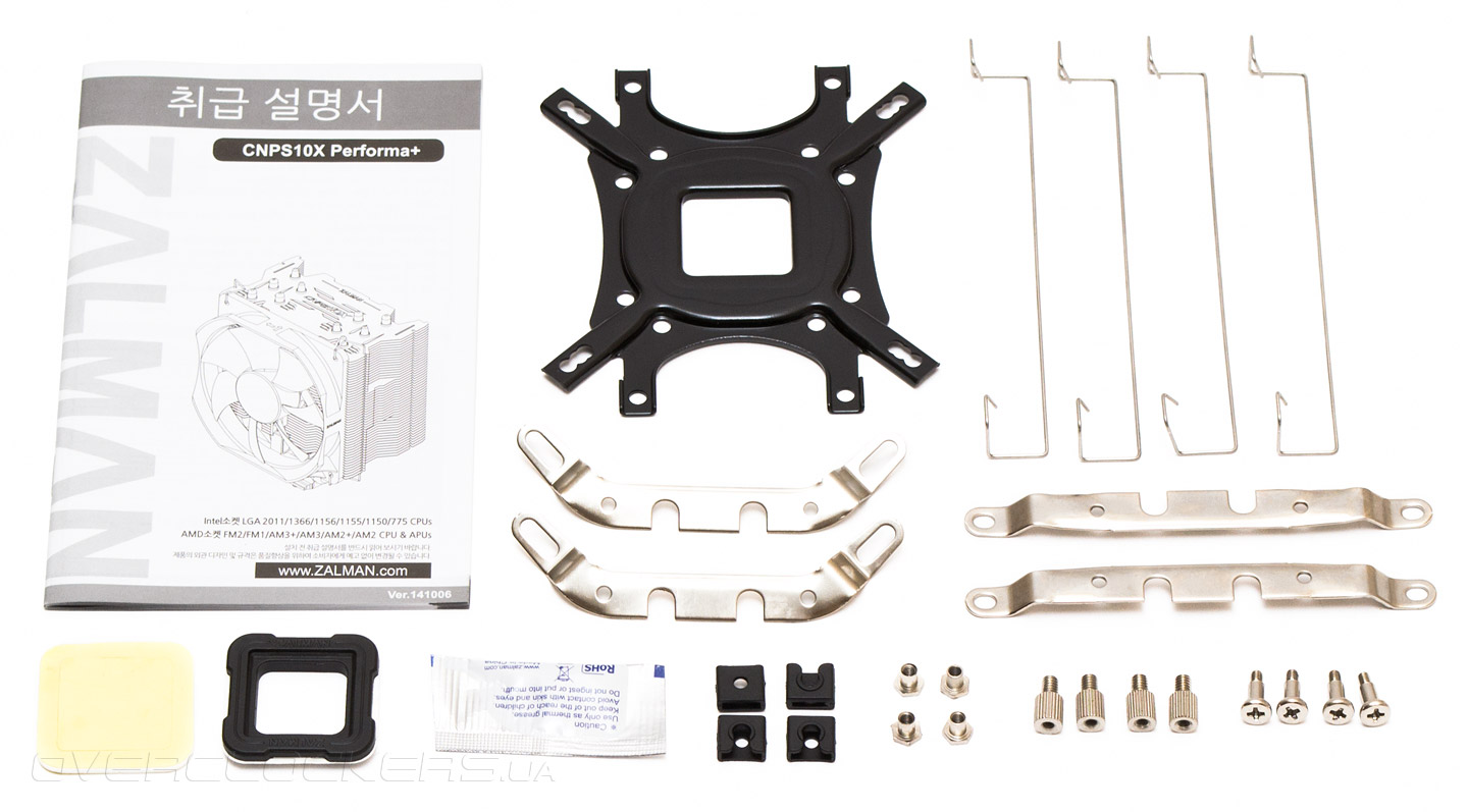

Из комплекта поставки исчезла шестигранная отвертка, понижающий максимальные обороты переходник и наклейка с логотипом компании. Зато многих энтузиастов смогут порадовать обычные крестовые винты крепления, вместо привычных шестигранных, и изогнутые концы крепежных лап для сокетов AMD. Вот и все отличия. В целом, в комплект входят:
  • универсальная усилительная пластина;
  • крепежные лапы для сокетов Intel;
  • крепежные лапы для сокетов AMD;
  • клейкая лента для временной фиксации усилительной пластины;
  • пластиковая клейкая рамка для защиты обратной стороны сокетов AMD и Intel LGA775 от соприкосновения с усилительной пластиной;
  • четыре квадратных пластиковых стопора;
  • четыре втулки с фланцем под сокеты AMD и Intel LGA775 / 115x / 1366;
  • четыре втулки для установки кулера на сокет Intel LGA2011;
  • четыре винта для фиксации крепежных лап;
  • две пары проволочных скоб для крепления 120-мм вентиляторов;
  • одноразовый пакетик с термопастой Zalman ZM-STG2M;
  • инструкция по установке.

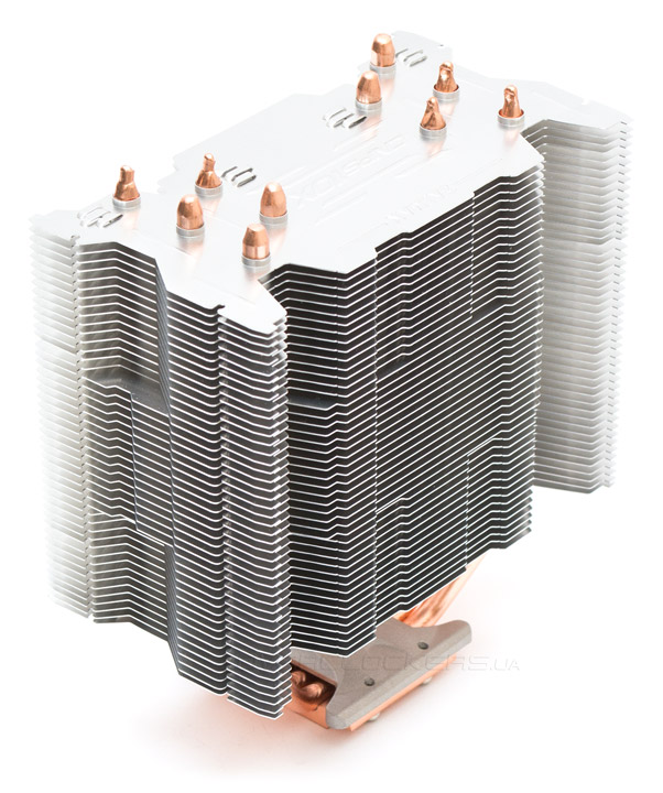

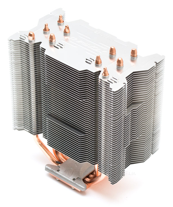

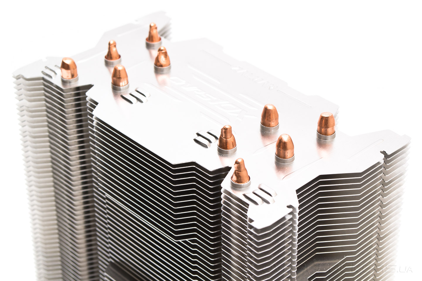

Внешний дизайн Zalman CNPS10X Performa+ повторяет основные черты предшественника. Но даже невооруженным взглядом видно, что с радиаторных пластин исчезли все изгибы и закругления, они стали более прямыми и рубленными, с множеством мелких выемок и каналов. Сложно сказать, приносят ли на самом деле эти аэродинамические ухищрения какую-то пользу, но выглядят они определенно интересно. С другой стороны, будь пластины просто прямыми, увеличилась бы площадь рассеивания (которая здесь, к тому же, почти на 1000 см² меньше, чем в прошлой ревизии кулера) и, как следствие, — общая эффективность охлаждения.
Zalman CNPS10X Performa+Zalman CNPS10X Performa+

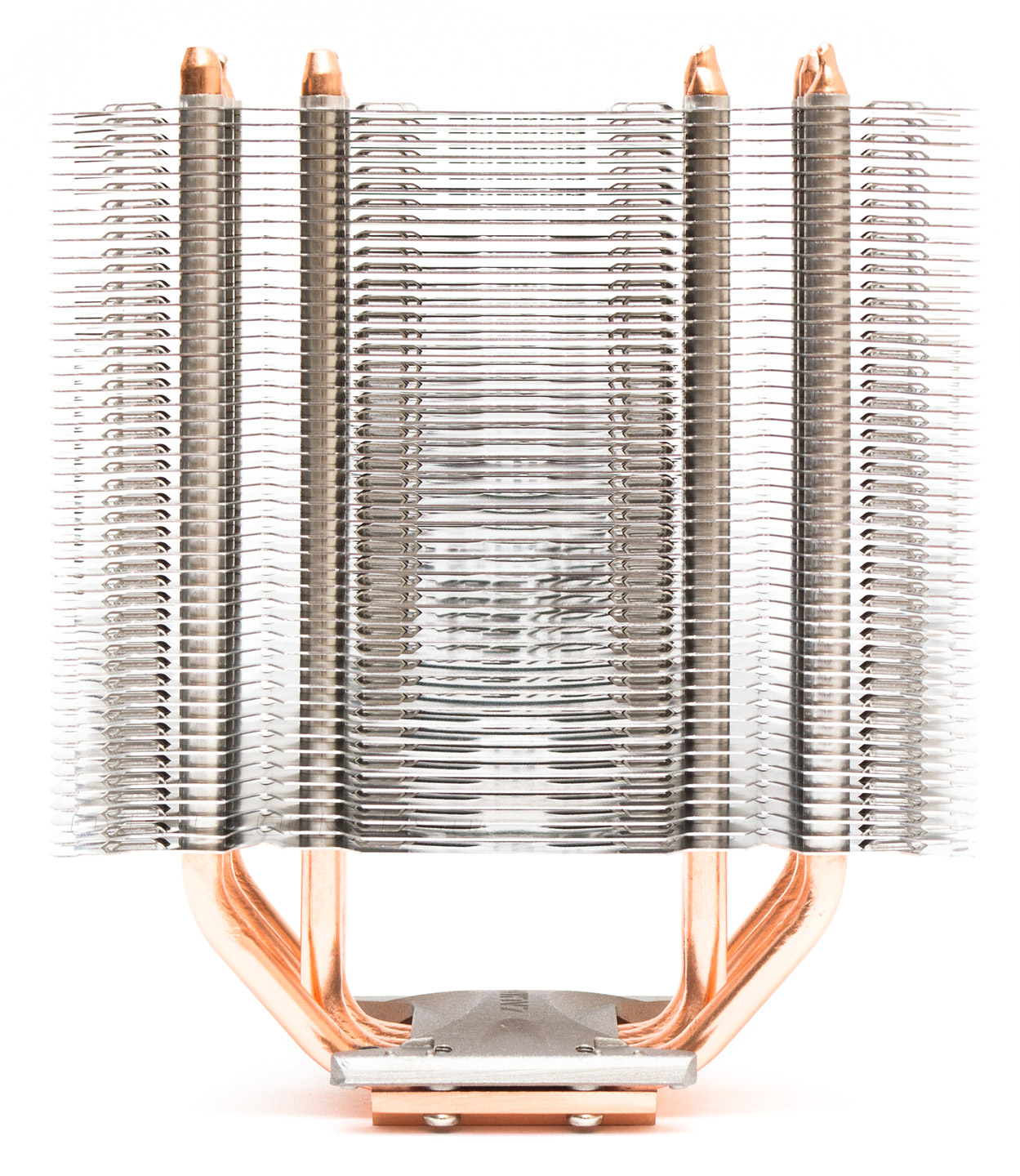

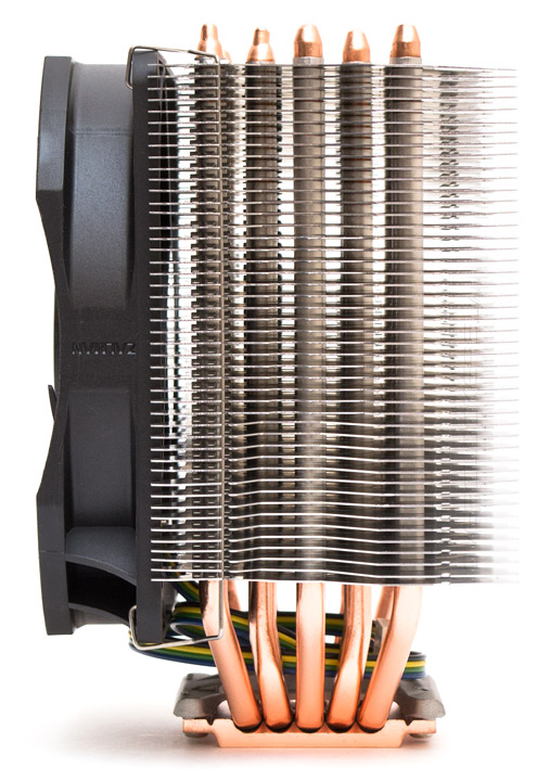

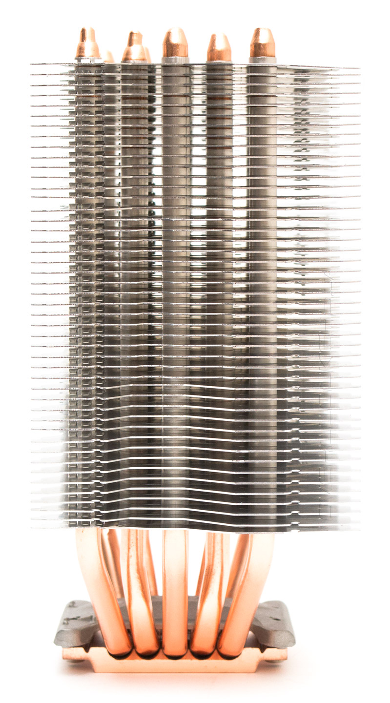

Общие габариты и конструкция радиатора практически не изменились. Пять медных тепловых трубок, по-прежнему, выходят из основания и выстраиваются по сторонам секции в два ряда, там, где воздушный поток от вентилятора является наиболее сильным.

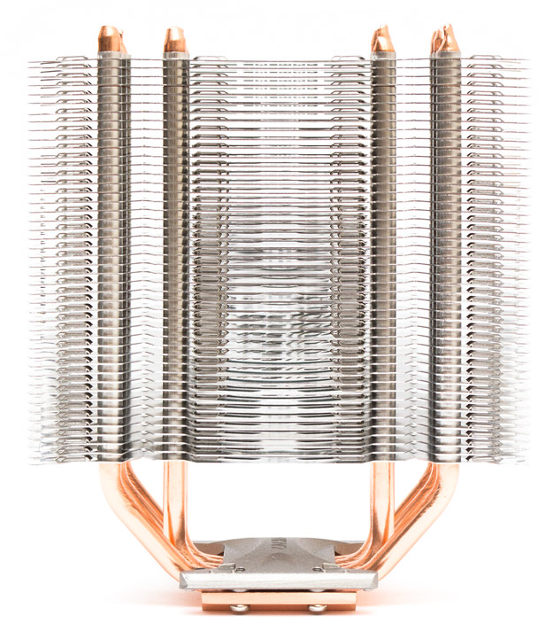

Зазор между радиаторными пластинами и их толщина слегка увеличились, до 2 мм и 0,5 мм соответственно. Радиатор в поперечном срезе не симметричен, трубки в передней части расположены ближе к краю, нежели в задней. Это следует учитывать при установке и выборе ориентации кулера.
Трапециевидное распределение тепловых каналов в теле радиатора осталось без изменений. И это замечательно, поскольку оно было оптимальным. Единственное, что хотелось бы увидеть в будущем — секцию радиатора, смещенную назад относительно основания. Это позволило бы избежать конфликта кулера с первым слотом оперативной памяти.

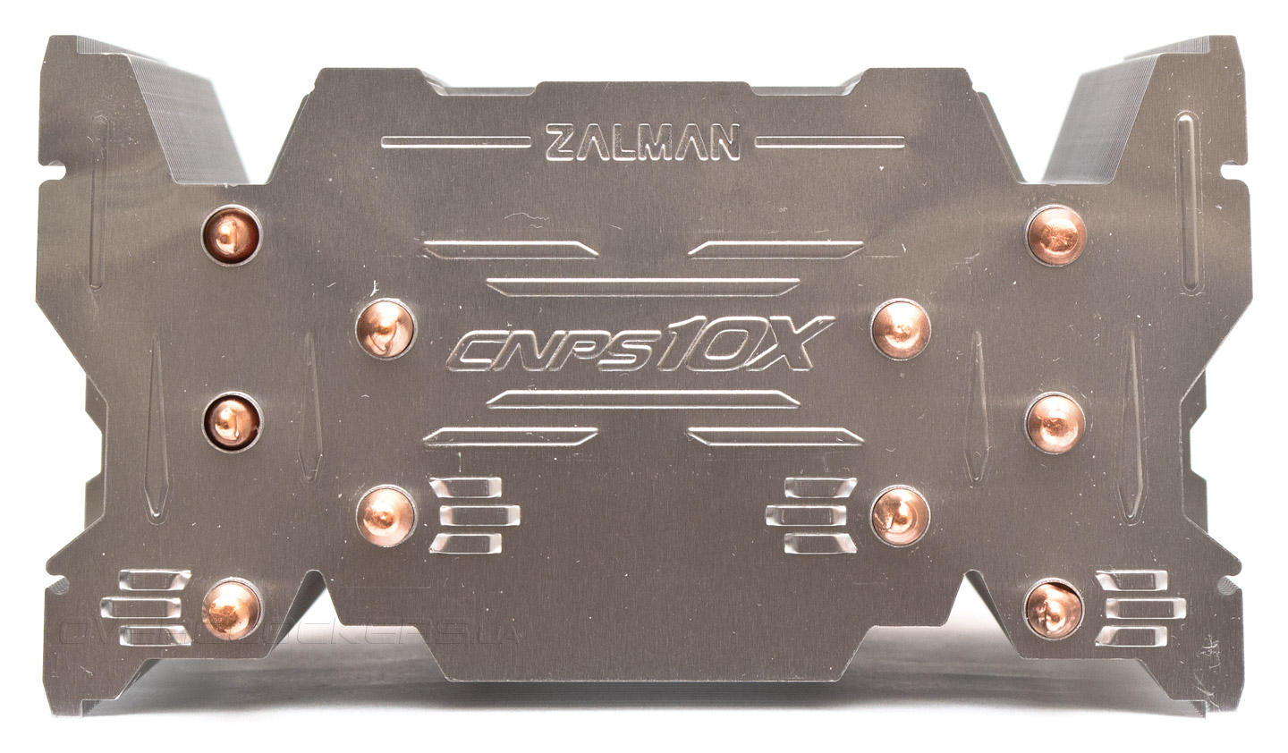

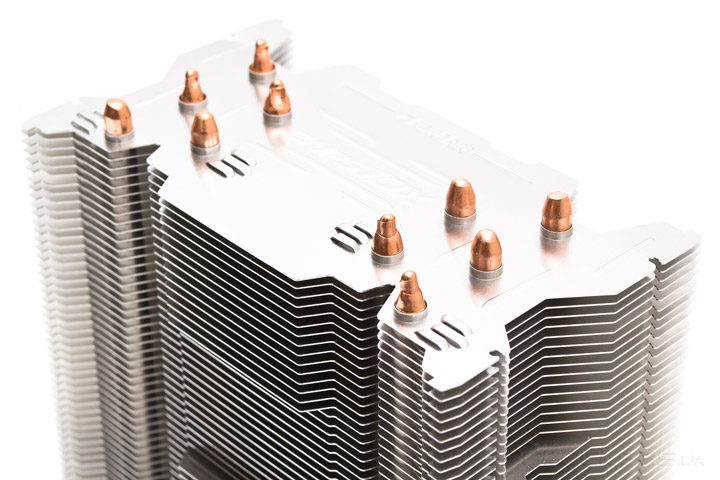

В передней части, рядом с трубками встроены специальные проушины (MLS), которые, по мнению Zalman, уменьшают сопротивление воздушному потоку, разрезая его на части и рассеивая по большей площади пластины, увеличивая тем самым общую эффективность охлаждения. Такие приспособления есть на каждой из 46 пластин. Радиаторные ребра так и не получили припоя в местах соединения с тепловыми трубками и просто плотно нанизаны на них.

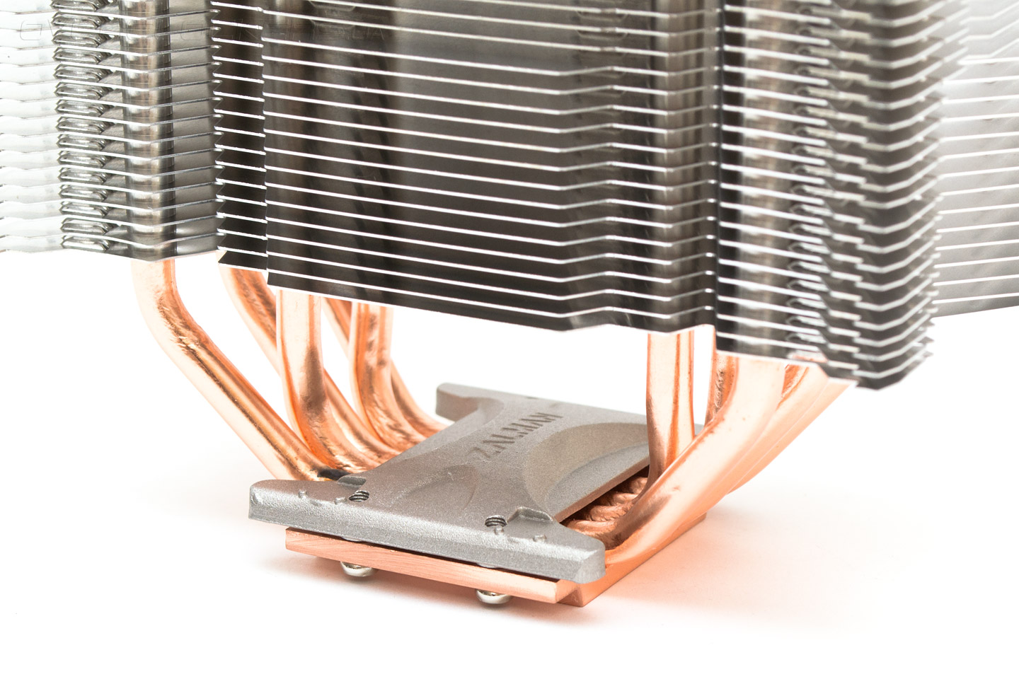

Опорная пластина, которая надежно прижимает медные трубки к основанию и служит для фиксации крепежных лап, получила новую обтекаемую форму. На эффективности это никак не сказывается, но выглядит хорошо с эстетической точки зрения.

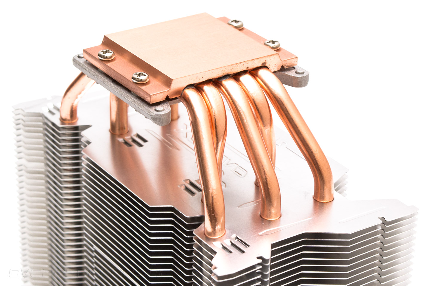

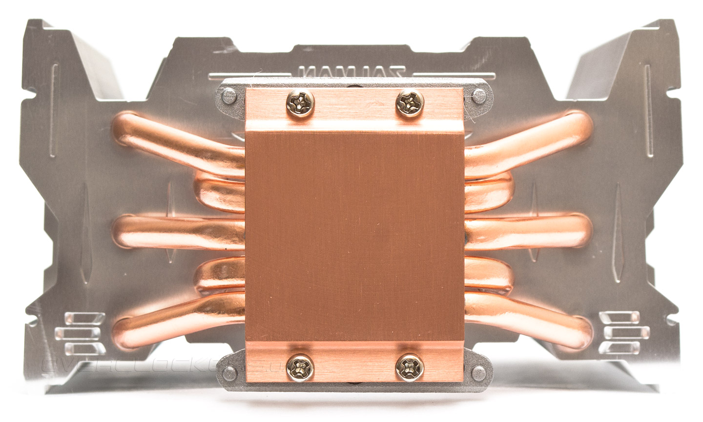

Тепловые трубки соприкасаются с медным основанием, а не проходят сквозь него. Как именно выполнен контакт — по методу пайки или с использованием специального теплопроводящего клея сказать сложно. Но визуально заметно, что одна крайняя трубка в нашем экземпляре не соприкасается с подошвой вообще никак. Надеемся, что это не сильно скажется на эффективности кулера в тепловом тесте. А покупателям советуем внимательно осматривать кулер перед приобретением.
При всех преимуществах и недостатках технологии прямого контакта тепловых трубок, цельная подошва теплосъемника, как и прежде, остается наиболее простым и универсальным решением. К счастью, в CNPS10X Performa+ ничего не поменялось в этом плане. Основание получилось достаточно ровным и оптимально подойдет к любому типу процессора.

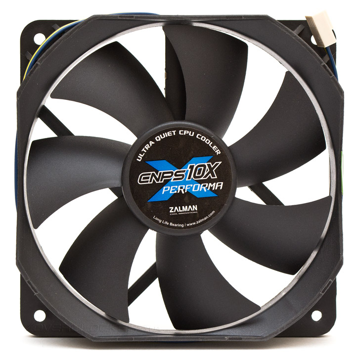

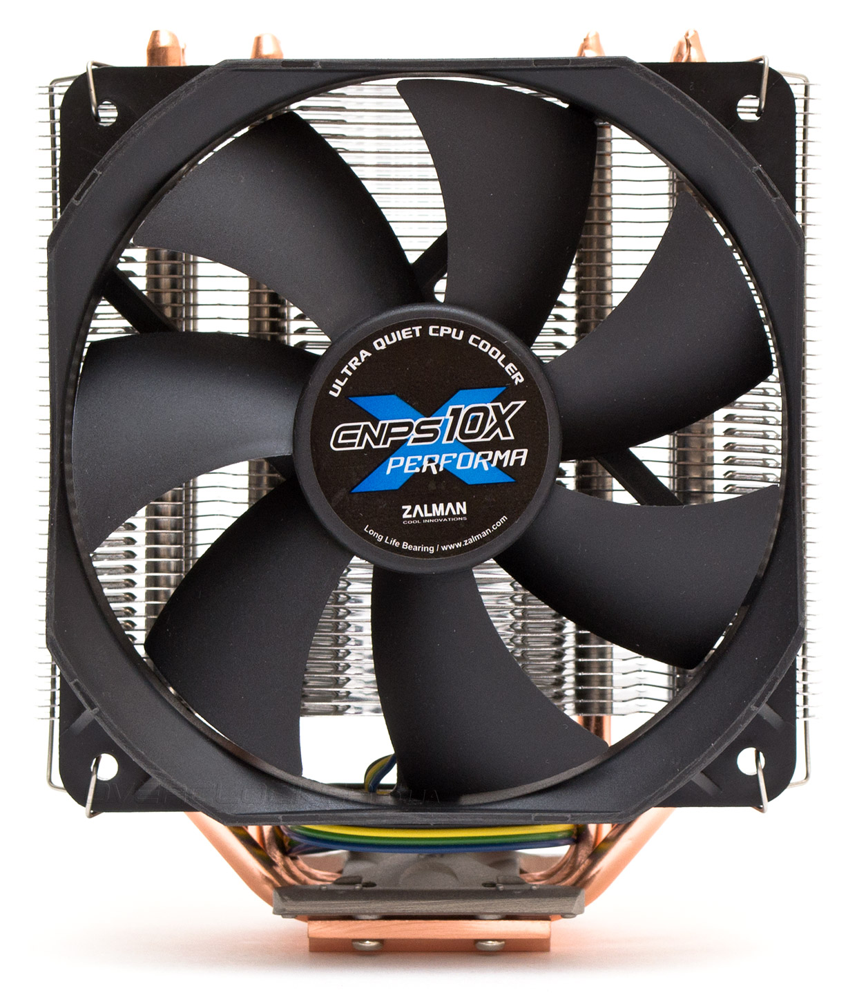

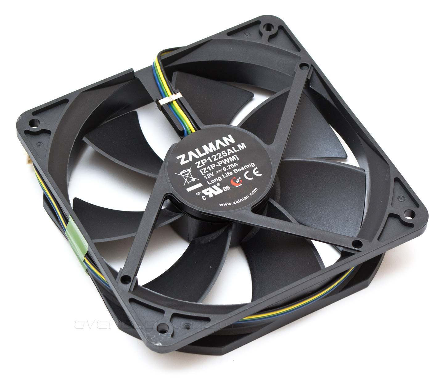

Вентилятор остался тем же. Старый добрый 120-мм Zalman ZP1225ALM, основанный на улучшенной втулке скольжения с диапазоном скоростей от 1000 до 2000 об/мин, управляемый ШИМ-регулировкой.
Пропеллер, очень шумный на максимальных оборотах (до 62 дБ (А) и более), остается относительно тихим и производительным на минимальной скорости вращения, создавая фон в пределах от 42 до 44 дБ (А). Паразитные призвуки двигателя присутствуют, особенно они ощутимы в верхнем диапазоне оборотов. Длина четырехконтактного кабеля питания — 350 мм. Электрические характеристики видны на фотографии.

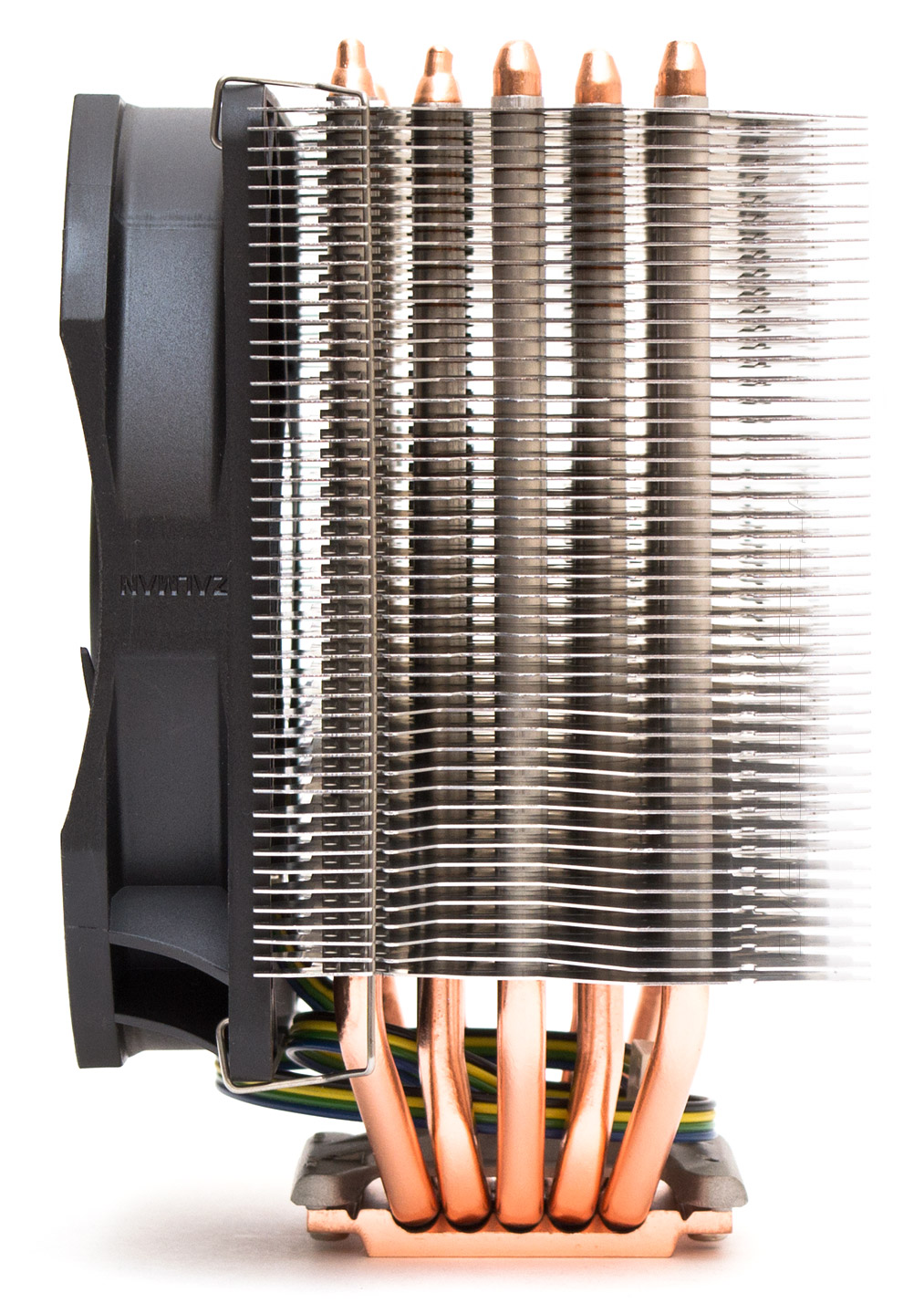

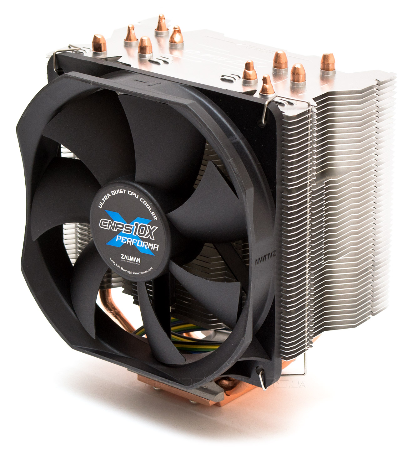

Вентилятор, установленный на радиатор, не выступает за его габариты и крепится с помощью обычных проволочных скоб. Каких либо демпферов для снижения вибраций здесь не предусмотрено.

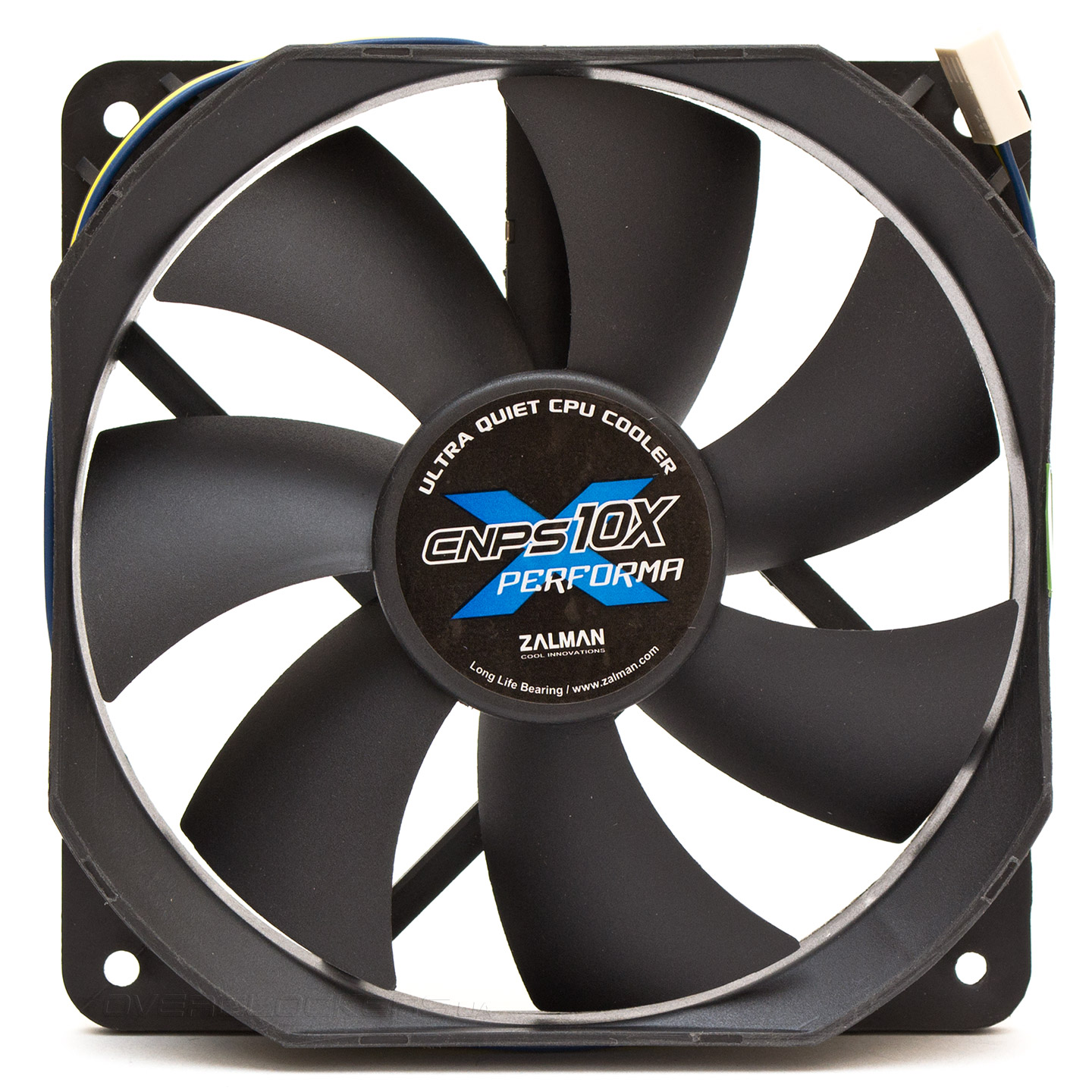

Скобы позволяют отрегулировать положение вентилятора вверх или вниз в пределах 10 мм. Это полезно в случае, если оперативная память находится в первом от процессора слоте, и пропеллер в нее упирается.
