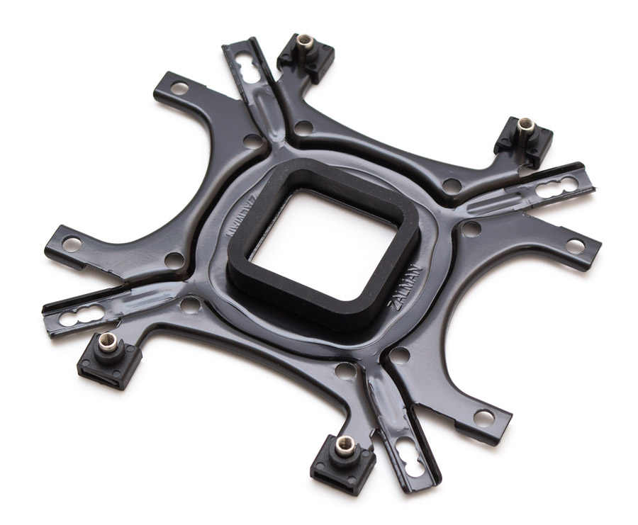

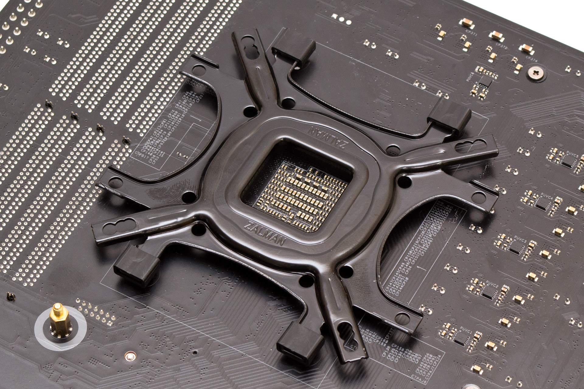

Для теста эффективности Zalman CNPS10X Performa Black использовалась платформа AMD AM4 с процессором AMD Ryzen 9 3900X. Кулер поддерживает исключительно современные процессорные разъемы. Процесс монтажа начинается со сборки собственной усилительной пластины. В нее вставляются крепежные обоймы, которые фиксируются пластиковыми клипсами. Интересно, что отверстия неравномерные, одна пара предназначена под АМ4, а вторая — для АМ3. И главное: не перепутайте сторону сборки. В центр пластины нужно закрепить клейкий резиновый квадратик.

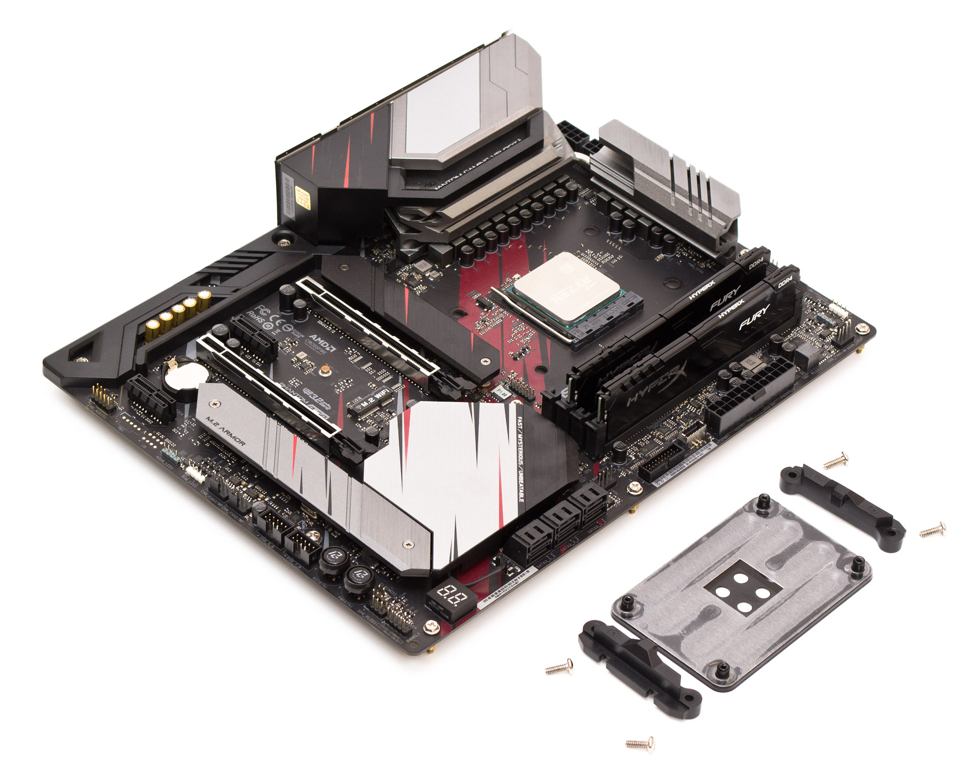

Далее с материнской платы нужно снять стоковую усилительную пластину и крепеж. Для этого достаточно выкрутить четыре винта.

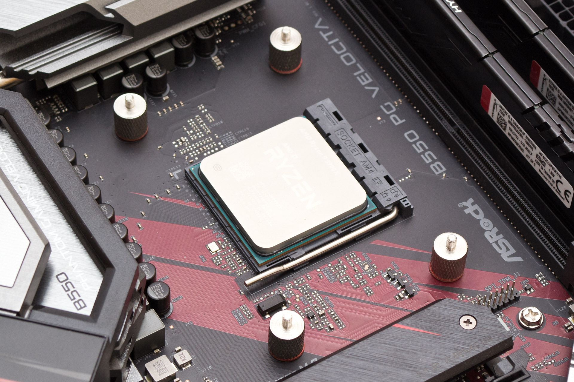

Далее прикладываем усилительную пластину кулера к соответствующим отверстиям.

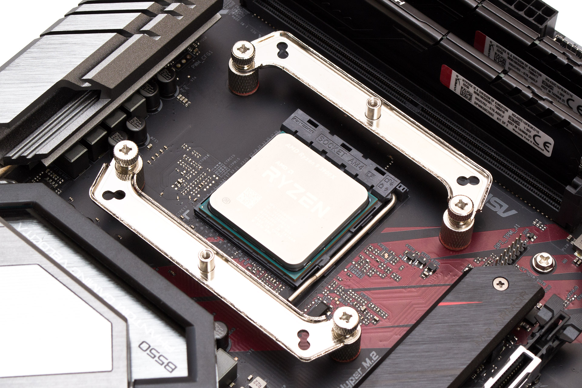

Укладываем красные изоляционные прокладки и прикручиваем пластину с лицевой стороны винтовыми стойками.
На стойки укладываются крепежные лапы и прикручиваются соответствующими гайками.

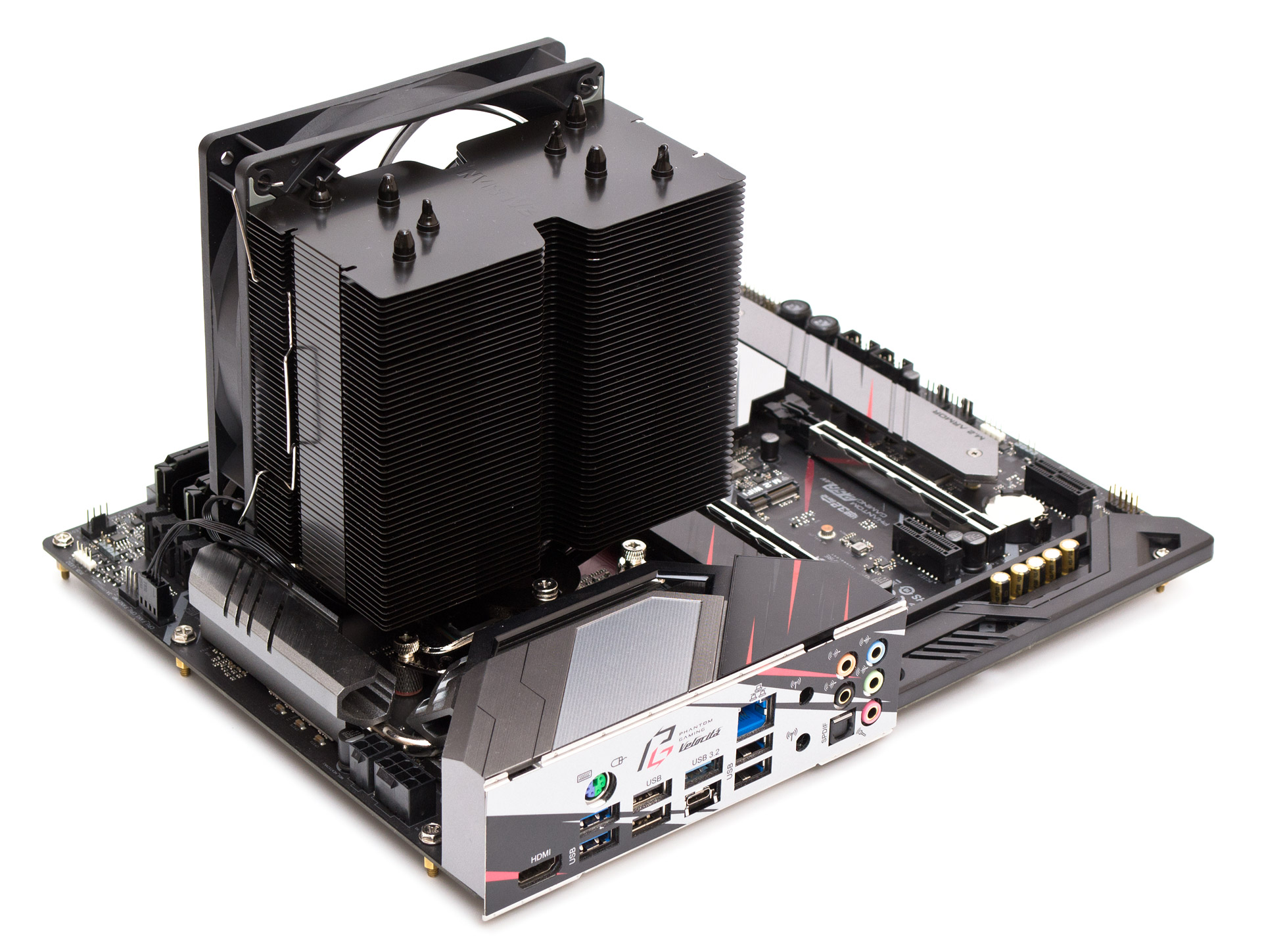

В финале остается закрепить вентилятор на радиаторе и подключить его к питанию. Выглядит система охлаждения отлично.
А так он смотрится с обратной стороны:

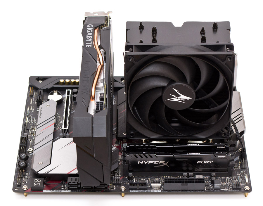

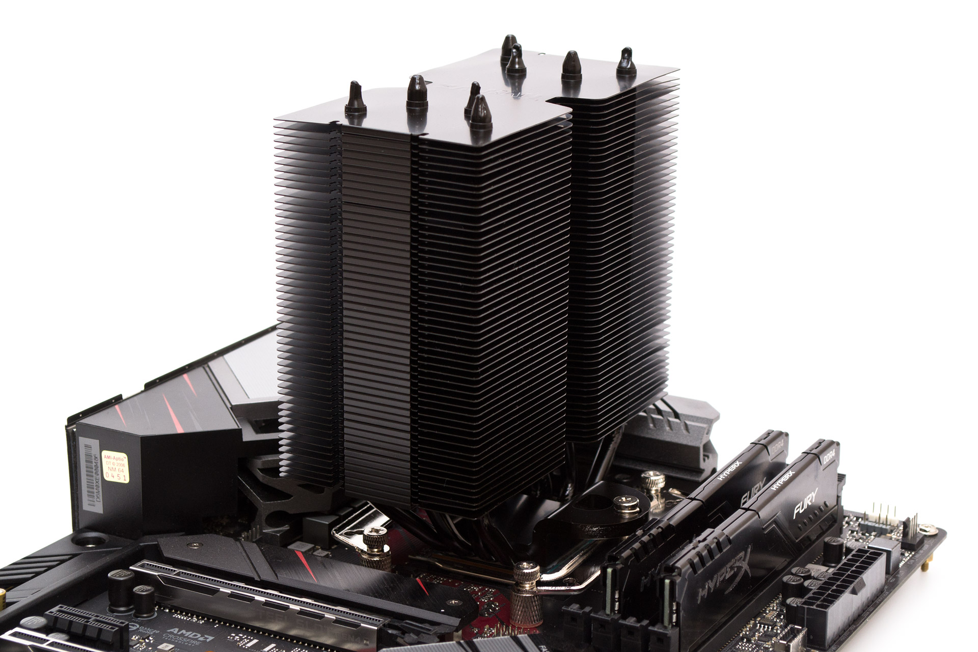

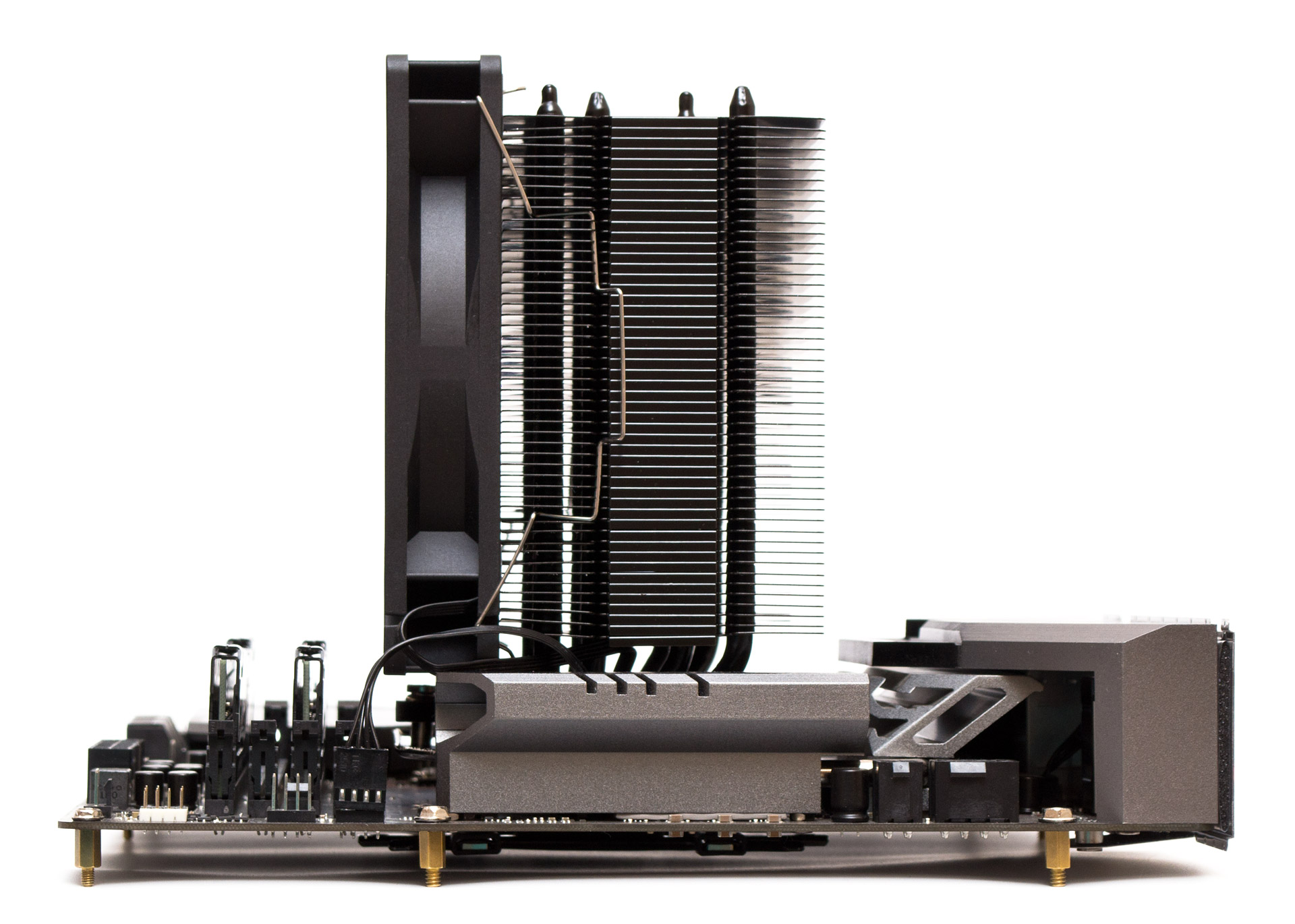

Конфликта с первым слотом оперативной памяти нет. Вентилятор можно опускать максимально низко, улучшая охлаждение радиаторов цепей питания материнской платы.
С первым слотом PCI-E возможен конфликт. Из-за большой ширины радиатора, он окажется вплотную к слоту. На данной материнской плате карта установлена фактически во второй слот.

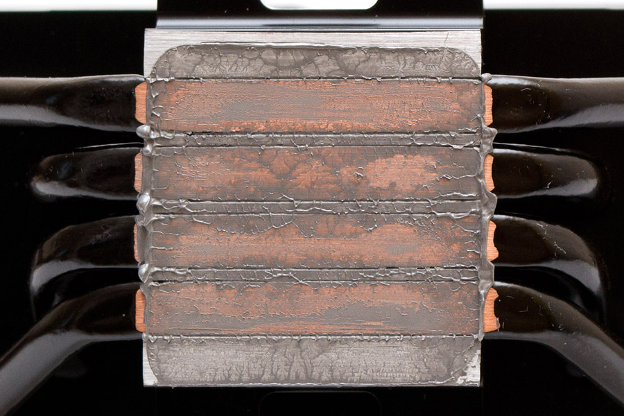

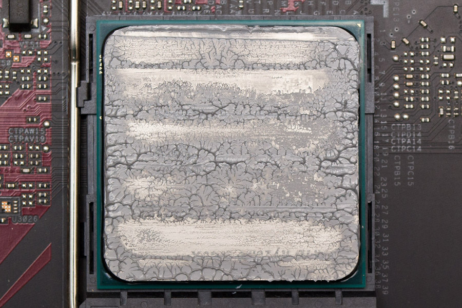

Заниматься анализом отпечатка термопасты на процессоре AMD дело неблагодарное, поскольку кулер не всегда можно снять ровно. Усилие прижима в целом высокое. Как видно здесь, боковые тепловые трубки прижимаются лучше, чем центральные, что, впрочем, не сказывается на результатах кулера в целом.

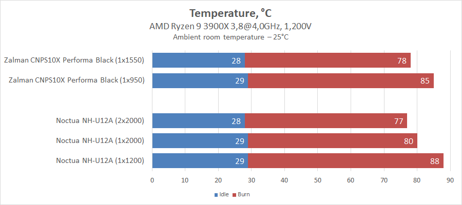

Тестирование систем охлаждения производилось на открытом стенде в горизонтальном положении материнской платы при постоянной температуре 25 градусов Цельсия в помещении. Для прогрева центрального процессора использовался стресс-тест CPUID powerMAX версии 1.00.1 с AVX инструкциями в течение 10 минут. Минимальная температура измерялась спустя десять минут простоя системы без нагрузки. На графике отображен максимальный среди всех ядер температурный результат. Для мониторинга температур процессора применялась программа HWiNFO64 v.7.03-4435.

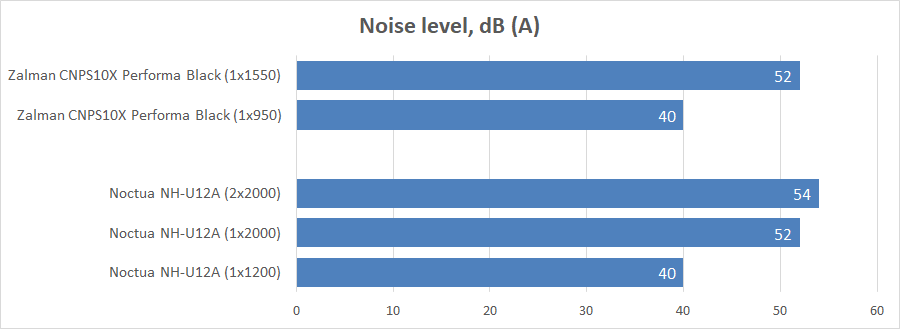

Для измерения уровня звукового давления, применялся шумомер UNI-T UT352. Все замеры производились в тихом помещении без посторонних источников звука. Шумомер располагался на расстоянии 10 мм от передней части подшипника системы охлаждения, обращенной к пользователю и смонтированной на материнскую плату. Уровень фонового шума составлял 33 дБ (А).

Системы охлаждения сравнивались между собой по соотношению уровня шума к общей эффективности. На максимальной скорости вентилятора в 1550 об/мин Zalman CNPS10X Performa Black демонстрирует уровень шума в 52 дБ (А). Для Noctua NH-U12A максимум составил 2000 об/мин и 52 дБ (А) в случае с одним вентилятором и 54 дБ (А) для двух пропеллеров. При уровне шума в 40 дБ (А) испытуемый кулер работает на 950 об/мин, а Noctua NH-U12A на 1200 об/мин с одним вентилятором. Оба кулера без проблем справились с охлаждением процессора даже на пониженных оборотах.
Посмотрим на график температур для каждого уровня шума.
Zalman CNPS10X Performa Black показывает отличную эффективность при низком уровне шума. В одинаковых условиях с одним вентилятором этот Zalman на два градуса обходит Noctua NH-U12A (имеющий семь тепловых трубок!!). При пониженных оборотах и одинаковом шуме разрыв увеличивается на три градуса. И лишь с двумя вентиляторами, работающими на полную, NH-U12A удается отыграть один градус у CNPS10X Performa Black. Это действительно впечатляет.
