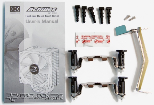

Сам же комплект поставки включает:
  • две половинки крепления с защелками для Socket LGA 775;
  • клипса с защелками для AMD Socket AM2/754/939/940;
  • два винта;
  • пять силиконовых шпилек для вентилятора;
  • термопаста Stars;
  • инструкция.

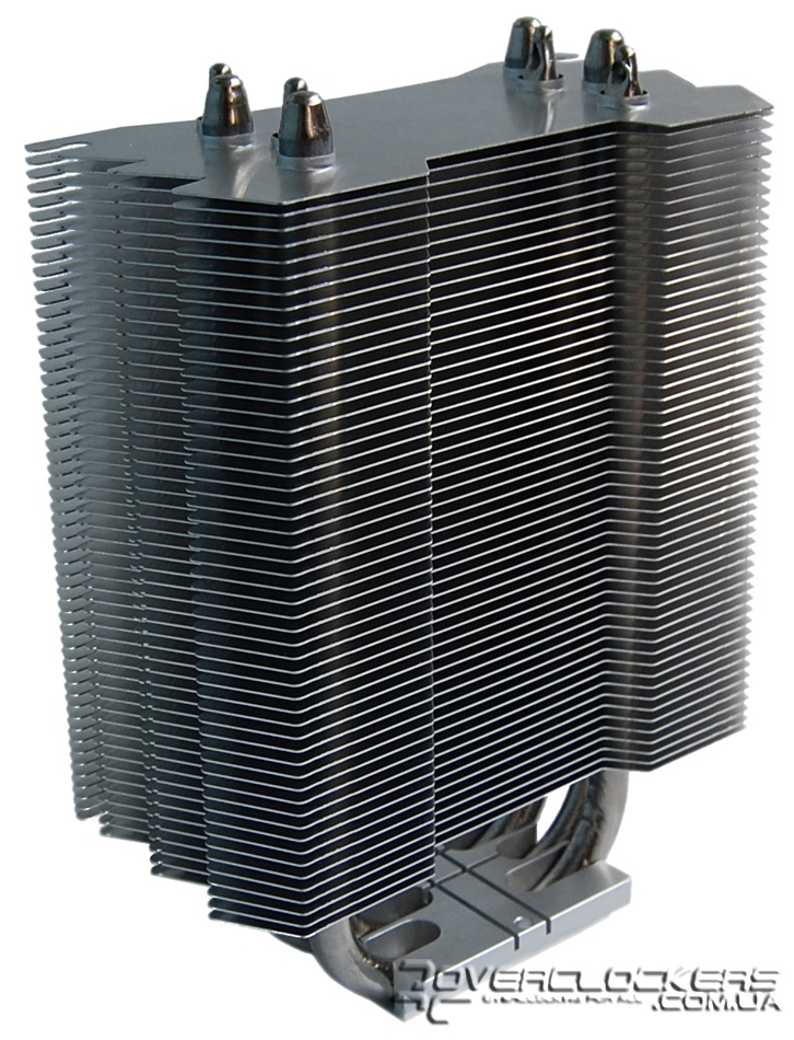

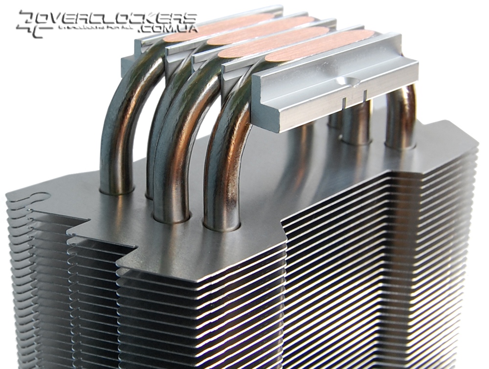

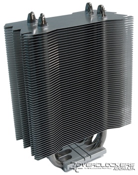

Конструкция башенного типа основана на четырех толстых 8-мм медных тепловых трубках, на которые нанизано 54 алюминиевых пластины. Габариты кулера 120x60x159 мм при весе в 660 грамм.
Xigmatek Achilles (S1284C) Xigmatek Achilles (S1284C)
Форма кулера имеет довольно замысловатые очертания с зубцами на боковых гранях. Конструкция предполагает установку лишь одного вентилятора, для крепления которого с соответствующей стороны есть желобки под силиконовые шпильки.

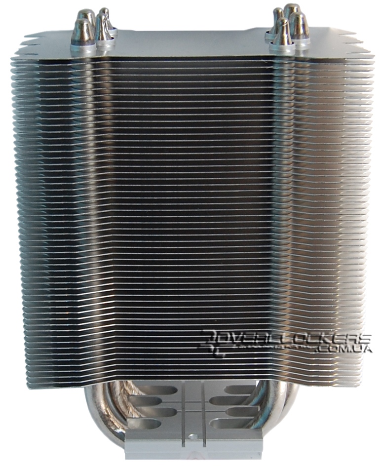

Сами трубки расположены не в один сплошной ряд, а с небольшим смещением относительно друг друга. Поэтому и ширина пластин радиатора по краям (в месте контакта с трубками) больше чем по центру для того, чтобы более равномерно распределить тепловую нагрузку. Впрочем, одинаковая ширина увеличила бы общую площадь радиатора, но производитель немного сэкономил, придав такую форму радиатору, тем более что это вписывается и в общий визуальный стиль с зубцами (из-за которых радиатор тоже частично потерял в площади рассеивания).

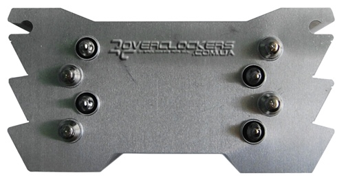

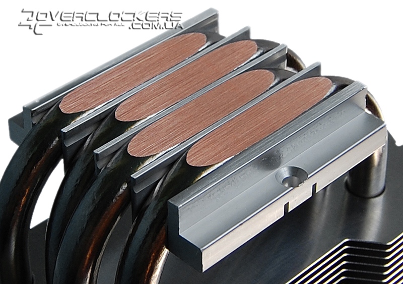

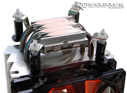

В основании кулера тепловые трубки уложены в желобки тесно друг к другу. Само основание ровное, хотя без какой-либо тщательной полировки.

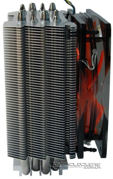

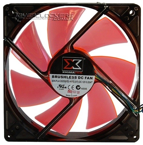

С данной системой охлаждения поставляется вентилятор диаметра 120 мм, являющийся полной копией Xigmatek XLF-F1253, который присутствует в продаже как отдельный продукт. Подключается он четырехштырьковым разъемом, работает в диапазоне от 800 до 1500 об/мин, а создаваемый уровень шума (согласно заявленным данным) не превышает 20,64 дБ. Полупрозрачная крыльчатка имеет красноватый оттенок, который на светлом фоне кажется розовым, а на темном — оранжевым.

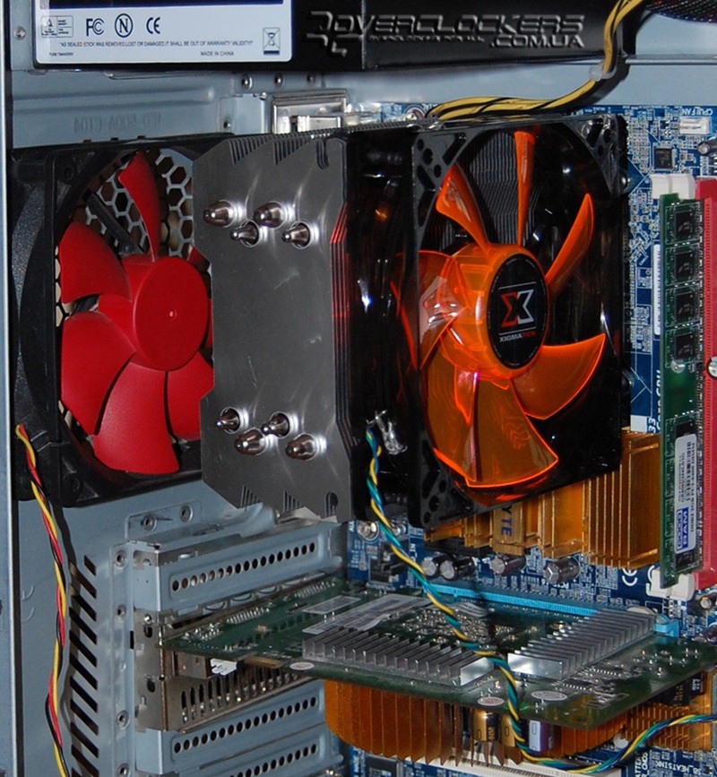

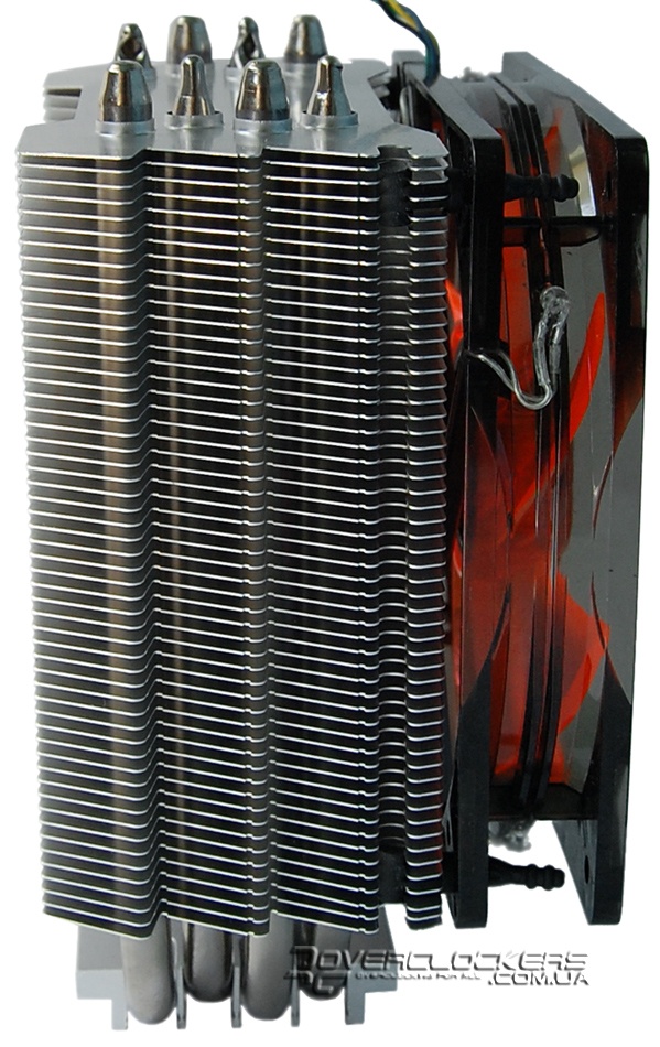

На радиатор вентилятор цепляется с помощью шпилек, которые заодно и гасят его вибрацию. Кулер в полном сборе выглядит так:
Система крепления у него довольно простая. На плате AMD он фиксируется стандартной клипсой с защелками, для Socket LGA 775 тоже используется стандартное крепление с пластиковыми защелками. Крепления для Socket 1366 не предусмотрено.
В корпусе Xigmatek Achilles не занимает много места.

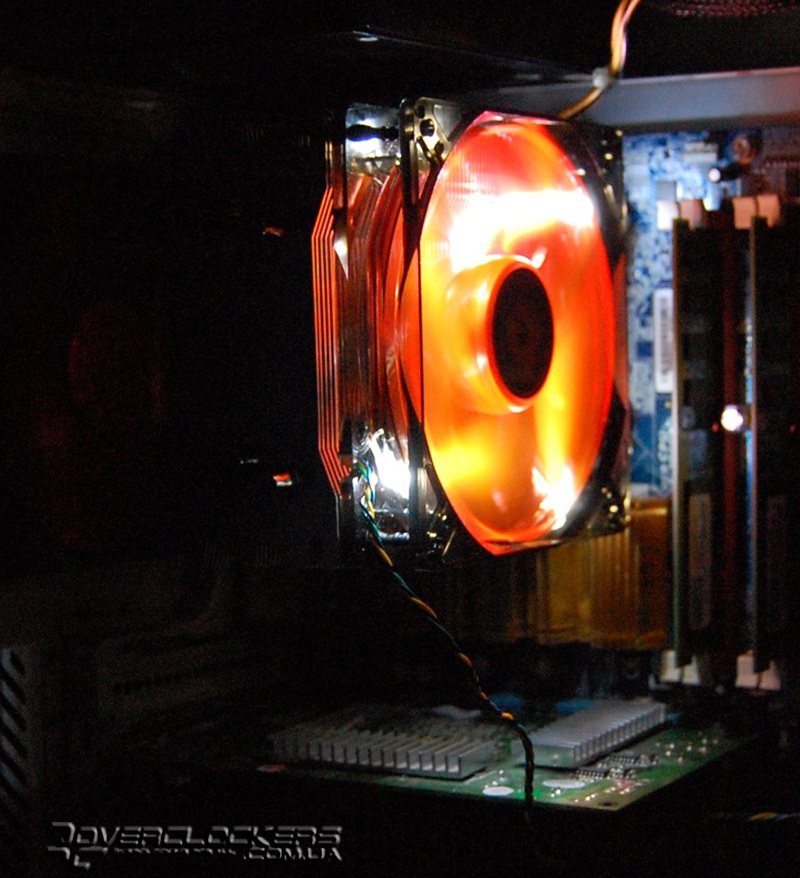

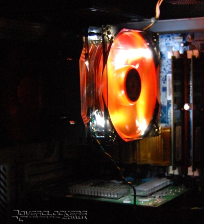

А вот так он выглядит в темноте с подсветкой:
