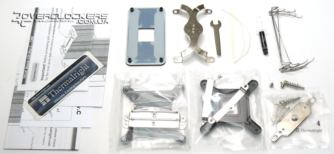

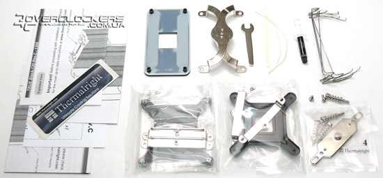

В комплекте поставки присутствуют инструкции по установке, наборы крепления для платформ AMD AM2(+)/AM3 и Intel LGA775/LGA1366, четыре антивибрационные прокладки под вентиляторы, четыре проволочные скобы, ключ и термопаста.

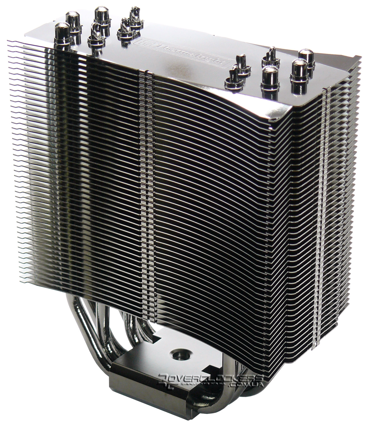

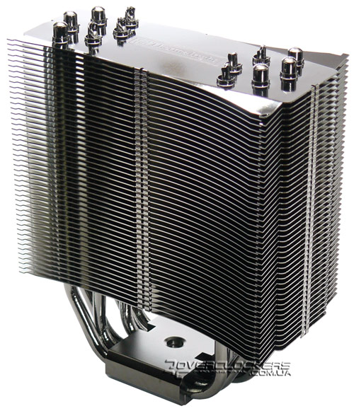

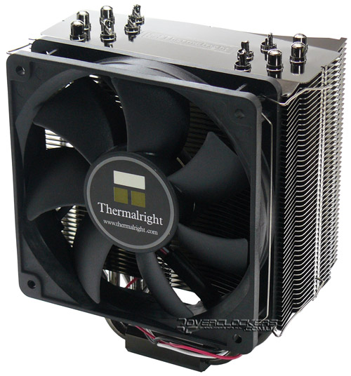

По форме кулер полностью идентичен Ultra-120 eXtreme. Единственное, теперь все части системы охлаждения тонированы, что и послужило появлению слова Black в названии модели.

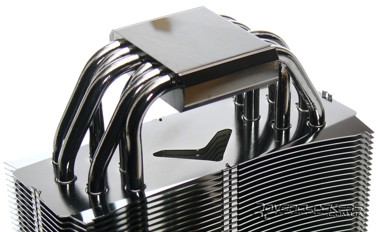

Также на всех пластинах по центру, кроме самой верхней, имеется специальный клиновидный вырез, призванный увеличить эффективность охлаждения радиатора при прохождении воздушных потоков от вентилятора.

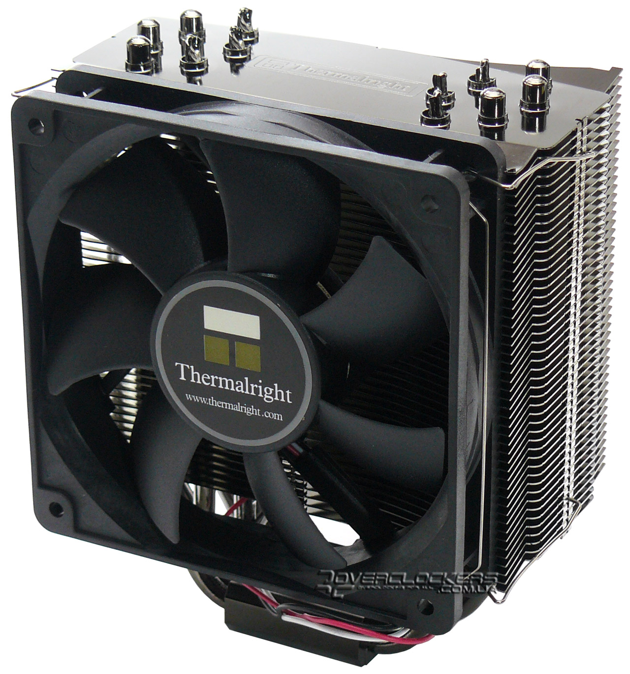

Толщина пластин, коих теперь 48, увеличена до 0,5 мм, межреберное расстояние составляет 2 мм. Как уже писалось в первой части этой статьи, предшественник обладал 52 пластинами толщиной 0,4 мм, расстояние между которыми составляло 1,8 мм, что плохо сказывалось на производительности кулера при использовании низкооборотистых вентиляторов.

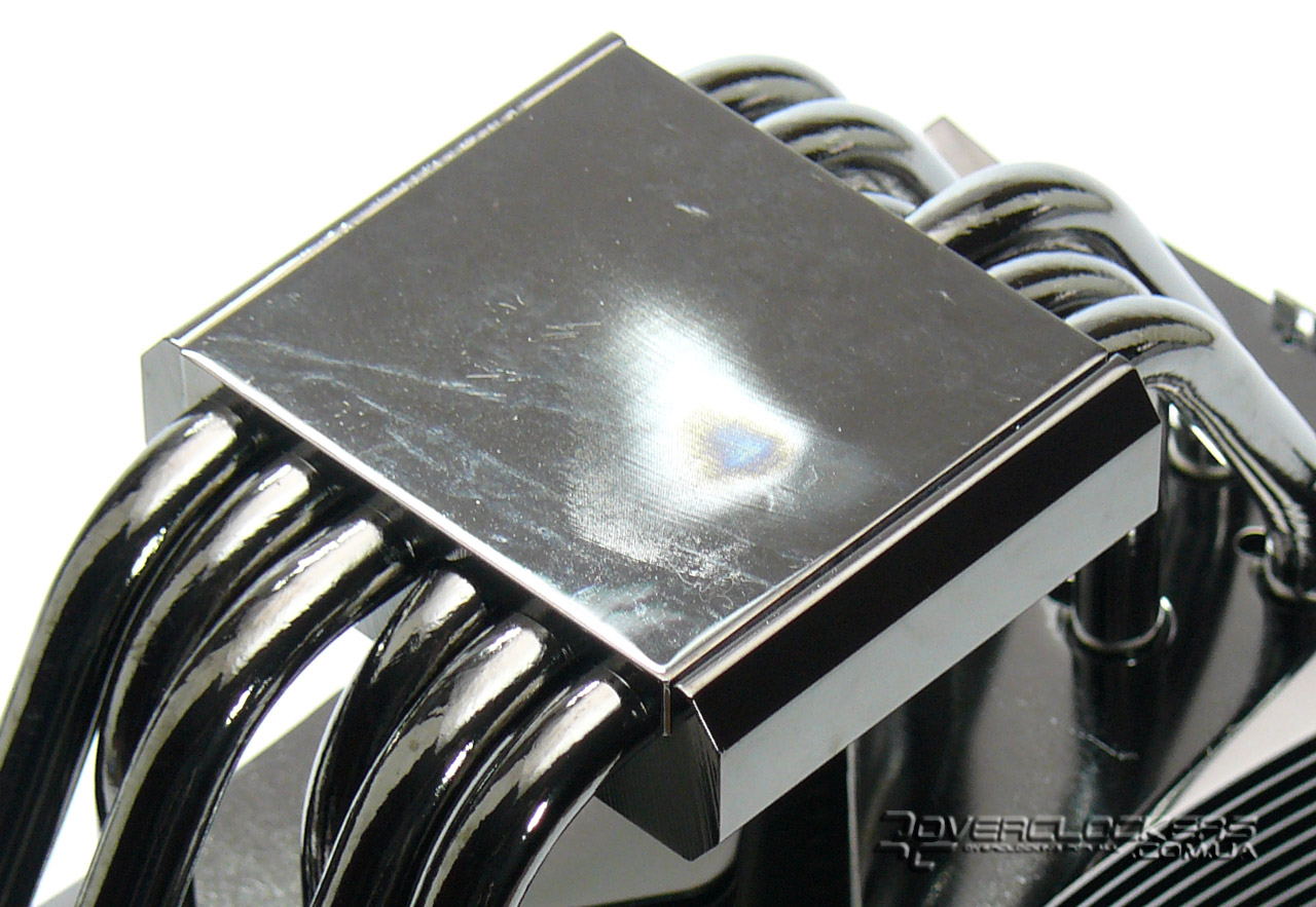

Основание, как и положено, с выпуклостью. Но в отличие от ранее побывавших у нас кулеров Thermalright, данная модель имеет явно выраженный дефект, который без проблем можно заснять на камеру под углом.

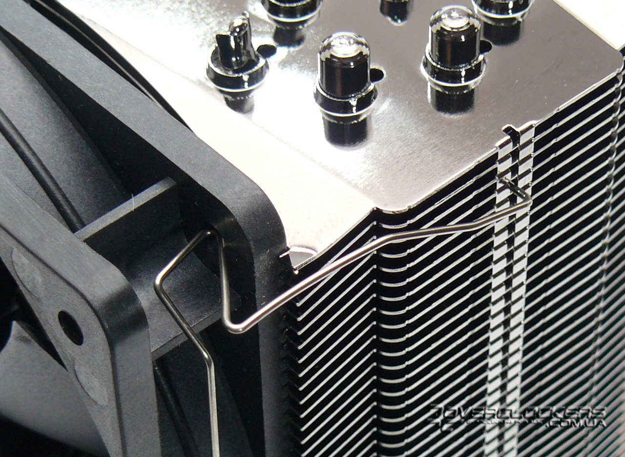

Крепление вентилятора осуществляется посредством двух скоб, концы которых зацепляются за радиатор.
Правда, процесс их установки особо удобным не назовешь – скобы постоянно норовят выскользнуть из пазов, а смена вентилятора с уже установленной в корпус материнской платой вообще превращается в какое-то мучение. Хорошо хоть от такой конструкции производитель отказался в новых кулерах.
Крепление к плате такое же, как, например, и у Thermalright IFX-14. Да и рассмотренная выше модель имеет тот же принцип установки — прижимная пластина затягивается двумя винтами, а не четырьмя, как это было с Ultra-120 eXtreme. В последнем случае не очень удобно проводить монтаж системы охлаждения.
