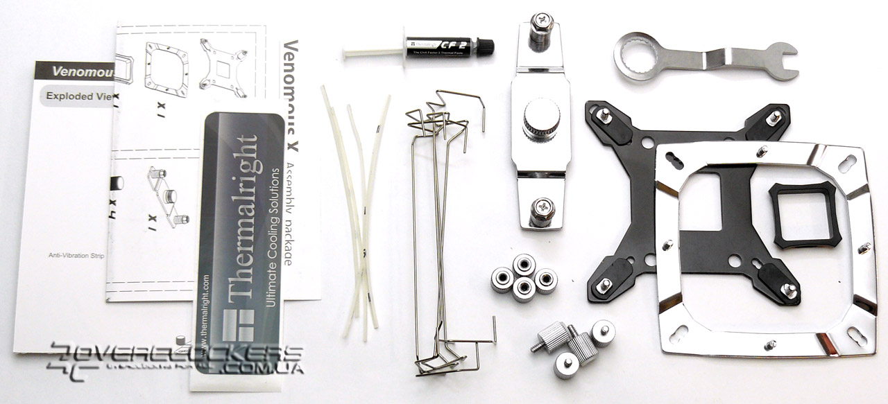

Внутри коробки помимо кулера можно обнаружить инструкцию, универсальный набор крепления для платформ LGA775/1156/1366, виброгасящие полоски под вентилятор, четыре проволочные скобы, ключ и термопасту Chil Factor 2.

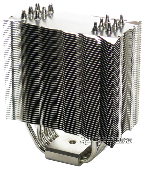

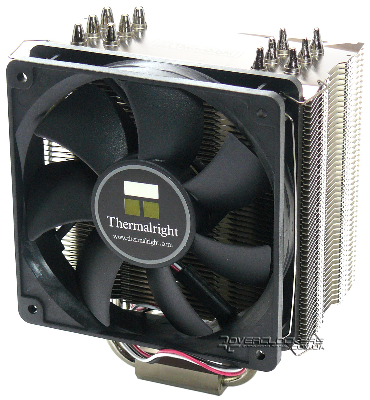

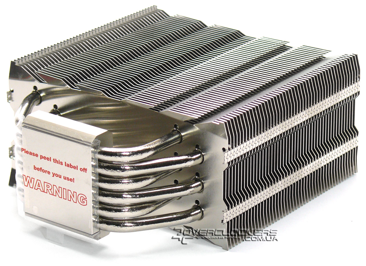

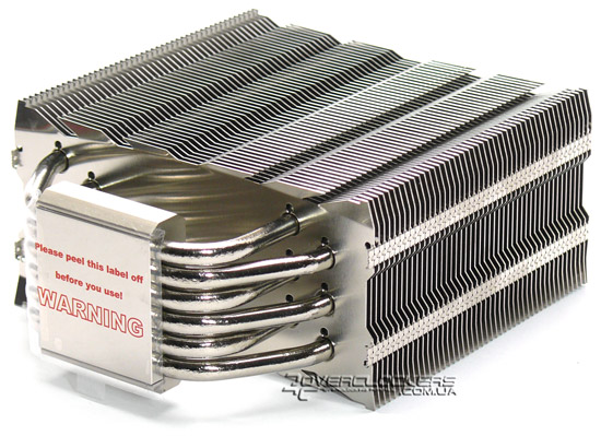

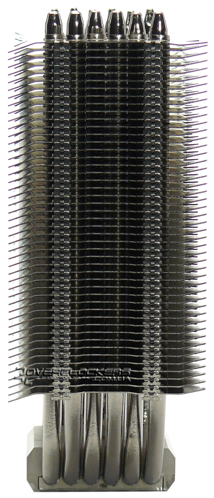

Конструктивно Venomous X ничем не отличается от Ultra-120 eXtreme — тот же кулер башенного типа с шестью тепловыми трубками и немного изогнутыми по краям ребрами.

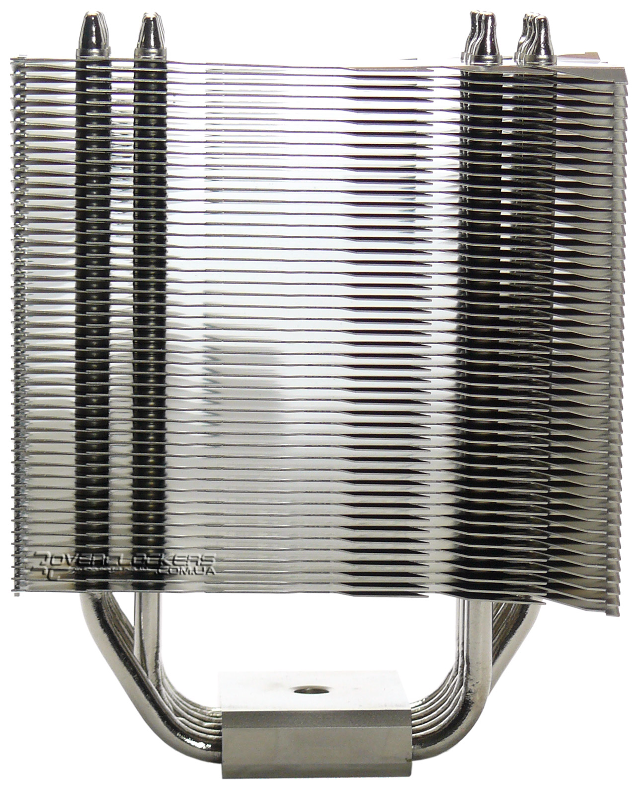

Размеры системы охлаждения составляют 127 х 63 х 160 мм, вес — 755 грамм, что немного меньше, чем у предшественника. Межреберное расстояние выросло с 1,8 до 1,9 мм, толщина пластин теперь составляет 0,5 мм, вместо 0,4 мм.
А вот что действительно серьезно изменилось, так это профиль ребер и расположение тепловых трубок. Пластины стали прямоугольной формы, а не вогнутой вовнутрь, и трубки, по сравнению с Ultra-120 eXtreme, установлены в шахматном порядке. Для старой модели было характерно элипсообразное размещение.
Количество пластин сократилось с 52 до 47, но общая площадь радиатора за счет формы ребер несильно должна отличаться от площади «старичка».

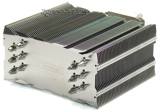

Качество контакта между тепловыми трубками и другими элементами кулера отличное, все пропаяно хорошо, придраться практически не к чему.

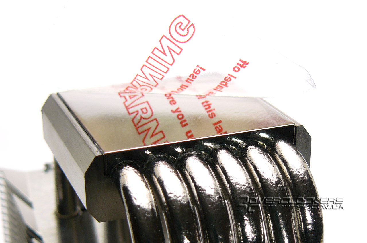

Основание Venomous X отполировано до блеска, что не характерно для систем охлаждения Thermalright. Для его защиты при транспортировке предусмотрена специальная липкая пленка. Надежда о ровной поверхности не оправдалась и основание, как всегда, имело небольшую выпуклость по центру.

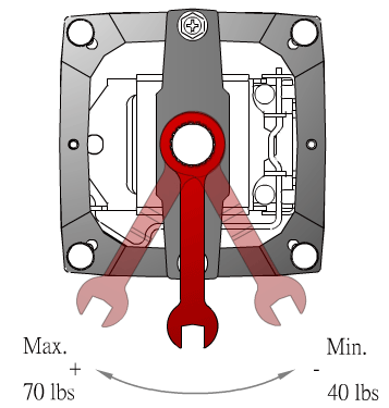

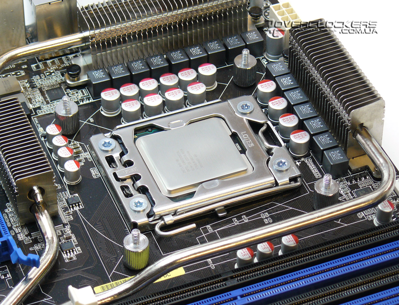

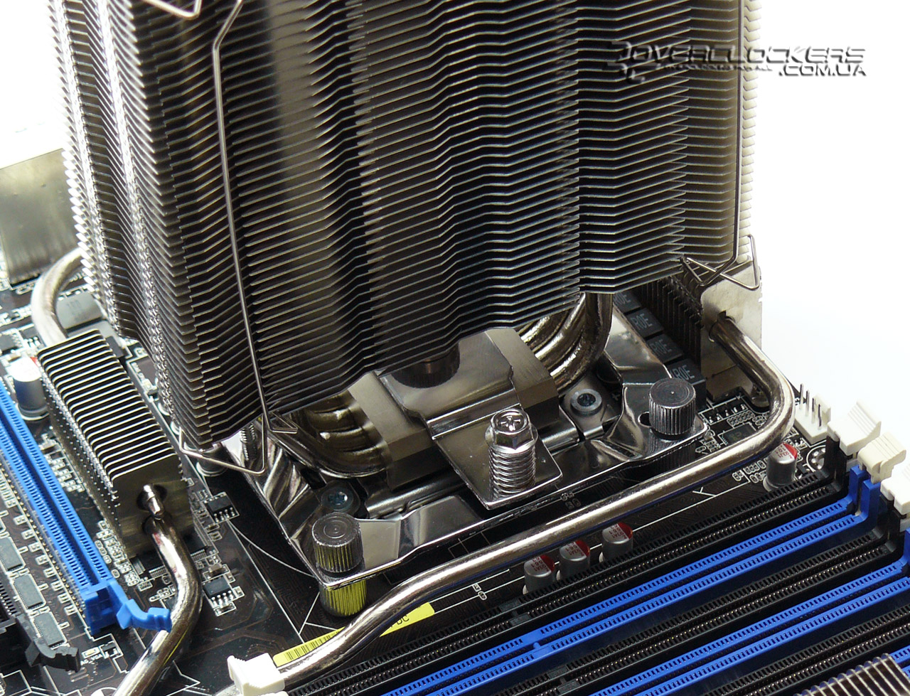

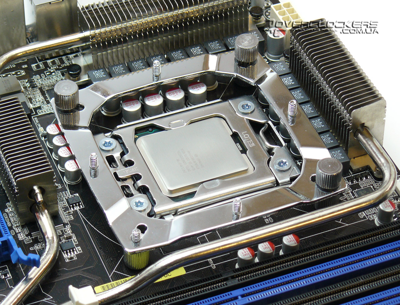

Система крепления кулера по сравнению с ранее выпускаемыми системами охлаждения компании стала более универсальной, как, например, у последних решений Noctua. Сперва устанавливается усилительная пластина, рассчитанная на все три современные платформы Intel, потом рамка с четырьмя шпильками, позволяющая менять ориентацию СО не разбирая всего крепления.
Далее основание кулера прижимается пластиной с двумя подпружиненными винтами, которые можно закрутить либо прилагающимся ключом, либо собственной крестообразной отверткой. Отметим очень тугие пружины, из-за чего винты на шпильки наживить пальцами не получится — придется сразу закручивать их соответствующим инструментом.
Вроде бы данная модель ничем не отличается от решений других производителей, но все же одна особенность у Venomous X есть. В прижимную пластину по центру вкручен болт с фигурной шляпкой, который позволяет увеличить прижим кулера к теплораспределительной крышке процессора. Затягивая его влево, можно увеличить силу прижима с 17 до 32 кг, что должно отразиться на эффективности системы охлаждения. Но на практике, честно говоря, какого-либо улучшения от этого болта замечено не было.

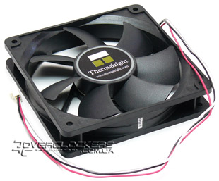

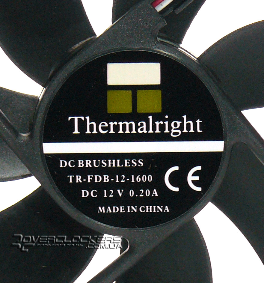

Вентилятор, как отмечалось выше, с кулером не поставляется, поэтому производителем нам была предоставлена модель Thermalright TR-FDB-12-1600. Аналогичным вентилятором комплектуется СО Thermalright Ultra-120 eXtreme-1366 RT.
Скорость вращения крыльчатки Thermalright TR-FDB-12-1600 составляет около 1600 об/мин (+/– 10%), максимальный уровень шума равен 28 дБ при воздушном потоке 63,7 CFM. За счет использования гидродинамического подшипника наработка на отказ составляет не менее 60000 часов. Подключение вентилятора осуществляется за счет трехконтактного разъема, и в случае, если понадобится снижение оборотов, придется воспользоваться каким-нибудь переходником для этих целей.

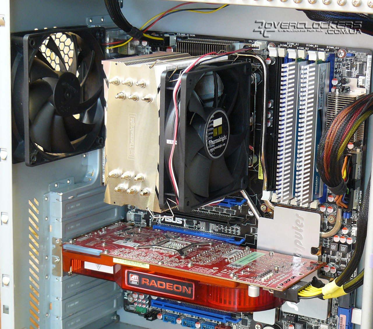

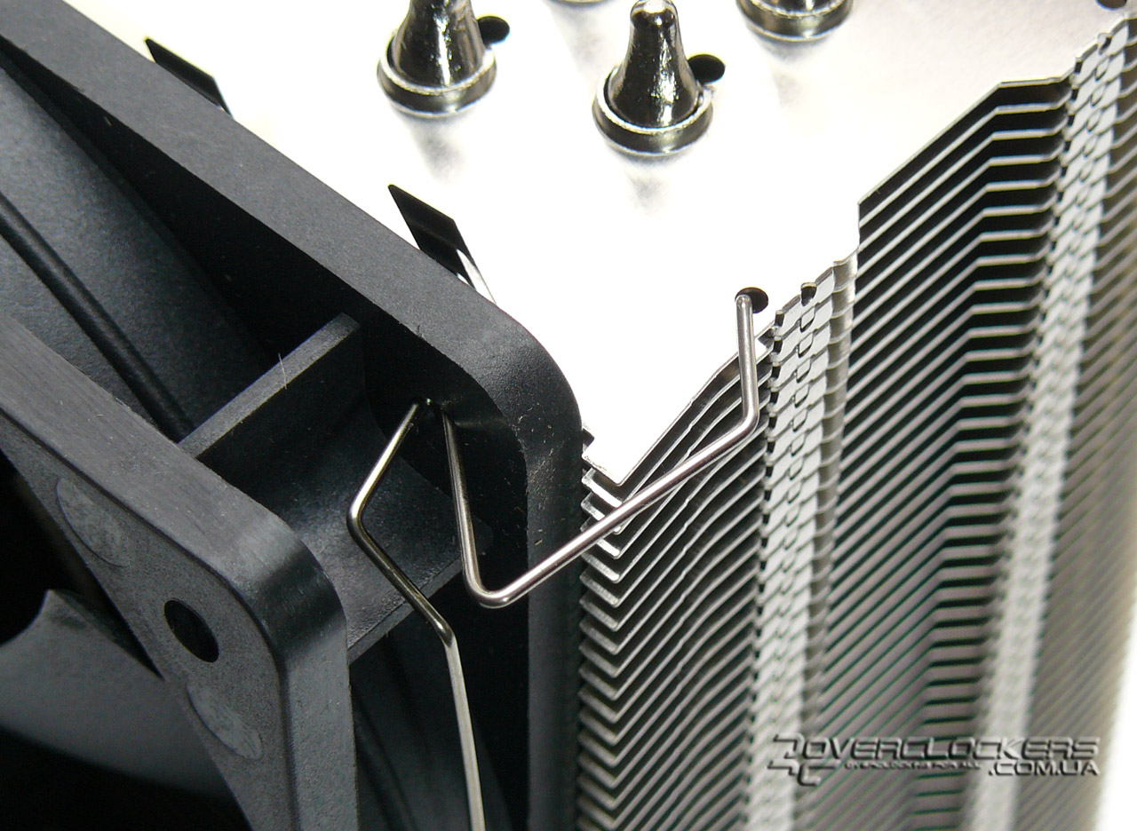

Крепление вентилятора к кулеру осуществляется посредством двух проволочных скоб, концы которых продеваются в соответствующие отверстия на крайних пластинах радиатора. В некоторых предыдущих моделях систем охлаждения Thermalright крепление было не столь удобным и продуманным. Сразу ощущается, что с выпуском Venomous X, компания подошла ответственней к его разработке. Жаль только, что основание, как всегда, оставляет желать лучшего.

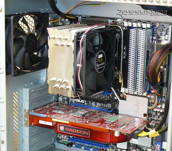

Кулер устанавливался по направлению потока воздуха от модулей памяти к задней панели материнской платы. Таким же образом тестировались оппоненты Thermalright Venomous X.
