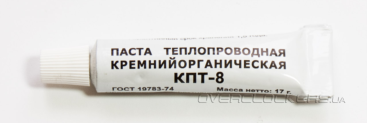

КПТ-8 (металлический тюбик 17 г)
Пожалуй, наиболее массовый продукт среди термоинтерфейсов, присутствующих на нашем рынке. КПТ-8 выпускается согласно требованиям ГОСТ 19783-74 и представляет собой густую белую массу. Производится на основе полидиметилсилоксановой жидкости и порошка оксида цинка. В последнее время КПТ-8 в такой упаковке «испортилась» — консистенция чрезмерно густая, часто попадаются крупинки. Заявленная теплопроводность не менее 0,65 Вт/(м·К) при +100 градусах Цельсия. Рабочая температура от –60 до +180 градусов Цельсия. Выпускает ее московское ООО «Пайка и монтаж». Из-за высокой вязкости наносится и удаляется с определёнными усилиями.

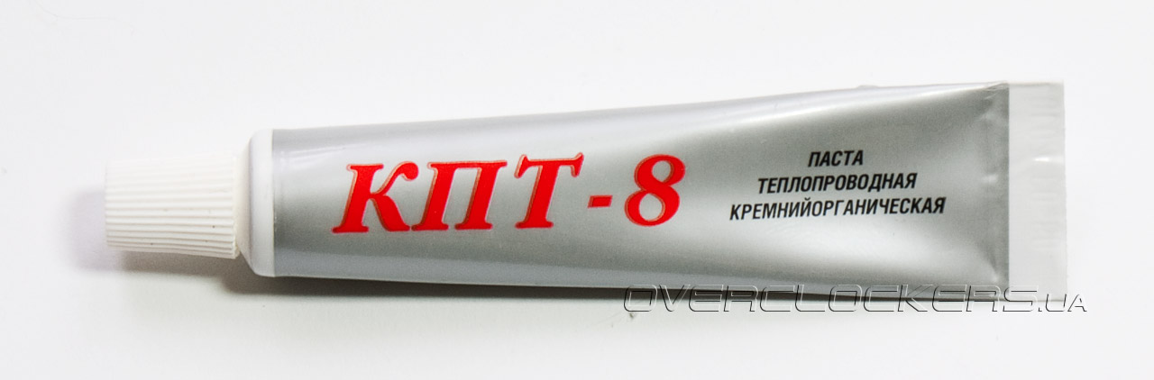

КПТ-8 (пластиковый тюбик 17 г)
Аналог предыдущей пасты. Производитель и заявленные характеристики те же. Однако у пластиковой фасовки есть очевидный плюс — термопаста значительно менее вязкая. Это позволяет наносить её более тонким и равномерным слоем. Также отсутствуют твёрдые крупинки. Возможно, тут дело не в фасовке, а в конкретной партии, но три металлических тюбика из разных партий оказались одинаково вязкими. Поэтому было решено выделить КПТ-8 в пластиковом тюбике, как отдельного конкурсанта. Наносится и удаляется эта паста достаточно просто и без усилий. Позволяет наносить тонкий равномерный слой.

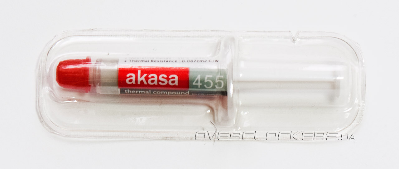

Akasa AK-455
Поставляется в двухграммовом шприце. Представляет собой довольно жидкую субстанцию желтовато-серого цвета. Производитель заявляет теплопроводность не менее 2,4 Вт/(м·К) и рабочий диапазон температур от –50 до +240 градусов Цельсия. Очень легко наносится и удаляется.

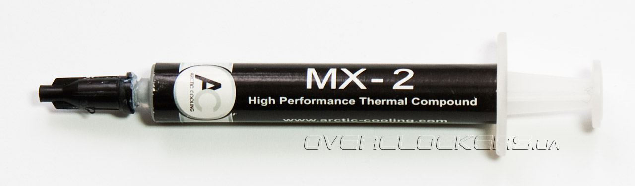

Arctic Cooling MX-2
Производится швейцарской фирмой Arctic Cooling. Поставляется в прозрачной пластиковой упаковке с черным вкладышем внутри. В шприце находится 4 г вещества. Консистенция очень густая, вязкая и липкая. Наносится с определёнными усилиями, но распределить тонким и равномерным слоем возможно, если как следует постараться. Удаляется с поверхности с некоторым трудом, но использование растворителя (например, спирта) заметно облегчает сей процесс. Теплопроводность Arctic MX-2 в спецификациях не указана.

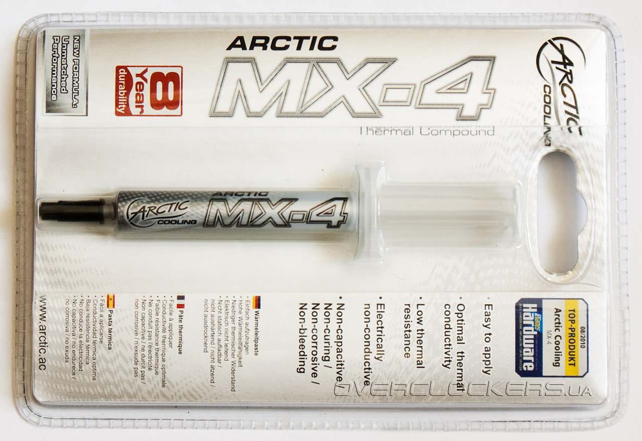

Arctic Cooling MX-4
Поставляется в прозрачной блистерной упаковке с серебристым картонным вкладышем, на котором описаны все ключевые особенности и приведено тестирование паст с уверенной победой МХ-4 (кто бы сомневался). Достоверность такого тестирования ещё предстоит выяснить.
В целом по физическим свойствам данная термопаста повторяет свою предшественницу МХ-2. Цвет тот же — серый. Заявленная теплопроводность — 8.5 Вт/(м·К), в шприце находится 4 г пасты.

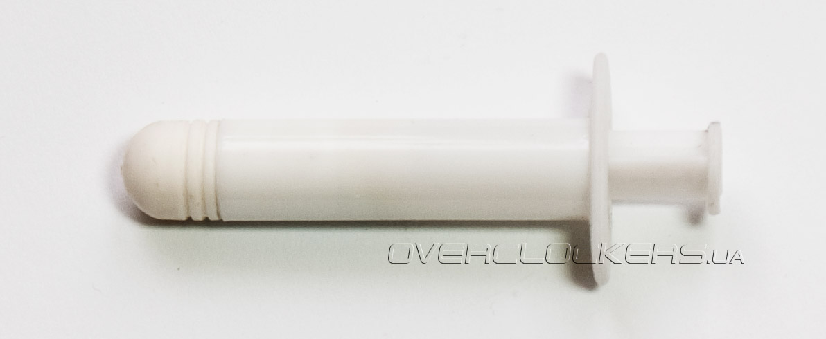

Arctic Silver Ceramique
Эта паста была любезно предоставлена на тестирование известным украинским бенчером MaJ0r — увы, в свободной продаже найти ее нам не удалось. Arctic Silver Ceramique является любимой термопастой многих оверклокеров, использующих азот при разгоне, благодаря свойству сохранять свою теплопроводность при сверхнизких температурах. Поставляется в двухграммовом шприце. Данных о характеристиках на упаковке не приводится. Цвет белый. Консистенция довольно густая, вязкая и липкая. Паста пластичная и хорошо наносится на охлаждаемую поверхность, но из-за липкости относительно трудно удаляется.

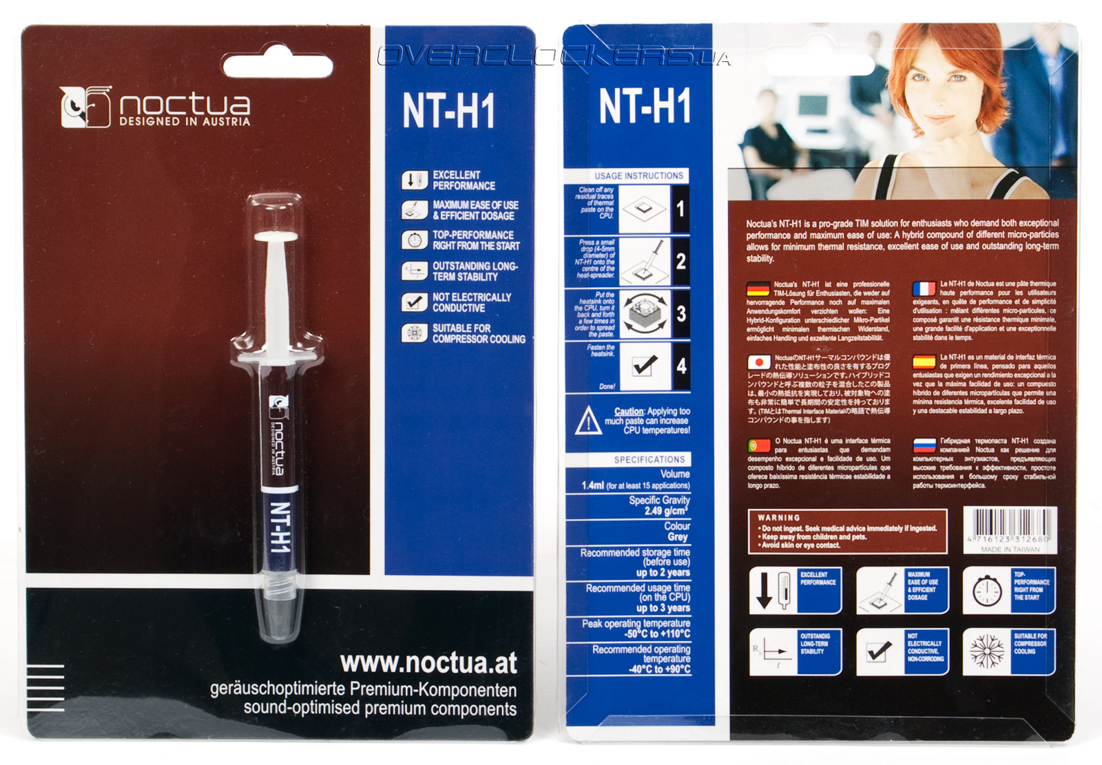

Noctua NT-H1
Термопаста NT-H1 является собственной разработкой учёных австрийского университета «передачи тепла и вентиляторов». Она не только поставляется с новыми кулерами Noctua, однако и предлагается в виде отдельного продукта.
Noctua NT-H1 уложена в пластиковую оболочку с картонным вкладышем. Термопаста чрезвычайно густая, однако при этом достаточно пластичная. Наносится и распределяется по поверхности теплораспределителя очень хорошо. Удаляется так же просто. Температурный режим для постоянной работы — от 40 градусов ниже нуля до плюс 90 градусов по Цельсию. Данных о теплопроводности на упаковке не приводится.

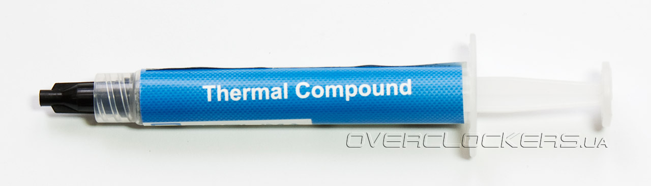

Prolimatech PK-1
Данный образец попал в нашу тестовую лабораторию в комплекте с кулером Megahalems. В виде отдельного продукта продаётся в картонной упаковке голубого цвета. Шприц содержит 4 г термоинтерфейса. Никаких данных о теплопроводности и других показателях на шприце не приводится. Цвет серый. Консистенция — в меру густая и вязкая. Очень пластичная. Паста прекрасно наносится и без особого труда удаляется с любой поверхности.

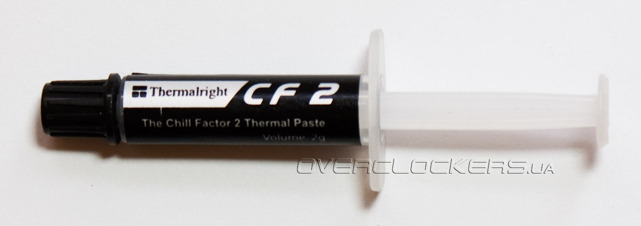

Thermalright Chill Factor 2
Поставляется в двухграммовом шприце. Цвет серый. Сухой и не очень пластичный термоинтерфейс, который довольно сложно наносится на поверхность теплораспределителя. При нанесении термопасты ее приходится как бы растягивать по поверхности. Нанести эту пасту тонким равномерным слоем очень непросто. Но, что приятно, паста не липкая, поэтому наносить её, например, пальцем всё же удобнее, чем МХ-2 и МХ-4. Никаких данных о характеристиках на упаковке не приводится.

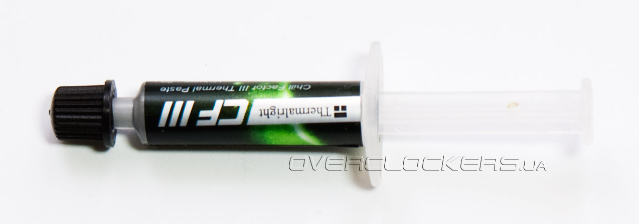

Thermalright Chill Factor III
К нам на тестирование попал двухграммовый шприц из комплекта поставки кулера Thermalright Archon. Спецификации Chill Factor III — теплопроводность по заявлению производителя не менее 3,5 Вт/(м·К), а термическое сопротивление равно 0,032 К·см²/Вт. Цвет серый. Консистенция густая и вязкая, но очень пластичная. Паста абсолютно не липкая. Наносить ее очень просто, а слой получается тонким и равномерным. В отличие от первой и второй версии, данный термоинтерфейс продаётся как отдельный продукт в четырёхграммовых шприцах.

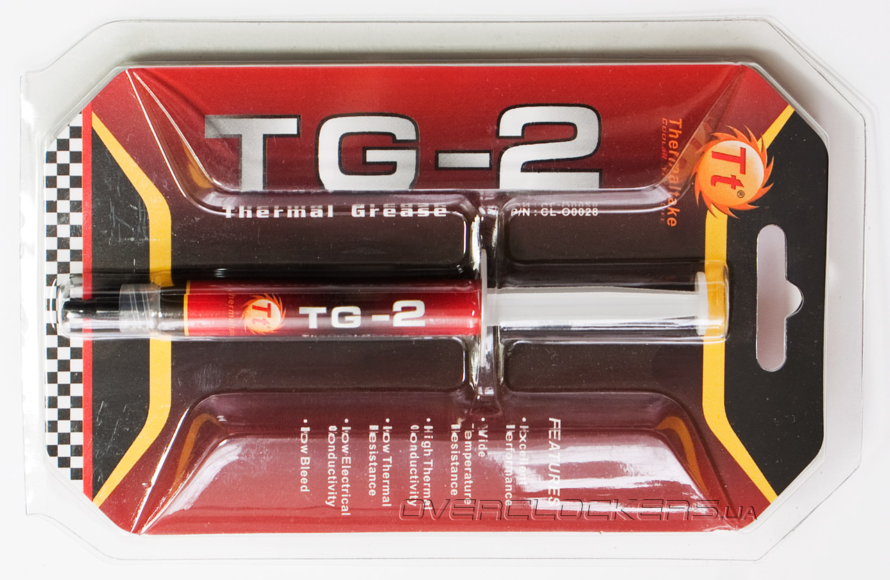

Thermaltake TG-2
Поставляется в блистерной упаковке с красочным вкладышем, на котором приведены характеристики продукта. Заявленная теплопроводность равна 1.5 Вт/(м·К), а рабочий диапазон температур от –40 до +150 градусов Цельсия. Паста серого цвета. Консистенция довольно жидкая, но все же гуще, чем у AK-455. Очень легко распределяется по поверхности. Без труда наносится тонким и равномерным слоем. Так же хорошо и удаляется.

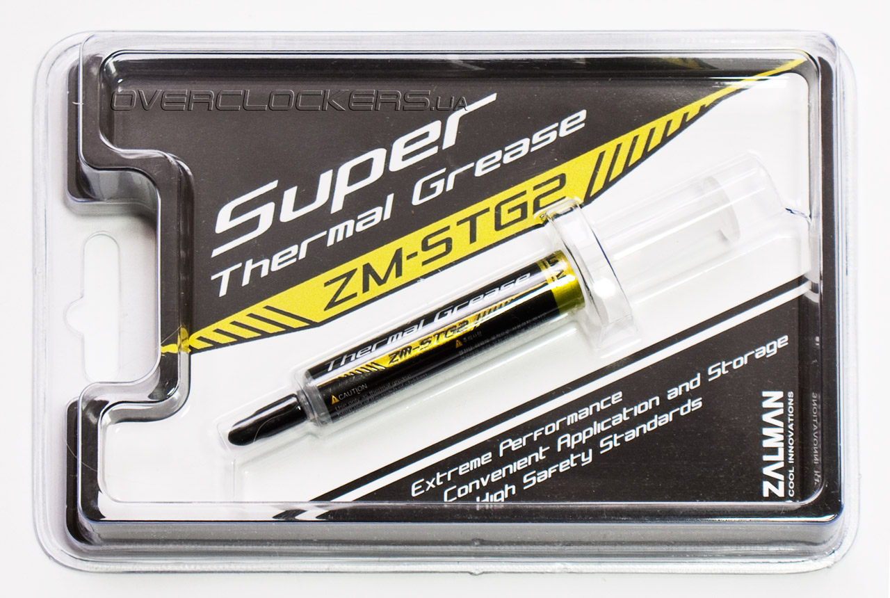

Zalman ZM-STG2
Термопаста Zalman ZM-STG2 не только поставляется в комплекте с новыми кулерами, но и предлагается как отдельный продукт. Шприц содержит 3,5 грамма серого вещества. Заявленная теплопроводность Zalman ZM-STG2 составляет 4,1 Вт/(м·К), что в 3,5 раза выше теплопроводности предшественницы — ZM-STG1. Термическое сопротивление — 0,080 К·см²/Вт. Температурный режим работы — от минус 45 до плюс 150 градусов Цельсия. Термопаста густая, вязкая и достаточно пластичная, немного липкая. По свойствам напоминает МХ-2 и МХ-4, но наносится даже труднее последних. Достаточно сильно скатывается, поэтому нанести её тонким равномерным слоем очень и очень сложно.
