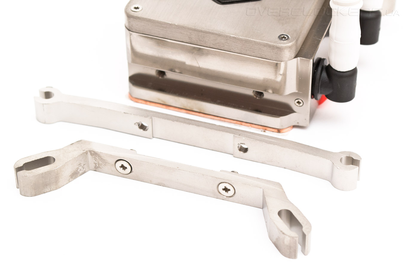

SilverStone Tundra TD02 обладает полной совместимостью со всеми настольными платформами от Intel и AMD (за исключением разве что Socket 478 и Socket A). Единственное, что толщина радиатора в сборе с вентиляторами составляет чуть больше 70 мм, потому придется изрядно постараться в поисках корпуса с достаточным запасом места для установки данной системы внутрь. Зато процесс установки предельно прост и интуитивно понятен. Мы продемонстрируем монтаж на примере платформы Intel LGA 1155. Все начинается с выбора необходимой пары крепежных цельнометаллических лап. Тут всего два варианта. Прямые лапки предназначены для платформ AMD, а изогнутые — для всех актуальных сокетов Intel. Винтики, удерживающие их, довольно мелкие, понадобится рассчитывать усилие при выкручивании и закручивании, чтобы не сорвать случайно шляпку.

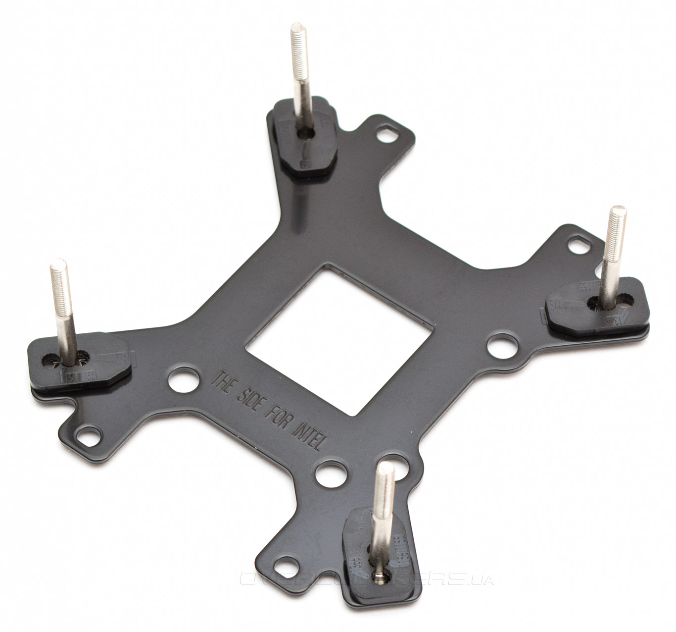

Затем собираем усилительную пластину, продевая через нее крепежные шпильки и проворачивая их до упора. Один вариант ориентации подходит для сокетов AMD, второй для Intel. Соответствующая надпись выгравирована на пластине с обеих сторон.

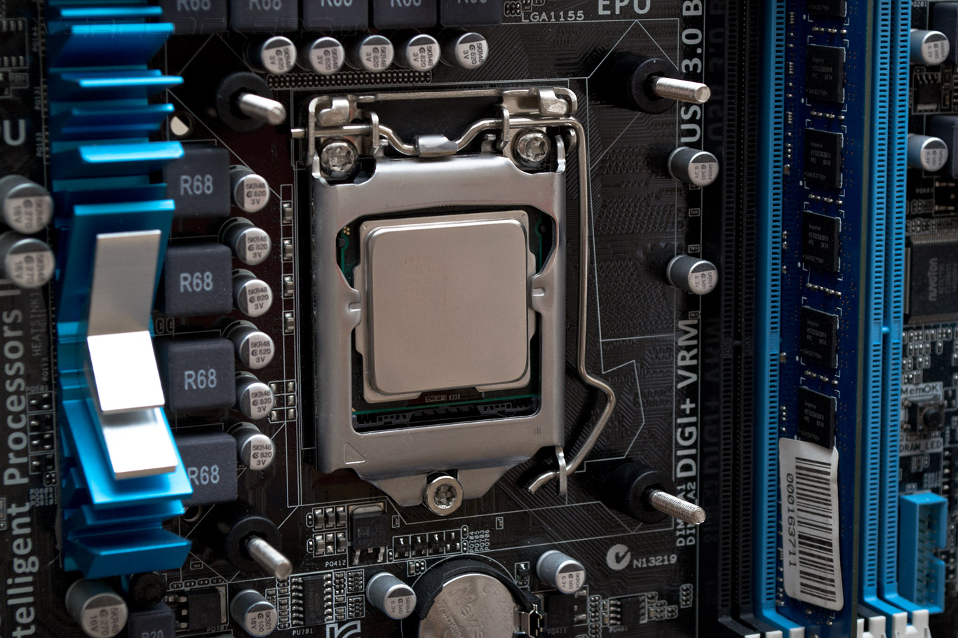

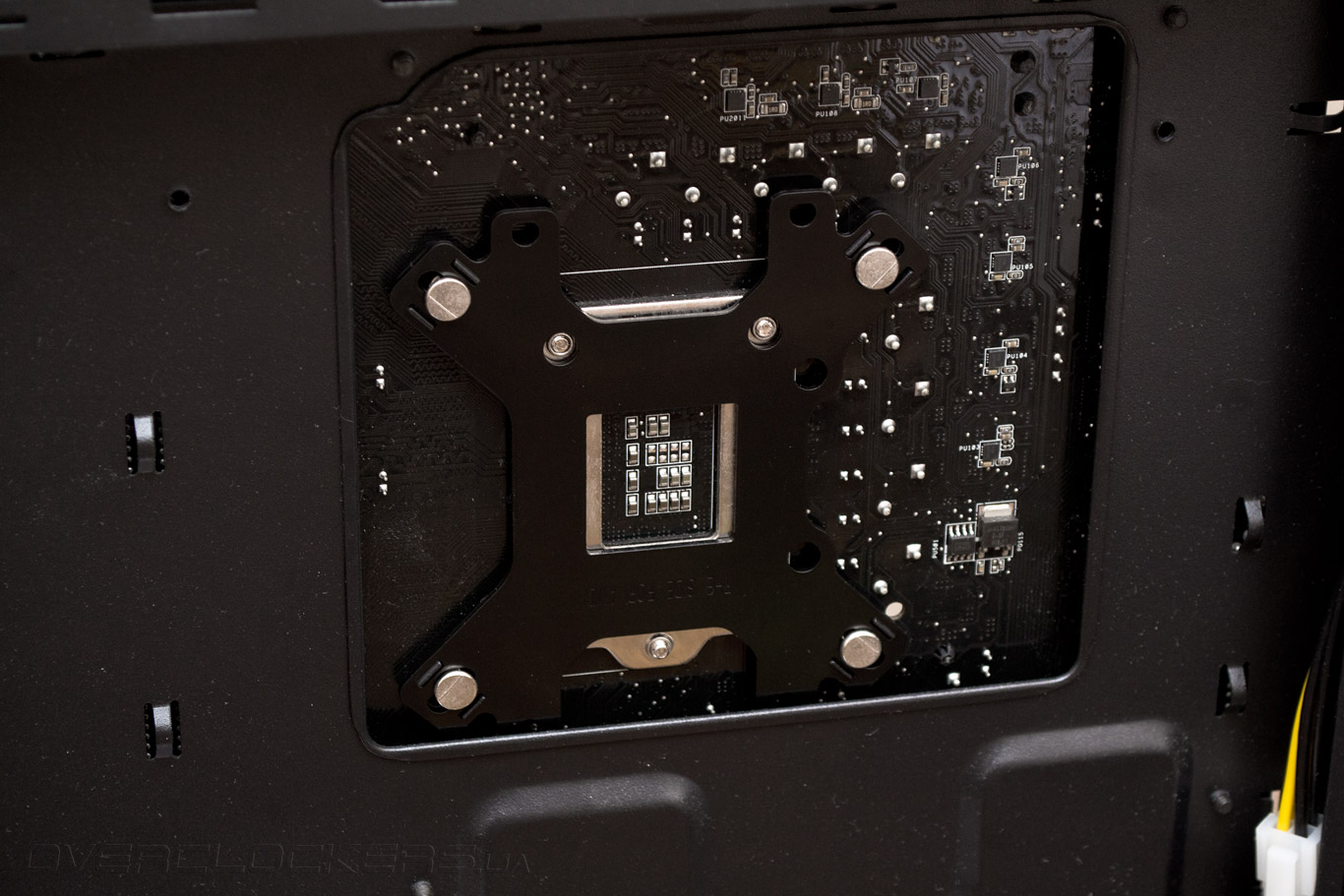

Затем вставляем пластину на место, попав шпильками в нужные отверстия. Если вырез в корпусе сделан неудачно и крепежный элемент невозможно установить в сборе, можно сначала прислонить усилительную пластину и только потом продеть через нее болты.
Потом на шпильки одеваются пластиковые стойки. Самое время нанести на процессор термоинтерфейс.

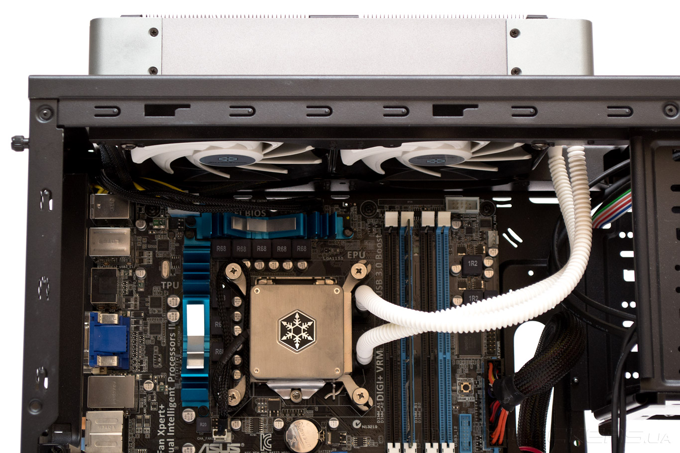

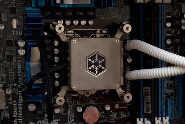

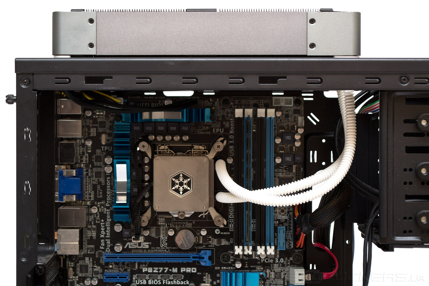

Прикладываем водоблок к процессору и наживляем подпружиненные гайки. До конца их можно удобно и равномерно затянуть с помощью отвертки. Вот и все. Осталось только подключить питание помпы и вентиляторов.
Процесс монтажа радиатора мы намеренно упустили, поскольку никаких специальных комментариев здесь не требуется. Тем не менее, рекомендуется начинать сборку именно с закрепления вентиляторов на радиаторе, а его самого — на корпусе.
Для вентиляторов в комплекте есть резиновые клейкие прокладки треугольной формы. Мы предпочли проклеить их между радиаторами и рамкой пропеллеров, хотя прокладки можно установить и со стороны соприкосновения с корпусом.

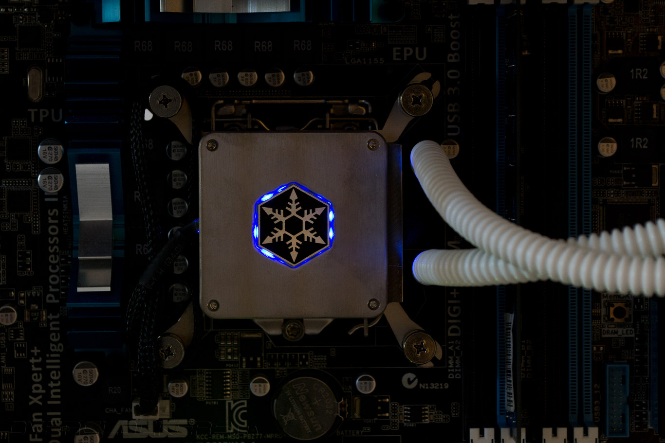

Крышка водоблока, а точнее говоря — логотип SilverStone, подсвечивается синими светодиодами по периметру, но интенсивность настолько низкая, что свечение становится заметным только в полной темноте.

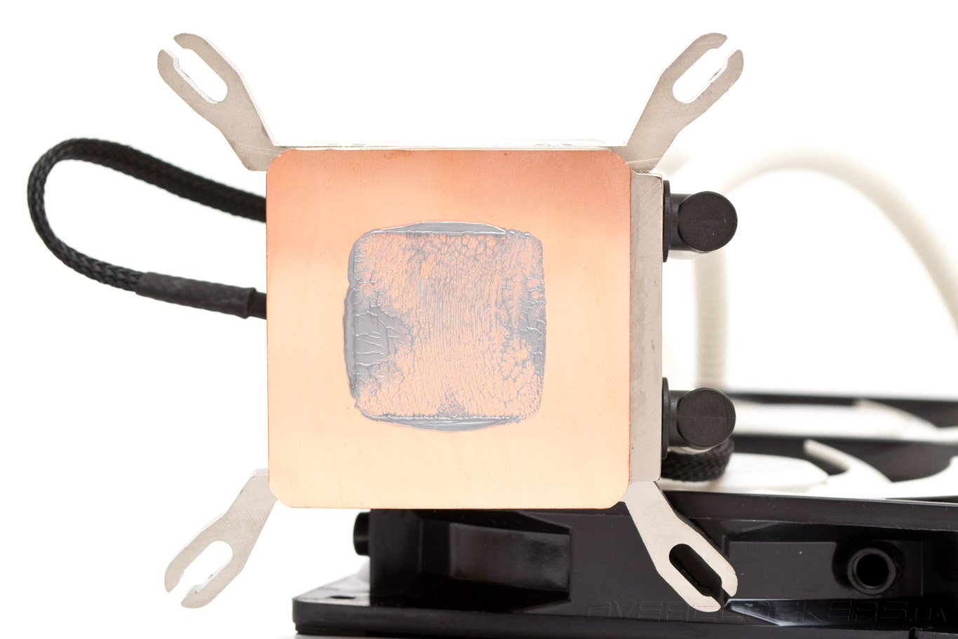

После демонтажа мы осмотрели подошву водоблока и обнаружили очень равномерный отпечаток как для выпуклой крышки стендового процессора. Отсюда следует заключение о ровном основании и большой силе прижима, которую создают пружины крепежных гаек.

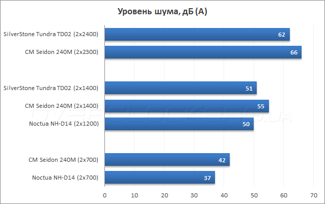

Для начала мы измерили уровень шума на максимальной и минимальной сопоставимых скоростях стоковых вентиляторов для всех трех систем охлаждения. Наиболее шумным оказался Cooler Master Seidon 240M во всем диапазоне скоростей. SilverStone Tundra TD02 удалось отыграть у него 4 дБ (А) и на своих минимальных оборотах сравниться по шумности с Noctua NH-D14, работающим на пределе возможностей. В бесшумном режиме австрийский суперкулер остался непревзойденным.
