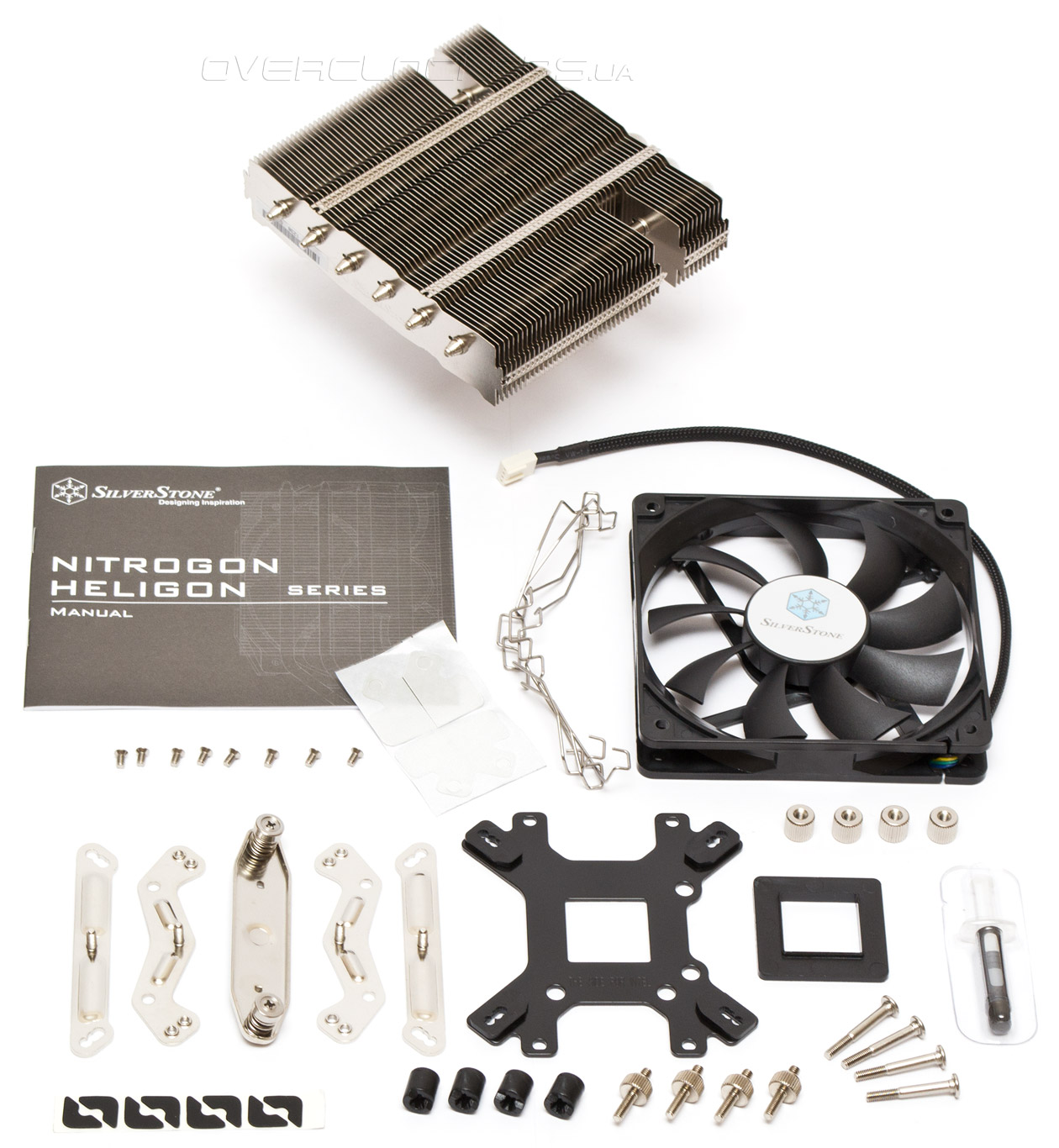

Крепеж и аксессуары, расфасованные в отдельные пакетики, содержатся в плоской белой коробке. В комплект поставки включены:
  • подробная инструкция;
  • вентилятор размером 120х120х20 мм;
  • два комплекта скоб для вентилятора;
  • тюбик с термоинтерфейсом;
  • виброизолирующие и электроизоляционные накладки;
  • универсальная усилительная пластина;
  • набор крепежных элементов для всех актуальных процессорных разъемов.

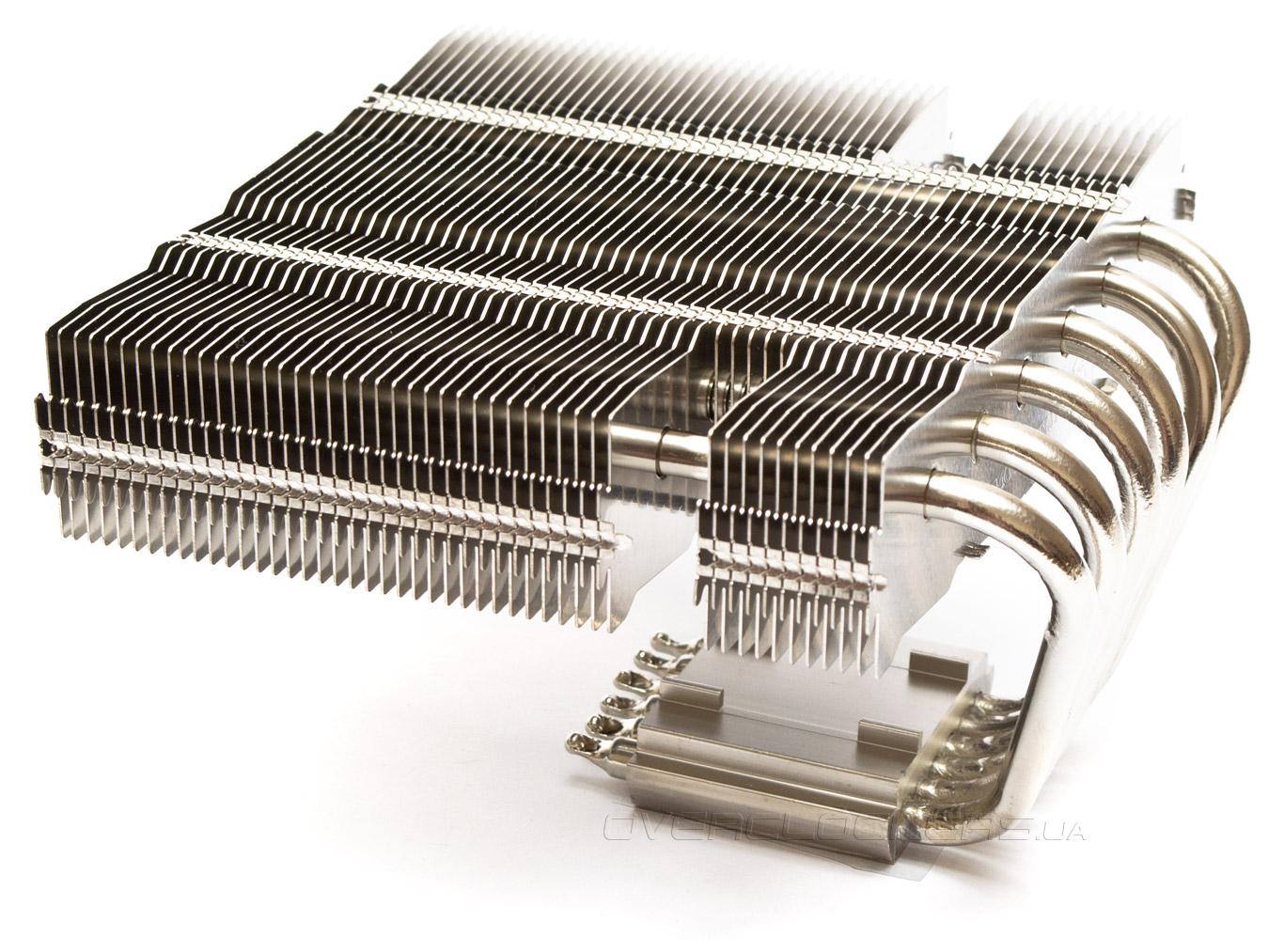

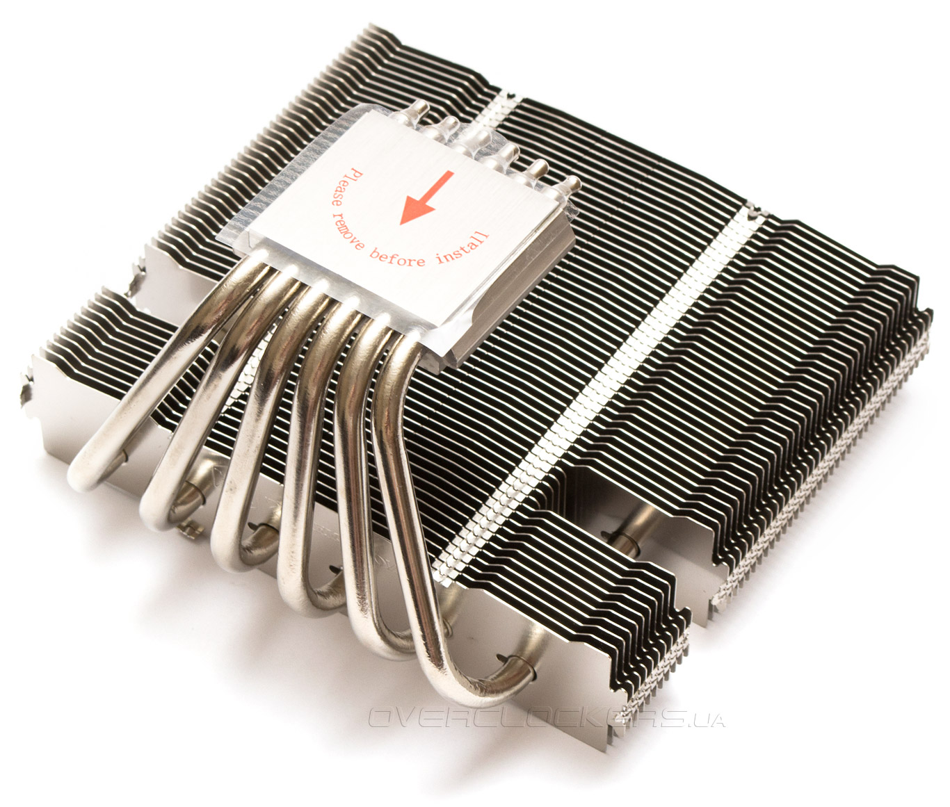

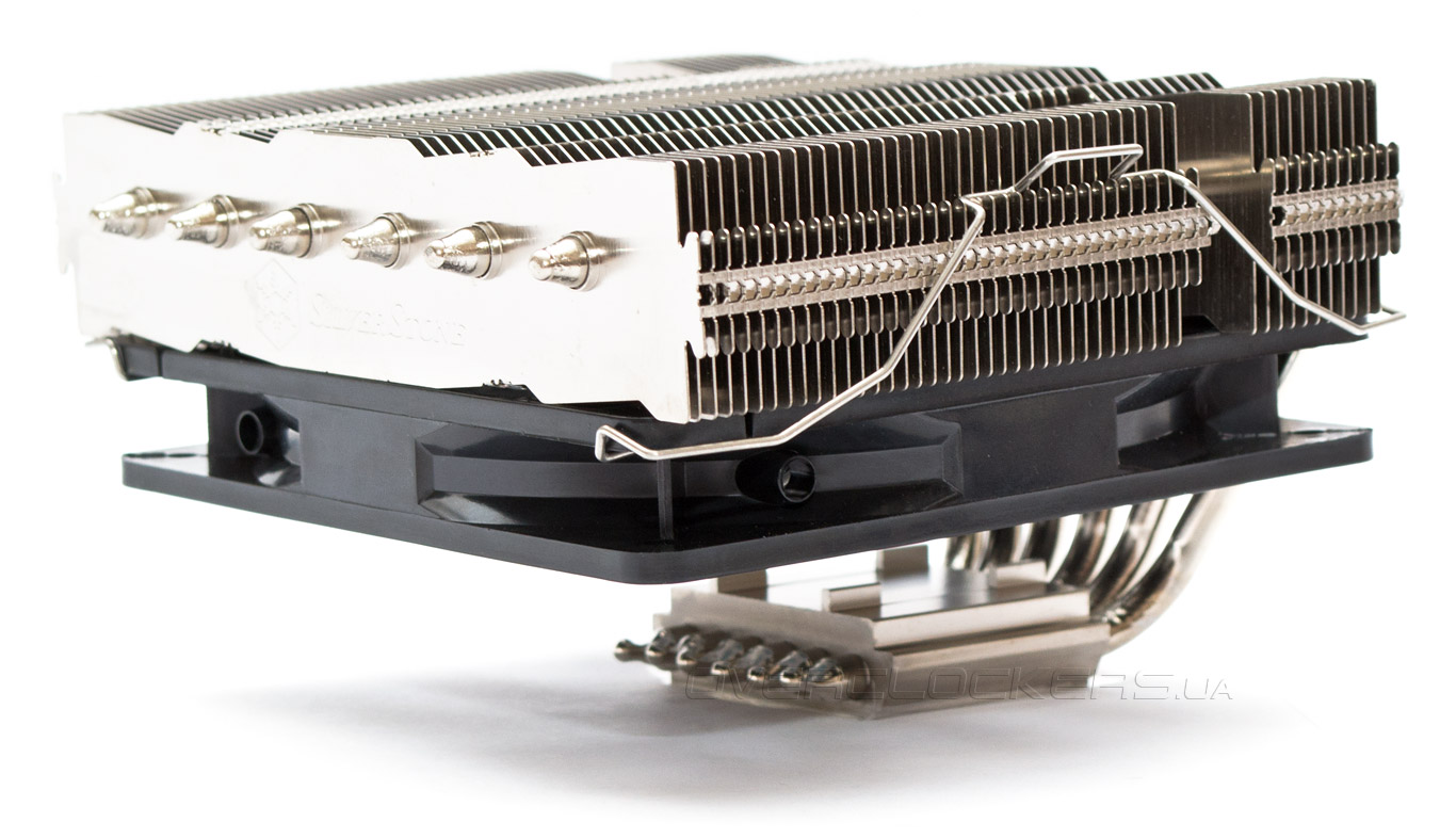

SilverStone NT06-PRO представляет собой горизонтальную конструкцию, состоящую из 52 алюминиевых пластин небольшой высоты и шести тепловых трубок, расположенных С-образно. Стоит отметить, что горизонтальный кулер обеспечивает обдув компонентов и узлов материнской платы, что в ряде случаев бывает важнее, чем температурный режим процессора. На фоне засилья кулеров башенной конструкции, каждая подобная модель вызывает неподдельный интерес.
Высота охладителя во фронтальной проекции составляет 82 мм, а размах ребер по ширине — целых 140 мм. Первая цифра означает, что SilverStone NT06-PRO поместится в наиболее узкие корпуса. А вторая подразумевает конфликт с первым слотом PCI-E материнской платы при поперечной ориентации радиатора.

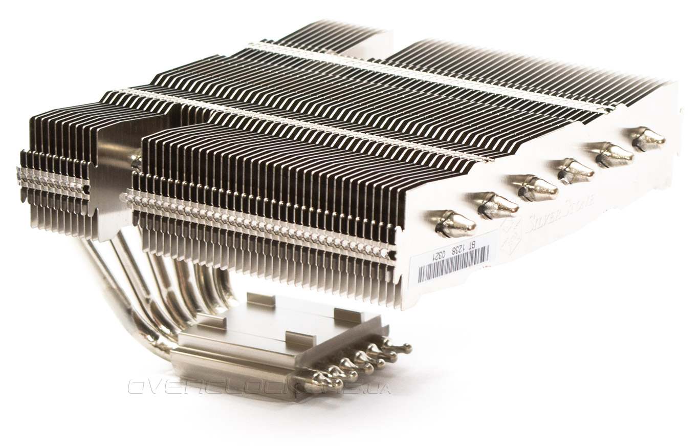

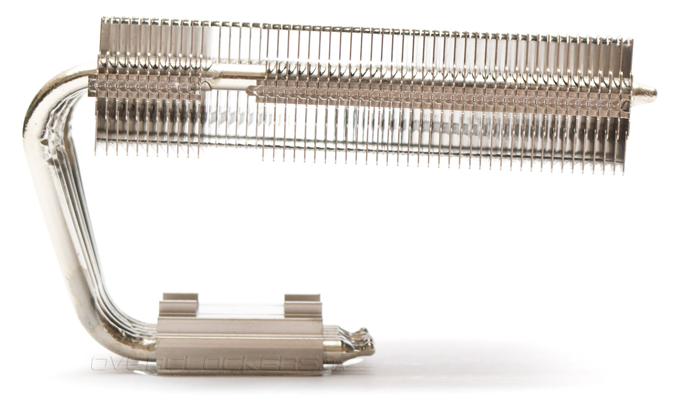

Непонятно, является ли это особенностью нашего экземпляра или общим признаком, но передняя часть радиатора имеет небольшой наклон вниз. Высота ребер 30 мм, зазор между ними — 1,8 мм. Общее количество пластин указывает на скромную площадь рассеивания, приблизительно равную 3700 см2. Длина радиатора — 139 мм, если считать по границам тепловых трубок.

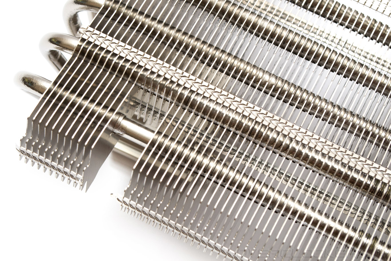

По бокам радиатора проделаны выемки для отвертки, за счет укорачивания пяти средних ребер. Шесть узких линий загибов на законцовках пластин придают конструкции отличную жесткость.
Алюминиевые ребра прямые, однако, на верхнем и нижнем краях имеют несколько фигурных ступенек. По-видимому, они как-то влияют на характеристики воздушного потока. Выступы по бокам служат для крепления скоб вентиляторов.

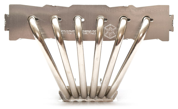

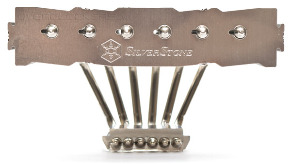

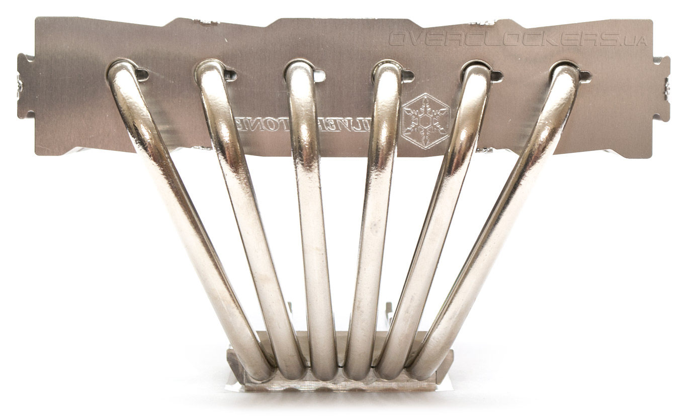

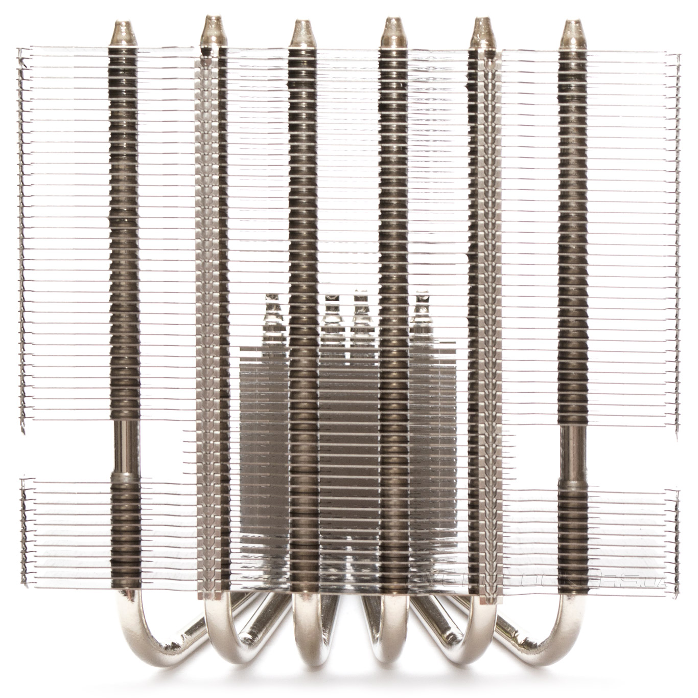

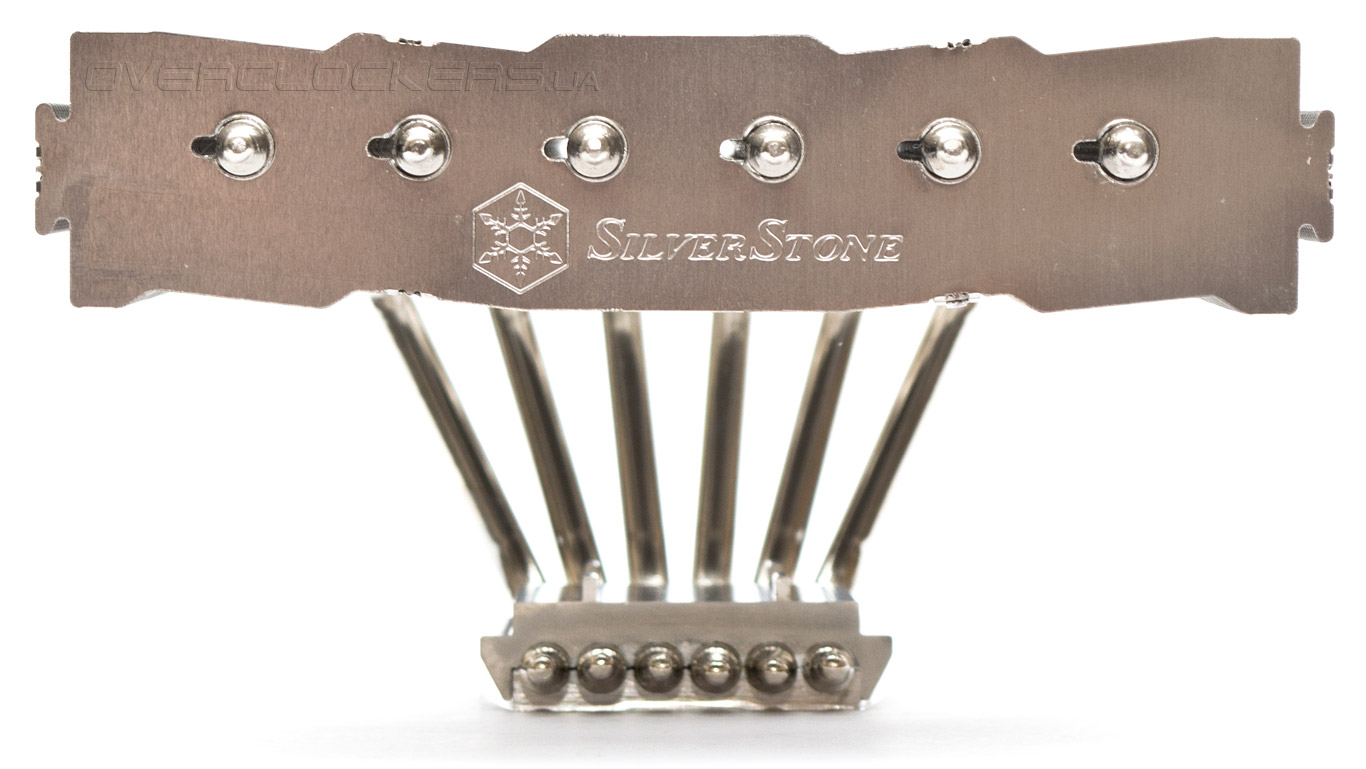

Тепловые трубки диаметром 6 мм пронизывают радиатор равномерно, с шагом в 13 мм. Это решение не особо удачное с точки зрения эффективности, поскольку две центральные трубки находятся слишком близко к «мертвой зоне» воздушного потока в центре, сразу за подшипником вентилятора.
В некоторых местах можно разглядеть следы припоя между трубками и ребрами. Вероятно, это сделано лишь на крайних пластинах, чтобы предотвратить их сползание.
Основание радиатора закрыто клейкой пленкой в транспортном состоянии.

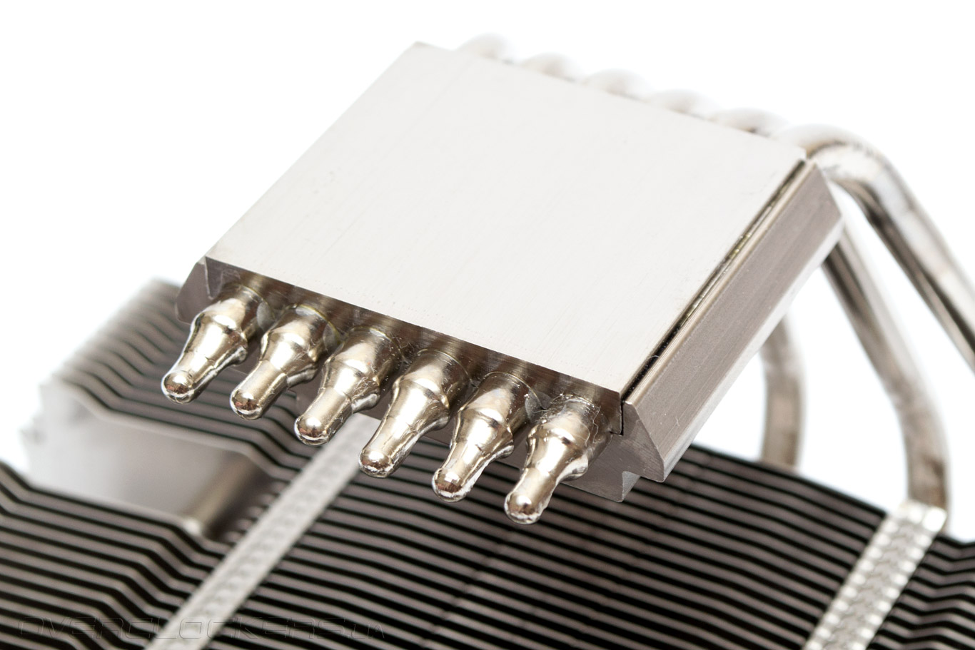

Подошва никелированная, но не зеркальная и не имеет какой-либо специальной обработки. К ее ровности особых претензий нет, разве что края, параллельные трубкам, кажутся чуть приподнятыми относительно центра. Сами тепловые трубки запрессованы в основание очень плотно и дополнительно пропаяны.

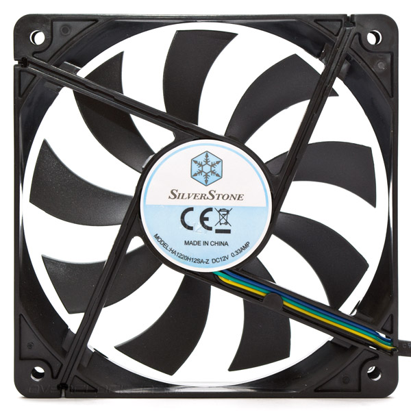

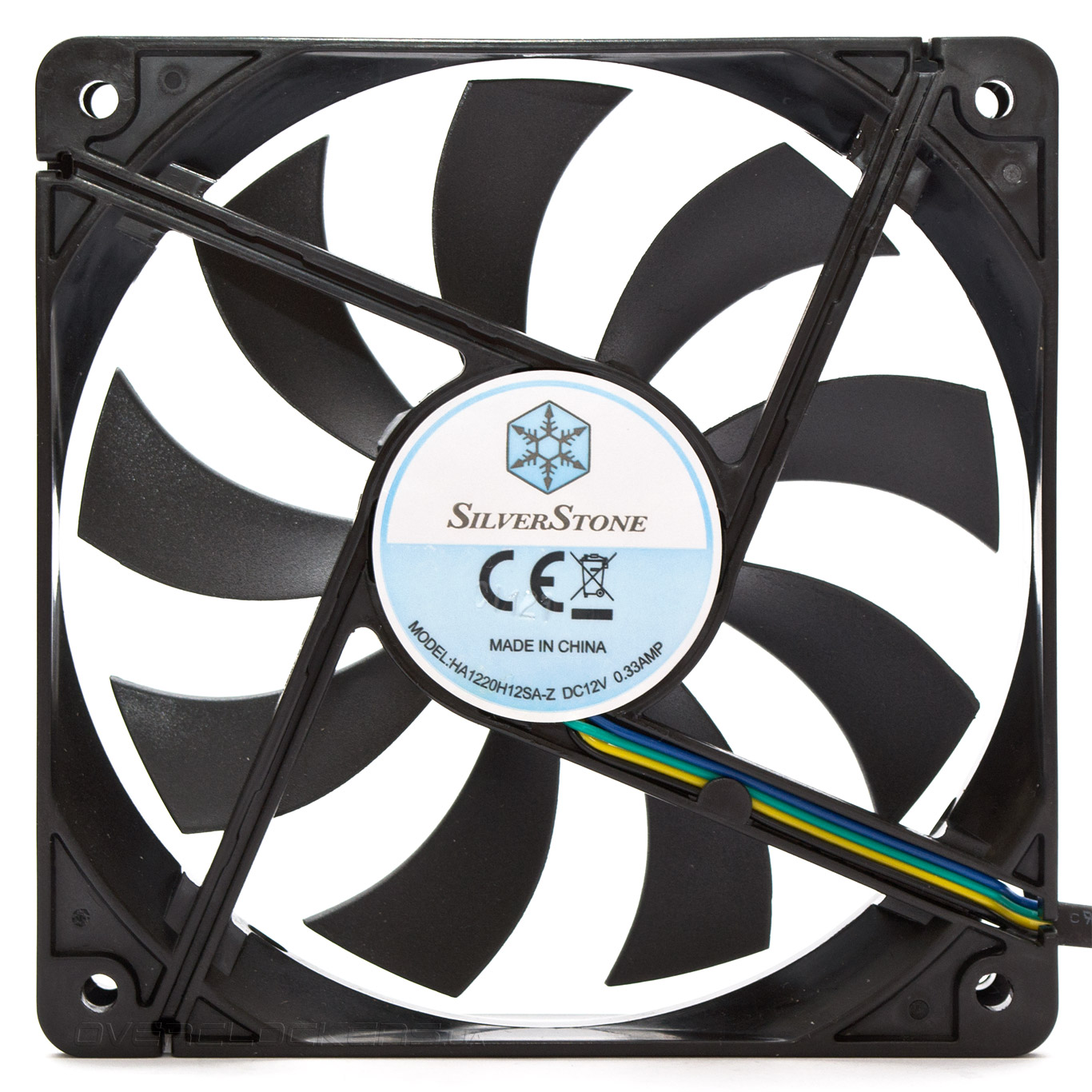

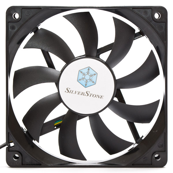

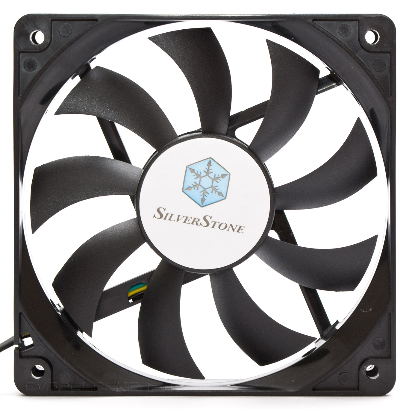

Единственный комплектный 120-мм вентилятор имеет нестандартную толщину в 20 мм и девять маленьких лопастей. Скорость вращения регулируется с помощью ШИМ в диапазоне 1000–2200 об/мин.
Возникает вопрос — почему выбрана нестандартная толщина? Ответ лежит на поверхности. При установке под радиатор это единственный размер, который не конфликтует с планками оперативной памяти обычной высоты. При замене на обычный пропеллер толщиной 25-мм потребуется низкопрофильная память.

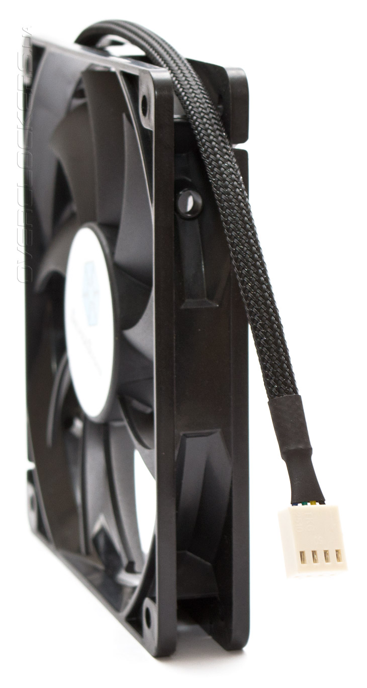

Длина шнура, заключенного в качественную оплетку, — 300 мм. Подключение к питанию четырехконтактное.
В качестве подшипника используется обычная втулка. За счет этого достигается снижение уровня шума на первых порах. Однако и долговечность вентилятора резко падает. Ведь если речь идет о корпусах серии Sugo, для которых он предназначен, то большую часть времени пропеллер будет работать в неблагоприятном горизонтальном положении, крыльчаткой вниз. Электрические характеристики и маркировка видны на фотографии.
