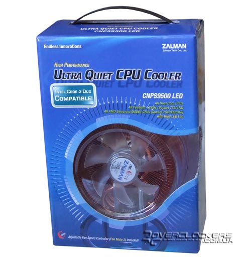

Голубая упаковка, с ручкой для переноски. Через прозрачное окошко виден радиатор.

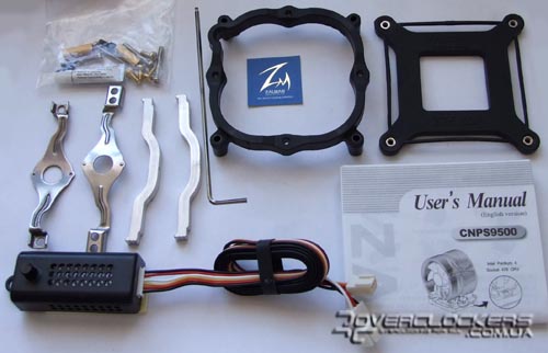

Набор аксессуаров для данной модели достаточно богат. Кулер комплектуется усилительной пластиной для материнской платы (backplate) и рамкой для LGA775, набором крепежа, регулятором оборотов (Zalman Fan Mate 2), тюбиком фирменной термопасты и фурнитурой. Из приятных мелочей можно отметить наличие наклейки с логотипом компании. ZALMAN CNPS9500 совместим со всеми современными процессорными разъемами (Socket 754/939/АМ2 и LGA775). Кроме того, у кулера есть возможность установки на старый Socket 478.

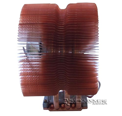

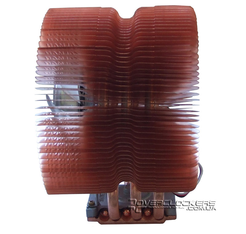

Конструкция кулеров Zalman 9-й серии отличается необычной компоновкой. Тепловые трубки изогнуты в виде восьмерок, нанизанные на них ребра радиатора образуют цилиндрическую форму. Трубки и радиатор полностью выполнены из меди. Внешне смотрится очень солидно. Плюс к этому, на каждой пластине выштамповано название компании. В скромности Zalman не упрекнуть, которая постаралась сделать максимально привлекательный аксессуар.

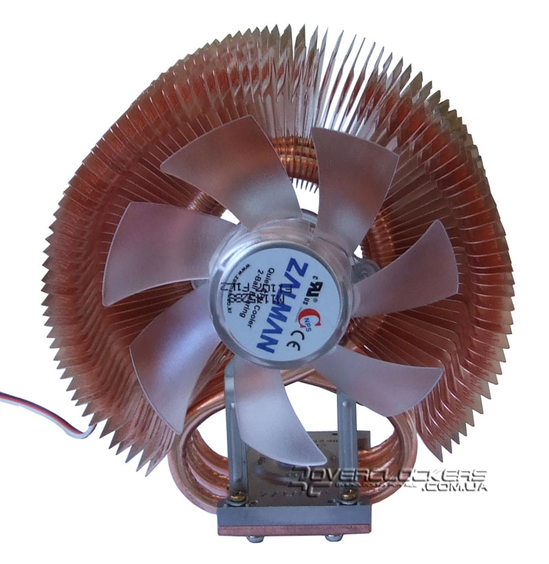

Модель CNPS9500 основана на трех тепловых трубках. Используется вентилятор небольшого диаметра 92 мм. Это самый маленький кулер из всех тестируемых моделей, которые мы сравнивали. Даже у дешевого кулера Katana 2 родной вентилятор 100 мм. При этом используется вентилятор особой конструкции со специфическим креплением на двух ножках, так что, если возникнет необходимость его заменить, это не удастся. При подключении через регулятор (как изначально и предполагается производителем) максимальная скорость оборотов будет меньше заявленной из-за небольшого падения напряжения.

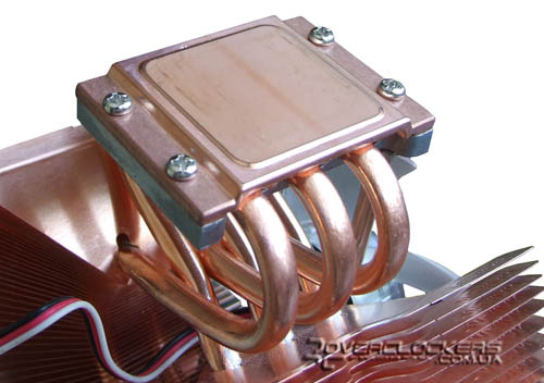

Медное основание имеет идеальную полировку. На нашем образце, правда не самом новом и уже использовавшимся некоторое время, заметен отпечаток крышки процессора.

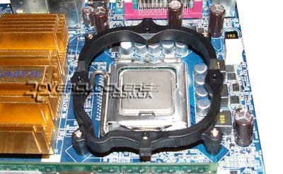

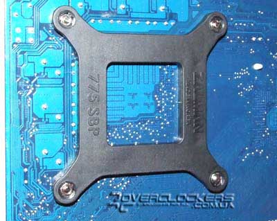

Что же касается особенностей установки, то стоит отметить жесткую фиксацию кулера. Благодаря backplate можно не опасаться изгиба платы, хотя вес данного кулера для своего класса небольшой. После установки крепежной рамки, кулер фиксируется на ней с помощью прикручиваемой пластины-пружины.

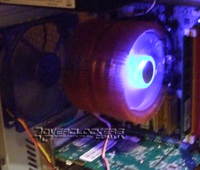

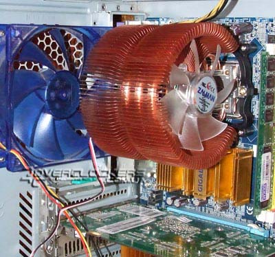

Внутри корпуса установленный кулер выглядит следующим образом:
Приставка LED в названии говорит о подсветке. Вентилятор подсвечивается голубыми светодиодами. В зависимости от подаваемого напряжения через Zalman Fan Mate 2 подсветка ярче или слабее.
