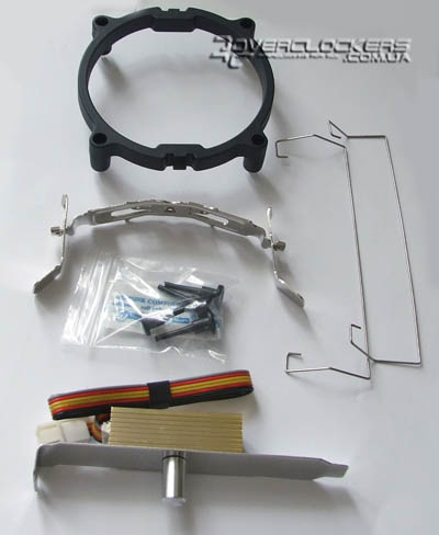

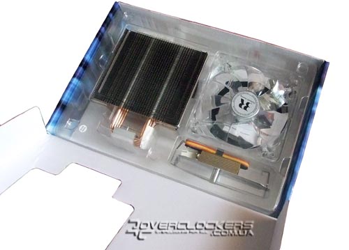

Внутри коробки отдельно располагается радиатор и вентилятор со всеми аксессуарами.
В комплекте имеется рамка для установки кулера, клипса, пластиковые втулки, термопаста, скобы для крепления вентилятора и регулятор оборотов.
Регулятор оборотов в виде стойки включается в цепь между материнской платой и вентилятором. Он снабжен спикером, который сигнализирует при отключении вентилятора и устанавливается вместо PCI-устройства.

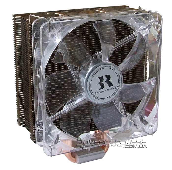

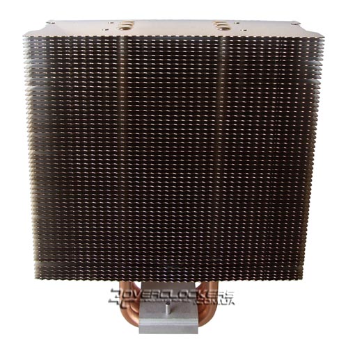

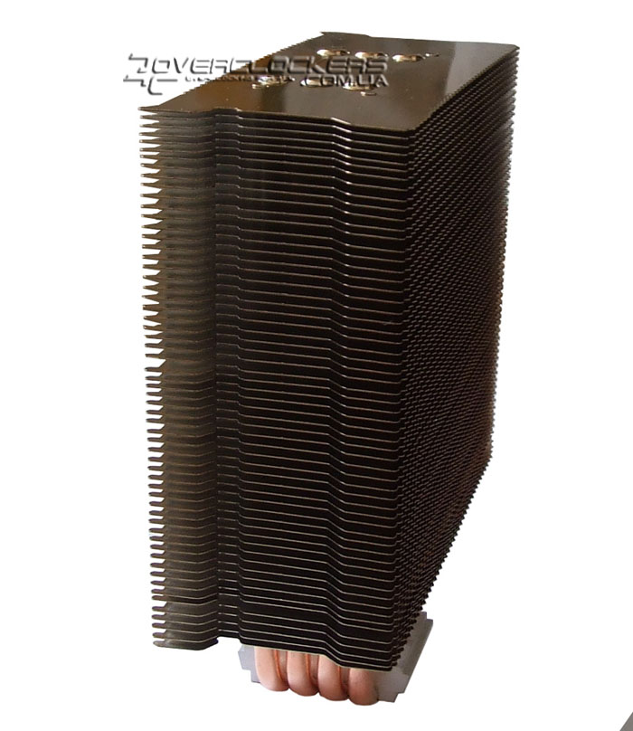

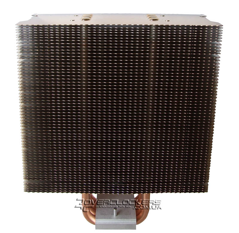

Радиатор имеет самую обычную башенную конструкцию.

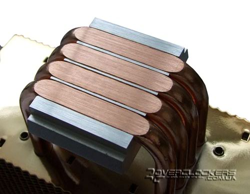

В основе четыре медные тепловые трубки, на которых тесно располагаются многочисленные пластины, окрашенные в золотистый цвет, что придает необычный и оригинальный вид радиатору. Несмотря на приличную высоту и объем, масса конструкции всего 590 грамм, что для таких габаритов немного. Вентилятор крепится прямо к радиатору, цепляясь скобами за выступы в ребрах.
Предусмотрено крепление только одного вентилятора. При всем желании повесить второй, этого не получится, поскольку с другой стороны ребра имеют закругленную поверхность, за которую не зацепиться.

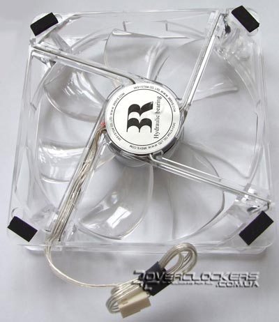

Вентилятор, прилагаемый к комплекту, диаметром 120 мм, прозрачный, с подсветкой. На углах его приклеены резиновые виброгасящие прокладки.
Подошва не закрыта пластиной, тепловые трубки контактируют непосредственно с крышкой процессора. Однако качество обработки основания далеко от идеала, его поверхность шероховата.

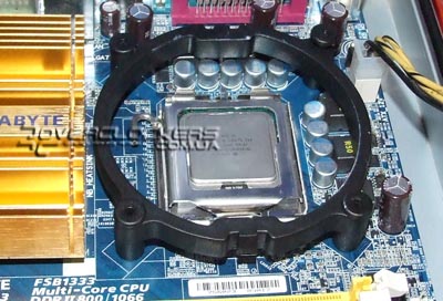

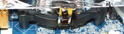

Установка 3R ICEAGE 120 на процессоры AMD очень проста – кулер фиксируется клипсой на стандартной рамке Socket 754, 939 и АМ2. Для использования ICEAGE на процессорах Intel сперва понадобиться уставить крепежную рамку. Ее фиксация не особо сложная: в четыре отверстия вставляются пластиковые втулки, которые разжимают пластиковые защелки, выходящие с обратной стороны платы (аналогично стандартному креплению боксового кулера Intel).
После чего, той же клипсой закрепляем кулер - все практически как на материнских платах AMD.
Монтаж и демонтаж кулера можно осуществлять не вынимания материнской платы из корпуса. Рамку для LGA775 без проблем можно снять, так как при не сильно большом усилии втулки легко извлекаются. Однако, это одновременно и показатель не самого надежного ее крепления - необходимо проверять фиксацию всей конструкции после установки. При сильном усилии во время "прищелкивания" радиатора можно случайно ослабить одну из втулок, а следовательно, и контакт с основанием.

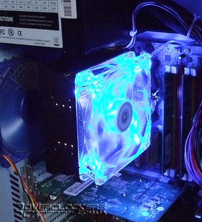

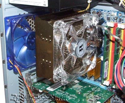

Внутри корпуса ICEAGE выглядит так:
Во включенном состоянии с синей подсветкой смотрится он намного симпатичнее.
