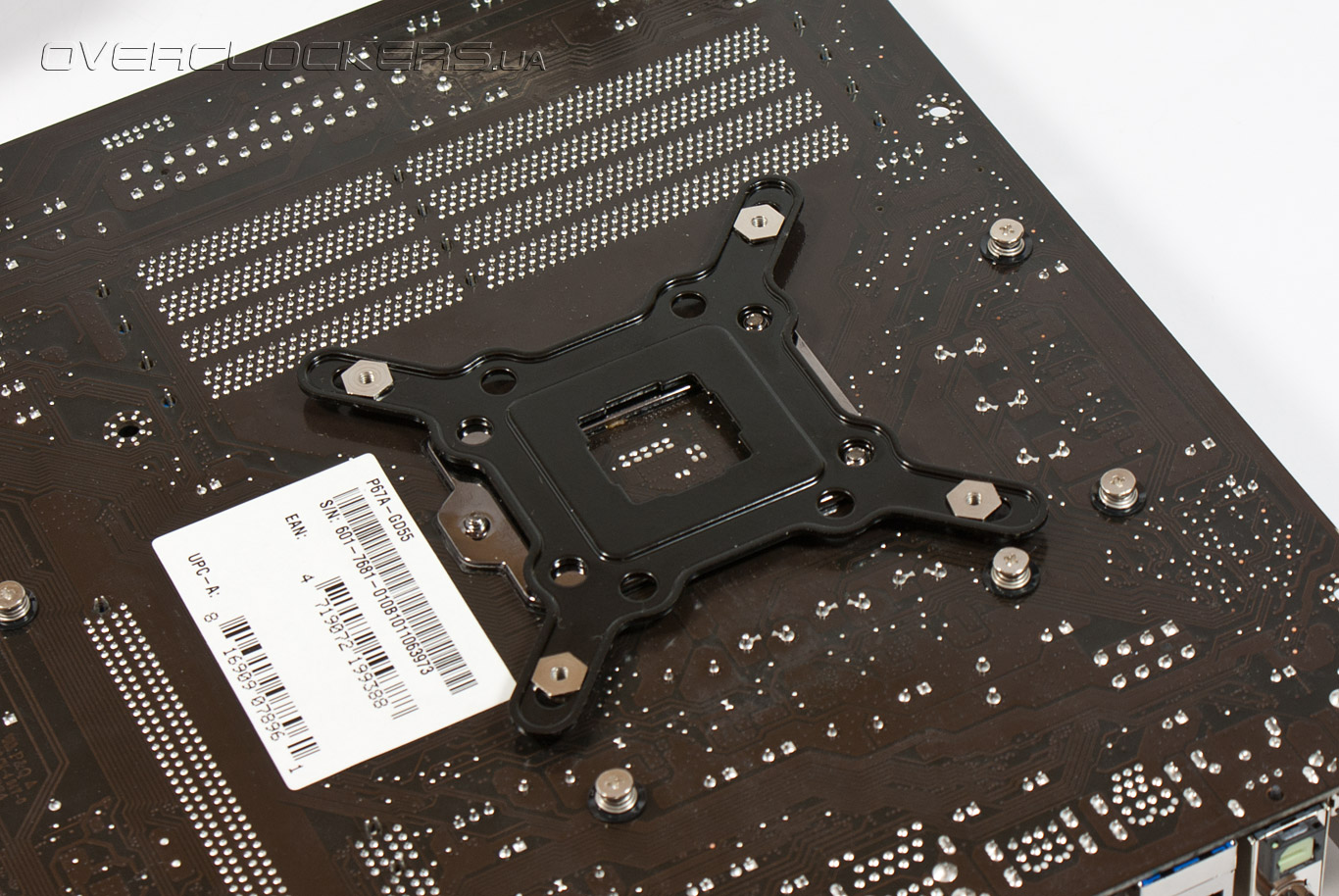

Сначала к материнской плате крепится пластина жёсткости. Обязательно нужно использовать, поставляемые в комплекте, резиновые кольца.

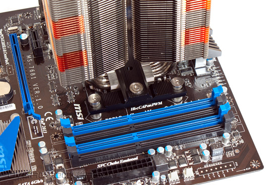

И наконец, устанавливается сам радиатор. Винты следует затягивать поочерёдно и равномерно, чтобы избежать перекоса. Лучше всего делать по одному обороту для одного винта, затем для другого и так до тех пор, пока крепёж не будет полностью затянут. В комплекте присутствуют серебристые и чёрные прижимные винты. Чёрные оснащены пружинами повышенной жёсткости, что значительно усиливает прижим. Это может повысить эффективность охлаждения, но в то же время появляется шанс повредить материнскую плату. Производитель указал на упаковочном кулёчке с этими винтами, что использовать их следует с особой аккуратностью и только на свой страх и риск.

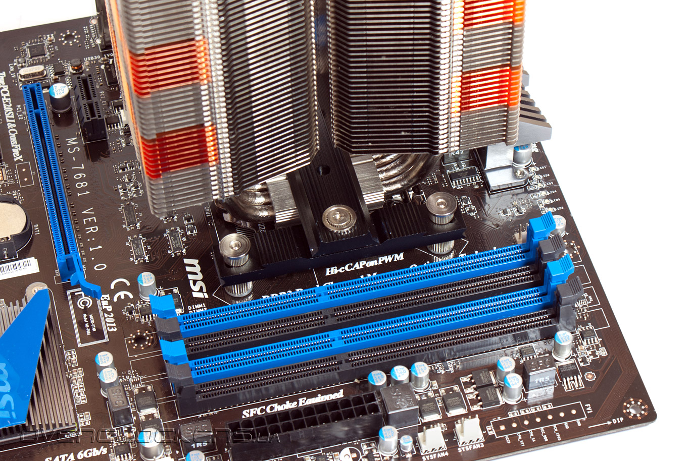

После того, как радиатор установлен, на нём закрепляются один или два вентилятора. Конструкция кулера позволяет использовать даже модули оперативной памяти с высокими гребешками, начиная со второго слота. А вот если не устанавливать вентилятор со стороны слотов DIMM, то можно будет установить любые модули памяти во все слоты.

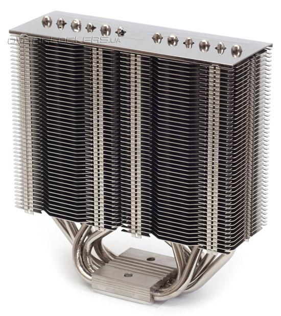

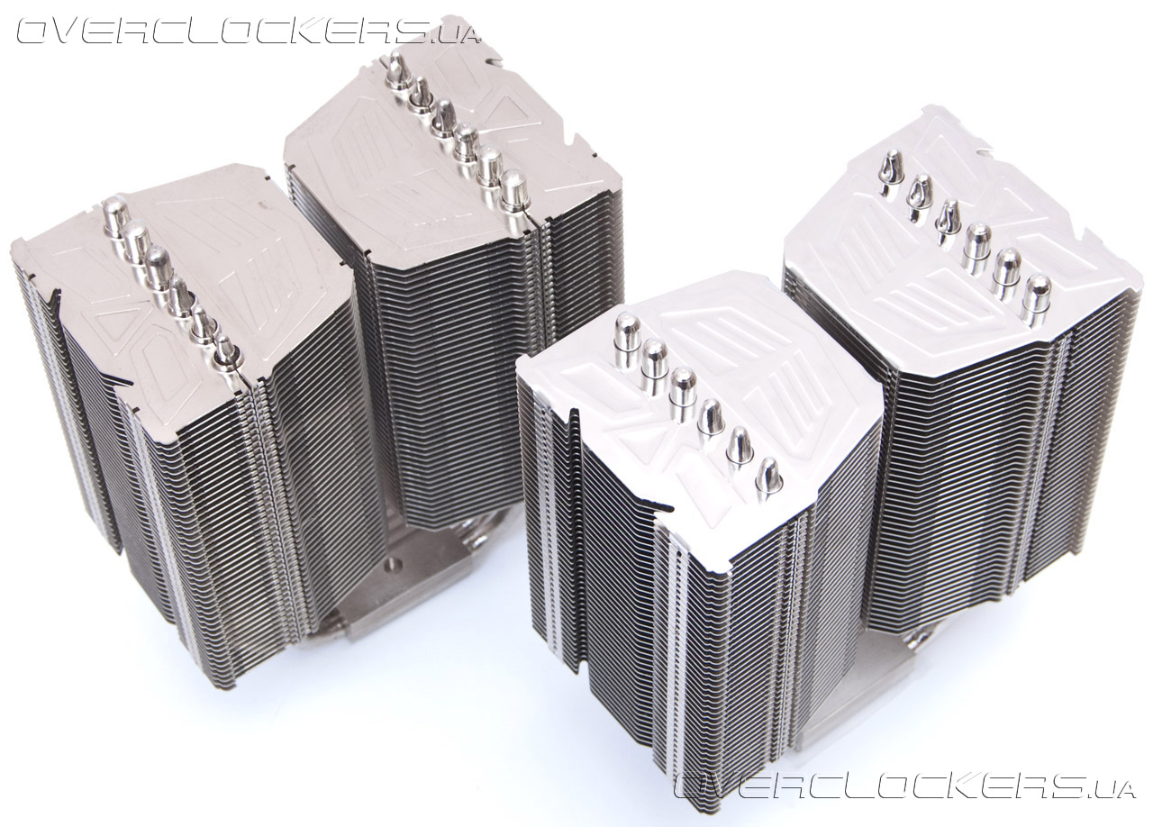

Для сравнения мы использовали протестированные ранее кулеры Prolimatech Megahalems Rev. B и Armageddon. Первый является практически копией тестируемого продукта.

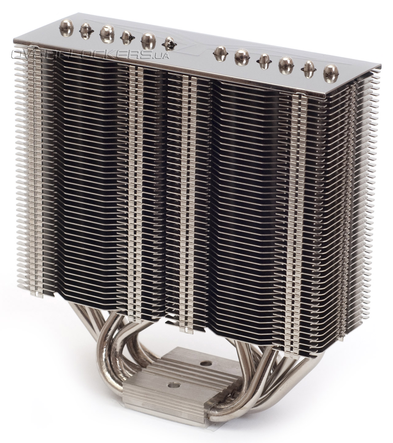

А вот «Армагеддон» имеет значительные отличия. Радиатор у Prolimatech Armageddon выше, шире, но при этом уже, чем у «братьев» Megahalems и Super Mega. К тому же тепловые трубки имеют замысловатые изгибы и расположены на одинаковом расстоянии друг от друга по всей ширине радиатора, что обеспечивает более равномерную передачу тепла от основания к пластинам.

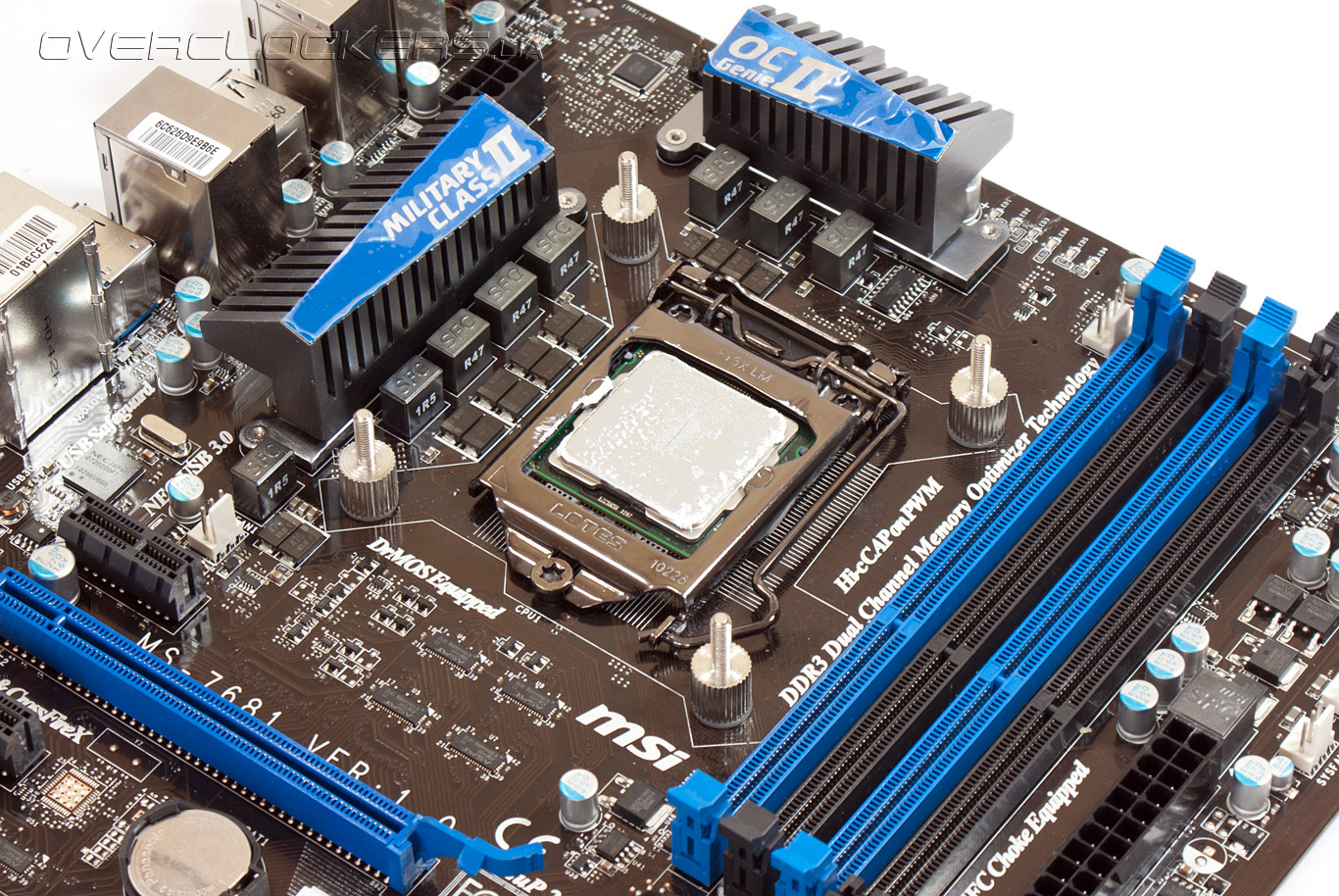

Конфигурация тестового стенда была следующая:
- материнская плата: MSI P67A-GD55 B2 (Intel P67 Express);
- центральный процессор: Intel Core i5-2500K (3,33@4,8 ГГц, VCore 1,4 В);
- оперативная память: Kingston KHX2333C9D3T1K2/4GX (2x2 Гбайт, 2333 МГц);
- видеокарта: VisionTek Radeon HD6950@6970 2GB;
- SSD-накопитель: OCZ Vertex 2 40GB;
- жесткий диск: Western Digital WD6401AALS;
- блок питания: Hiper Type RII 770W (770 Вт).
- термопаста: Noctua NT-H1.

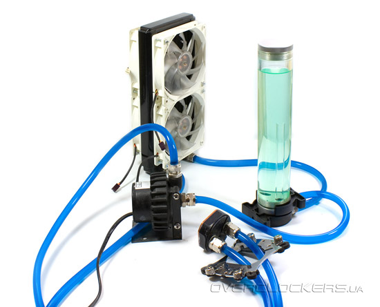

Система водяного охлаждения состояла из следующих компонентов:
- процессорный водоблок XSPC Delta v3;
- помпа Laing D5 Vario (MCP655);
- радиатор Black Ice GTS240;
- резервуар Magicool;
- четыре вентилятора Zalman 1000 об/мин.
