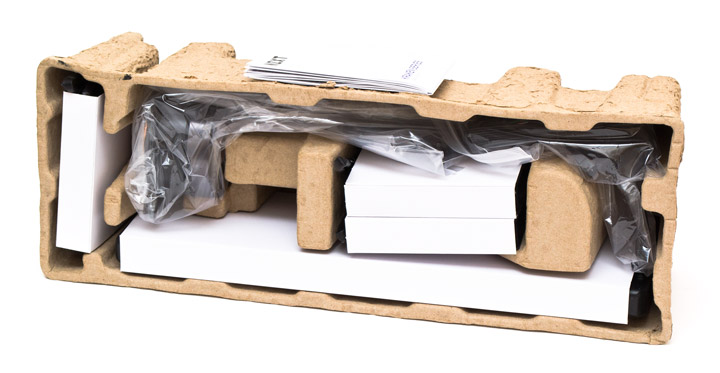

Упаковка Kraken X72 довольно габаритная, оформлена в стиле технического минимализма, преобладающие цвета — белый и фиолетовый. На ее передней части есть изображение и название продукта, сбоку приведены технические характеристики, а с обратной стороны коротко описаны основные достоинства данной системы охлаждения.
Внутри, уже традиционно для подобных систем, все упаковано в форму из прессованного картона. Радиатор и вентиляторы обернуты листами из белого картона, все остальные детали расфасованы по полиэтиленовым пакетам.
