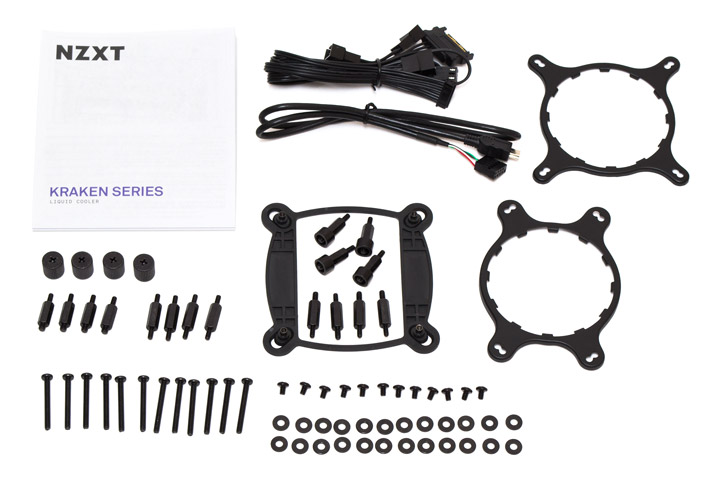

В комплект поставки NZXT Kraken X72, кроме 360-мм радиатора, водоблока и трех 120-мм вентиляторов входит:
  • инструкция по монтажу;
  • PowerSATA кабель для подключения питания к водоблоку и вентиляторам;
  • кабель Mini-USB для подключения водоблока в колодку USB 2.0;
  • металлическая крепежная рамка водоблока для сокетов Intel (одета на помпу по умолчанию);
  • металлическая крепежная рамка водоблока для сокетов AMD;
  • пластиковая усилительная пластина для сокетов Intel LGA 115x и 1366;
  • четыре винтовые стойки для сокета AMD AM4 (с круглыми шайбами в основании);
  • четыре винтовые стойки для сокета AMD AM3 и его аналогов;
  • 12 коротких винтов для крепления радиатора к корпусу ПК;
  • 24 шайбы под крепежные винты вентиляторов;
  • 12 длинных винтов для монтажа вентиляторов;
  • четыре винтовые стойки для сокетов Intel LGA 2011 и его аналогов;
  • четыре винтовые стойки для сокетов Intel LGA 115x / 1366;
  • четыре металлические гайки с накатанной головкой.

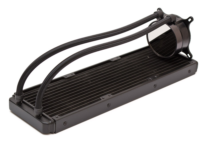

Внешний дизайн радиатора NZXT Kraken X72 как две капли воды похож на аналогичные устройства, выпущенные по лицензии Asetek. Помпа связана с радиатором гибкими 400-мм резиновыми шлангами, укрепленными плотной нейлоновой оплеткой. Внешний диаметр шлангов составляет 11 мм, внутренний, если судить по толщине фиттингов — порядка 7 мм.

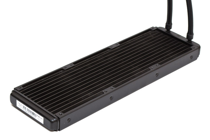

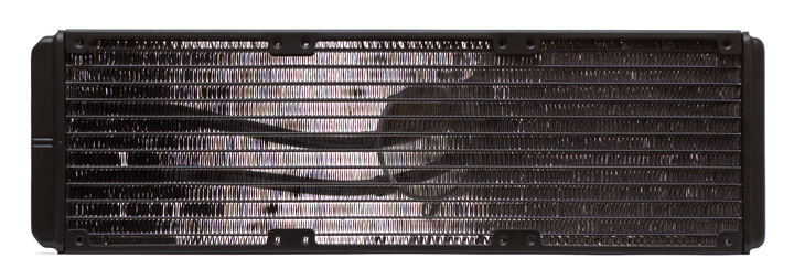

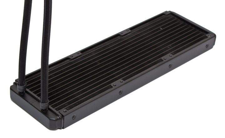

Радиатор изготовлен из алюминия и полностью окрашен в черный цвет, причем под ушками для крепления вентиляторов есть неокрашенные участки серого металла. Общая его длина составляет 394 мм, а ширина 120 мм, с учетом боковых накладок, в которых есть три набора крепежных отверстий для 120-мм вентиляторов, расположенных без зазора. Ребра радиатора ленточного типа, набраны с плотностью расположения в 20 FPI (пластин на дюйм). Между ребрами проходят 14 каналов, через которые прокачивается хладагент. Две крайние ленты пластин по бокам более узкие, чем остальные. Суммарная площадь рассеивания тепла приблизительно составляет 8400 см², что даже несколько меньше, чем у Kraken X62. Вес снаряженной системы без учета вентиляторов — 793 грамма.
NZXT Kraken X72
Трубки неподвижно соединены с фитингами радиатора методом прессовки, пластиковыми обоймами. Толщина коллектора со стороны шлангов — 19 мм.
NZXT Kraken X72
Коллектор с противоположной стороны имеет толщину в 15 мм. Здесь же наклеен серийный номер изделия.
NZXT Kraken X72

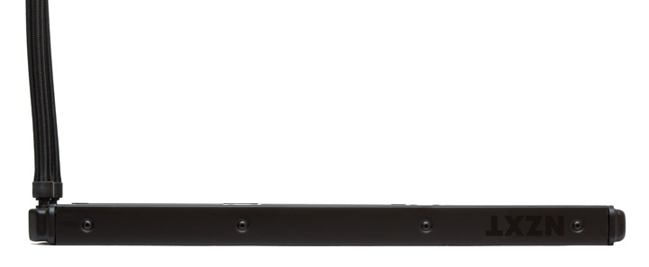

В толщину радиатор имеет все те же привычные уже 27 мм. Кроме того, по бокам есть четыре заклепки, и едва заметная фоновая надпись NZXT.

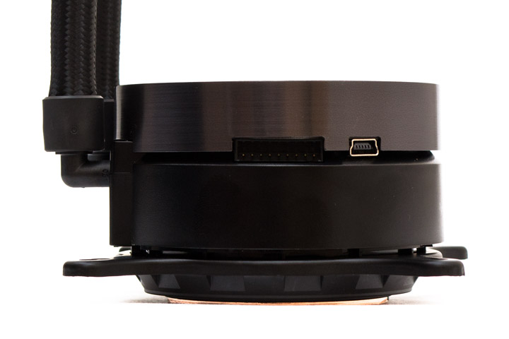

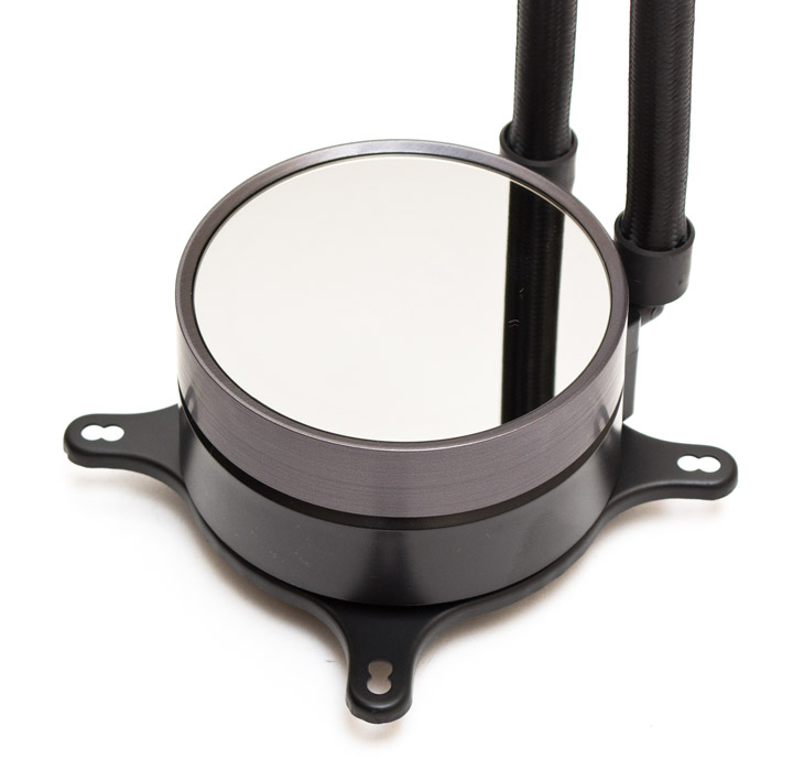

Цилиндрический водоблок, совмещенный с помпой, выглядит интересно за счет полупрозрачного зеркала сверху с эффектом бесконечности, куда еще встроена и ARGB-подсветка. Его пластмассовый корпус визуально поделен на две части: верхнюю и нижнюю, разделенные между собой углублением. Диаметр блока составляет 80 мм, высота — 53 мм.
NZXT Kraken X72
Шланги соединяются с водоблоком с помощью угловых фитингов, которые поворачиваются в стороны с небольшим усилием и на приличные углы. Информации об установленной внутри помпе производитель не предоставляет. Она работает при напряжении 12 В и имеет максимальное энергопотребление 13,5 Вт, значительная часть которого уходит на обеспечение питания встроенной подсветки. Помпа может развивать скорость от 1600 до 2800 об/мин и управляется программно, в зависимости от температуры или пожеланий пользователя. Приятно, что уровни издаваемого шума низкие — от 37 до 43 дБ (А) при 2100–2800 об/мин. Помпа практически бесшумная на минимуме, а на максимуме ее едва слышно на фоне вентиляторов даже без корпуса.
NZXT Kraken X72
Справа от шлангов находится специальный разъем на девять контактов, куда общим коннектором включается питание, кабеля для подключения вентиляторов и колодка для мониторинга скорости вентиляторов. За ним есть еще один разъем для подключения кабеля Mini-USB, через который осуществляется программное управление устройством — скоростью вентиляторов, помпы и настройками подсветки.

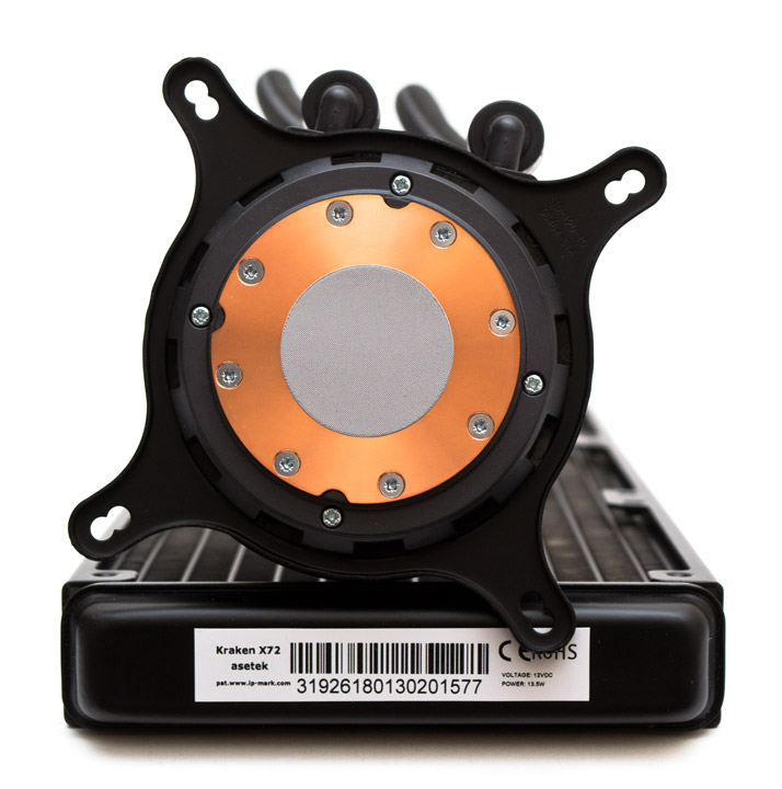

На основании трафаретом нанесен тонкий слой довольно вязкого и пластичного термоинтерфейса. Удобно при первой установке, но при повторном монтаже пользователю придется докупать термопасту.
NZXT Kraken X72

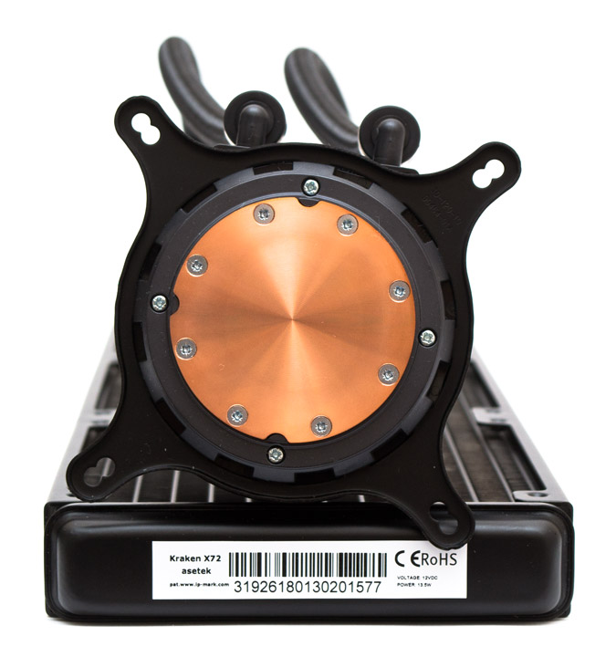

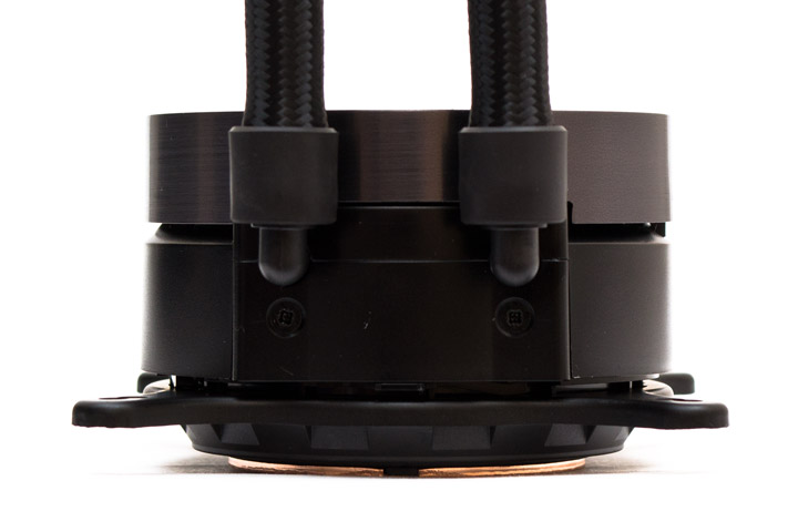

Основание круглое и медное, диаметром 54 мм. Подошва кулера крепится к помпе при помощи восьми винтов, вкрученных по периметру. Само основание имеет «коническую» форму, что заметно даже визуально по характерному выступу в центре, и по расходящимся от него концентрическим кругам шлифовки. Рамка с лапами крепления подпружинена, легко снимается путем надавливания и поворота против часовой стрелки. Монтаж происходит в обратном порядке. По умолчанию тут одета рамка, подходящая для установки кулера на сокеты Intel LGA 115х/1366/2011/2066.
NZXT Kraken X72

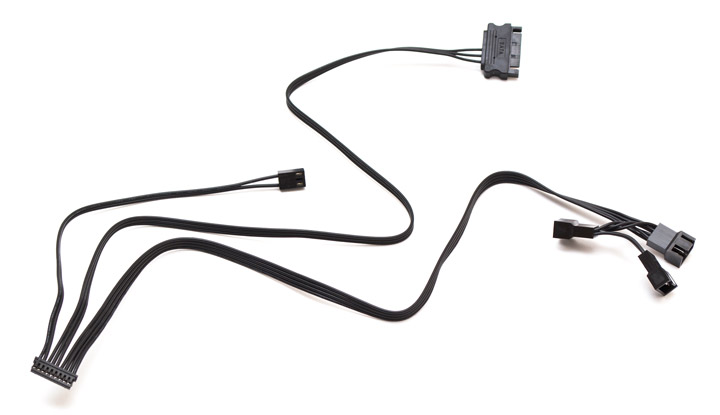

Набор проводов, который обязательно нужно будет включить в девятиконтактный разъем на помпе (об этом даже предупреждает наклейка на зеркале водоблока), состоит из таких кабелей: 1) провода тахометра, длиной 210 мм с трехконтактным вентиляторным разъемом на конце; 2) провода питания длиной 480 мм и разъемом PowerSATA на конце (включается напрямую в блок питания); 3) разветвителя на три четырехконтактных разъема, длиной 415 мм до первого коннектора и по 30 мм до всех остальных. Разъем тахометра есть только в первом коннекторе, потому, если требуется мониторинг скорости вентиляторов, то ведущий из них нужно подключать именно сюда. Управление скоростями пропеллеров осуществляется посредством ШИМ.

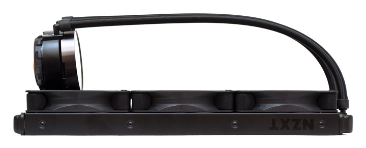

В сборе с вентиляторами, общая толщина Kraken X72 равна 52 мм, при условии, что шляпки винтов утоплены в резиновые крепления. В любом случае, по высоте памяти, в случае, если система нависает над материнской платой сверху, производитель указывает ограничение в 35 мм.
