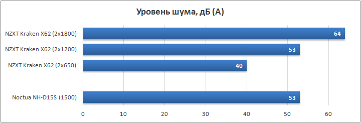

Для измерения уровня звукового давления, использовался шумомер UNI-T UT352. Все замеры производились в тихом помещении без посторонних источников звука. Шумомер располагался на расстоянии 10 мм от переднего подшипника системы охлаждения, смонтированной на материнскую плату. Уровень фонового шума составлял 33 дБ (А).
Результаты тестирования
Системы охлаждения сравнивались между собой по соотношению уровня шума к общей эффективности. Для Noctua NH-D15S приведены только показатели на максимальной доступной для нее скорости, поскольку при снижении оборотов температурный режим процессора был близок к перегреву.
Посмотрим на график температур для каждого уровня шума.
Ну что же, я могу констатировать лишь один факт: NZXT Kraken X62 это великолепная система охлаждения, как по эффективности, так и по уровню шума. На максимальных оборотах, при очень высоком уровне шума, она обыгрывает воздушный суперкулер на полных десять градусов. При одинаковом уровне шума разница сокращается всего лишь до восьми градусов, и это все еще победа с разгромным счетом. Но даже в бесшумном режиме работы, в котором его не слышно из закрытого корпуса, Kraken X62 не оставляет Noctua NH-D15S никаких шансов, обходя его на три градуса. Похоже, что мощности данной СВО достаточно с запасом для охлаждения любого современного настольного процессора в хорошем разгоне. И в полной тишине.
