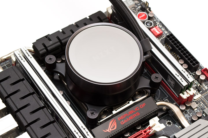

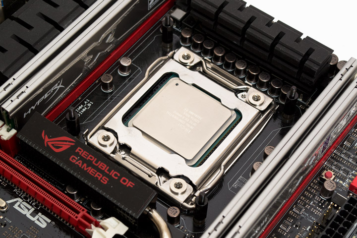

Монтаж NZXT Kraken X62 производится довольно просто на любом процессорном разъеме. Но легче всего его устанавливать на Intel LGA2011. Все, что требуется — вкрутить подходящие металлические стойки в соответствующие отверстия в рамке разъема.
Затем одеть на них водоблок с подходящей крепежной рамкой. И закрутить четыре гайки с накатанной головкой, проворачивая их по очереди на несколько оборотов, чтобы обеспечить равномерный прижим. Затяжку гаек до конца можно произвести при помощи крестовой отвертки. Обратите внимание, что логотип NZXT на зеркальной верхней панели помпы не поворотный, и чтобы он был ориентирован правильно, вход шлангов в водоблок должен находиться справа от процессора. Вот и весь монтаж. Осталось только подключить помпу к питанию БП, вентиляторам, колодке USB и разъему процессорного вентилятора. На картинках смотрится хорошо, однако по факту получается многовато лишних проводов.

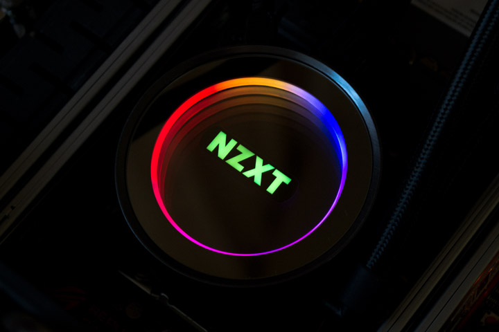

А вот так завораживающе выглядит цветная подсветка на водоблоке. Отдельных зон подсветки восемь, они равномерно расположены по кругу внутри. Логотип является девятой, отдельно регулируемой зоной подсветки.

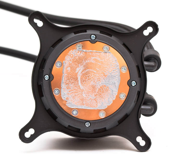

Наибольшая сила прижима достигается в центре основания водоблока, что и неудивительно, учитывая его коническую форму. Ближе к краям кривизна подошвы дает о себе знать.

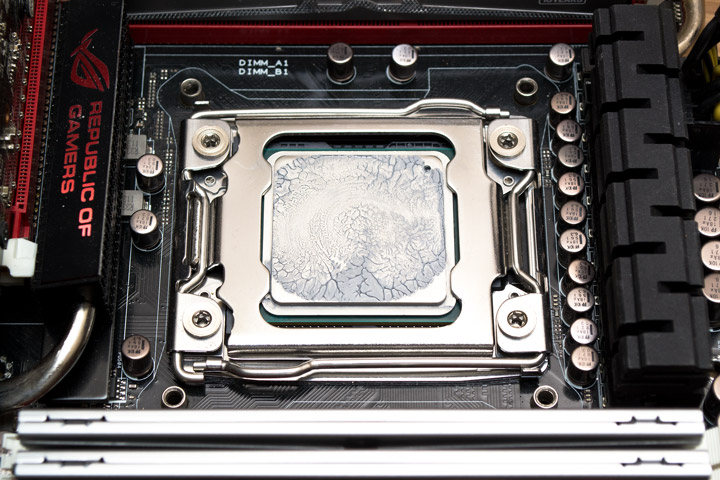

А так выглядит отпечаток термоинтерфейса на процессоре.

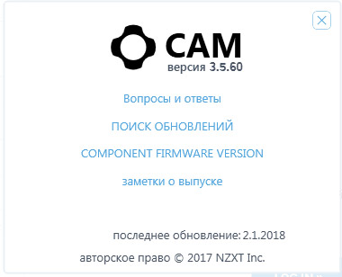

NZXT Kraken X62 — это одна из немногих систем охлаждения, которая не полагается на возможности материнской платы и использует собственное продвинутое программное обеспечение под название CAM. Его требуется загрузить с официального сайта и установить.

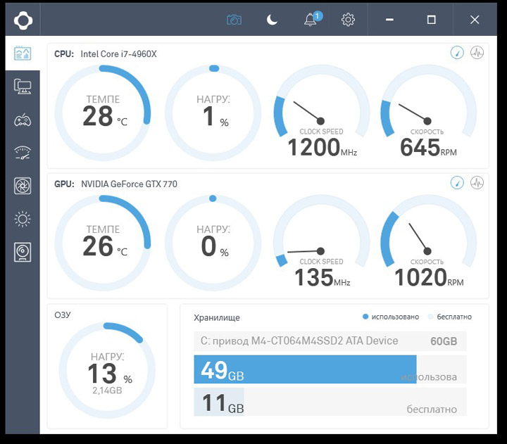

Интерфейс программы умещается в одном окне, из которого есть переходы в дополнительные вкладки (кнопки расположены по вертикали). Сверху по горизонтали находятся кнопки для снятия снимка экрана, переход в дневную или ночную цветовую гамму, раздел уведомлений и переход в раздел настроек. Первая вкладка позволяет осуществлять мониторинг за состоянием процессора, видеокарты, памяти и накопителя.

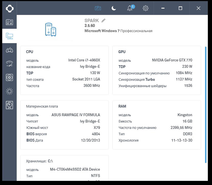

Во второй собрана информация про систему в целом.

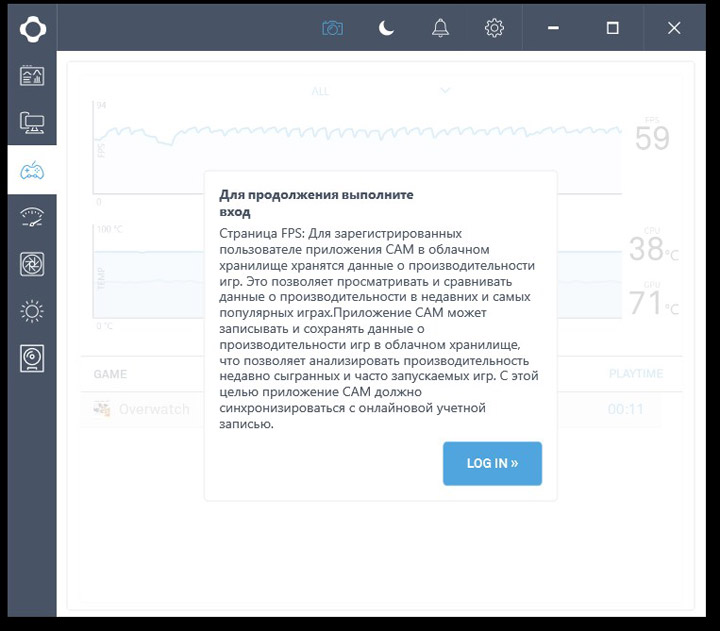

Третья вкладка позволяет осуществлять наблюдение и регистрацию данных об уровне игровой производительности машины в отдельных приложениях, однако для ее использования требуется регистрация в программе.

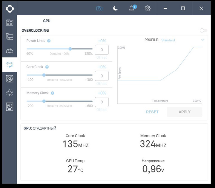

Четвертая вкладка позволяет управлять разгоном видеоадаптера. Тоже при условии регистрации.

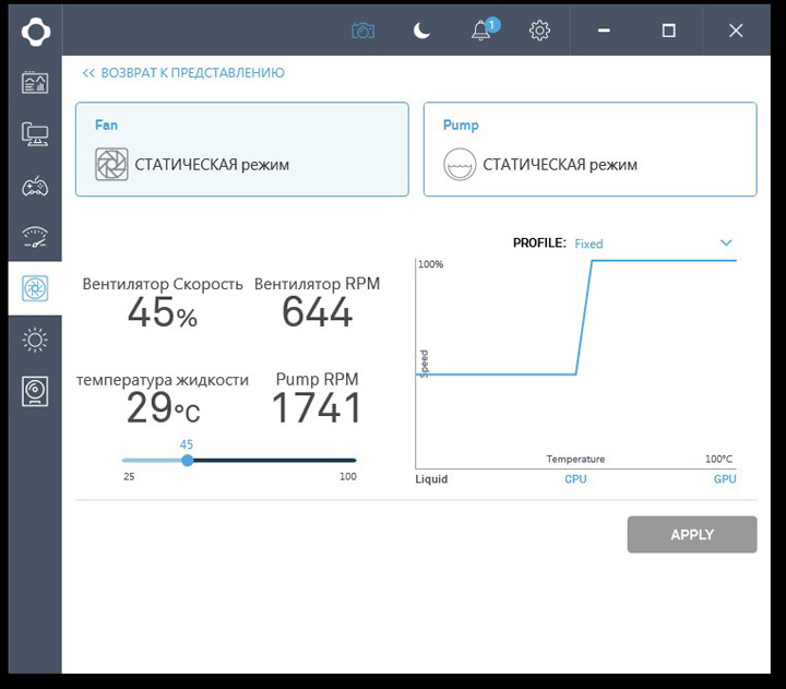

Наиболее интересные для пользователя Kraken X62 настройки, почему-то, вынесены в пятую вкладку. Отсюда можно осуществлять управление скоростью помпы и вентиляторов. Ими можно руководить вручную или задать определенный автоматический профиль в зависимости от температуры процессора. Скорость вентилятора можно менять в диапазоне от 25 до 100% (500–1800 об/мин), а скорость помпы — от 60 до 100% (1600–2800 об/мин).

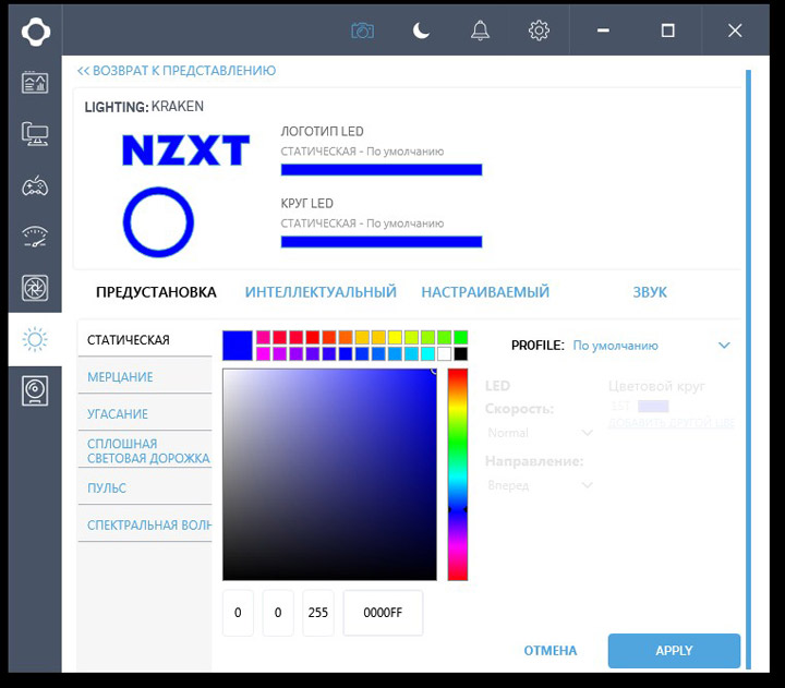

Шестая вкладка — это настройки подсветки водоблока. Их много, с разнообразными эффектами, вплоть до возможности организовать светомузыку в такт с воспроизводимой композицией. Восемь светодиодов, размещенных по кругу, и диод логотипа настраиваются индивидуально. Предусмотрена даже возможность их полного отключения.

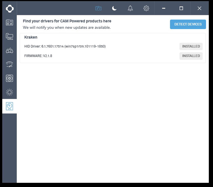

Последняя, седьмая вкладка, позволяет принудительно находить подключенные к системе устройства, поддерживающие ПО CAM.

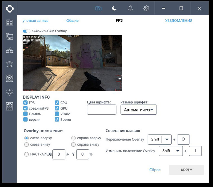

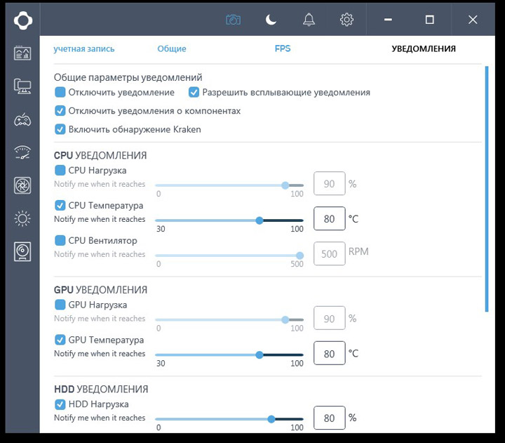

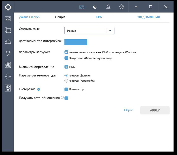

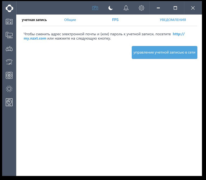

В разделе настроек есть возможность управления учетной записью программы, изменять цвет ее интерфейса, язык и способ ее запуска. У CAM есть возможность вывода информации о системе и ее производительности на экран в виде оверлея. В настройках уведомлений можно определить параметры и триггеры для их вывода на экран.
