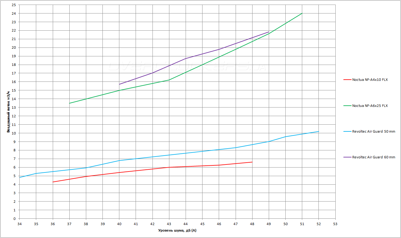

Основным параметром, характеризующим эффективность вентилятора, является соотношение уровня шума к создаваемому воздушному потоку. Эти показатели измеряются с помощью шумомера и анемометра. Также фиксируется напряжение, сила тока и скорость вращения крыльчатки для каждого конкретного вентилятора. Статическое давление не измеряется, в связи с отсутствием необходимого оборудования. Обращаем внимание читателя, что полученные данные нельзя считать абсолютно точными, но они являются аккуратными друг относительно друга и демонстративными для сравнения вентиляторов между собой.

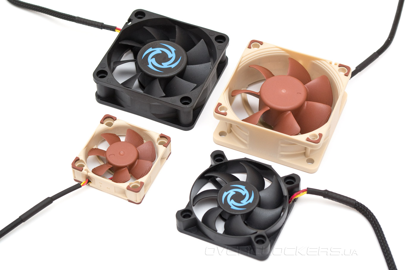

Для тестирования мини-вентиляторов использовался стенд, в который вошли:
- спецприбор в составе вольтметра/амперметра/реобаса (диапазон подаваемого напряжения 1,5–12 В, диапазон измерения силы тока 0,001–0,999 А);
- контроллер вентиляторов: Scythe Kaze Master Pro KM03-BK;
- анемометр модели UNI-T UT362;
- шумомер модели UNI-T UT352;
- блок питания модели SPP34-12.0/5.0-2000 (12/5 В, 10–24 Вт).
Скорость вращения и сила тока отмечались в зависимости от подаваемого напряжения, с шагом в 1 В, начиная со старта для каждого конкретного вентилятора. Поскольку обороты вентилятора и его потребление меняется из-за препятствий перед крыльчаткой или после нее, мы проводим замеры на свободно висящем, изолированном от вибраций вентиляторе и лишь потом измеряем анемометром расход воздуха.

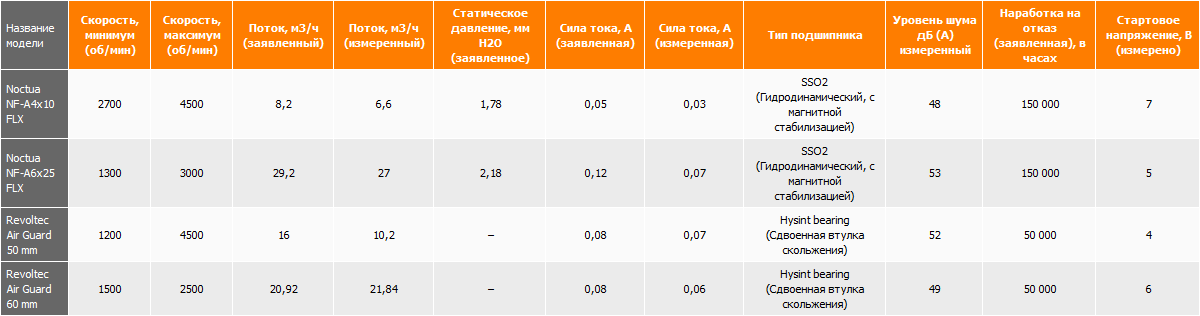

Технические характеристики вентиляторов

Полученные результаты замеров представлены в виде сводного графика, где по вертикали отмечен объем воздушного потока, а по горизонтали — уровень шума, создаваемые вентиляторами. Интерпретировать результаты довольно просто. Чем больше кривая отклоняется вверх и влево — тем вентилятор лучше по сочетанию шума/производительности. Чем ближе к правому краю и ниже проходит линия, тем меньше воздуха способен прокачать пропеллер при более высоком уровне шума.

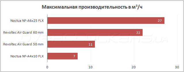

Вентиляторы ожидаемо распределились согласно своим размерам и скоростям. Noctua NF-A4x10 FLX с трудом прокачивает объем воздуха в 7 м³/ч. Результаты Revoltec Air Guard 50mm несколько лучше, но к заявленным 16 м³/ч они все равно не дотягиваются. Увеличение размера рамки вентилятора до 60 мм позволяет поднять объемный расход воздуха в 2–3 раза. Поэтому энтузиастам можно рекомендовать именно этот размер по соотношению производительность/шум, как оптимальный вариант для продува силовых элементов материнской платы. В данном тесте Revoltec Air Guard 60mm смог обойти конкурентную модель от Noctua по производительности в доступном диапазоне оборотов, однако австрийцу удалось отыграться в общем зачете, за счет запаса по оборотам.

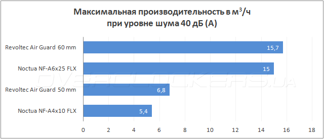

Поскольку мини-вентиляторы используются в условиях закрытого корпуса, решено было остановиться на отметке 40 дБ (А), как условно-бесшумном пороге. К нашему удивлению, в этих условиях продукция Revoltec мало чем уступает Noctua. И хотя, безусловно, Revoltec Air Guard 60mm на низких оборотах звучит совсем не так приятно как Noctua NF-A6x25 FLX, четырехкратная разница в стоимости может оказаться решающей.
