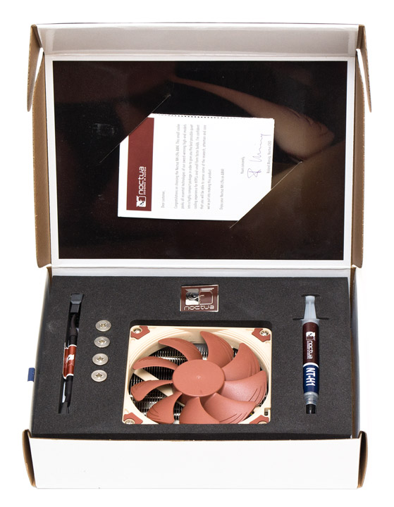

Внутри все упаковано в мягкую форму и красиво разложено по карманам.
Noctua NH-L9a-AM4

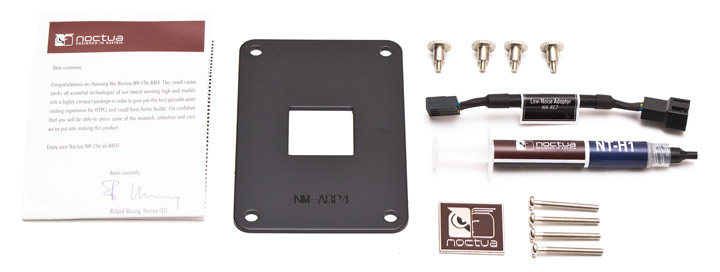

В комплект поставки, кроме радиатора и вентилятора входят:
  • инструкция по монтажу;
  • клейкий металлический логотип Noctua;
  • понижающий максимальную скорость адаптер LNA NA-RC7 (длиной 75 мм);
  • шприц с термопастой Noctua NT-H1;
  • металлическая усилительная пластина;
  • четыре крепежных винта для радиатора;
  • четыре длинных винта для крепления 25-мм по толщине вентиляторов.
Noctua NH-L9a-AM4

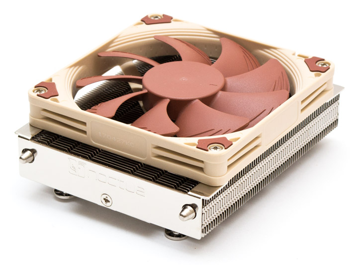

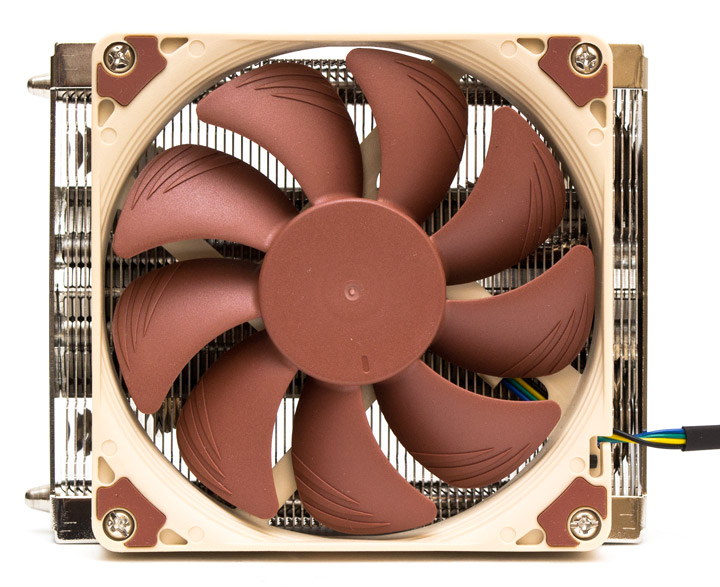

Изменений во внешнем дизайне, в сравнении с моделью под старые сокеты AMD не заметно. Кулер низкопрофильный, с тонким 92-мм вентилятором, явно предназначенным для установки в узкие по ширине корпуса, или на платы Mini-ITX.
Noctua NH-L9a-AM4
Примечательно, что по ширине вентилятор чуть больше радиатора, однако по длине не покрывает его полностью и по четыре ребра с каждой стороны будут проветриваться пассивно, за счет естественной конвекции.
Noctua NH-L9a-AM4Noctua NH-L9a-AM4

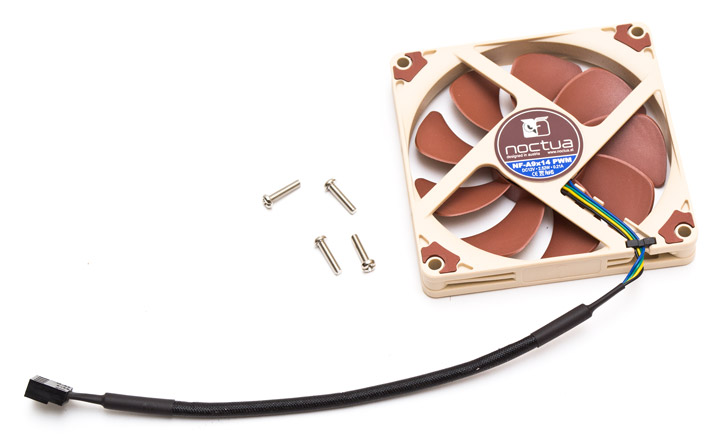

Комплектный вентилятор тоже не поменялся. Он называется NF-A9x14 PWM и имеет габариты 92х92х14 мм, девять лопастей, гидродинамический подшипник с магнитным центрированием Noctua SSO2. На углах рамки пропеллера, с обеих сторон наклеены мягкие антивибрационные прокладки. Разъем питания четырехконтактный, длина шнура в резиновой оплетке составляет 200 мм. Скорость вращения крыльчатки регулируется методом ШИМ-модуляции в диапазоне от 600 до 2500 об/мин. С L.N.A. адаптером предел скорости понижается до 1800 об/мин. Электрические характеристики видны на фотографии. Для крепления этого вентилятора к радиатору используются укороченные винты.
Noctua NH-L9a-AM4

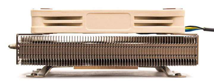

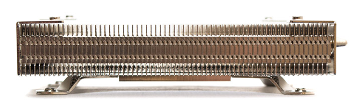

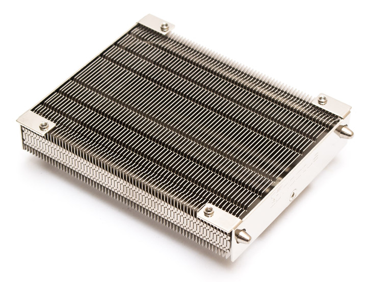

Радиатор имеет габариты 114х92х23 мм. Для пропеллера предусмотрены ушки с отверстиями под винтовые крепления. Со стоковым вентилятором высота охладителя равна 37 мм, он получается немногим выше стандартной оперативной памяти. Если поставить стандартный пропеллер формата 92х92х25 мм, высота конструкции вырастет до 48 мм, что сопоставимо с размерами боксовых кулеров.
Noctua NH-L9a-AM4

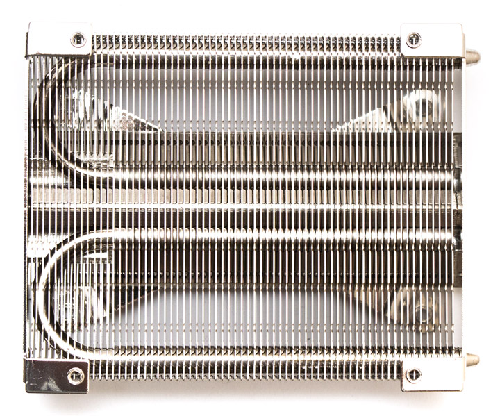

В теле радиатора насчитывается 67 ребер, расположенных поперечно с зазором в 1,5 мм. Боковины пластин имеют изгиб под прямой угол, что, вместе с пропаянными соединениями трубок и ребер, обеспечивает им высокую прочность. Кроме того, такие боковины служат направляющими для воздуха, заставляя проходить его через всю пластину, а не рассеиваться в стороны.
Noctua NH-L9a-AM4

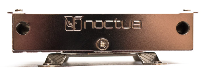

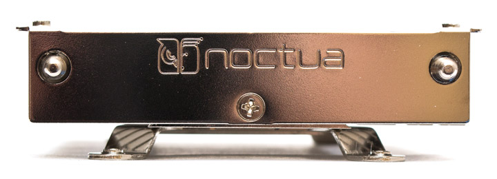

С задней стороны кулера привинчена декоративная пластина с логотипом компании.
Noctua NH-L9a-AM4
С передней стороны есть такая же пластина, из которой торчат конусовидные концы тепловых каналов.

Две тепловые трубки в теле радиатора изогнуты С-образно и практически разложены в стороны. Их центральная часть припаяна к основанию радиатора. Суммарная площадь рассеивания тепла для всех деталей, которые участвуют в теплообмене составляет чуть больше 2000 см².

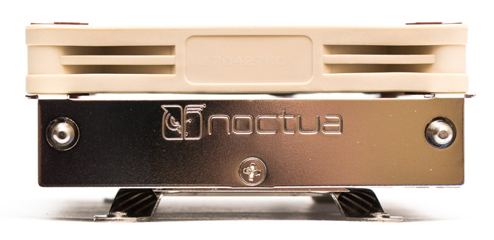

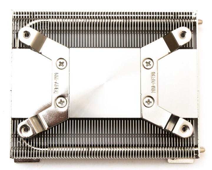

Основание кулера сплошное, медное и покрытое сверху никелем для предотвращения коррозии. Его шлифовка концентрическая. Даже без отпечатка термопасты отчетливо видна коническая выпуклость по центру, что вероятно сделано с целью лучшего прижима. К основанию прикручены с помощь двух винтов лапы, подходящие под разъем АМ4. Собственно, только ими и усилительной пластиной отличается эта модель кулера от устаревшей.
Noctua NH-L9a-AM4
