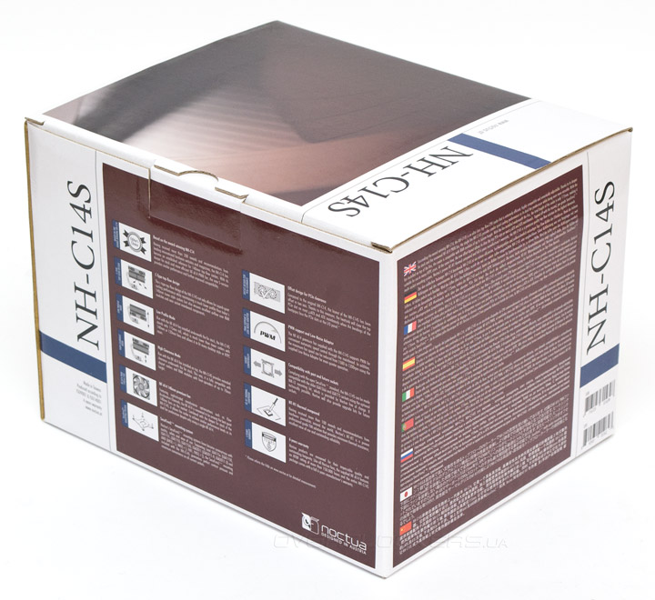

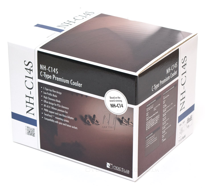

Стилистика упаковки кулера нисколько не изменилась и осталась в характерных для компании тонах и расцветках. Коробка отличается избыточной информативностью, из рисунков, таблиц и текста на ее бортах можно узнать о продукте почти все. Защита от повреждений при транспортировке близка к идеалу. Множество картонных прокладок и коробок надежно оберегают систему охлаждения и аксессуары к ней.
