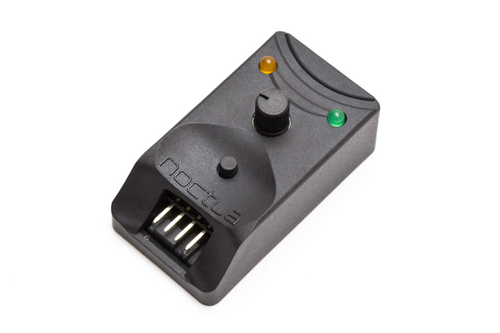

Noctua NA-FC1

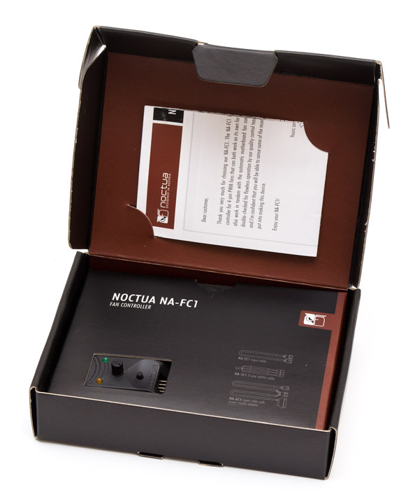

Самый приятный и неожиданный подарок, который достался нам на обзор от компании Noctua — это их первый фирменный ШИМ-контроллер NA-FC1. До этого похожие устройства попадались лишь в ассортименте Zalman. Поставляется контроллер в небольшой черной коробке, не отягощенной лишней полиграфией. Под крышкой прячется инструкция по использованию и небольшая картонная вкладка с перечнем аксессуаров.
Noctua NA-FC1Noctua NA-FC1

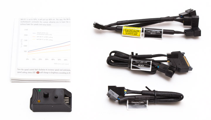

В комплекте кроме контроллера и инструкции есть 100-мм разветвитель NA-SC1 с одного на три четырехконтактных разъема (провод тахометра присутствует только на том, что имеет желтую наклейку), кабель для соединения материнской платы с контроллером и блоком питания NA-AC4 и 300-мм удлинитель NA-EC2.
Noctua NA-FC1
NA-FC1 представляет собой маленькую аккуратную пластиковую коробочку черного цвета. На его фронтальной части есть два индикатора, оранжевого и зеленого цвета, ручка регулятора и небольшая кнопка. Ручка регулирует интенсивность ШИМ-сигнала в пределах от 0 до 100%, соответственно подключенный вентилятор замедляется либо ускоряется. Оранжевый индикатор показывает эту скорость яркостью своего свечения. Чем ярче — тем быстрее и наоборот, вплоть до полного затухания. Кнопка под ручкой активирует режим «без остановки», который не дает полностью остановить вентилятор, независимо от текущего уровня ШИМ-сигнала. Зеленый индикатор светится в случае, если режим «без остановки» включен. Четырехконтактный разъем для подключения вентилятора находится спереди.

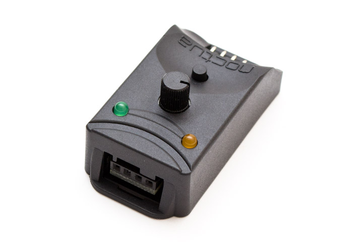

Noctua NA-FC1
Сзади есть порт, куда подается кабель от материнской платы (есть в комплекте) и/или питания от БП. Данный котроллер может работать как автономно, если подключить его в БП напрямую и самостоятельно генерировать ШИМ-сигнал для контроля вентиляторов, так и ограничивать верхний порог сигнала, подаваемый с материнской платы. При питании от БП, к NA-FC1 можно включить сколько угодно вентиляторов, используя разветвители. А если питание берется от материнской платы, то там нужно соблюдать ограничения по нагрузке на разъем. Обратите внимание, регулировать напряжение NA-FC1 не умеет, потому вентиляторы без ШИМ всегда будут работать на максимальной скорости.

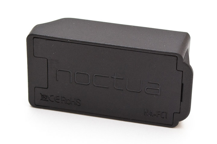

Noctua NA-FC1
На обратной стороне контроллера ничего нет. Система крепления для него не предусмотрена. Никаких липучек, фиксаторов, ничего такого.

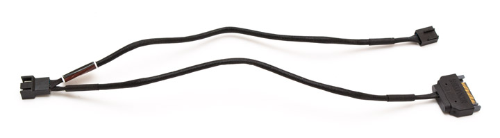

Noctua NA-SAC

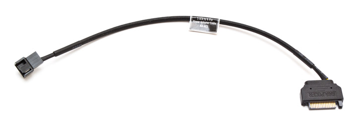

Понимая, что далеко не всем хватает разъемов «молекс» для подключения вентиляторов, в Noctua сделали фирменный переходник для питания от Power-SATA. Коробка продукта довольно большая, и открывая ее, ожидаешь увидеть там десяток подобных кабелей.
Noctua NA-SAC
Но нет. Кабель там всего один, хоть и в резиновой оплетке и длиной 255 мм. В разъем вентилятора можно подключить и четырех- и трех- контактные пропеллеры.
Noctua NA-SAC

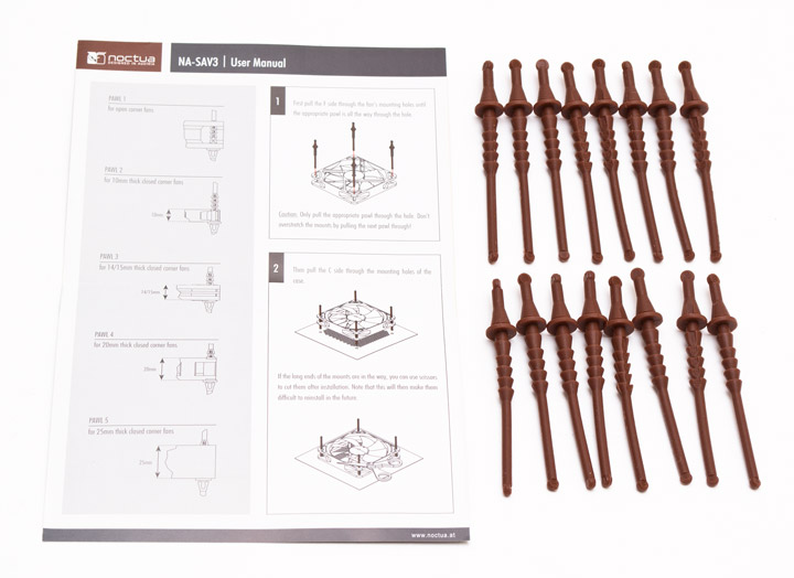

Силиконовые демпферы-крепления, которыми Noctua комплектует большинство своих вентиляторов, имеют тенденцию изнашиваться и рваться со временем, особенно если пропеллер подвергается неоднократным повторным установкам. Потому в компании основательно подошли к вопросу замены, выпустив целый отдельный набор NA-SAV3.
Noctua NA-SAV3
В комплекте набора есть инструкция по монтажу и 16 штук силиконовых креплений NA-AV3, чего достаточно для установки четырех вентиляторов.
Noctua NA-SAV3

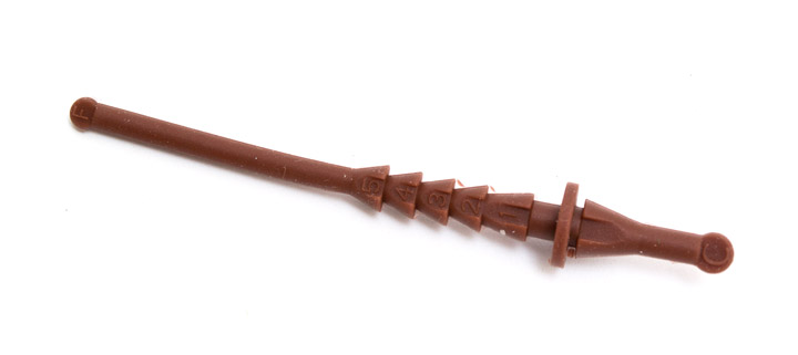

Само крепление двухстороннее, что позволяет вставлять его на место как будет удобно. Можно сначала в вентилятор, а потом в корпус. А можно и наоборот. Сторона с коротким хвостиком предназначена для протягивания через посадочные отверстия шасси. На длинном хвосте, который протягивается через вентилятор, есть пять пронумерованных позиций фиксации: 1) соответствует обычной толщине рамки вентилятора, при креплении через крайнее отверстие; 2) рамка толщиной 10 мм, 3) рамка толщиной 15 мм; 4) рамка в 20 мм; 5) стандартная рамка для вентиляторов толщиной в 25 мм при креплении через дальнее отверстие. После установки лишнюю длину креплений можно при желании обрезать, если не планируется повторный монтаж или замена.
