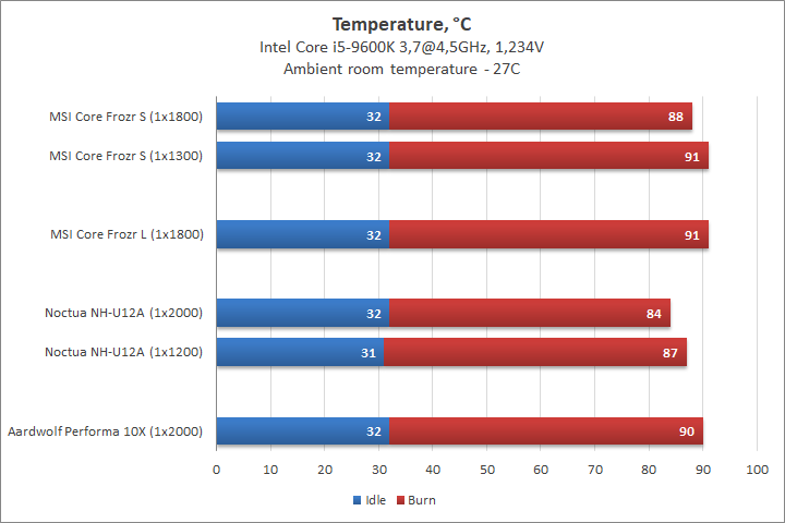

Тестирование систем охлаждения производилось на открытом стенде в горизонтальном положении материнской платы при постоянной температуре помещения в 27 градусов. Для прогрева центрального процессора использовался LinX 0.7.3 (AVX) с 6144 МБ выделенной памяти в течение 10 минут. Минимальная температура измерялась спустя десять минут простоя системы без нагрузки. На графике отображен максимальный среди всех ядер температурный результат. Для мониторинга температур процессора использовалась программа Real Temp GT 3.70.

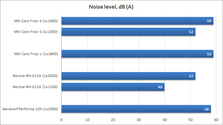

Для измерения уровня звукового давления, применялся шумомер UNI-T UT352. Все замеры производились в тихом помещении без посторонних источников звука. Шумомер располагался на расстоянии 10 мм от переднего подшипника системы охлаждения, смонтированной на материнскую плату. Уровень фонового шума составлял 33 дБ (А).

Системы охлаждения сравнивались между собой по соотношению уровня шума к общей эффективности. К сожалению, в условно бесшумном режиме работы при 40 дБ (А) с нагревом процессора смог справится только Noctua NH-U12A. А максимальный для него уровень шума в 52 дБ (А) на MSI Core Frozr S достигался при 1300 об/мин. Максимальный для MSI Core Frozr S шум составлял 59 дБ (А) на 1800 об/мин. Aardwolf Performa 10X оказалась чуть тише на максимуме — всего 58 дБ (А) при 2000 об/мин.
Посмотрим, как обстоят дела с температурами. И тут нас ждет первый сюрприз. На предельных оборотах MSI Core Frozr S оказался на три градуса эффективнее чем Core Frozr L с точно таким же пропеллером. Похоже, что прямой контакт тепловых трубок и чуть большая площадь рассеивания обеспечили ему преимущество. Более того этот результат лучше на два градуса чем у Performa 10X, хотя и при чуть большем уровне шума. И даже если снизить скорость до 1300 об/мин, кулер все еще способен удержать 150 ваттный процессор от перегрева и сброса частоты. Ожидаемо, тягаться с Noctua NH-U12A для новичка оказалось не по силам — при одинаковом уровне шума он уступает чемпиону 7 градусов. Но ведь и цена Core Frozr S почти в два раз меньше. В общем, с моей точки зрения эффективность охлаждения у MSI Core Frozr S хорошая и вполне соответствует его цене. А ведь сюда можно еще установить второй вентилятор.
