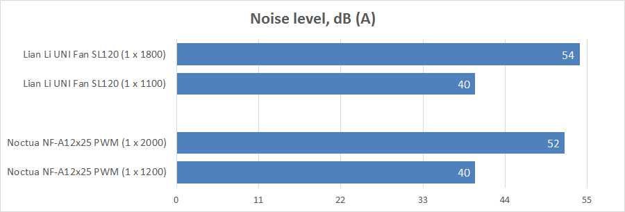

Вентиляторы сравнивались между собой по соотношению уровня шума к общей эффективности. На максимальных 1800 об/мин UNI Fan SL120 создает на радиаторе шум в 54 дБ (А). Пропеллер Noctua NF-A12x25 PWM ограничивается 52 дБ (А), причем на скорости в 2000 об/мин. На тихих 40 дБ (А) UNI Fan SL120 развивает 1100 об/мин, а Noctua NF-A12x25 PWM — 1200 об/мин.

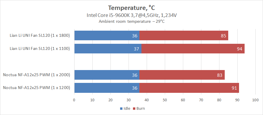

Посмотрим на график температур для каждого уровня шума.
Lian Li UNI Fan SL120 (UF-SL120-3B)
Как видим, UNI Fan SL120 работает несколько шумнее, чем Noctua NF-A12x25 PWM, хотя в целом уровень звука можно назвать приемлемым для не слишком утонченного слуха. По эффективности продукт Lian Li на 2-3 градуса уступает изделию сумрачного австрийского гения, в основном из-за чуть меньшего диаметра крыльчатки и худшего соотношения скорости к шуму. Да, эти пропеллеры явно рассчитаны в большей мере на корпусное применение на низких и средних скоростях, чем на радиаторы воздушного или жидкостного охлаждения.
