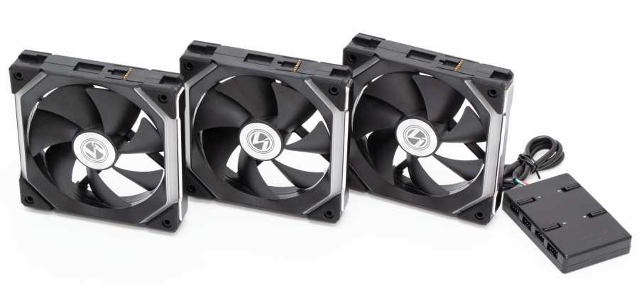

Внутри упаковки был обнаружен следующий перечень деталей:
  • контроллер подсветки и питания вентиляторов;
  • три 120-мм вентилятора UNI Fan SL120;
  • Y-разветвитель подсветки с одного разъема +5VDG «мама» на два разъема «папа»;
  • кабель питания с разъемом SATA Power;
  • кабель для подключения контроллера к разъему +5VDG и четырехконтактному разъему Fan на материнской плате;
  • две инструкции к продукту и к ПО;
  • три наклейки с логотипом Lian Li;
  • 12 крепежных шурупов для вентиляторов;
  • три съемных сдвоенных кабеля в оплетке, с разъемами питания и управления подсветкой;
  • полоска двухстороннего скотча;
  • клейкая с двух сторон магнитная накладка.

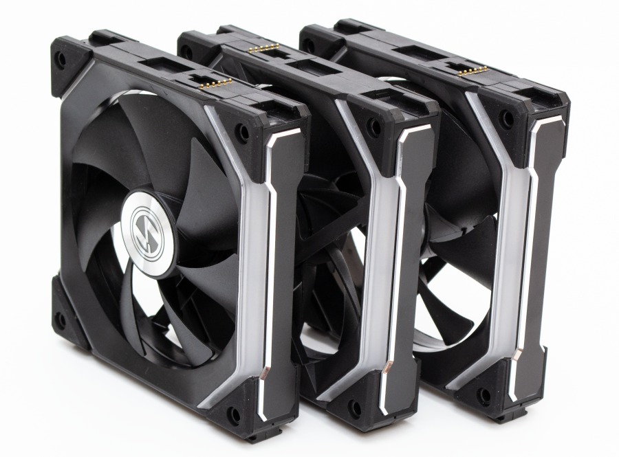

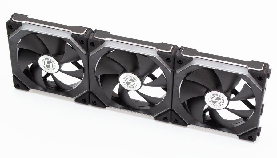

Вентиляторы Lian Li UNI Fan SL120 выглядят внушительно благодаря массивной пластиковой рамке с алюминиевыми вставками по бокам. Они бывают в черном и белом цвете исполнения в одиночной упаковке или в комплекте из трех штук и контроллера. Аналогичная модель в 140-мм размере имеет те же расцветки и варианты комплектации, но максимальный размер комплекта с контроллером состоит всего лишь из двух пропеллеров. Над внешним видом контроллера производитель заморачивался не так сильно — он выглядит, как пластиковая коробочка с глянцевой вставкой.
Lian Li UNI Fan SL120 (UF-SL120-3B)

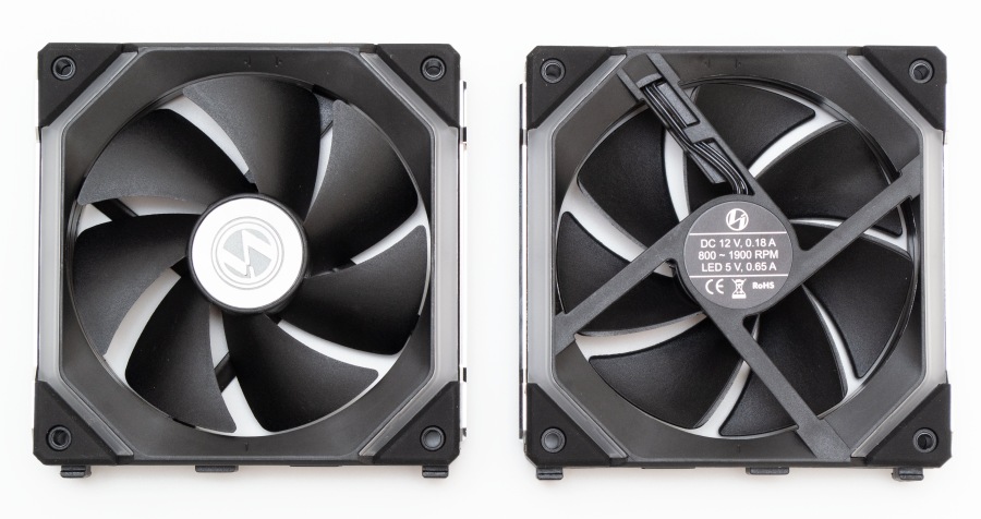

Хотя формально вентилятор относится к типоразмеру 120х120х25 мм, фактически габариты его рамки заметно отличаются. По бокам, где наклеены алюминиевые вставки, размер возрастает до 124 мм. Торчащие снизу пластиковые зацепы расширяют рамку до 123 мм по высоте, а если сверху закрепить колодку кабеля, то выйдут все 130 мм. При соединении эти моменты сглаживаются, посадочные отверстия совпадают со стандартными, но по краям конструкции и по бокам нужно предусмотреть запас места. Крыльчатка здесь стандартной конфигурации, диаметром в 102 мм с семью лопастями. Подшипник — гидродинамический, с кольцевым магнитом в роторе и дополнительным центровочным магнитиком посередине статора. Скорость вращения крыльчатки составляет от 800 до 1900 об/мин и управляется при помощи ШИМ. Пропеллер хорошо центрирован и сбалансирован. Вибраций и посторонних призвуков он практически не издает.

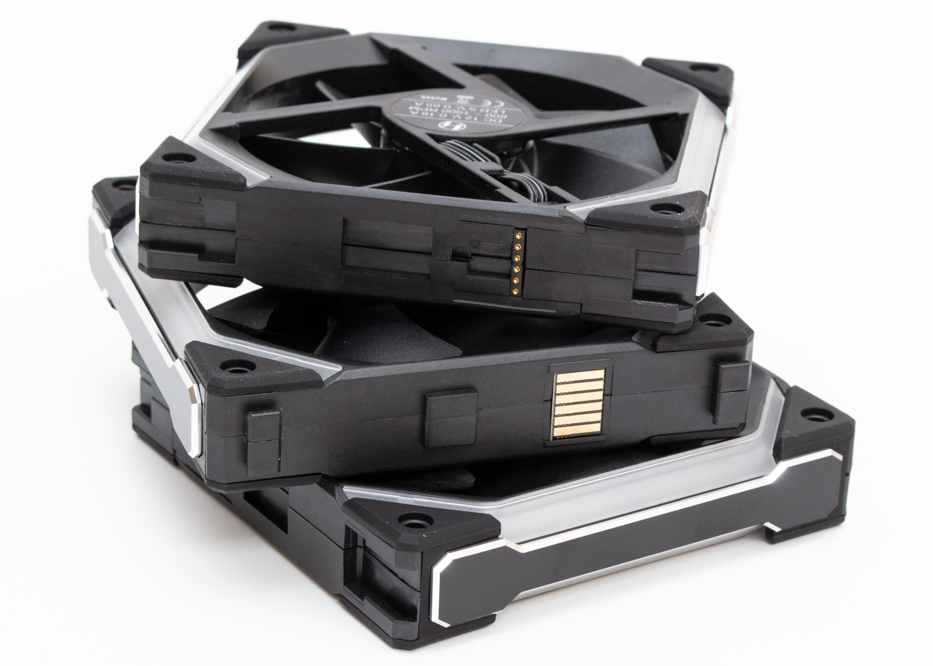

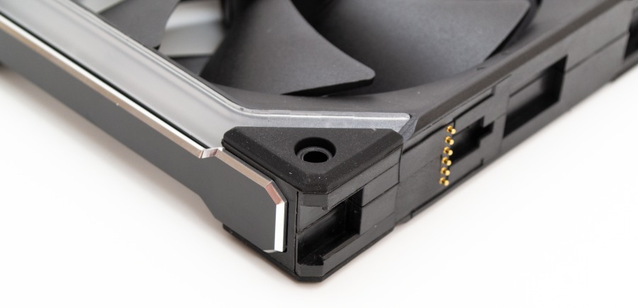

На верхней грани рамки находится шесть подпружиненных круглых контактов и четыре углубления для зацепов. С этой стороны можно присоединить кабель питания или другой аналогичный пропеллер. На нижней грани рамки расположено три пластиковых фиксатора и шесть полосок контактов, через которые подается питание и сигнал управления подсветкой с прикрепленного вентилятора.
По бокам для красоты приклеены алюминиевые вставки. Возле них в полупрозрачном пластике встроено по 16 ARGB светодиодов с каждой стороны, отсвечивающих в переднюю и заднюю проекцию вентилятора.

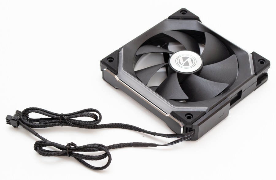

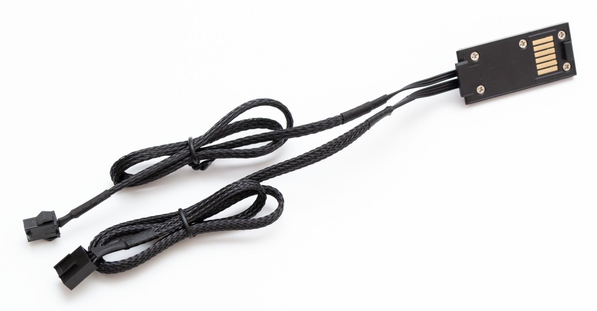

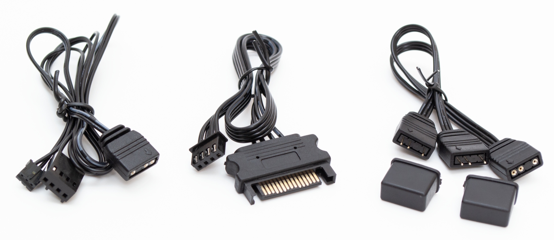

Для подключения питания применяется сдвоенный шнур в оплетке, длиной в 480 мм каждый. К вентилятору он крепится при помощи специальной колодки с плоскими контактами. К контроллеру подключается стандартный разъем на четыре контакта для управления вентилятором и нестандартный разъем на три контакта с защелками для работы подсветки.

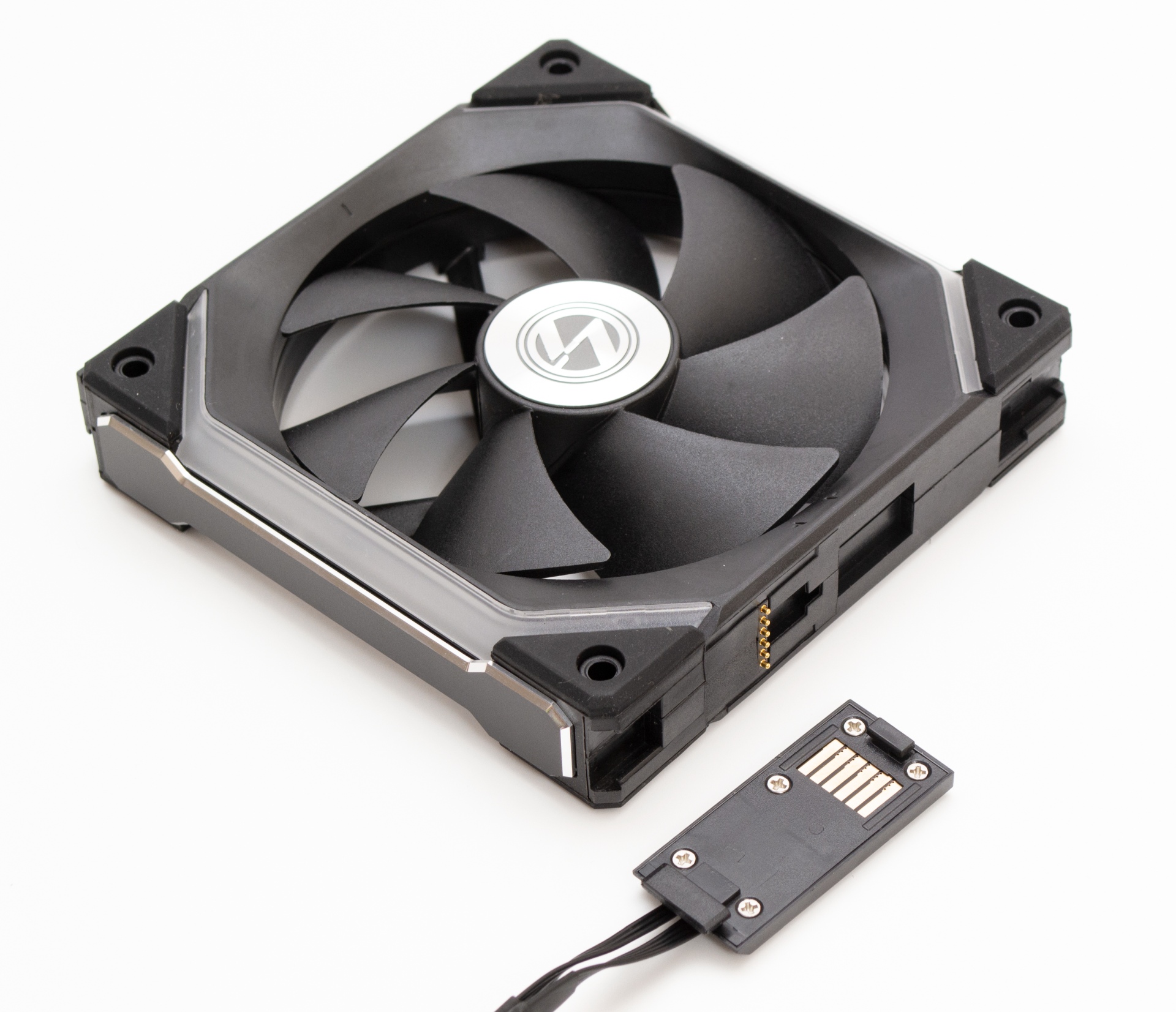

Для монтажа кабеля на место, колодка прижимается к углу рамки, в месте контактов и сдвигается вперед до упора.
Так выглядит пропеллер с закрепленным кабелем.

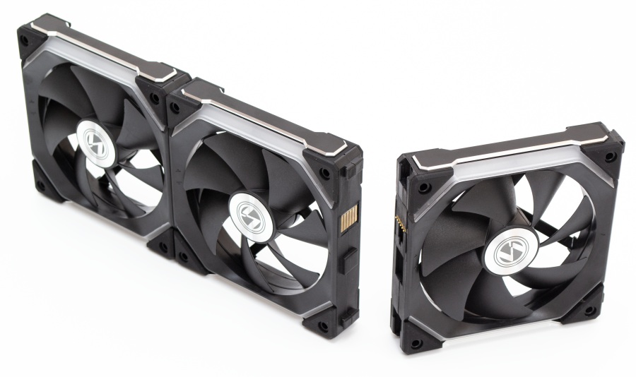

Аналогично происходит и соединение вентиляторов в кластер. Рамка прижимается с небольшим отступом к соседней и задвигается до упора.
Так, к примеру, выглядит кластер из трех вентиляторов.

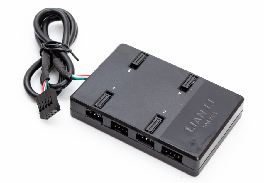

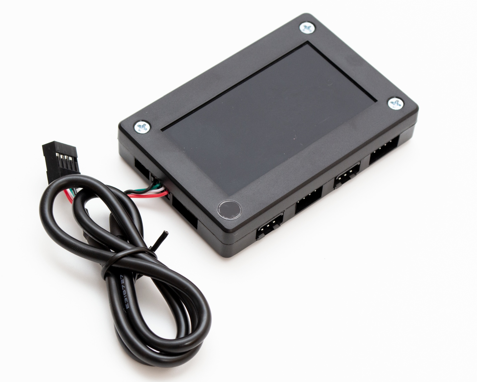

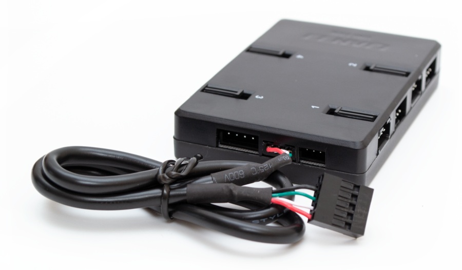

Контроллер имеет габариты 86х59х17 мм. На его лицевой части расположены нажимные защелки, помеченные цифрами от 1 до 4. Каждая из них удерживает трехконтактный разъем управления подсветкой. Дополнительно к этому с каждой стороны есть по два четырехконтактных разъема для вентиляторов.
Внизу контроллера встроен USB кабель, длиной в 500 мм. Он нужен для прямого подключения к материнской плате. Слева от него разъем для провода питания SATA Power, справа — для подключения кабеля мониторинга оборотов и управления подсветкой.

Из комплектных к контроллеру кабелей есть выход с трех контактов на разъем +5VDG для управления подсветкой и стандартный вентиляторный коннектор на четыре контакта. Длина провода — 500 мм. Далее следует кабель питания SATA Power, длиной в 300 мм и разветвитель +5VDG с одного разъема «мама» на два типа «папа» (с защитными колпачками) для подключения дополнительного элемента подсветки, длиной в 120 мм.

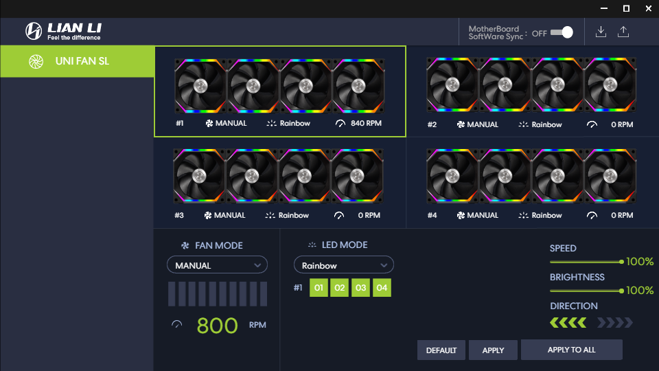

Драйвер для управления вентиляторами и их подсветкой требуется загрузить с официального сайта и установить. В распакованном виде он занимает порядка 227 МБ дискового пространства и остается постоянно активным. Из элементов управления здесь есть: ползунок в верхнем правом углу, переключающий управление подсветкой между контроллером и материнской платой, кнопки импорта и экспорта профиля настроек. Четыре слота с изображением вентиляторов показывают их номер, текущий режим управления скоростью крыльчатки, тип светового эффекта и текущую скорость пропеллеров. В управлении вентилятором можно выбрать ШИМ режим управления, тихий, скоростной, полную скорость или ручной. Обороты выставляются в пределах от 800 до 1900. В режимах подсветки есть 14 вариантов световых эффектов, для которых индивидуально определяется цвет, скорость, направление, яркость и прочие параметры. Каждый из четырех каналов управляется отдельно.
