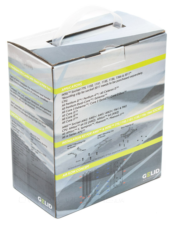

Упаковка кулера имеет серый цвет, призванный навевать мысли об арктической прохладе, разбавленный фирменными зелеными вкраплениями, заимствованными у логотипа компании. По части информативности с упаковкой все в порядке. Есть фотография продукта, технические характеристики, сведения о совместимости с процессорными разъемами, в виде наглядных картинок подчеркнуты основные достоинства изделия — в общем, все, как и должно быть. Есть даже ручка для переноски, что на самом деле очень мило.
Gelid AntarcticaGelid Antarctica

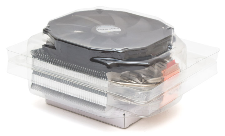

Внутренняя упаковка представляет собой пластиковый блистер, состоящий из двух половинок. Все аксессуары сложены в маленькую коробку внутри, сразу за кулером.
Gelid Antarctica

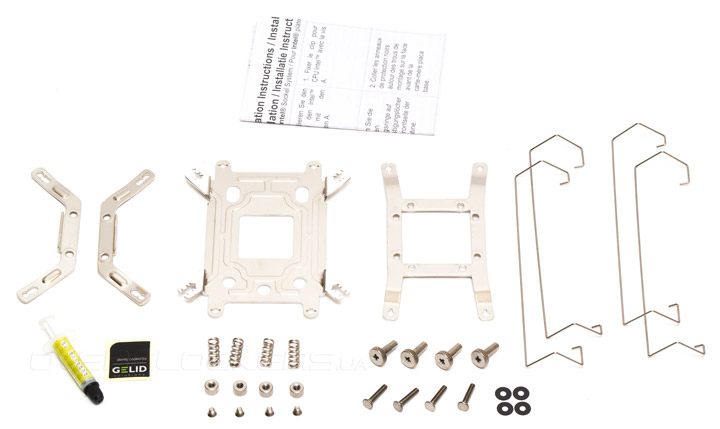

В комплект поставки Gelid Antarctica кроме радиатора и вентилятора входит:
  • инструкция по установке;
  • шприц с термоинтерфейсом;
  • наклейка с логотипом;
  • две крепежные лапы для сокетов Intel;
  • крепежная планка для сокетов AMD (позволяющая изменять ориентацию кулера на 90 градусов);

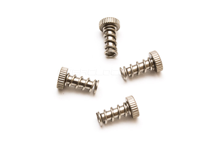

  • универсальная усилительная пластина;
  • четыре винта;
  • четыре пружинки;
  • четыре гайки;
  • четыре маленьких винтика для крепления лап к основанию кулера;
  • четыре винта с внутренней резьбой;
  • четыре изолирующие прокладки;
  • две пары проволочных скоб для крепления вентиляторов.

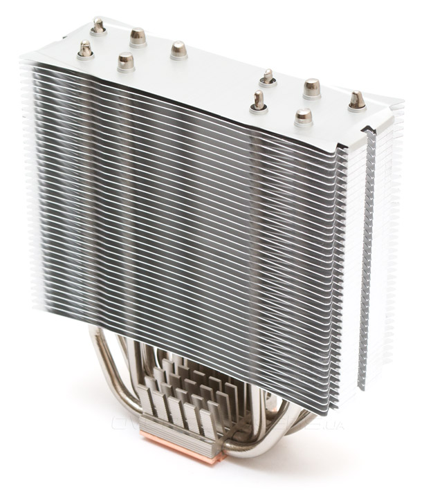

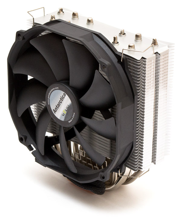

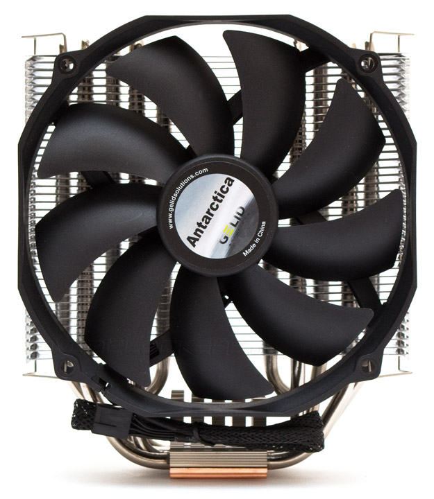

Внешность Gelid Antarctica с первого взгляда сильно напомнила мне кулера от компании Thermalright, и понадобилось некоторое время, чтобы стряхнуть с себя это наваждение. Общий цвет радиатора — серый, с серебристым отливом. 6-мм медные тепловые трубки покрыты никелем и разведены в стороны по классической U-образной схеме. Всего их насчитывается пять штук Ребра радиаторных пластин прямые, имеют сужение в центральной части и приподнятые законцовки по углам.
Gelid Antarctica

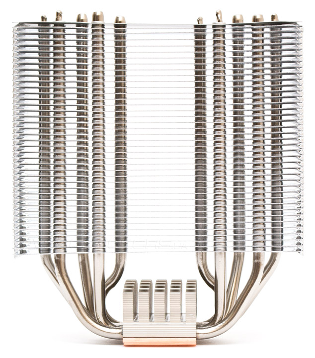

Если смотреть спереди, видно, что тепловые трубки равномерно пронзают всю плоскость радиатора по бокам, а значит — хорошо распределяют тепло по пластинам и отлично обдуваются вентилятором.
Gelid Antarctica

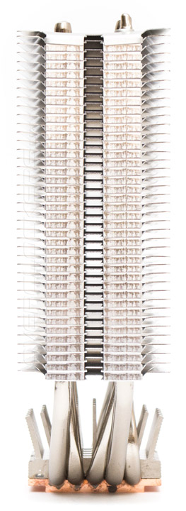

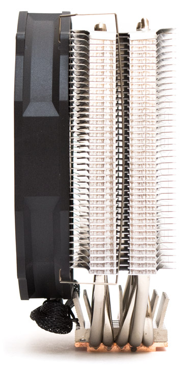

Если смотреть сбоку, мы увидим что тепловые трубки, сведены в два ряда — передний (по две штуки) и задний (три шутки). Радиатор довольно тонкий и это внушает надежду на отсутствие конфликтов с оперативной памятью. Кроме того, есть и приличное межреберное расстояние в 2,6 мм. Однако общая площадь рассеивания узких пластин едва ли превышает 5500 см2, что является показателем ниже среднего для данного класса систем охлаждения.

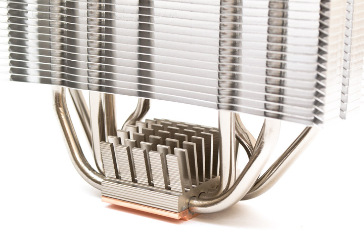

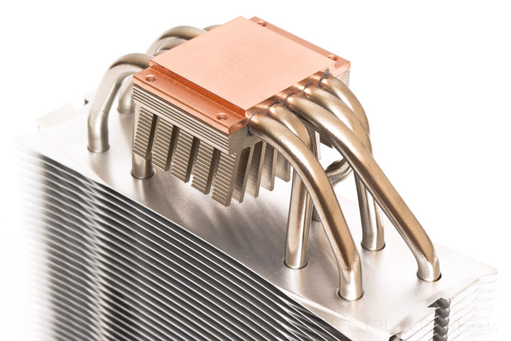

Над основанием кулера есть надстройка в виде маленького радиатора, сродни тем, что ставят обычно на чипсеты. Наверное, он тоже вносит свой небольшой вклад в отвод тепла от процессора.
Gelid Antarctica

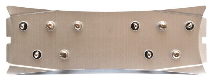

А так незатейливо выглядит радиатор сверху:
Gelid Antarctica
Никаких эмблем и ничего лишнего. В этой проекции тепловые трубки расставлены трапециевидно, сообразно расходящемуся в стороны от лопастей вентилятора потоку воздуха.

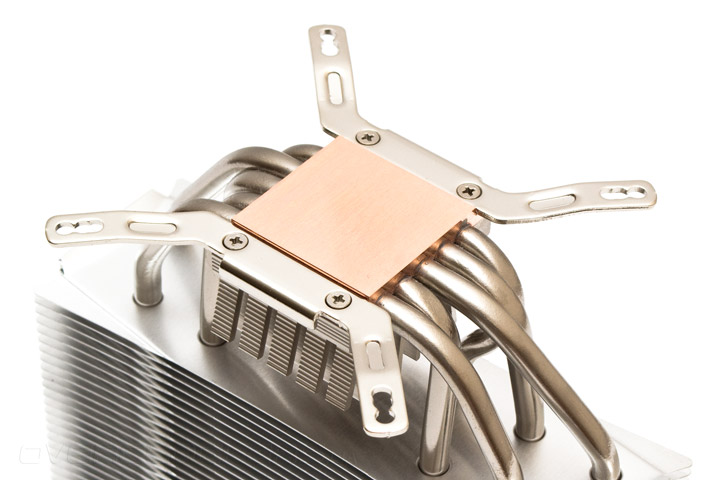

Медная подошва сделана сплошной. Тепловые трубки соединены с ней, вероятнее всего, при помощи не очень аккуратно нанесенного термоклея.
Gelid Antarctica
Основание достаточно ровное хоть и не зеркальное, с ярко выраженными радиальными следами от фрезеровки.

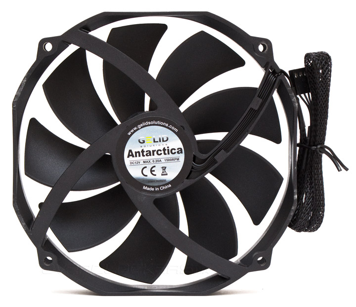

Вентилятор представляет собой модель типоразмера 140х140х25 мм, но имеет посадочные отверстия от 120-мм пропеллера. Девять лопастей вполне стандартные по своей форме и углу атаки, и обеспечивают оптимальное сочетание статического давления и скорости воздушного потока, как на низких, так и на высоких скоростях вращения крыльчатки.
Gelid Antarctica
По части шума претензий к данному пропеллеру практически нет. Здесь используется довольно тихий гидродинамический подшипник, электродвигатель издает легкий призвук сверчка, различимый, впрочем, только если приложить ухо к вентилятору. Доступный диапазон скоростей крыльчатки, при управлении с помощью ШИМ-регулировки, составляет от 500 об/мин при 34 дБ (А) шума, до 1500 об/мин при 56 дБ (А). Полностью бесшумной, при условии расположения в корпусе, Gelid Antarctica будет оставаться до 800 об/мин и 40 дБ (А). Длина четыреконтактного шнура питания в нейлоновой оплетке составляет 350 мм.

Крепится вентилятор к радиатору при помощи проволочных скоб, которые позволяют регулировать положение рамки по высоте в пределах 10 мм. Никаких виброизолирующих прокладок здесь не предусмотрено.
Gelid Antarctica
Обратите внимание, что скобы имеют несимметричные по длине лапки крепления. При установке более длинной части скобы вверх, вентилятор можно опустить ниже уровня кончиков тепловых трубок, а значит — общая высота кулера не превысит 160 мм. Кроме того, вентилятор будет значительно лучше обдувать околосокетное пространство и радиаторы силовых цепей материнской платы.

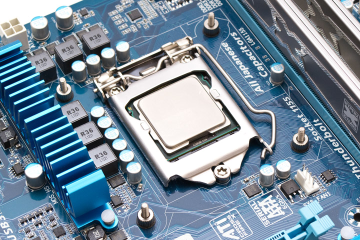

Для проверки эффективности кулера Gelid Antarctica использовалась платформа Intel LGA1155. К слову, данную систему охлаждения можно смонтировать и на LGA 2011, но крепление под это придется докупать отдельно, поскольку в комплект оно не входит. Сборка традиционно начинается с усилительной пластины, в которую нужно продеть крепежные винты. Они ничем не фиксируются, потому проще всего операцию производить на материнской плате, установленной в корпусе (при условии, что в поддоне шасси есть вырез для установки усилительной пластины).
Gelid Antarctica

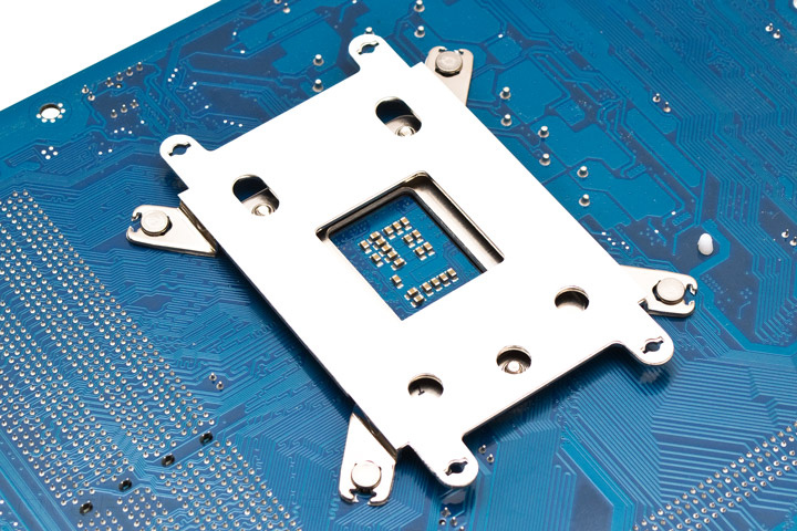

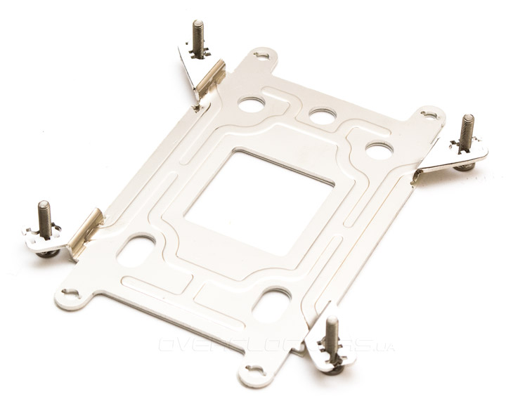

Прикладываем усилительную пластину к материнской плате. Возможна только одна ее ориентация. Продеваем винты.
Gelid Antarctica

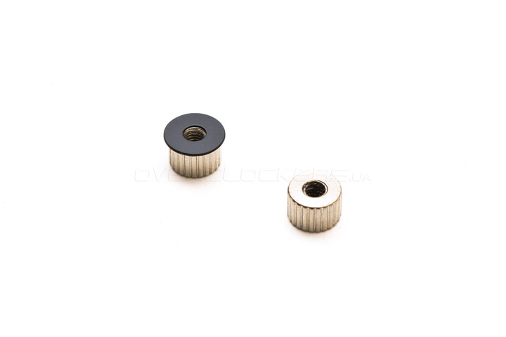

На крепежные гайки приклеиваем изолирующие прокладки.
Gelid Antarctica
Навинчиваем гайки на винты до упора. Делается это вручную и если рядом есть высокие элементы материнской платы, операция становится не очень удобной.

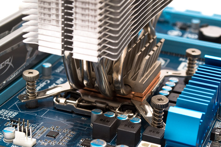

Наносим термоинтерфейс на процессор, ставим радиатор, опуская его отверстиями в лапах на винты и, затем, привинчиваем с помощью подпружиненных «обойм».
Gelid Antarctica

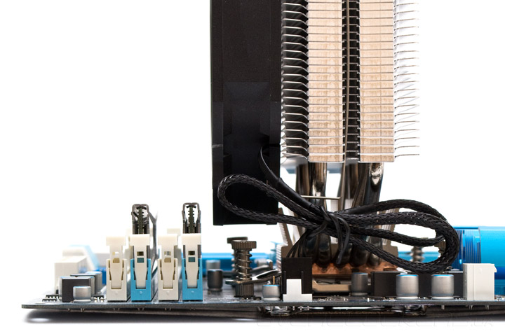

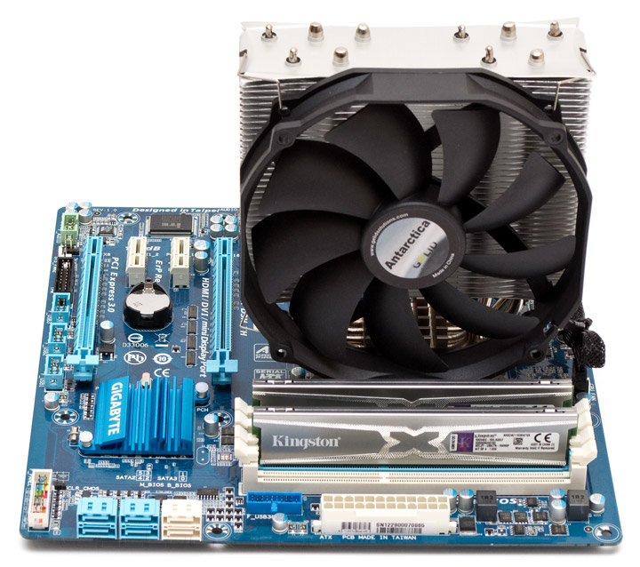

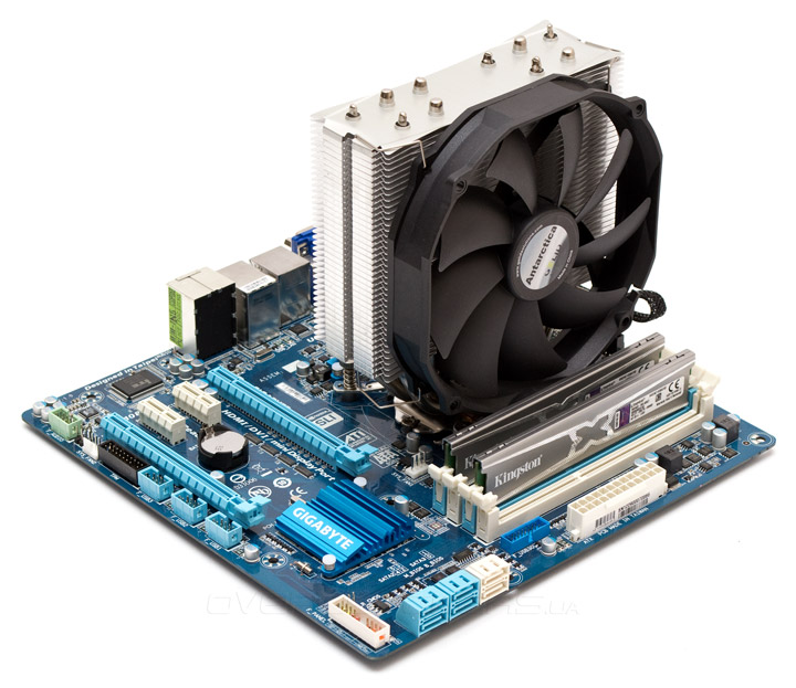

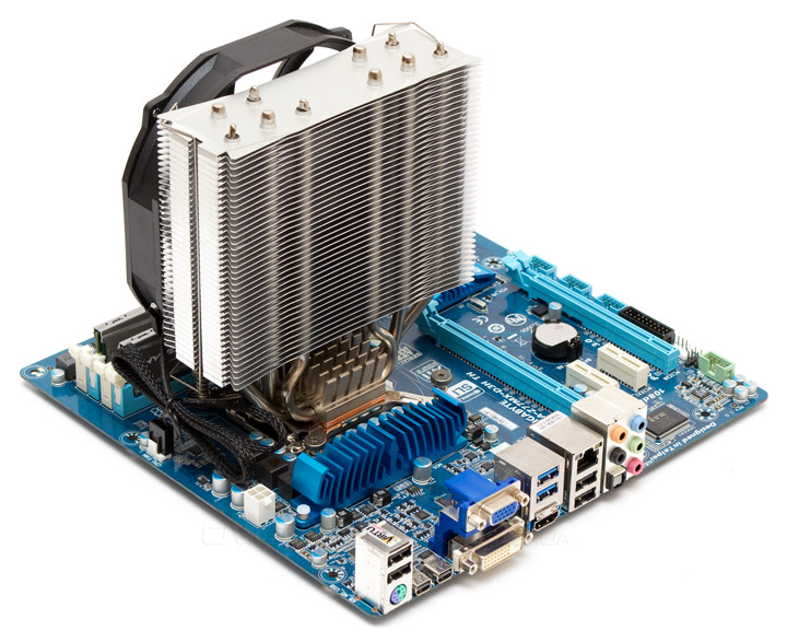

Gelid Antarctica после установки располагается очень близко к первому слоту расширения PCI-E, но он все равно остается открытым.
Gelid Antarctica
Конфликты с оперативной памятью отсутствуют полностью. Кулер просто до нее не дотягивается по габаритам.
Gelid Antarctica
Пространства за кулером более чем достаточно для любых операций.

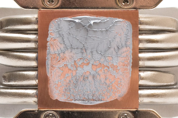

Отпечаток термоинтерфейса на основании хороший. Наибольшая сила прижима достигается по центру подошвы и ослабевает ближе к краям, что говорит о небольшой выпуклости в центре.

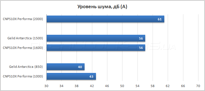

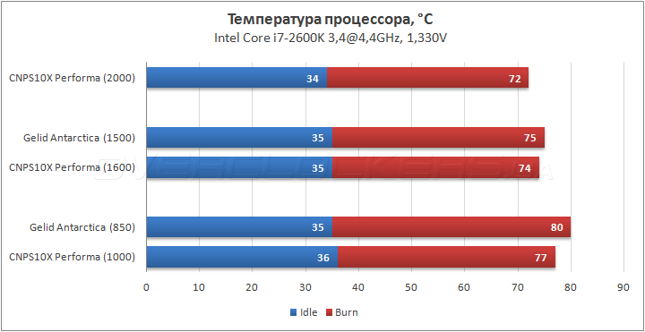

Системы охлаждения сравнивались между собой по соотношению уровня шума к общей эффективности. Скорость Zalman CNPS10X Performa была подобрана с учетом максимального и минимального уровня шума, на который способен Gelid Antarctica.
Gelid Antarctica
Посмотрим на график температур для каждого уровня шума.
Gelid Antarctica
При 1500–1600 об/мин и одинаковом уровне шума эффективность Gelid Antarctica и Zalman CNPS10X Performa практически идентичная. Разница в один градус находится в пределах погрешности измерения. Однако, при снижении скорости крыльчатки до минимальной, Gelid начинается слегка уступать CNPS10X Performa. Что и неудивительно, ведь его площадь рассеивания заметно меньше, чем у лидера бюджетного сегмента от Zalman. В целом, сочетание мощности и тишины у Antarctica очень даже неплохое.
