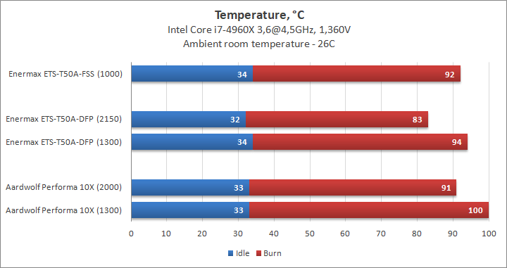

Тестирование систем охлаждения производилось на открытом стенде в горизонтальном положении материнской платы при постоянной температуре 26 градусов Цельсия в помещении. Для прогрева центрального процессора использовался стресс-тест LinX 0.6.5 (AVX) с 6144 МБ выделенной памяти в течение 10 минут. Минимальная температура измерялась спустя десять минут простоя системы без нагрузки. На графике отображен максимальный среди всех ядер температурный результат. Для мониторинга температур процессора использовалась программа Real Temp 3.70.

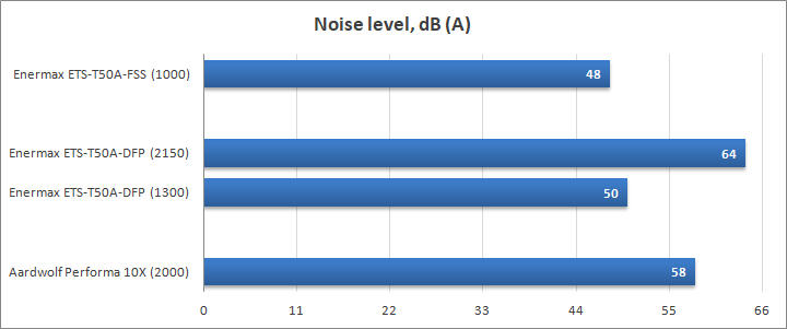

Для измерения уровня звукового давления, применялся шумомер UNI-T UT352. Все замеры производились в тихом помещении без посторонних источников звука. Шумомер располагался на расстоянии 10 мм от переднего подшипника системы охлаждения, смонтированной на материнскую плату. Уровень фонового шума составлял 33 дБ (А).

Системы охлаждения сравнивались между собой по соотношению уровня шума к общей эффективности. К сожалению, для охлаждения горячего стендового процессора пришлось выжать из вентилятора Enermax ETS-T50A-FSS полную скорость, получив при этом уровень шума в 48 дБ (А). Enermax ETS-T50A-DFP смог пройти тесты при скорости 120-мм вентилятора в 1300 об/мин 50 дБ (А) и 2150 об/мин и 64 дБ (А). Система Aardwolf Performa 10X выложилась на полную, чтобы остудить процессор, показав 2000 об/мин, но при чуть меньшем уровне шума в 58 дБ (А).
Посмотрим на график температур для каждого уровня шума. Как видим, новый 140-мм вентилятор Enermax ETS-T50A-FSS действительно работает несколько тише и эффективнее, чем старая 120-ка при чуть большей скорости и уровне шума. Однако, этого все равно недостаточно для эффективного рассеивания 150 ватт тепла стендового процессора. В тоже время, если раскрутить 120-мм вентилятор на максимум, температура падает на целых 11 градусов, а это уже приличный запас для дальнейшего разгона процессора, пусть даже он и будет сопровождаться ревом пропеллера в нагрузке. Результаты Aardwolf Performa 10X выглядят неубедительно за счет большей шумности, а при низких оборотах он вообще доводит процессор до перегрева, но и стоит он немного дешевле.

Обновление кулера Enermax ETS-T50A-FSS получилось неоднозначным. По сути, в нем изменился лишь вентилятор — с мощного 120-мм на тихоходный 140-мм. С одной стороны, он действительно стал чуть более тихим и производительным на пониженных оборотах в сравнении прошлой версией. Однако ограничение верхней планки скорости в 1000 об/мин выглядит, скорее всего, нерациональным решением, поскольку искусственно урезается потенциал крупного радиатора на пять тепловых трубок. А данному радиатору требуется как раз высокое статическое давление, чтобы быстро отводить тепло от близко расположенных ребер. Это наглядно видно из наших тестов — разница в 9 градусов красноречиво говорит сама за себя. С новым вентилятором кулер не справляется с охлаждением горячих процессоров. Кроме того, отказ от пластиковых крепежных планок в пользу скоб мне тоже кажется не лучшим решением.
