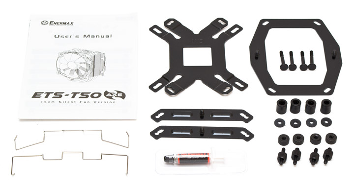

Комплект поставки не претерпел существенных изменений, не считая скоб для крепления кулера. Как и раньше, большинство деталей окрашено в черный цвет, в тон кулеру. В перечне деталей есть:
  • инструкция по установке;
  • шприц с термопастой Dow-Corning TC-5121;
  • две крепежные скобы для вентилятора;
  • универсальная усилительная пластина для сокетов Intel и AMD;
  • крепежная рамка для сокетов AMD;
  • четыре винтовые шпильки;
  • две крепежные лапы для сокетов Intel;
  • четыре пластиковых подставки под крепежные лапы;
  • четыре пластиковых фиксатора для усилительной пластины;
  • четыре гайки;
  • четыре винтовые стойки для сокетов Intel LGA2011.

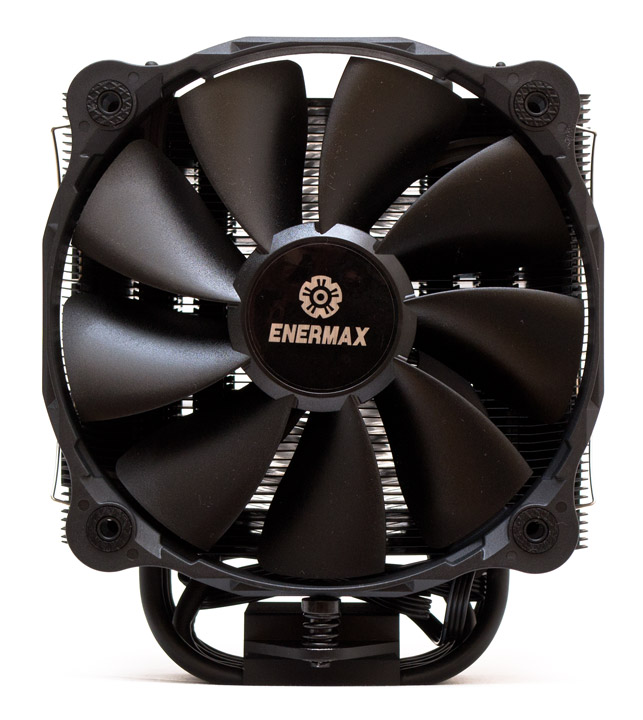

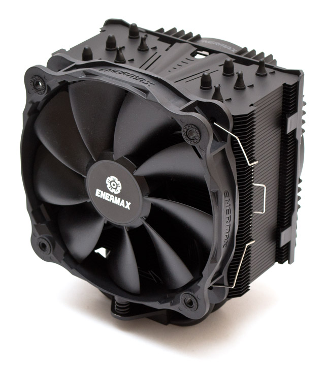

Выглядит ETS-T50A-FSS все так же хорошо благодаря тому, что полностью окрашен в черный цвет. Но большой вентилятор теперь закрывает собой радиатор практически полностью, если смотреть на него спереди.
Enermax ETS-T50A-FSS

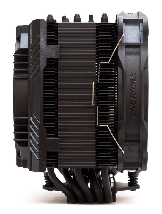

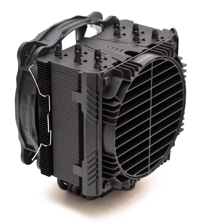

Производитель отказался от пластиковых крепежных рамок (и совершенно напрасно) и вернулся к привычным металлическим скобам. В результате одевать и снимать вентилятор с радиатора стало существенно сложнее — может понадобится дополнительный инструмент или помощь друга, чтобы поставить непослушную проволоку на место. А еще более крупный вентилятор увеличил общую высоту кулера — до 163 мм. Хорошо, что по глубине радиатора ничего не изменилось.

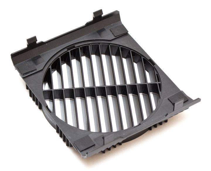

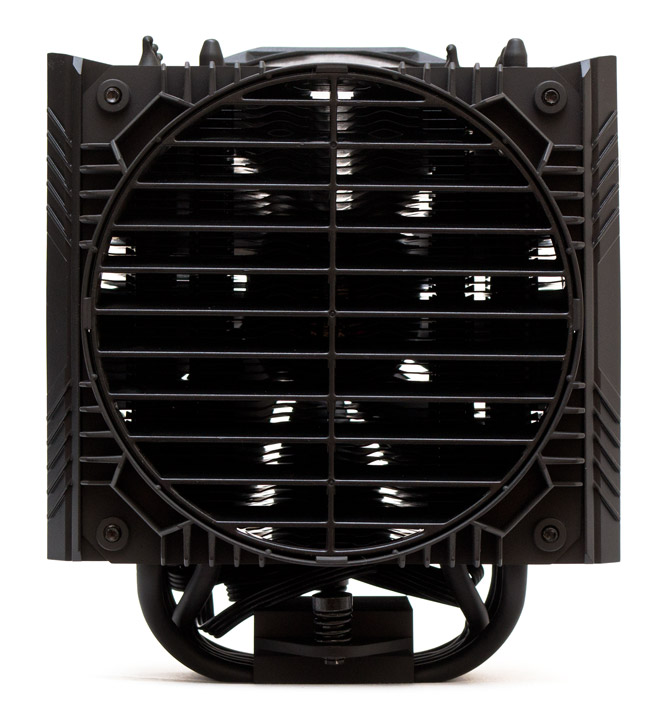

На своем месте сзади осталась рамка, направляющая поток воздуха, которая называется Air Guide.
Дефлекторы в рамке наклонены под небольшим углом. Они поворачивают поток воздуха в нужном направлении, в сторону от кулера. Угол наклона пластин не регулируется.
Но зато регулируется угол поворота пластин, ведь они находятся в подвижном кольце, которое вращается на 360 градусов, без снятия с радиатора. Таким образом, поток воздуха можно направить вверх или вниз, на материнскую плату или в любую сторону от нее. Крепежные пластины прикручены к рамке винтами, а на их шляпки наклеены резиновые нашлепки против вибраций.

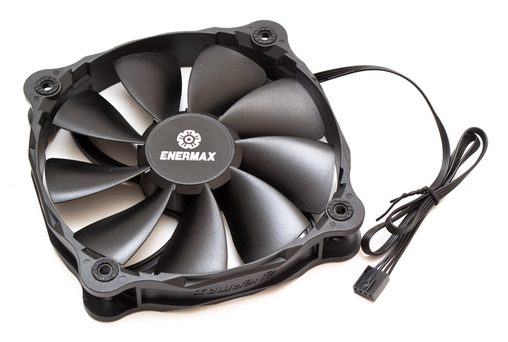

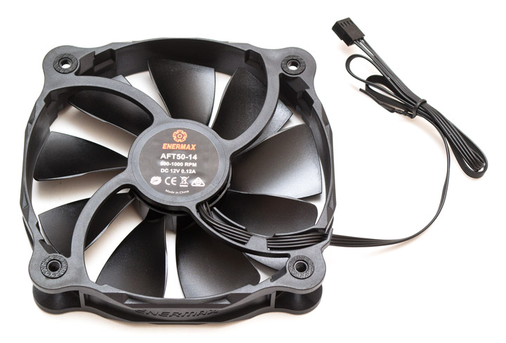

Новый 140-мм вентилятор называется Enermax AFT50-14. Его рамка сделана таким образом, что посадочные отверстия с прорезиненными нашлепками занимают положение, аналогичное 120-мм моделям. Крыльчатка состоит из девяти крупных и пологих лопастей. Ее крайне узкий диапазон скоростей вращения управляется при помощи ШИМ и составляет всего лишь от 500 до 1000 об/мин. Подшипник представляет собой фирменную вариацию на тему гидродинамика и называется Twister Bearing. По сути, это самосмазывающаяся втулка, усиленная магнитом для стабилизации оси вращения. Наработка на отказ заявлена в пределах 160 тысяч часов. По части шумности все очень хорошо до 700 об/мин (40 дБ (А)). На полном ходу получаем 48 дБ (А) и кулер уже отчетливо слышно из закрытого корпуса. К счастью, хотя бы паразитные призвуки минимальны и не портят собой общую акустическую картину. Шнур питания ленточный, на четыре контакта, длиной в 500 мм. Интересно, что на коробке есть упоминание про съемные лопасти, но больше об этом нигде не говорится. Потому мы решили не рисковать и не пытаться их снять — здравый смысл взял верх над любопытством.
Enermax ETS-T50A-FSSEnermax ETS-T50A-FSS

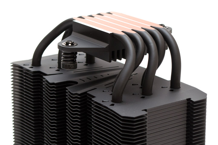

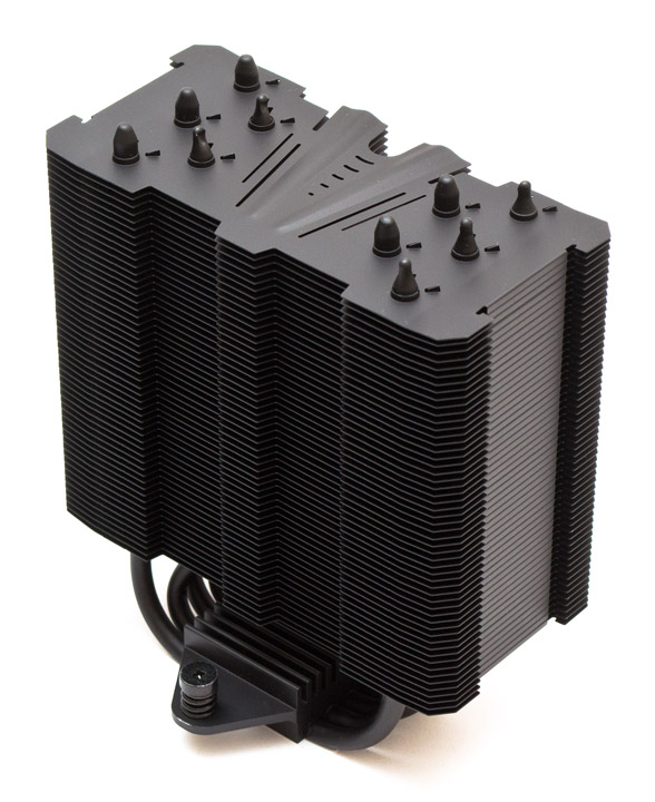

Окрашенный в матовый черный цвет алюминиевый радиатор выглядит все так же впечатляюще. В его основе лежит пять медных 6-мм тепловых трубок, расположенных U-образно.
Тело радиатора смещено назад относительно процессорного разъема, чтобы повысить совместимость кулера с высокой оперативной памятью.

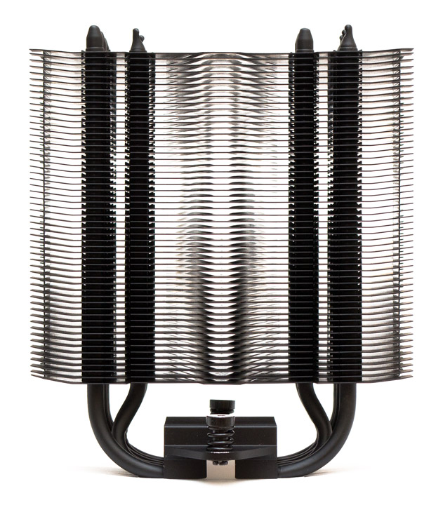

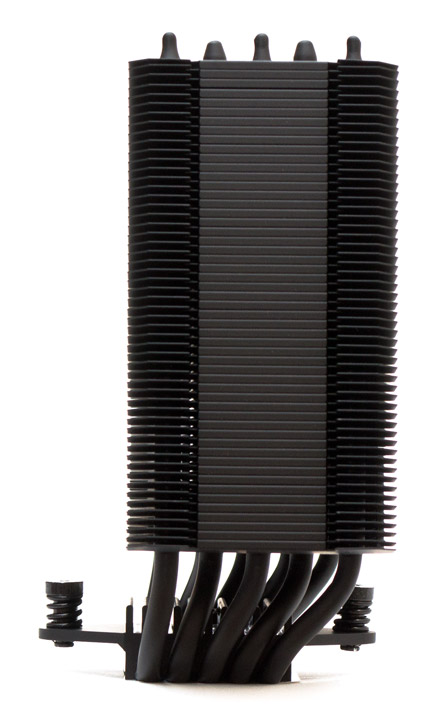

Количество ребер составляет 54 штуки, тепловые трубки разведены в два ряда, по две и по три в каждом соответственно. Зазор между радиаторными пластинами — 1,75 мм. Суммарная площадь рассеивания достигает 9550 см².
По бокам радиатор закрыт изгибами граней ребер. Это не дает воздуху выходить наружу и заставляет его проходить через всю поверхность пластин. А еще это придает дополнительную жесткость, не давая ребрам возможности налипать друг на друга.

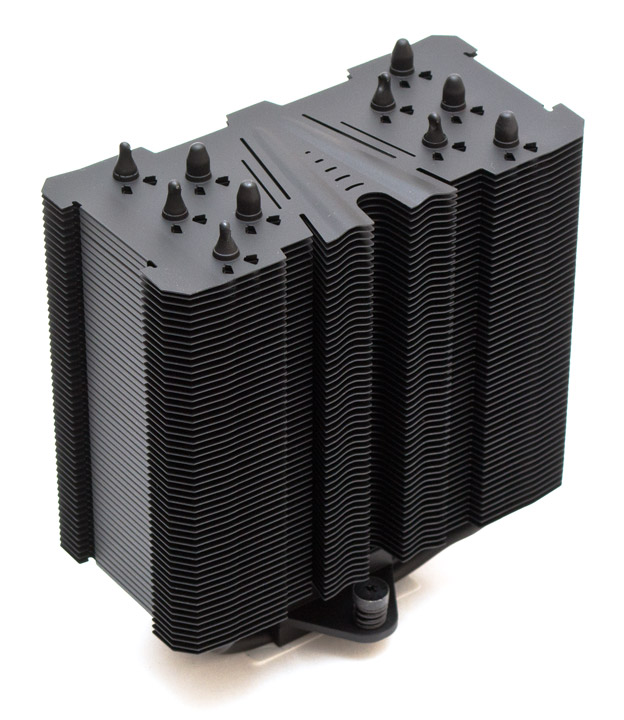

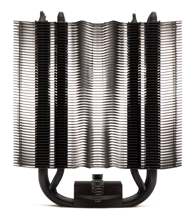

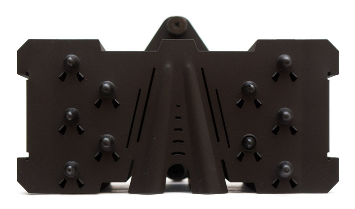

Если спереди ребра сделаны ровными, то сзади они изогнуты подобно крыльям чайки. Кроме того, по центру сделана полукруглая выемка для отвертки.
V-образный выступ смотрится агрессивно, но не факт, что он имеет какой-то практический смысл. Тепловые каналы расположены по оптимальной трапециевидной схеме, при которой тепло распределяется на всю площадь пластин равномерно, а сами трубки не мешают продувать радиатор.

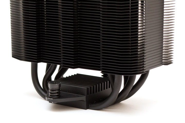

Трубки в основании держит вместе массивный брусок мелкого алюминиевого радиатора, составной частью которого являются треугольные крепежные лапы, с закрепленными на них подпружиненными винтами с накатанной головкой.

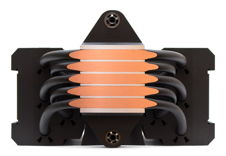

Подошва кулера сделана по принципу прямого контакта тепловых трубок и это единственное не окрашенное место радиатора. Обработка основания и подгонка деталей очень качественная и ровная, хотя между тепловыми каналами есть 1,8-мм зазоры.
Данный тип подошвы хорошо подходит на процессоры с крупной распределительной крышкой. То есть, на все крышки процессоров AMD кроме TR4 (данный сокет не поддерживается, да и по размеру он слишком велик), и на крупные Intel из семейства LGA2011 и его производных. В то же время для Intel LGA115х такая подошва работает лишь в полсилы, поскольку размер их крышек составляет всего 22х22 мм. На такую площадь помещается максимум три 6-мм трубки, а две крайние остаются без работы.
