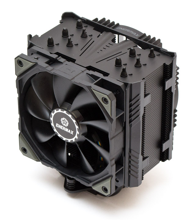

Выглядит Enermax ETS-T50 AXE внушительно. В первую очередь потому, что полностью окрашен в черный цвет. Что, как известно, «сильно улучшает» охлаждение. На самом деле, конечно же, нет, но все равно смотрится красиво и стильно. В любом случае лучше, чем скучные серые пластины из алюминия поверх медных трубок. Определенной агрессивности конструкции придает и форма рамки вентилятора, а также его крепежных панелей.
На первый взгляд может показаться, что вентилятора тут два, но на самом деле он лишь один, спереди. А сзади одета специальная направляющая рамка для потока воздуха. Крепится это все на пластиковых защелках, которые сидят достаточно свободно для того, чтобы не выламываться при демонтаже. Потому надевать и снимать пластиковый обвес с радиатора получается довольно просто.
Направляющая рамка сзади называется Air Guide. Обычно такие штуки ставят, чтобы прикрыть лопасти вентилятора от посторонних предметов, но в данном случае ее назначение другое.
Дефлекторы в рамке наклонены под небольшим углом, благодаря чему они собирают и отклоняют поток воздуха в нужном направлении, в сторону от кулера. Угол наклона пластин дефлектора не регулируется.
Зато пластины находятся в кольце, которое свободно поворачивается на 360 градусов, снятие с радиатора для этого не требуется. Таким образом, поток воздуха можно направить вверх или вниз, на материнскую плату или в любую сторону от нее. Крепежные пластины прикручены к рамке винтами, на их шляпки наклеены резиновые нашлепки.
Вентилятор крепится аналогичным образом. Это 120-мм пропеллер, промаркированный как UCDFP12P. На его рамке тоже есть резиновые уголки-прокладки с обеих сторон. Кроме того, вентилятор обладает крупным ротором с девятью лопастями, способными на максимальной скорости создавать рекордное статическое давление в 4,81 мм H2O. В качестве подшипника используется фирменный вариант гидродинамика под названием Twister Bearing, усиленный магнитом для стабилизации оси вращения самосмазывающейся втулки. Производитель обещает для этого устройства целых 160 тысяч часов наработки на отказ. Длина четырехконтактного шнура питания в нейлоновой оплетке составляет 500 мм.
Крыльчатка отщелкивается для облегчения ее очистки от пыли. Кроме того, тут применяется DFR (Dust Free Technology) — технология самостоятельной очистки от пыли, суть которой состоит в том, что при старте пропеллер некоторое время (около 10 секунд) вращается в обратную сторону, как бы стряхивая с себя пыль. Нечто подобное мы уже встречали на вентиляторах видеокарт MSI.
Еще одно новшество, примененное здесь, называется APS (Adjustable Peak Speed), представляющее собой маленький переключатель на уголке рамки, который позволяет выставить один из трех вариантов ограничения максимальной скорости при ШИМ-управлении. Доступные пороги оборотов в минуту — 1000, 1500 или 2000. Стартовая скорость крыльчатки составляет 800 об/мин при 40 дБ (А). К сожалению, назвать тихой эту вертушку не получится, при работе ее электроника издает хорошо различимые вблизи паразитные призвуки.
Радиатор даже без пластикового обвеса выглядит впечатляюще. Он насчитывает в себе пять медных 6-мм тепловых трубок, расположенных U-образно. Все окрашено в черный цвет.
Количество ребер составляет 54 штуки, тепловые трубки разведены в два ряда, по две и по три в каждом соответственно. Зазор между радиаторными пластинами — 2,4 мм. Суммарная площадь рассеивания достигает 9550 см².

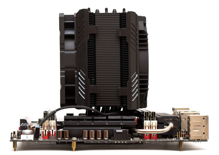

Тело радиатора смещено назад относительно поперечной оси симметрии. Благодаря этому, вентилятор не будет конфликтовать с высокими планками оперативной памяти ни на каком процессорном разъеме.
Если спереди ребра сделаны ровными, то сзади по центру они изогнуты подобно крыльям чайки. Дает ли это какой-то эффект, в плане охлаждения, сказать сложно. Кроме того, по центру сзади сделана полукруглая выемка для отвертки.
V-образный выступ выглядит декоративно еще и потому, что обычно за подшипником вентилятора движение воздуха отсутствует почти полностью. Однако тепловые каналы расположены по оптимальной схеме, при которой тепло распределяется на всю площадь пластин равномерно, а сами трубки не мешают продувать радиатор.
Трубки в основании держит вместе массивный брусок мелкого алюминиевого радиатора, составной частью которого являются треугольные крепежные лапы, с закрепленными на них подпружиненными винтами с накатанной головкой.

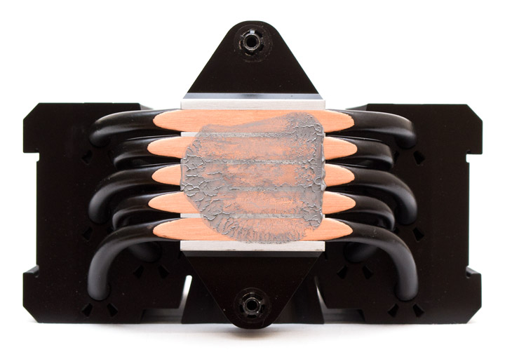

Подошва кулера сделана по принципу прямого контакта тепловых трубок и это единственное не окрашенное место радиатора. Обработка основания и подгонка деталей очень качественная и ровная, хотя между тепловыми каналами все же есть 1,8-мм зазоры.
Основная проблема основания прямого контакта состоит в том, что оно подходит лишь на процессоры с крупной тепло-распределительной крышкой. Другими словами, на все AMD за исключением TR4 (данный сокет не поддерживается, да и по размеру он слишком велик), и на крупные Intel из семейства LGA2011 и его производных. В то же время самый массовый сегмент Intel LGA115х с такой подошвой не дружит, поскольку размер их крышек составляет всего 22х22 мм. Довольно легко посчитать, что на такую площадь поместится максимум три трубки, а обе крайние останутся не у дел.

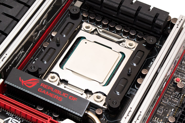

Для проверки эффективности Enermax ETS-T50 AXE традиционно было решено воспользоваться наиболее горячей платформой, из тех, что есть в нашем распоряжении, а именно — процессором Intel Core i7-4960X на сокете Intel LGA2011. Установка сюда производится элементарно, хотя и на других процессорных разъемах она будет не намного сложнее. Сначала вкручиваем винтовые стойки в подходящие отверстия родной усилительной пластины разъема.

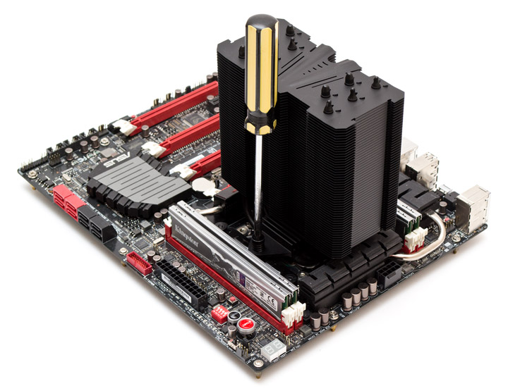

Затем надеваем крепежные лапы и вручную прикручиваем их комплектными гайками. Если нужно, кулер можно повернуть на 90°, для этого достаточно поменять направление крепления лап с вертикального на горизонтальное.
Наносим термоинтерфейс и двумя гайками прикручиваем на место радиатор. Изначально он не соприкасается с крышкой процессора, потому затяжку гаек нужно производить поочередно, по паре витков за раз, для того, чтобы все встало ровно.

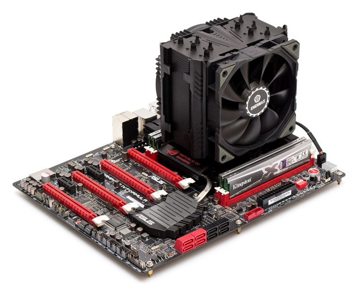

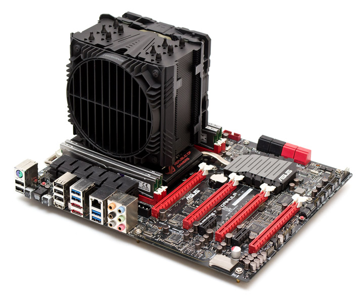

Прищелкиваем на место вентилятор спереди и направляющую рамку для воздуха сзади. Подключаем питание.
Не забываем выставить на вентиляторе ограничитель оборотов в нужное положение. А рамку поворачиваем в том направлении, куда требуется отводить воздух от радиатора.

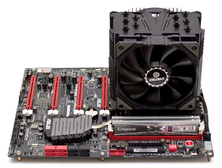

Первому слоту расширения PCI кулер никак не мешает.
Равно, как и не попадает в плоскость планок оперативной памяти. По части совместимости у этой башни все отлично.

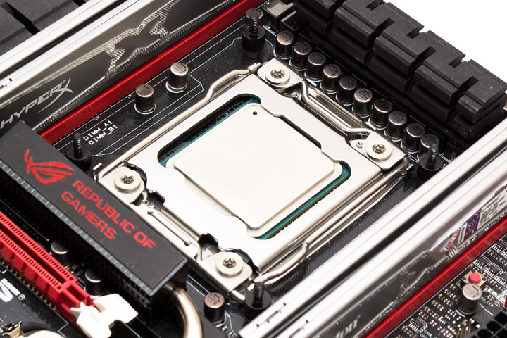

Отпечаток на подошве у нас получился среднего качества. Прижим хороший, но два уголка оказались приподняты, а передняя тепловая трубка задета лишь частично.

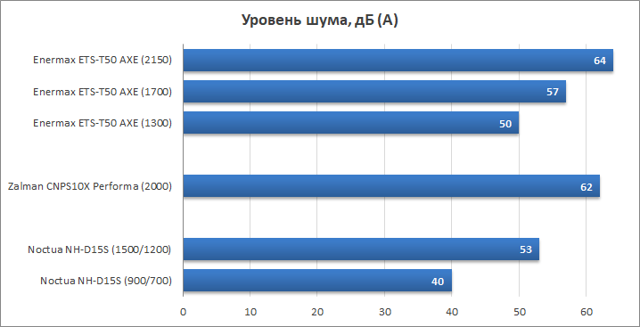

Как видим, на проверку вентилятор Enermax ETS-T50 AXE оказался далеко не самым тихим, на максимальной скорости он перекрикивает даже пропеллер Zalman CNPS10X Performa, который славится своим громким нравом. При понижении скорости до 1700 об/мин ситуация улучшается незначительно, и лишь при 1300 об/мин шум от этого вентилятора слышен, но хотя бы не раздражает слух.
