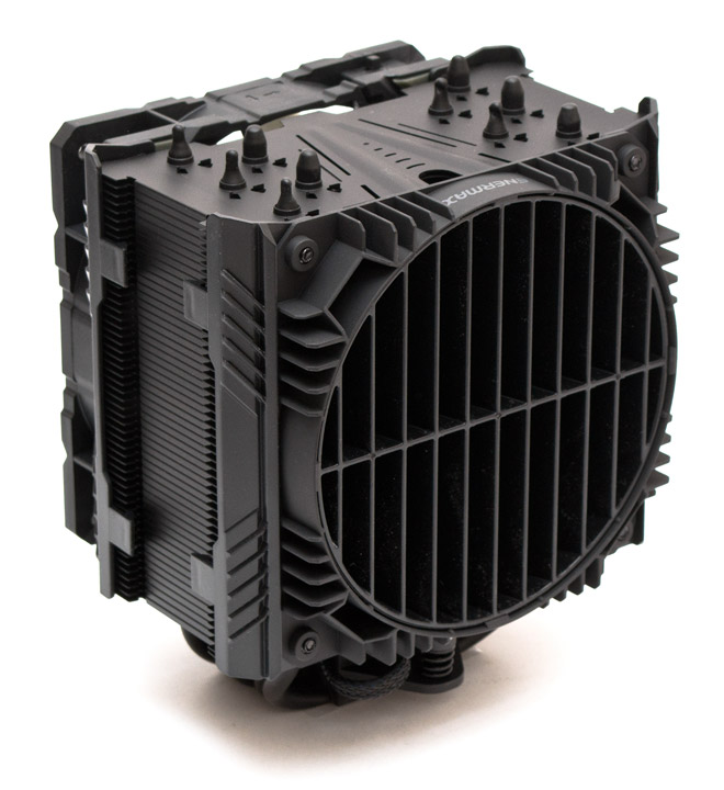

Выглядит Enermax ETS-T50 AXE внушительно. В первую очередь потому, что полностью окрашен в черный цвет. Что, как известно, «сильно улучшает» охлаждение. На самом деле, конечно же, нет, но все равно смотрится красиво и стильно. В любом случае лучше, чем скучные серые пластины из алюминия поверх медных трубок. Определенной агрессивности конструкции придает и форма рамки вентилятора, а также его крепежных панелей.
Enermax ETS-T50 AXE (ETS-T50A-DFP)

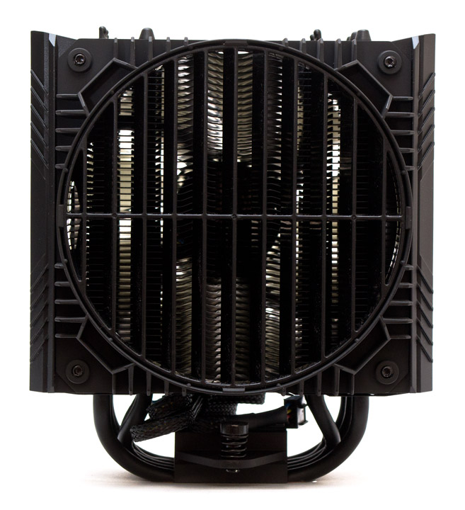

На первый взгляд может показаться, что вентилятора тут два, но на самом деле он лишь один, спереди. А сзади одета специальная направляющая рамка для потока воздуха. Крепится это все на пластиковых защелках, которые сидят достаточно свободно для того, чтобы не выламываться при демонтаже. Потому надевать и снимать пластиковый обвес с радиатора получается довольно просто.

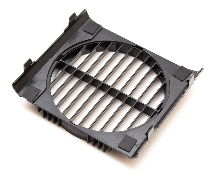

Направляющая рамка сзади называется Air Guide. Обычно такие штуки ставят, чтобы прикрыть лопасти вентилятора от посторонних предметов, но в данном случае ее назначение другое.
Дефлекторы в рамке наклонены под небольшим углом, благодаря чему они собирают и отклоняют поток воздуха в нужном направлении, в сторону от кулера. Угол наклона пластин дефлектора не регулируется.
Зато пластины находятся в кольце, которое свободно поворачивается на 360 градусов, снятие с радиатора для этого не требуется. Таким образом, поток воздуха можно направить вверх или вниз, на материнскую плату или в любую сторону от нее. Крепежные пластины прикручены к рамке винтами, на их шляпки наклеены резиновые нашлепки.

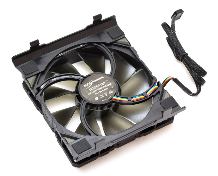

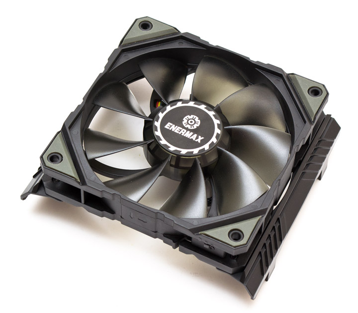

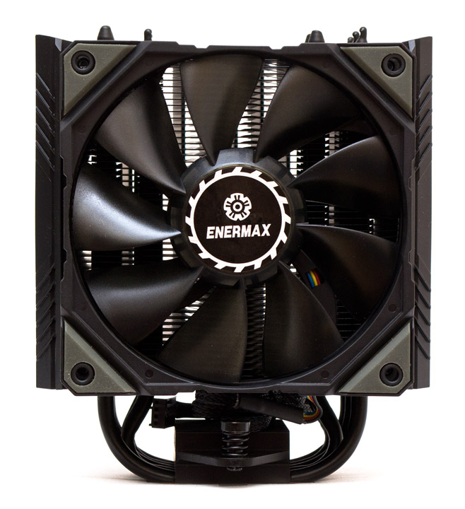

Вентилятор крепится аналогичным образом. Это 120-мм пропеллер, промаркированный как UCDFP12P. На его рамке тоже есть резиновые уголки-прокладки с обеих сторон. Кроме того, вентилятор обладает крупным ротором с девятью лопастями, способными на максимальной скорости создавать рекордное статическое давление в 4,81 мм H2O. В качестве подшипника используется фирменный вариант гидродинамика под названием Twister Bearing, усиленный магнитом для стабилизации оси вращения самосмазывающейся втулки. Производитель обещает для этого устройства целых 160 тысяч часов наработки на отказ. Длина четырехконтактного шнура питания в нейлоновой оплетке составляет 500 мм.
Enermax ETS-T50 AXE (ETS-T50A-DFP)Enermax ETS-T50 AXE (ETS-T50A-DFP)
Крыльчатка отщелкивается для облегчения ее очистки от пыли. Кроме того, тут применяется DFR (Dust Free Technology) — технология самостоятельной очистки от пыли, суть которой состоит в том, что при старте пропеллер некоторое время (около 10 секунд) вращается в обратную сторону, как бы стряхивая с себя пыль. Нечто подобное мы уже встречали на вентиляторах видеокарт MSI.

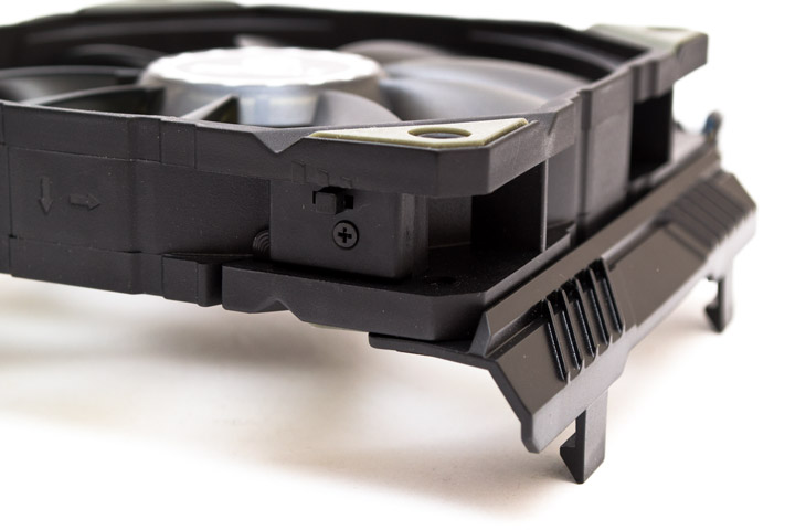

Еще одно новшество, примененное здесь, называется APS (Adjustable Peak Speed), представляющее собой маленький переключатель на уголке рамки, который позволяет выставить один из трех вариантов ограничения максимальной скорости при ШИМ-управлении. Доступные пороги оборотов в минуту — 1000, 1500 или 2000. Стартовая скорость крыльчатки составляет 800 об/мин при 40 дБ (А). К сожалению, назвать тихой эту вертушку не получится, при работе ее электроника издает хорошо различимые вблизи паразитные призвуки.

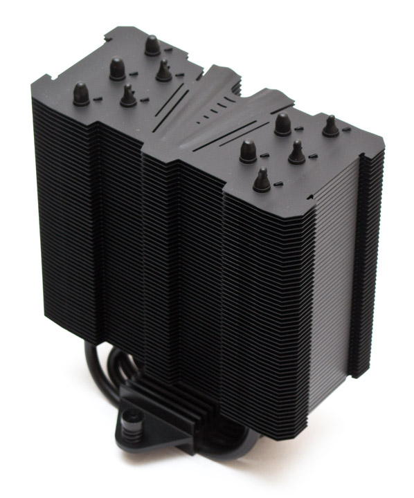

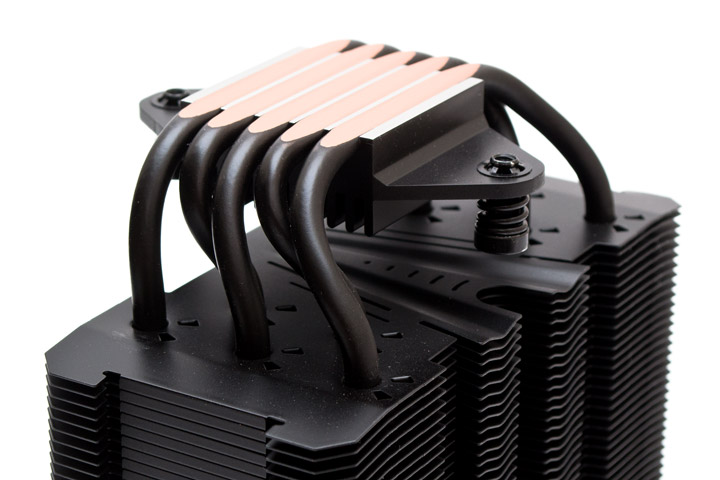

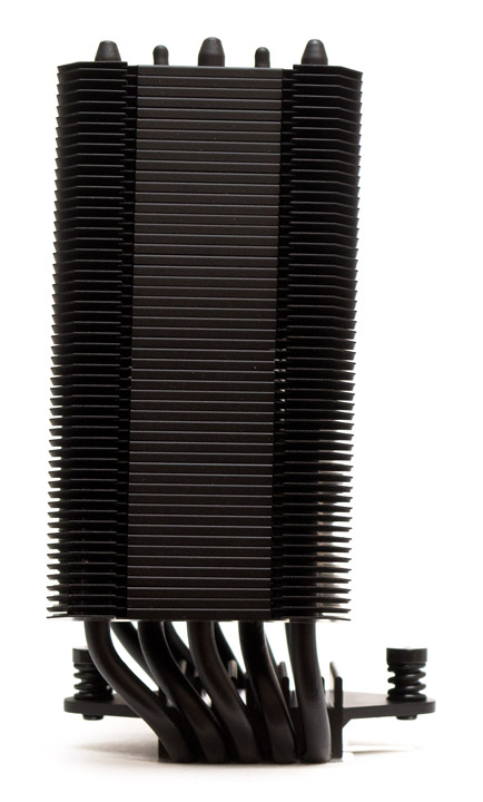

Радиатор даже без пластикового обвеса выглядит впечатляюще. Он насчитывает в себе пять медных 6-мм тепловых трубок, расположенных U-образно. Все окрашено в черный цвет.

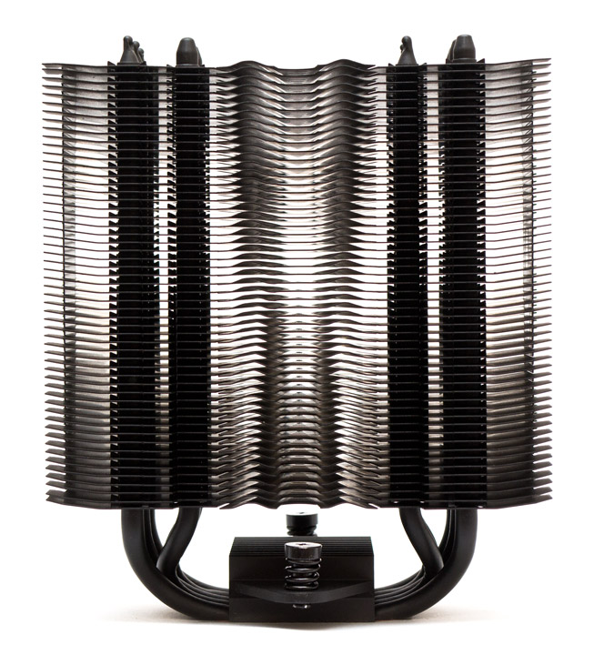

Количество ребер составляет 54 штуки, тепловые трубки разведены в два ряда, по две и по три в каждом соответственно. Зазор между радиаторными пластинами — 2,4 мм. Суммарная площадь рассеивания достигает 9550 см².
Тело радиатора смещено назад относительно поперечной оси симметрии. Благодаря этому, вентилятор не будет конфликтовать с высокими планками оперативной памяти ни на каком процессорном разъеме.

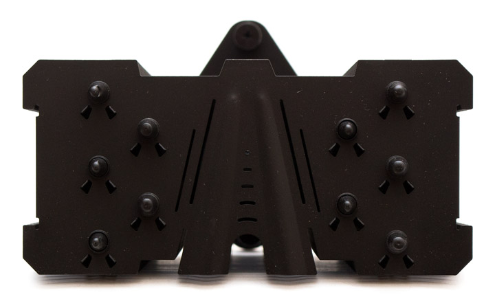

Если спереди ребра сделаны ровными, то сзади по центру они изогнуты подобно крыльям чайки. Дает ли это какой-то эффект, в плане охлаждения, сказать сложно. Кроме того, по центру сзади сделана полукруглая выемка для отвертки.
V-образный выступ выглядит декоративно еще и потому, что обычно за подшипником вентилятора движение воздуха отсутствует почти полностью. Однако тепловые каналы расположены по оптимальной схеме, при которой тепло распределяется на всю площадь пластин равномерно, а сами трубки не мешают продувать радиатор.

Трубки в основании держит вместе массивный брусок мелкого алюминиевого радиатора, составной частью которого являются треугольные крепежные лапы, с закрепленными на них подпружиненными винтами с накатанной головкой.
Подошва кулера сделана по принципу прямого контакта тепловых трубок и это единственное не окрашенное место радиатора. Обработка основания и подгонка деталей очень качественная и ровная, хотя между тепловыми каналами все же есть 1,8-мм зазоры.
