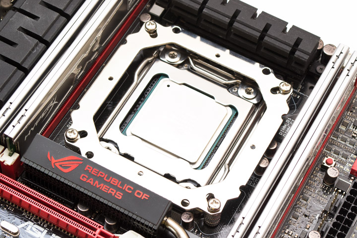

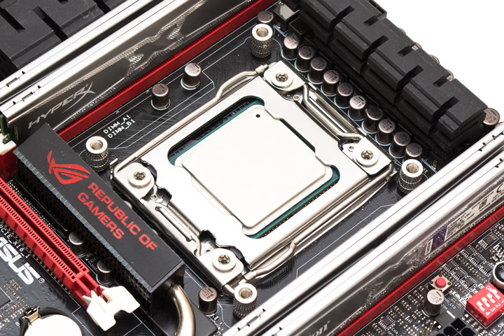

С монтажом водоблока Liqfusion на разъеме Intel LGA2011 у меня возникли вполне определенные проблемы. Все дело в том, что для уменьшения количества деталей, производитель сделал унифицированные металлические стойки. И на сокеты AMD или Intel 115x или ниже они становятся просто отлично, потому, что прикручиваются туда длинными винтами со стороны усилительной пластины. А вот на разъеме Intel LGA2011 они сначала просто ставятся на крепежные отверстия сверху, выемкой вниз, без фиксации. В вертикальном положении платы, когда она установлена в корпус, они естественно стоять не будут.
Далее, по инструкции следует положить сверху крепежную рамку и прикрутить длинными винтами ее навылет, через стойки к отверстиям стандартной усилительной пластины сокета. Звучит в теории просто, не правда ли? Однако на практике, винт проходит через две отдельные резьбы, первая из которых еще и вращается свободно до определенного момента. На выходе это приводит к тому, что в отверстие винт может затянуться раньше, чем он прижмет крепежную рамку. Потому нормально прикрутить ее не выйдет ни с первого, ни со второго, и вероятно даже ни с третьего раза. Единственный способ сделать это нормально — прикрутить стойки винтами сначала к крепежной рамке, без затяжки, оставив на них точный запас по длине для входа в усилительную пластину. И лишь после установки затянуть все до конца. Возможно, лишние четыре винтовые шпильки, специально под разъем Intel LGA2011, как это сделано в 99% подобных продуктов от других производителей, решили бы такие сложности с установкой.

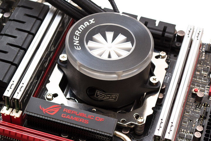

После перечисленных выше проблем остается лишь нанести термопасту и прикрутить водоблок двумя подпружиненными винтами на место. Позитивно, что на любом процессорном разъеме водоблок можно повернуть в любом из нужных четырех направлений. Кроме того, изгиб шлангов никуда не упирается и ничему не мешает. Что тоже очень хорошо.

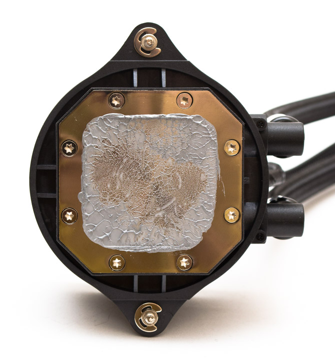

Отпечаток термоинтерфейса на подошве кулера указывает на очень сильный прижим по центру, однако вся остальная половина контактной площади отпечатывается слабо. Не лучший вариант для процессоров с большой тепло-распределительной крышкой.

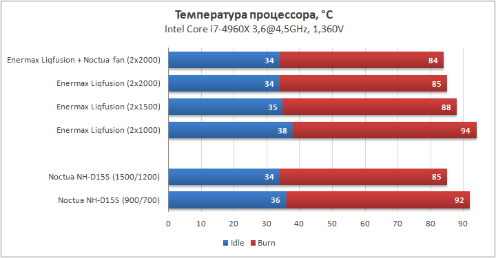

Тестирование систем охлаждения производилось на открытом стенде в горизонтальном положении материнской платы при постоянной температуре 29 градусов Цельсия в помещении. Для прогрева центрального процессора использовался стресс-тест LinX 0.6.5 (AVX) с 6144 МБ выделенной памяти в течение 10 минут. Минимальная температура измерялась спустя десять минут простоя системы без нагрузки. На графике отображен максимальный среди всех ядер температурный результат. Для мониторинга температур процессора использовалась программа Real Temp 3.70.

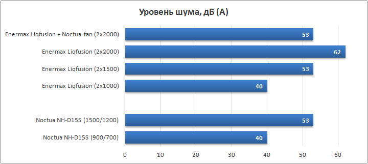

Для измерения уровня звукового давления, применялся шумомер UNI-T UT352. Все замеры производились в тихом помещении, без посторонних источников звука. Шумомер располагался на расстоянии 10 мм от переднего подшипника системы охлаждения, смонтированной на материнскую плату. Уровень фонового шума составлял 33 дБ (А).
Результаты тестирования
Системы охлаждения сравнивались между собой по соотношению уровня шума к общей эффективности. Enermax Liqfusion 240 был протестирован в трех режимах — при 1000, 1500 и 2000 об/мин. Кроме того, в целях эксперимента, мы проверили производительность СВО вместе с новыми вентиляторами Noctua NF-A12x25 PWM на максимальных оборотах (да, они работают довольно тихо даже на полной скорости). Для Noctua NH-D15S приведены показатели на максимальной доступной для нее скорости, и на 900 об/мин, при уровне шума в 40 дБ (А), который не будет слышен из закрытого корпуса. Чтобы уравнять шансы, австрийскому суперкулеру спереди был добавлен один вентилятор Noctua NF-A15 PWM с диапазоном скоростей в 1200 и 700 об/мин соответственно.
Посмотрим на график температур для каждого уровня шума.
Как видим, в стоковом варианте Enermax Liqfusion по производительности приблизительно равен Noctua NH-D15S с двумя вентиляторами, но создает заметно более высокий уровень шума. Кроме того, эффективность этой СВО сильно зависит от скорости вентиляторов, потому снизить ее в целях уменьшения шума не получится. В целях эксперимента мы попробовали поставить сюда новомодные вентиляторы Noctua NF-A12x25 PWM, способные относительно тихо работать на предельных скоростях. В результате уровень шума получился такой же, как со стоковыми вентиляторами на 1500 об/мин, зато по температуре удалось отыграть целых четыре градуса. Либо же 1 градус и 9 дБ (А), если сравнивать со стоковыми пропеллерами на предельных оборотах.
