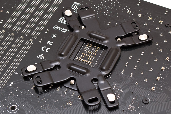

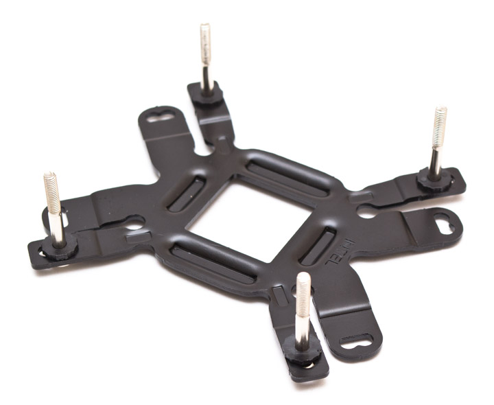

Монтаж Enermax Aquafusion 240 осуществлялся на процессорный разъем Intel LGA1151. В начале нужно было собрать усилительную пластину, вставив в нее четыре металлических шпильки с резьбой и зафиксировав из пластиковыми накладками, чтобы не выпадали. Обратите внимание, что хотя разъем Intel LGA775 и не упоминается среди совместимых, судя по расположению крепежных отверстий на пластине, никаких препятствий для установки на него этой СВО нет.

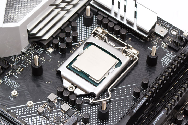

Затем вставляем усилительную пластину в сборе с обратной стороны материнской платы.

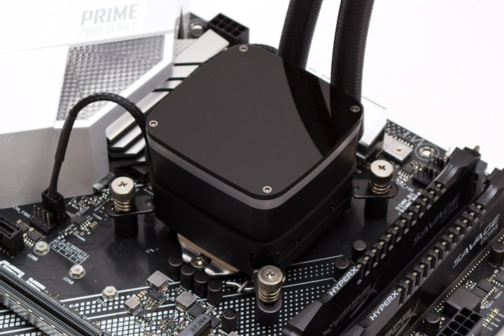

И снова одеваем на шпильки фиксирующие пластиковые стойки. Стойки имеют сужение, с одной стороны, если одеть их другой — держаться не будет.
Наносим термоинтерфейс, ставим водоблок и привинчиваем его подпружиненными винтами к стойкам до упора. Если хотите, чтобы надпись Enermax сверху располагалась горизонтально, то шланги должны стоять со стороны оперативной памяти. Система после установки никак не мешает другим компонентам на материнской плате.

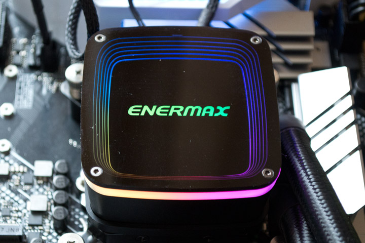

Подсветка Aurabelt на водоблоке выглядит вполне симпатично.

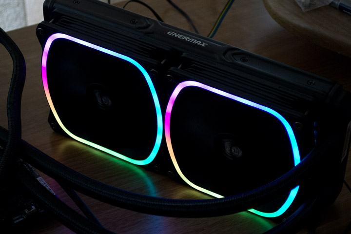

Контур вентиляторов тоже подсвечивается неплохо. Жаль лишь что фотография не передает всей красоты в полной мере.

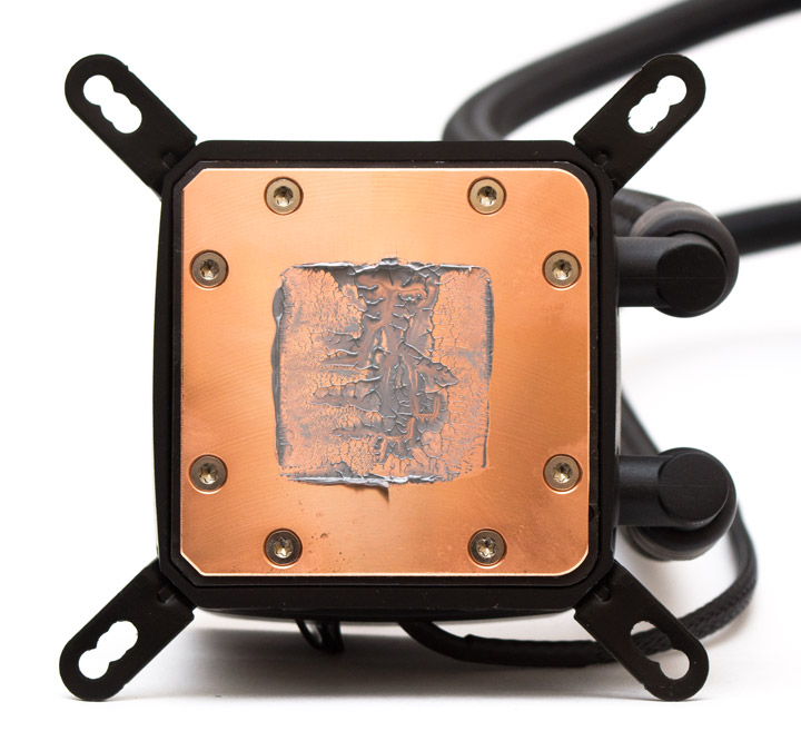

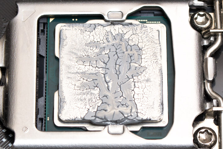

Так выглядит отпечаток на подошве водоблока и на процессоре. Как видим, по центру действительно есть равномерно выраженная выпуклость.

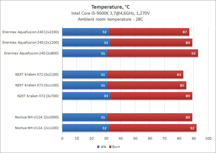

Тестирование систем охлаждения производилось на открытом стенде в горизонтальном положении материнской платы при постоянной температуре 28 градусов Цельсия в помещении. Для прогрева центрального процессора использовался стресс-тест LinX 0.7.3 (AVX) с 6144 МБ выделенной памяти в течение 10 минут. Минимальная температура измерялась спустя десять минут простоя системы без нагрузки. На графике отображен максимальный среди всех ядер температурный результат. Для мониторинга температур процессора использовалась программа Real Temp GT 3.70.

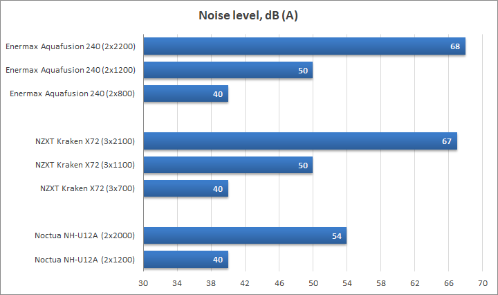

Для измерения уровня звукового давления, использовался шумомер UNI-T UT352. Все замеры производились в тихом помещении без посторонних источников звука. Шумомер располагался на расстоянии 10 мм от переднего подшипника системы охлаждения, смонтированной на материнскую плату. Уровень фонового шума составлял 33 дБ (А).

Системы охлаждения сравнивались между собой по соотношению уровня шума к общей эффективности. Все системы охлаждения были опробованы в бесшумном режиме работы 40 дБ (А), на средних и на максимальных скоростях вращения вентиляторов.
Посмотрим на график температур для каждого уровня шума.
Тест на процессоре с тепловым пакетом в 170 ватт показал, что именно это значение является предельным на платформе Intel LGA1151 для Enermax Aquafusion 240. Даже завывая вентиляторами на максимальных оборотах испытуемый уступил трехсекционному NZXT Kraken X72 четыре градуса во всех режимах работы. Впрочем, учитывая разницу в размерах и стоимости двух систем СВО это разрыв не выглядит столь уж существенным. Кроме того, разгон пропеллеров Aquafusion 240 с относительно негромких 1200 об/мин до 2200 об/мин дает выигрыш всего в 2 градуса, а значит и смысла раскручивать крыльчатку лишний раз нет, радиатор и так продувается нормально. В сравнении с Noctua NH-U12A герой данного обзора выглядит лучше на повышенных оборотах, и чуть хуже на пониженных. Другими словами, что по мощности, что по стоимости, что по уровню шума между ними наблюдается паритет. Но стоит отметить, что Enermax Aquafusion 240 порадует своего владельца бесшумной работой помпы и достаточно тихими на пониженных оборотах вентиляторами, чем может похвастать далеко не каждая необслуживаемая СВО.
