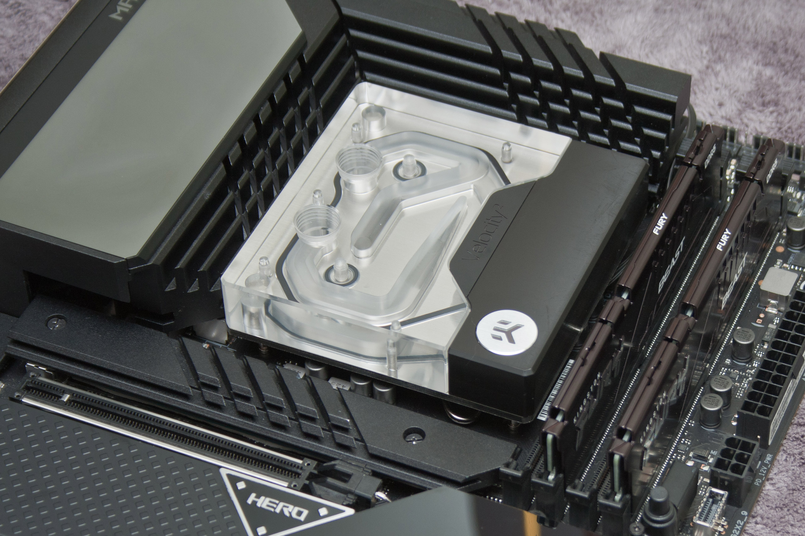

EK-Quantum Velocity² D-RGB – 1700 Nickel + Plexi
Конфигурация была собрана на открытом стенде под управлением операционной системы Windows 10 x64 Home с последними актуальными версиями драйверов на момент тестирования. В качестве базового термоинтерфейса выступала термопаста EK-TIM Ectotherm. Температура в помещении составляла около 26–27 градусов Цельсия. Для получения максимального значения тепловыделения процессора использовалась программа CPUID powerMAX версии 1.00.1 с инструкциями AVX в течение 10 минут. Мониторинг температур осуществлялся с помощью программы CPUID HWMonitor v1.51.

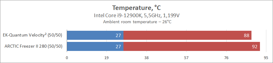

Минимальные температуры ядер в режиме простоя в обеих конфигурациях одинаковы. Под продолжительной нагрузкой заметное преимущество есть у кастомного решения от EKWB. Итоговые температуры достаточно высоки, но не стоит забывать, что температура в помещении также была далека от идеальной — 27 градусов по Цельсию не самые лёгкие условия для проведения испытаний.

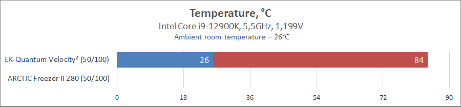

Увеличение скорости вентиляторов до максимума без изменения расхода помпы позволило EK-Quantum Velocity² отыграть градус в простое и четыре градуса под нагрузкой. Весьма достойный результат.

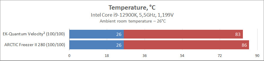

Увеличение расхода помпы до максимума для водоблока EKWB позволило отыграть ровно один градус, по сравнению с предыдущим режимом. Если же сравнивать показатели первого и третьего графиков, то результат составляет уже пять градусов. В случае же системы AIO от ARCTIC, то на максимуме своих возможностей ей удалось охладить самое горячее ядро до 86 градусов, что на три градуса выше, чем у EK. Температуры в простое для всех конфигураций идентичны. По итогу EK-Quantum Velocity² имеет преимущество в любом режиме, добавляя в копилку ещё одну монету в пользу кастомных СЖО.
