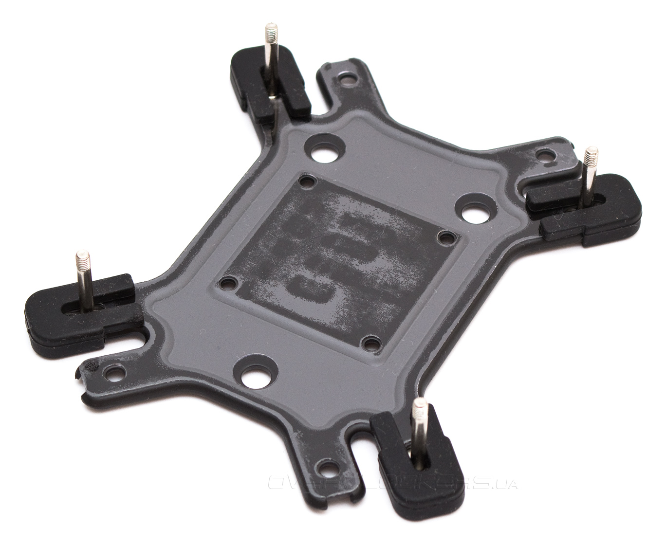

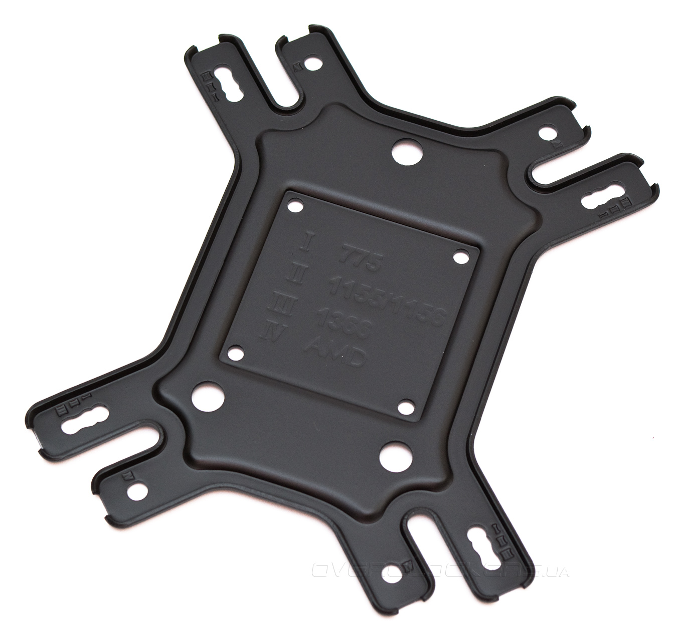

Внутренняя сторона усилительной пластины проклеена диэлектрической пленкой. На первом этапе продеваем через соответствующие отверстия шпильки и фиксируем их резиновыми накладками.
Deepcool Ice Blade Pro v2.0

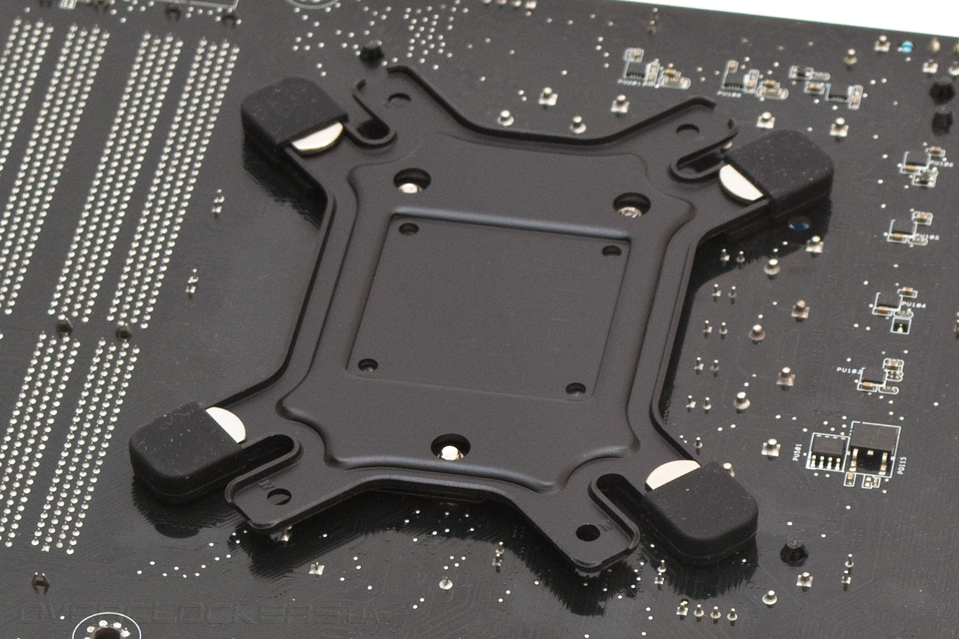

Затем вставляем усилительную пластину, которая может иметь только один вариант ориентации, в подходящие отверстия на обратной стороне материнской платы.

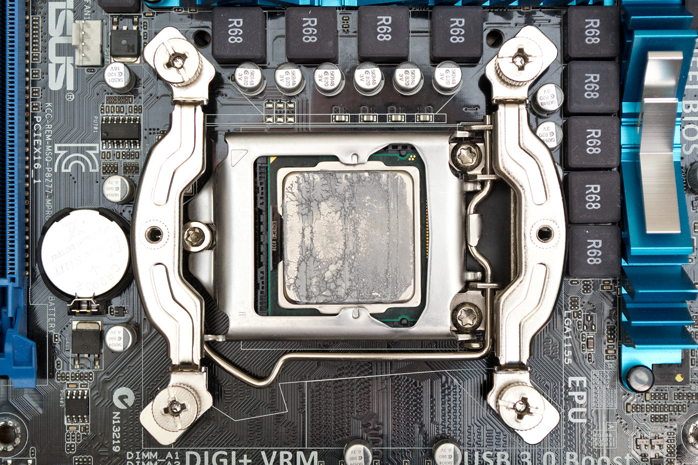

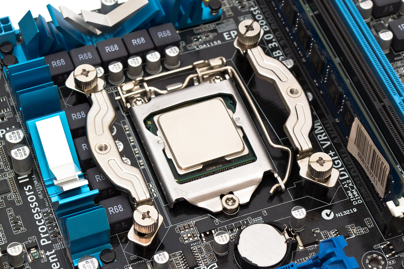

Укладываем и привинчиваем с помощью накатанных гаек крепежные лапы. Сами гайки удобно крутить вручную, затягивая потом отверткой. Если потребуется изменить ориентацию кулера на сокетах Intel в горизонтальное положение, лапы нужно будет переставить из перпендикулярного положения по отношению к слотам оперативной памяти в параллельное. А для AMD возможна только одна ориентация кулера — вертикальная.

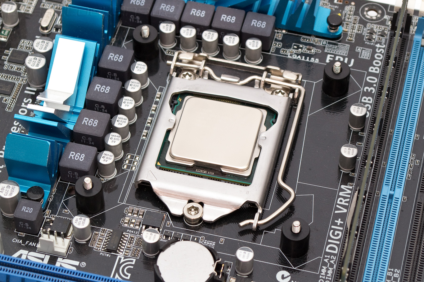

Наносим термоинтерфейс, укладываем крепежную скобу и привинчиваем кулер, равномерно поворачивая отверткой до упора два подпружиненных винта.

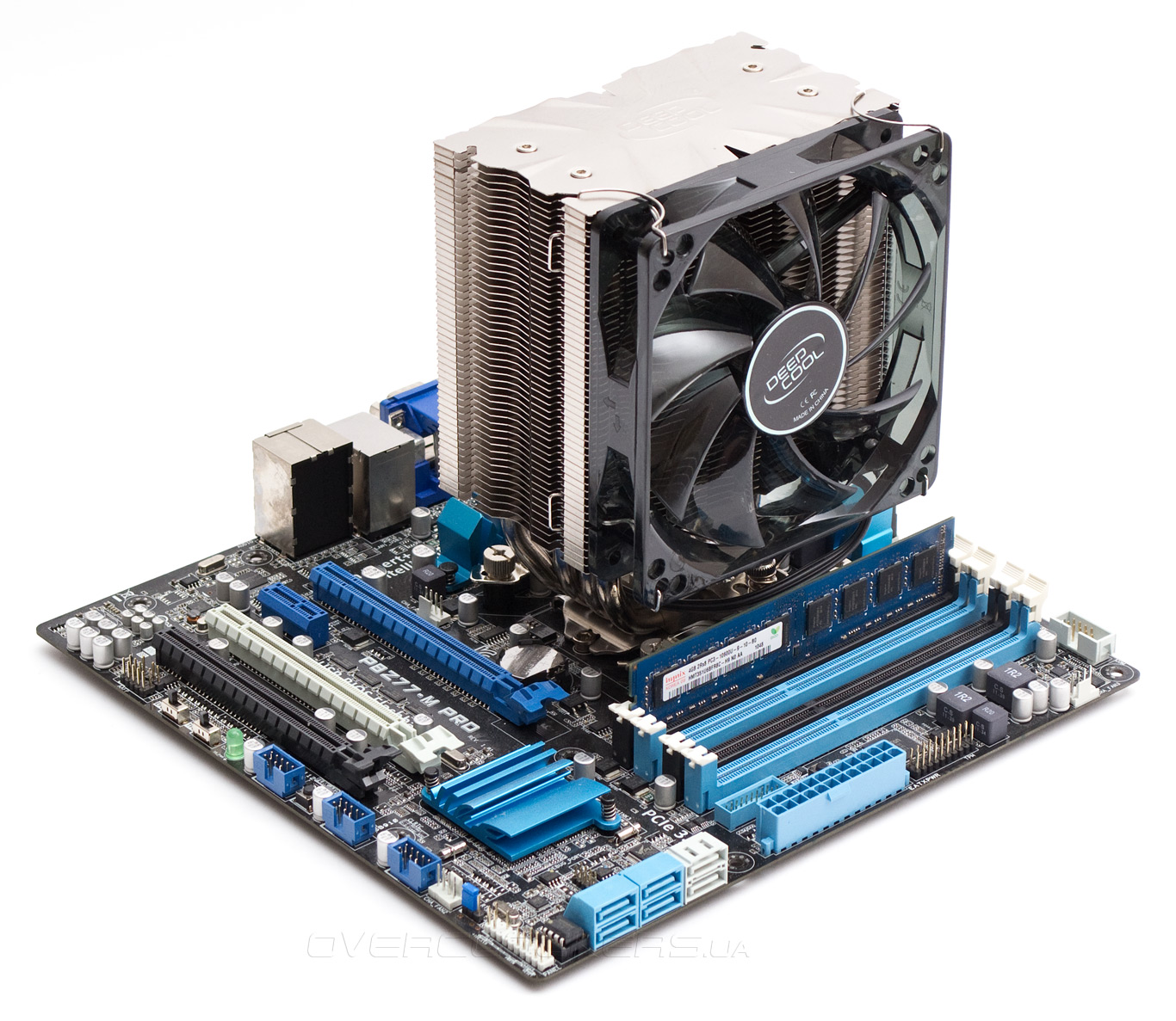

На завершающем этапе одеваем вентилятор и подключаем его к питанию. Всю процедуру удобно проделывать как в корпусе, так и за его пределами.

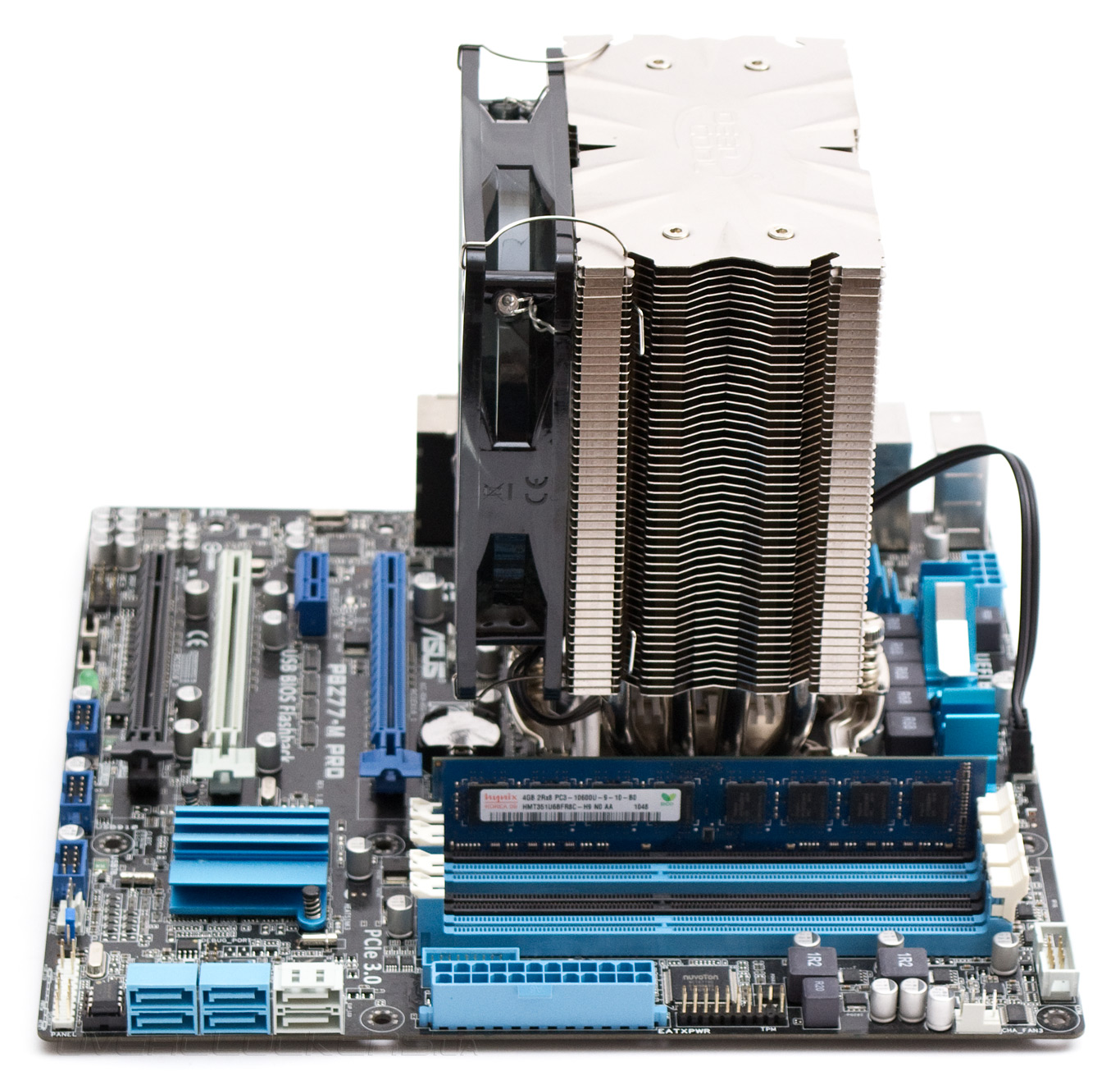

Если дополнительный пропеллер сзади отсутствует, за кулером есть полный доступ к разъемам питания процессора или вентиляторов.

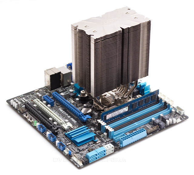

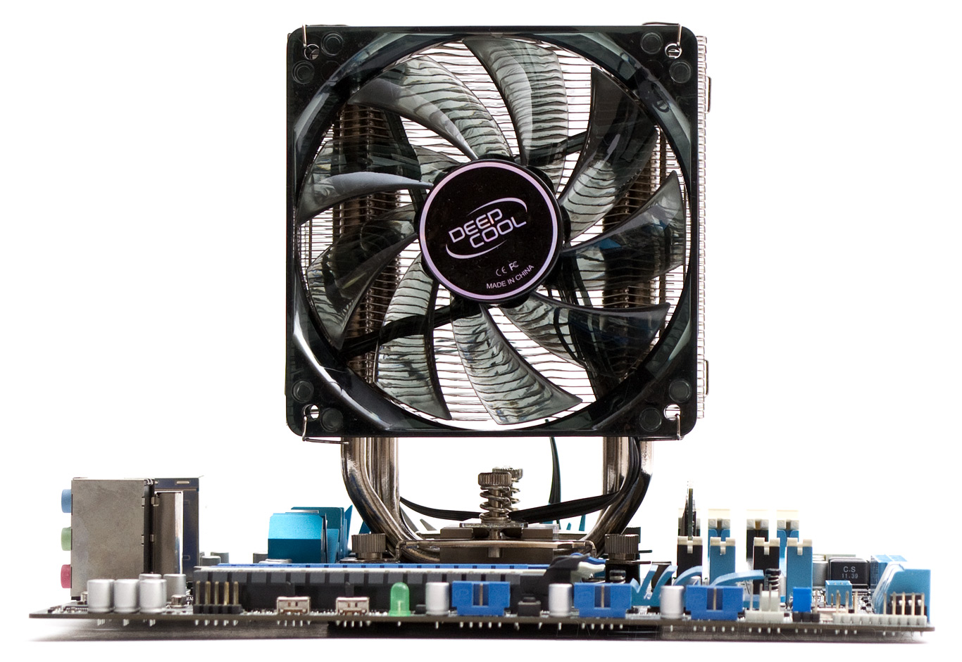

Кулер в вертикальной ориентации никак не мешает первому слоту PCI-E.

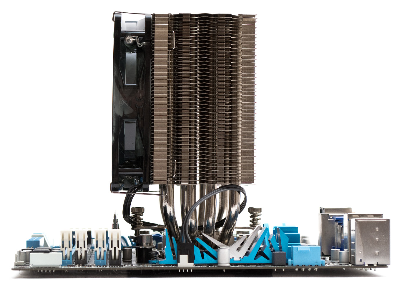

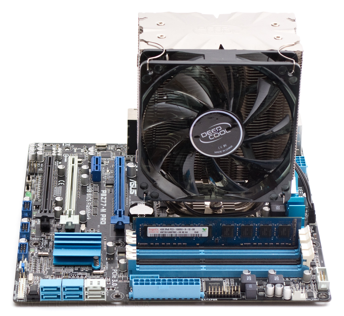

Вентилятор Ice Blade Pro v2.0 накрывает первый слот оперативной памяти. Сюда станут планки памяти высотой до 43 мм включительно.

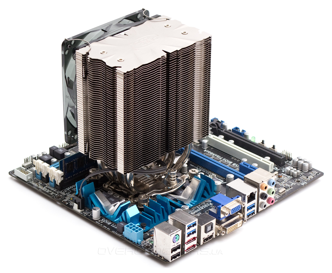

Если повернуть кулер на 90 градусов, ситуация не поменяется — первый слот памяти будет все так же накрыт.
Равно как и первому слоту PCI-E не создается никаких помех.
Технология прямого контакта часто ставит перед пользователем дилемму метода правильного нанесения термопасты. Наиболее простой вариант — поставить капельку термоинтерфейса по центру и прижать кулером, показался мне не надежным в данном случае. Поэтому термоинтерфейс наносился тремя тонкими полосками, параллельно тепловым трубкам. Но, как видно по отпечатку на процессоре, прижим все равно получился неоднородным.
Радует тот факт, что крышка процессора попадает на три из четырех тепловых трубок, как в горизонтальной, так и в вертикальной ориентации кулера. Теперь даже с не очень сильным прижимом кулера можно не беспокоиться о том, полностью ли задействован потенциал радиатора.

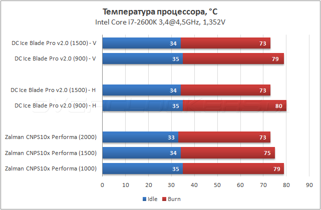

Тестирование систем охлаждения производилось на открытом стенде в горизонтальном положении материнской платы при постоянной температуре 27 градусов Цельсия в помещении. Для прогрева центрального процессора использовался стресс-тест LinX 0.6.4 (AVX) с 2048 МБ выделенной памяти в течение 10 минут. Минимальная температура измерялась спустя десять минут простоя системы без нагрузки. На графике отображен максимальный для четырех ядер результат. Для мониторинга температур процессора использовалась программа Real Temp 3.70.

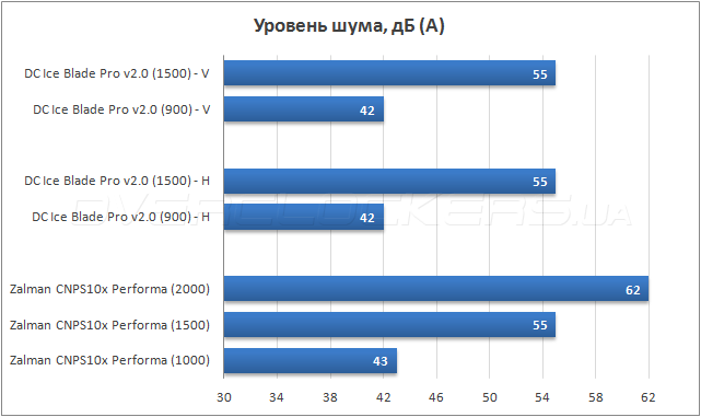

Для измерения уровня звукового давления использовался шумомер UNI-T UT352. Все замеры производились в тихом помещении без посторонних источников звука. Шумомер располагался на расстоянии 10 мм от верхнего торца системы охлаждения, смонтированной на материнскую плату. Уровень фонового шума составлял 34 дБ (А).

К сожалению, скорости вентиляторов обеих кулеров при ШИМ-регулировке так и не удалось привести к тихому режиму — 40 дБ (А), не слышному из закрытого корпуса.
Для каждого уровня шума был составлен график температур.
Тестирование Deepcool Ice Blade Pro v2.0
Как уже упоминалось в начале обзора, кулеру Deepcool Ice Blade Pro v2.0 удалось меня удивить. Все, что смог отыграть у него CNPS10X Performa — это один градус на минимальных скоростях при горизонтальной ориентации Blade Pro. В остальном наблюдается убедительное превосходство радиатора от Deepcool над бюджетным творением гения Zalman. При скорости вращения вентилятора 1500 об/мин и 55 дБ (А) шума, Ice Blade Pro v2.0 показывает тот же результат, что CNPS10X Performa при 2000 об/мин и 62 дБ (А)! Стоит же Deepcool всего лишь на три доллара США дороже, чем Performa. При снижении скорости вентилятора до 1500 об/мин и 55 дБ (А), CNPS10X Performa уступает Ice Blade Pro v2.0 два градуса.
