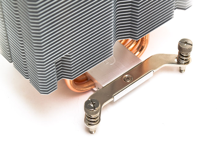

Тепловые трубки скрепляются между собой серой металлической пластиной с надписью Deepcool. Она сделана максимально просто, без лишнего рельефа. По сторонам есть выемки с одиночными отверстиями под винты, куда ложатся крепежные лапы при монтаже кулера.

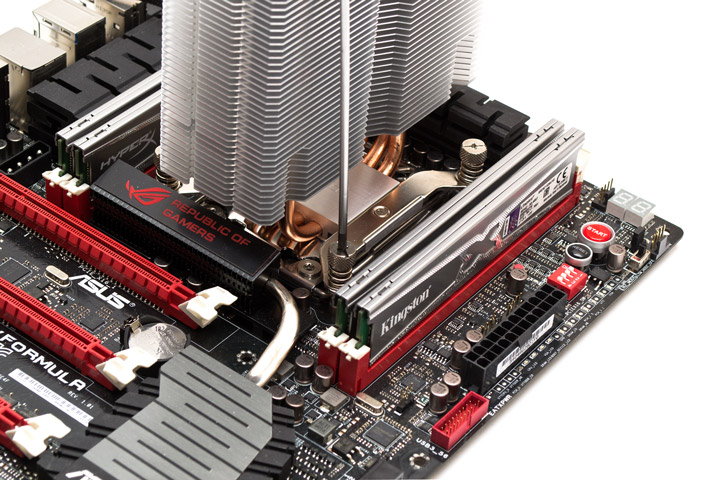

Чтобы проверить эффективность кулера Deepcool Gammaxx GT, мы решили не мелочиться и установить его сразу на самый горячий разогнанный процессор Intel Core i7-4960X на платформе Intel LGA2011. Сам процесс монтажа предельно простой. Для начала нужно навинтить на основание с помощью двух маленьких винтов крепежные лапы и выставить подпружиненные винта на них в правильное положение.
Deepcool Gammaxx GT
Затем нанести на процессор термоинтерфейс, поставить радиатор в нужной ориентации и затянуть подпружиненные винты, поворачивая их по очереди так, чтобы обеспечить равномерный прижим.

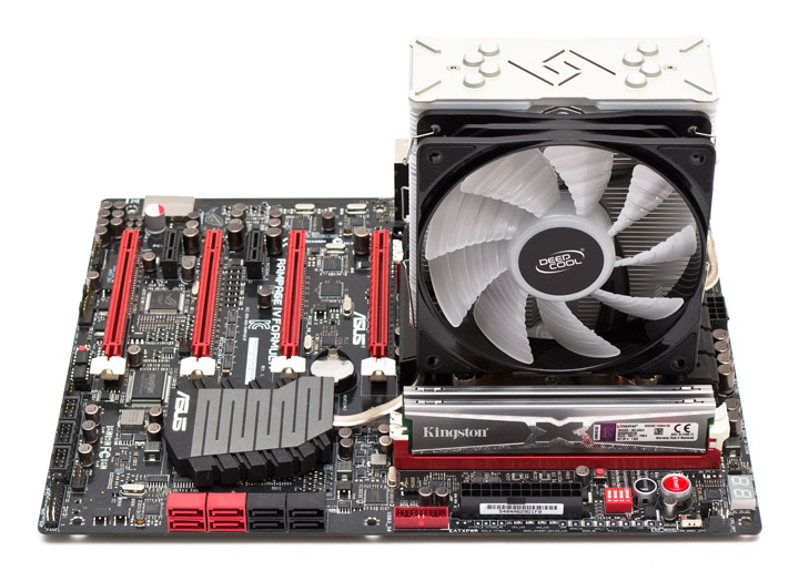

В финале остается только надеть вентилятор и подключить все необходимые разъемы.
Deepcool Gammaxx GT
С первым слотом PCI-E кулер никак не конфликтует.

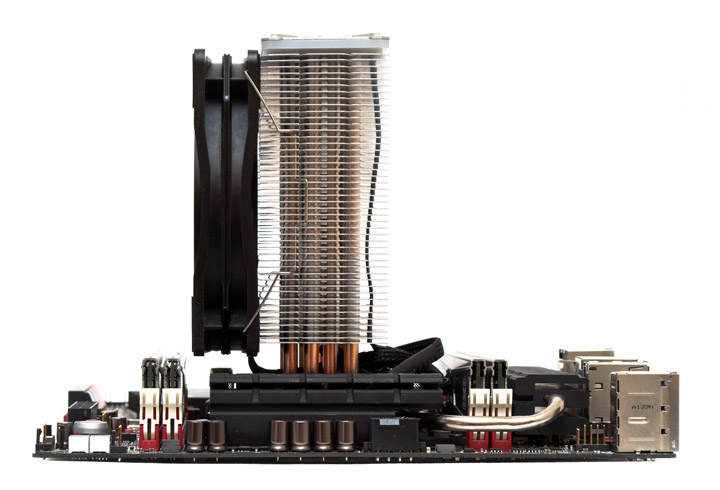

До оперативной памяти на этой платформе кулер никак не дотягивается, даже если повесить вентиляторы с двух сторон радиатора. На AMD АМ4 и Intel LGA 115x, ситуация может быть несколько хуже, и придется ограничиться памятью высотой до 33 мм, чтобы избежать конфликта между первым слотом и вентилятором.

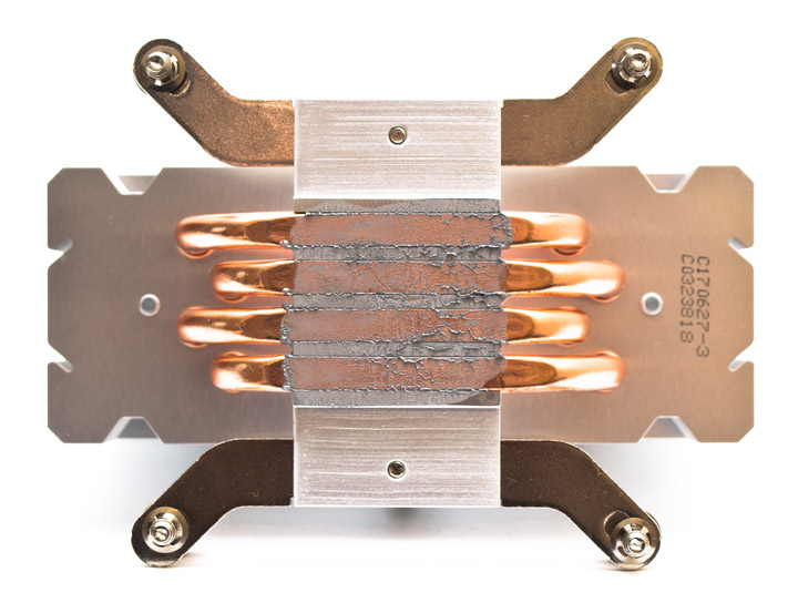

Отпечаток термоинтерфейса на основании говорит о мощном прижиме кулера. Достигается это благодаря массивным пружинам на крепежных винтах. Основание ровное, слегка задран один уголок, что, впрочем, может быть особенностью рельефа крышки тестового процессора.
