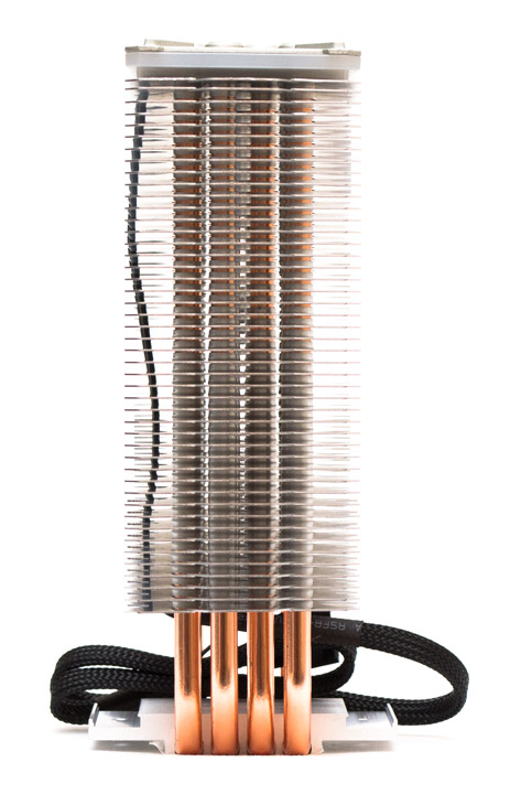

С обратной стороны выемка тоже есть, но уже по всей высоте радиатора. Кстати, сколько мы не измеряли его, по высоте получалось не 156 мм, заявленных производителем, а 157 мм. Возможно, что верхняя декоративная накладка не всегда усаживается на одну и ту же глубину. Суммарная площадь рассеивания тепла тут составляет около 7200 см2, что весьма неплохо для этого класса радиаторов.

Радиатор имеет четыре медные тепловые трубки диаметром 6 мм, которые расположены U-образно, и довольно плотно собраны в виде ромба (если смотреть сверху) в левой и правой секции пластин.

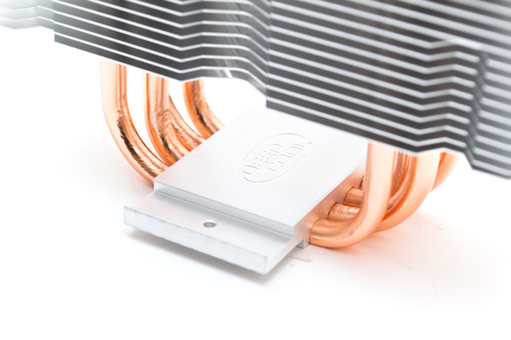

Тепловые трубки скрепляются между собой серой металлической пластиной с надписью Deepcool. Она сделана максимально просто, без лишнего рельефа. По сторонам есть выемки с одиночными отверстиями под винты, куда ложатся крепежные лапы при монтаже кулера.

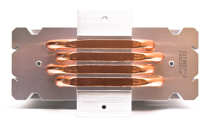

Основание выполнено по технологии прямого контакта. Зазор между трубками составляет 2 мм. Подошва относительно ровная, но качество шлифовки и обработки тут оставляет желать лучшего.

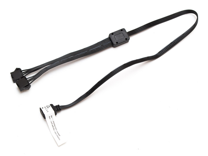

Поскольку далеко не все пользователи являются счастливыми обладателями материнских плат, которые умеют управлять RGB-подсветкой и имеют подходящие разъемы, компания Deepcool заботливо снабдила этот кулер собственным RGB-пультом. Для его питания используется разъем SATA Power, длина шнура составляет 395 мм. Сам пульт имеет длину 55 мм и три кнопки. Клавиша М отвечает за циклическую смену режимов и цветов подсветки. Если идти по порядку, то пульт позволяет воспроизводить красный, зеленый, синий, оранжевый, фиолетовый, голубой и белый цвета, причем как в режиме постоянного свечения, так и «дыхания». После этого идет три режима со сменой цветов, потом все повторяется. Средняя клавиша позволяет регулировать яркость подсветки в пяти уровнях. Если зажать ее на несколько секунд, то подсветку можно отключить полностью. Кнопка S позволяет выбрать скорость воспроизведения текущего эффекта, тоже в пяти вариантах, от медленного до очень быстрого. Длина проводов двух разъемов, которые подключаются к вентилятору и радиатору составляет 170 мм.
