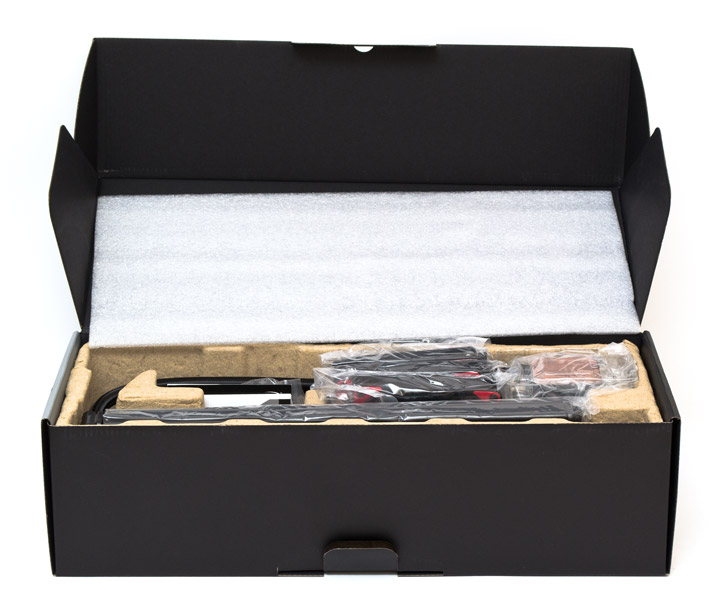

Коробка продукта оформлена в сочетании черного, красного и белого цвета и выглядит внушительно, как по дизайну, так и по размерам. Маркетинга тут совсем немного, зато достаточно полезной информации про габариты, совместимость и технические характеристики продукта.
Внутри все, как обычно, упаковано в лоток из прессованного картона. Радиатор, водоблок, вентиляторы и прочие детали из комплекта поставки завернуты в индивидуальные полиэтиленовые пакеты, некоторые их которых подписаны по названию содержимого.

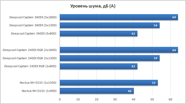

Для измерения уровня звукового давления, применялся шумомер UNI-T UT352. Все замеры производились в тихом помещении без посторонних источников звука. Шумомер располагался на расстоянии 10 мм от переднего подшипника системы охлаждения, смонтированной на материнскую плату. Уровень фонового шума составлял 33 дБ (А).

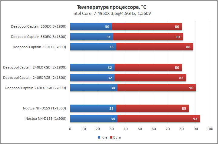

Системы охлаждения сравнивались между собой по соотношению уровня шума к общей эффективности. Для Noctua NH-D15S приведены показатели на максимальной доступной для нее скорости, и на 900 об/мин, при уровне шума в 40 дБ (А), который не будет слышен из закрытого корпуса. Пройти тест на более низкой скорости Noctua не смогла из-за высокой температуры в помещении. Зато обе системы СВО Captain 360EX и Captain 240EX RGB оказались на это способны. Потому и был протестированы в тихом, среднем и громком режиме работы. Примечательно — общий уровень шума, что от двух, что от трех одинаковых вентиляторов оказался идентичным для обеих «водянок».
Посмотрим на график температур для каждого уровня шума.
Как показали результаты тестов, на пониженных оборотах Deepcool Captain 360EX выигрывает у Captain 240EX RGB всего лишь два градуса в нагрузке и по одному в простое системы. При полной скорости вентиляторов обе системы жидкостного охлаждения демонстрируют одинаковую эффективность. С учетом того, что версия 360EX имеет на треть большую площадь рассеивания тепла и один дополнительный вентилятор, рискну предположить, что ее мощность упирается в предельную производительность помпы, которая одинакова у обеих СВО. Тем более, что вентиляторы выводят радиатор почти на пиковую производительность уже при 1300 об/мин. Что же до воздушной системы охлаждения Noctua NH-D15S, то она уступает обеим "водянкам" по производительности при одинаковом уровне шума. Тем не менее, она намного более надежна в перспективе длительного использования.
