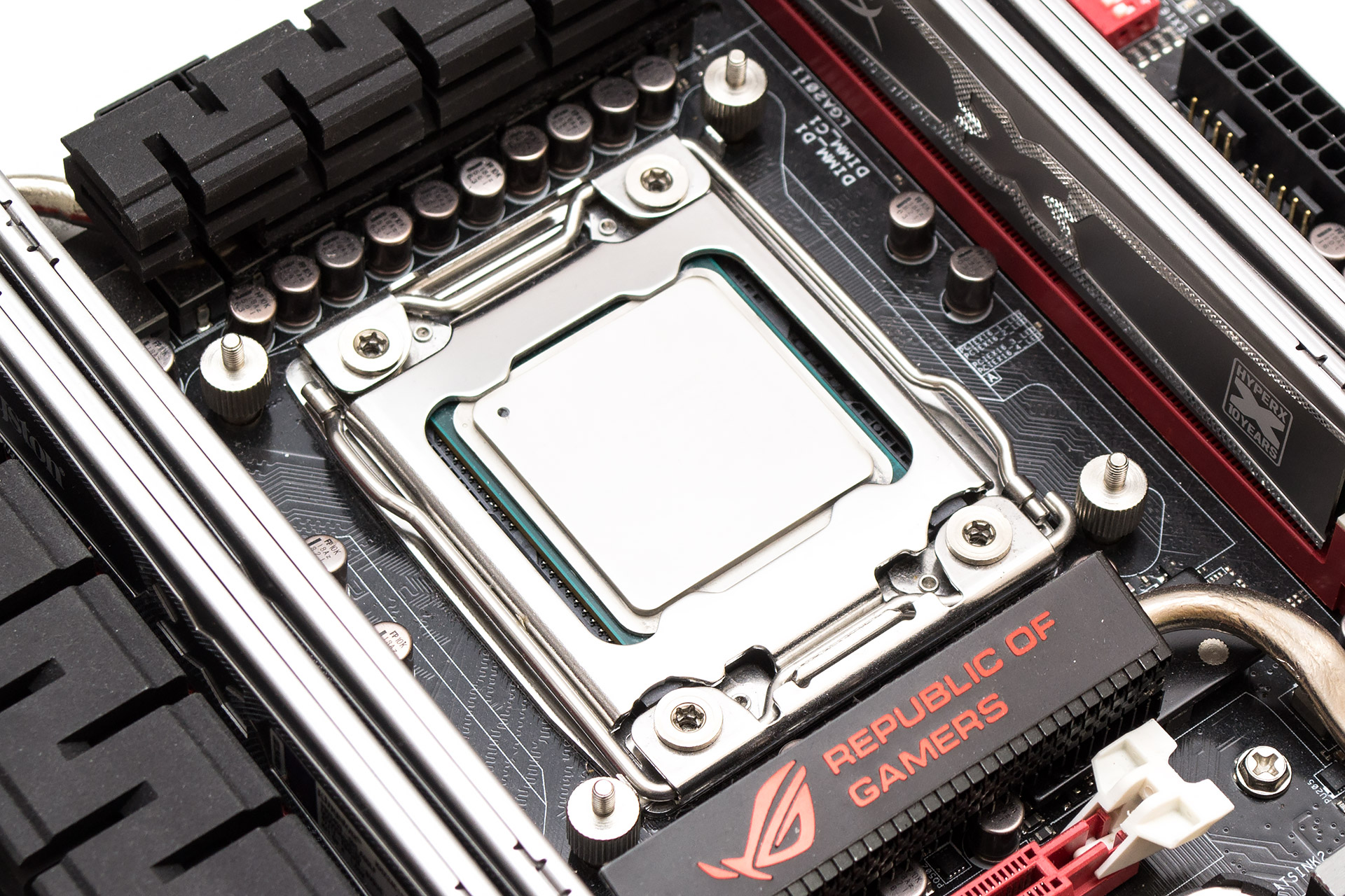

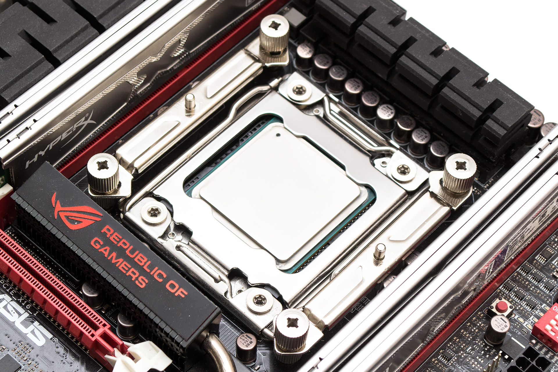

Для теста эффективности Deepcool AS500 использовалась платформа Intel LGA2011 с процессором Intel Core i7-4960X. Кулер поддерживает все актуальные разъемы, а его монтаж происходит достаточно просто. В данном случае все начинается с накручивания в соответствующие отверстия винтовых стоек.
Deepcool AS500
На них укладываются крепежные лапы и фиксируются гайками с накатанной головкой. Если хочется более плотного крепления, можно затянуть их крестовой отверткой. Но это не обязательно.

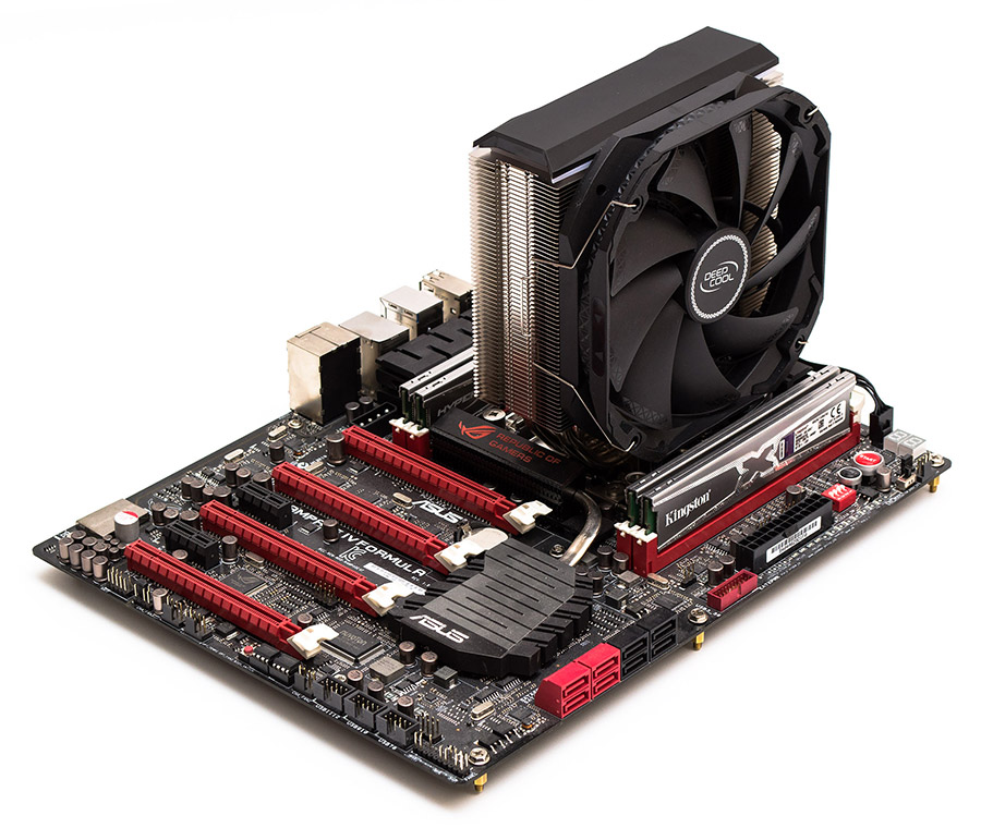

В финале с помощью скоб крепим вентилятор и подключаем его и подсветку к питанию.

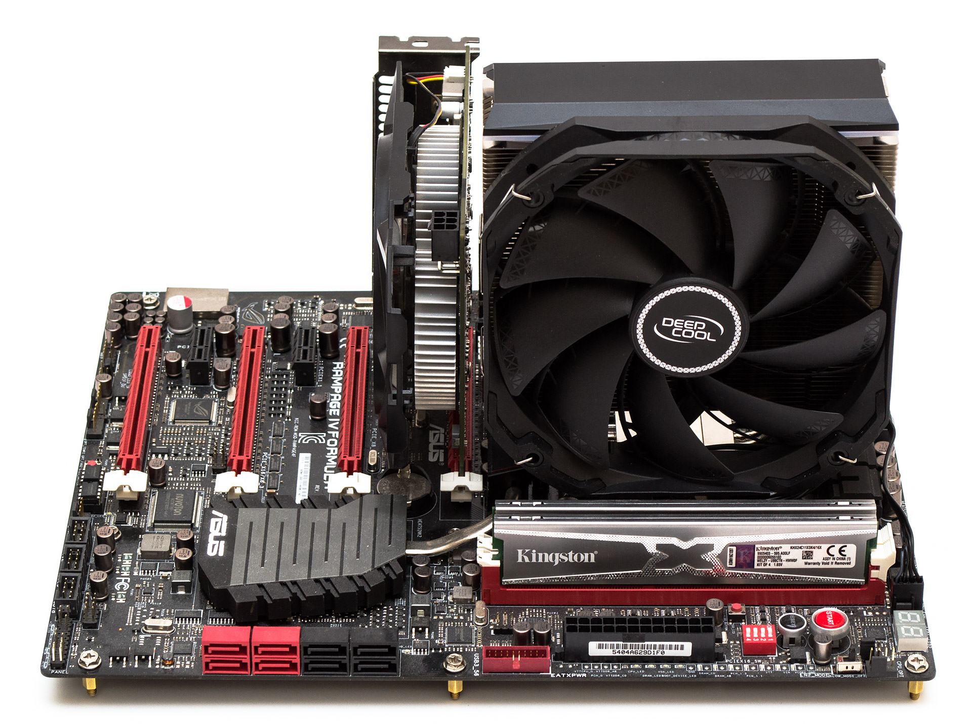

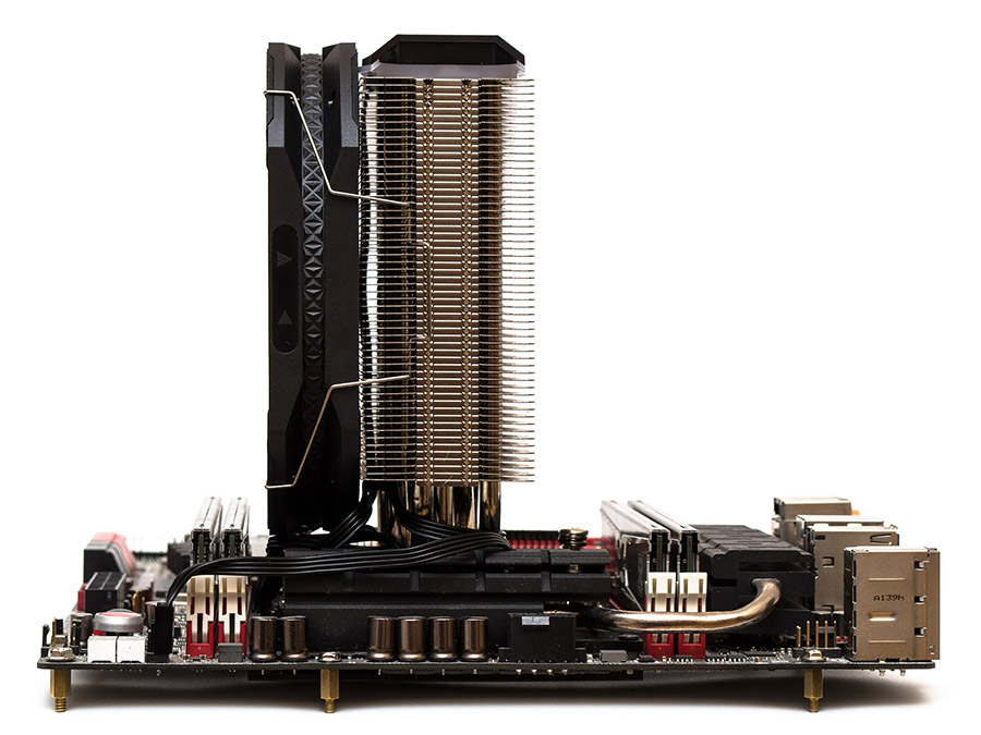

С оперативной памятью у кулера нет никаких конфликтов. За счет этого можно максимально опустить вниз вентилятор, сделав общую высоту охладителя минимально возможной — менее 165 мм.

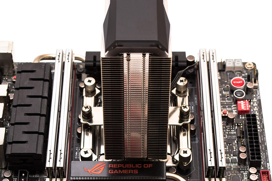

Тело радиатора и скобы располагаются довольно близко к первому слоту PCI-E, но не мешают установить туда плату расширения.

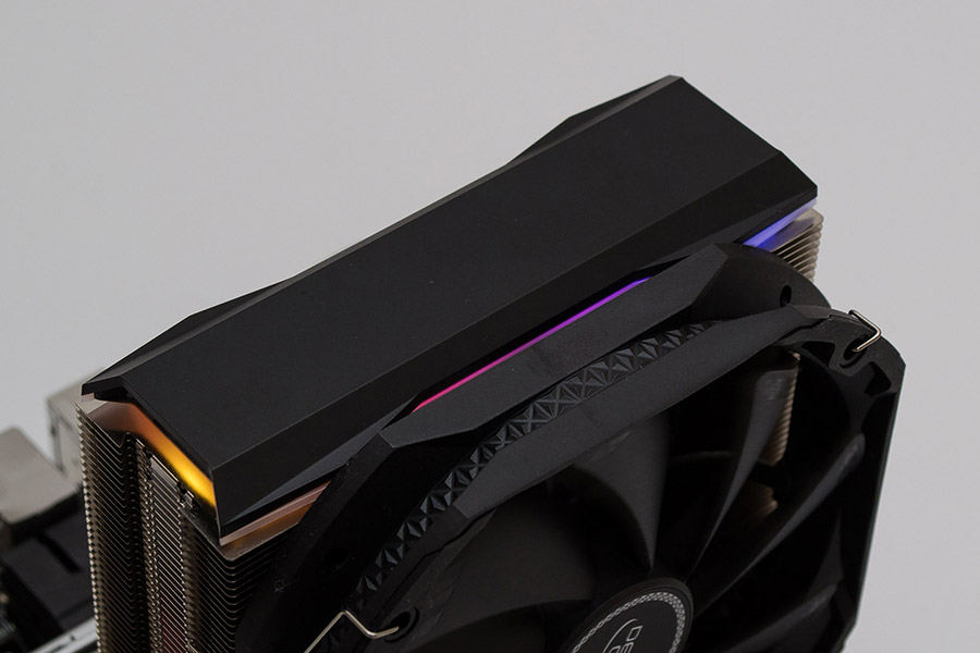

Подсветка по контуру верхней крышки не особо заметна со стороны. Если бы её тут не было, вряд ли бы что-то изменилось.
