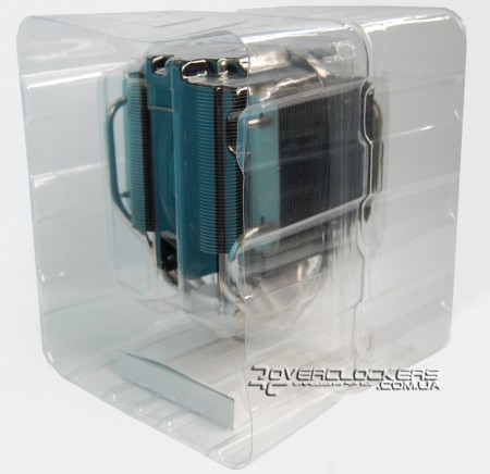

Следующая модель является уже активным кулером башенной конструкции. Коробка его имеет стильное черное оформление. На лицевой стороне изображен кулер, а на задней стороне приведено описание его характеристик.

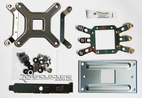

Внутри коробки кулер расположен в пластиковом блистере, в маленькой коробочке в нижнем отсеке находится запакованный набор крепепления.

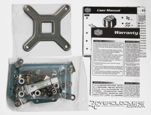

Кроме крепежных аксессуаров внутри так же есть подробная инструкция по установке и талон с гарантийной информацией.
Сам же крепежный набор ничем не отличается от предшественника. Изменилась только термопаста, поставляемая с кулером, да еще появились заглушка для PCI-слота, о назначении которой будет сказано чуть ниже.

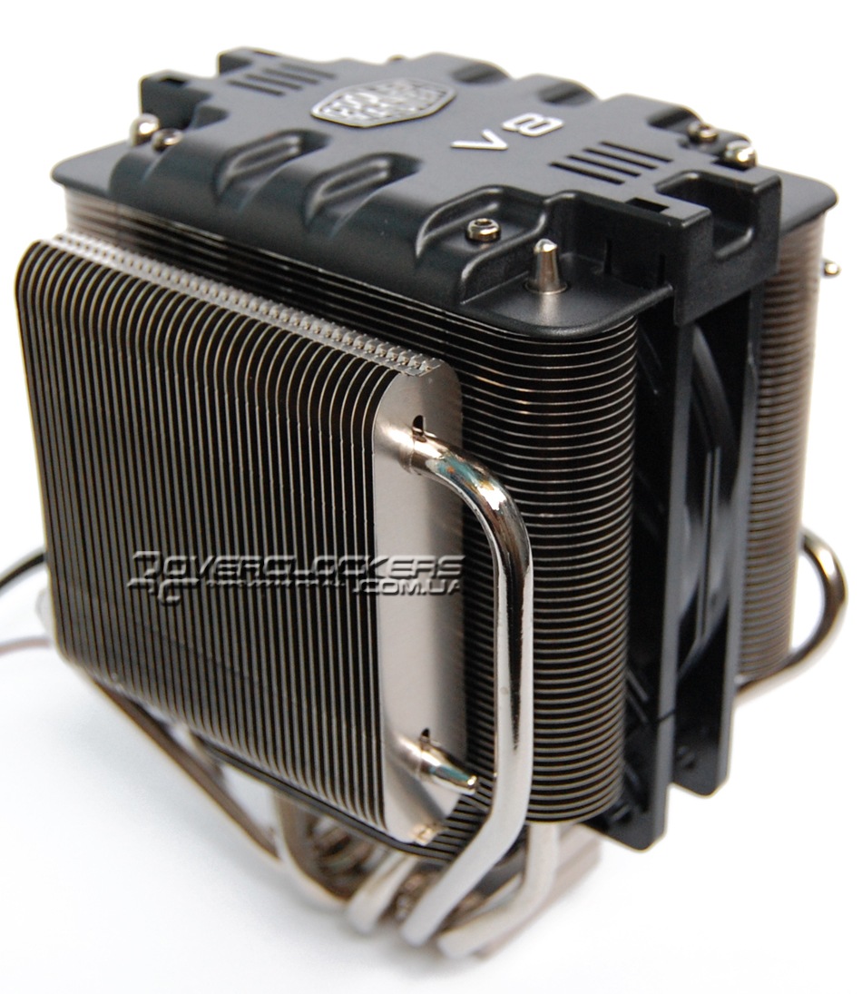

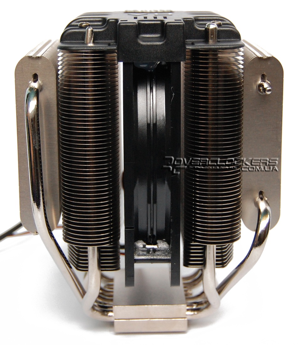

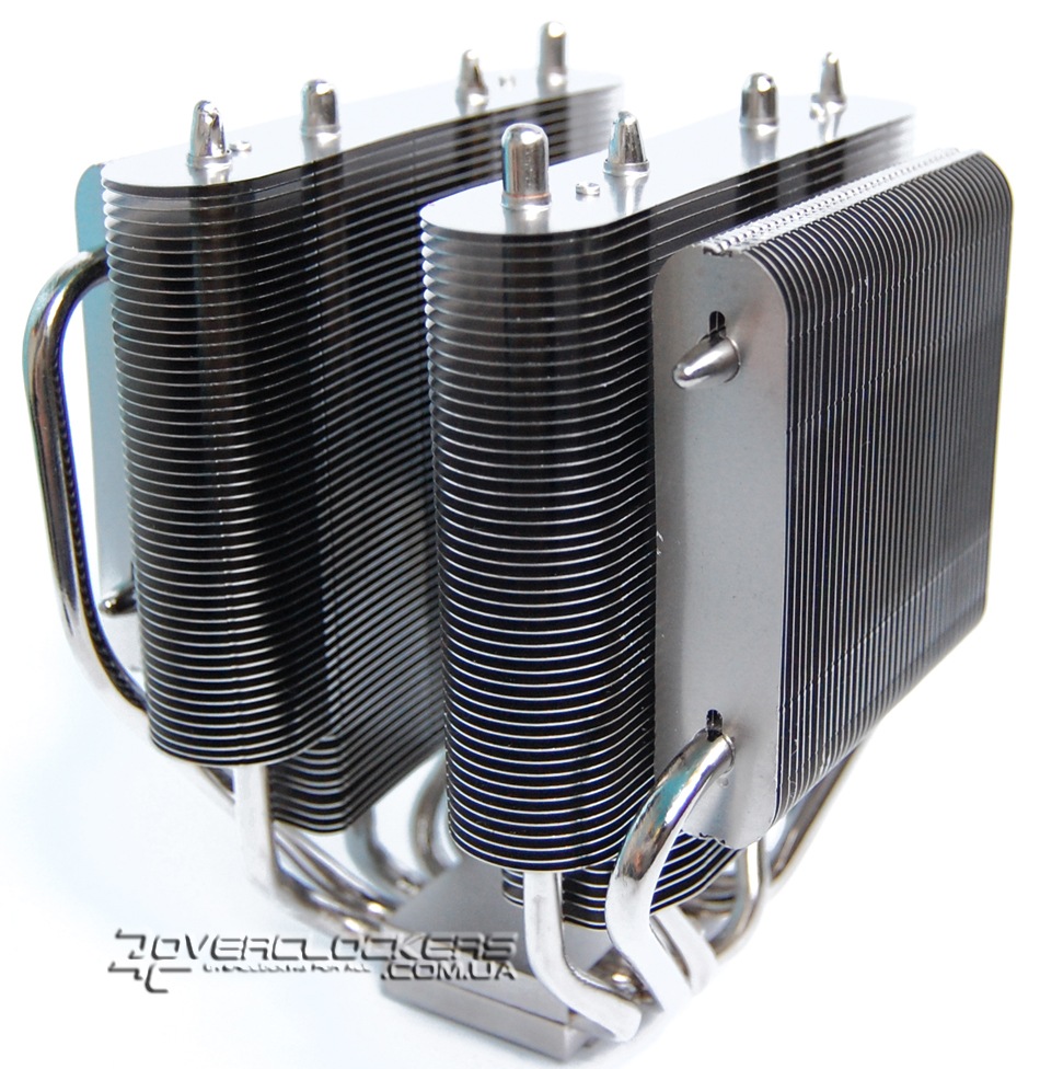

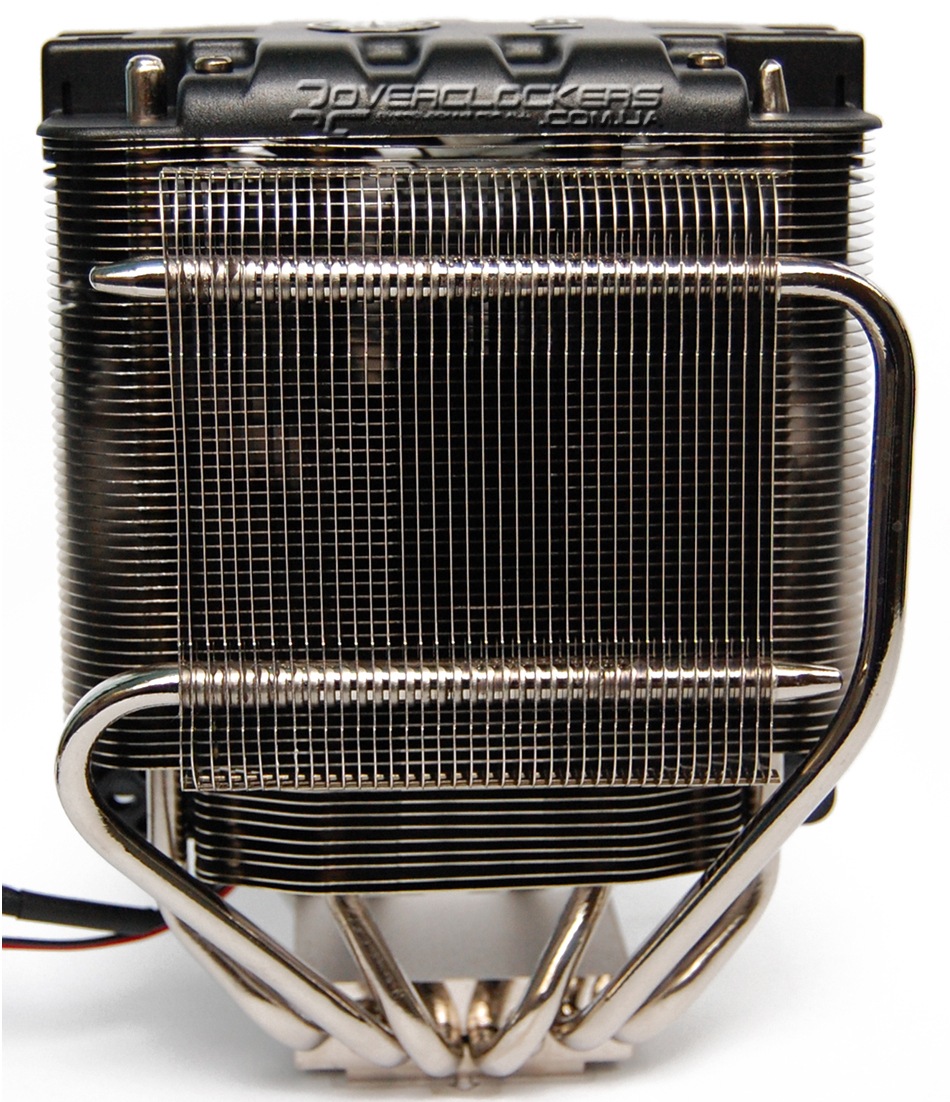

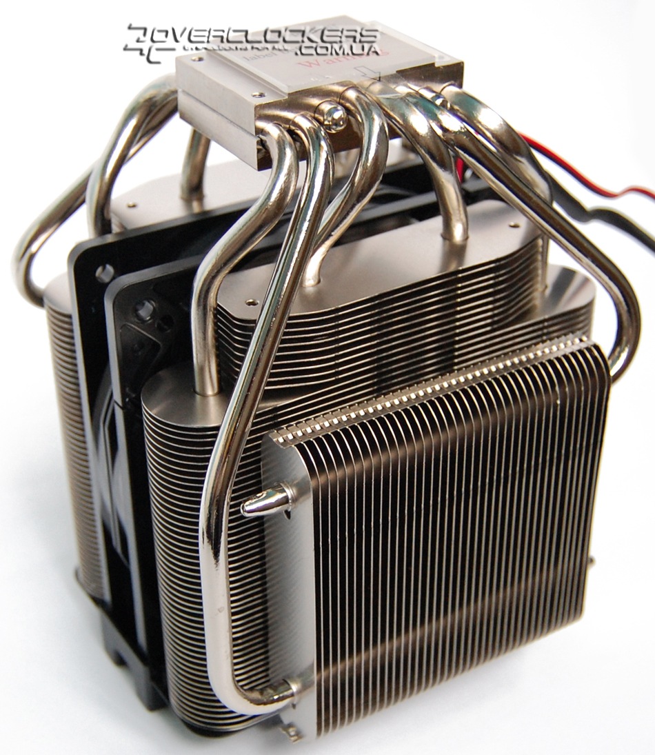

Кулер имеет габариты 120x128x161,1 мм при весе 865 грамм. Он состоит из 4 секций радиатора и восьми никелированных тепловых трубок. Две большие секции имеют горизонтальное расположение пластин (48 побольше и еще 10 у основания меньшего размера на каждую секцию). Боковые секции образованы вертикальными пластинами в количестве 38 штук на каждую.

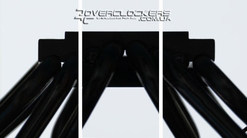

Боковые секции радиатора насажены на две тепловые трубки. Причем эти трубки нагружены только одной секцией, т.е. по две задействовано с каждой стороны на отдельный радиатор, в итоге используется всего четыре трубки. Оставшиеся четыре имеют уже U-образную форму и пронизывают сразу две центральные секции. Причудливо изгибаясь у основания, они равномерно пронизывают пространство радиаторов, что, опять же, помогает равномерно распределить нагрузку. Две из этих четырех трубок пронизывают лишь 2х48 больших пластин, в то время как на остальные приходится уже все 2х58 пластин.
Конструкция довольно запутанная и трубки переплетаются так, что пока не изучишь основание, сразу не разберешься что к чему. Будем надеяться, что инженеры Cooler Master при создании столь изощренной формы руководствовались не только эстетическими соображениями, но и практическими целями, и такая раздельная структура поможет данной модели отлично себя показать.

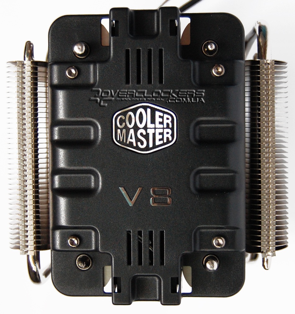

Верхняя часть кулера закрыта пластиковой крышкой, которая по совместительству выступает и креплением для вентилятора. Как вы уже могли заметить, никаких креплений для вентиляторов по бокам не предусмотрено. Разбив радиатор на две части, конструкторы разместили продувающий вентилятор внутри, что вполне разумно, ведь в таком случае он будет наиболее эффективно продувать весь объем радиатора даже на небольших оборотах. Общий вид радиатора без вентилятора следующий:

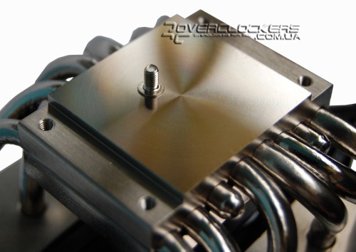

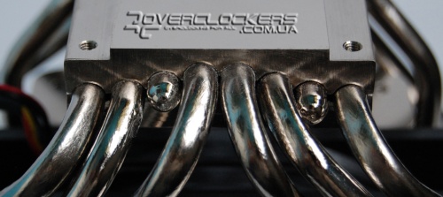

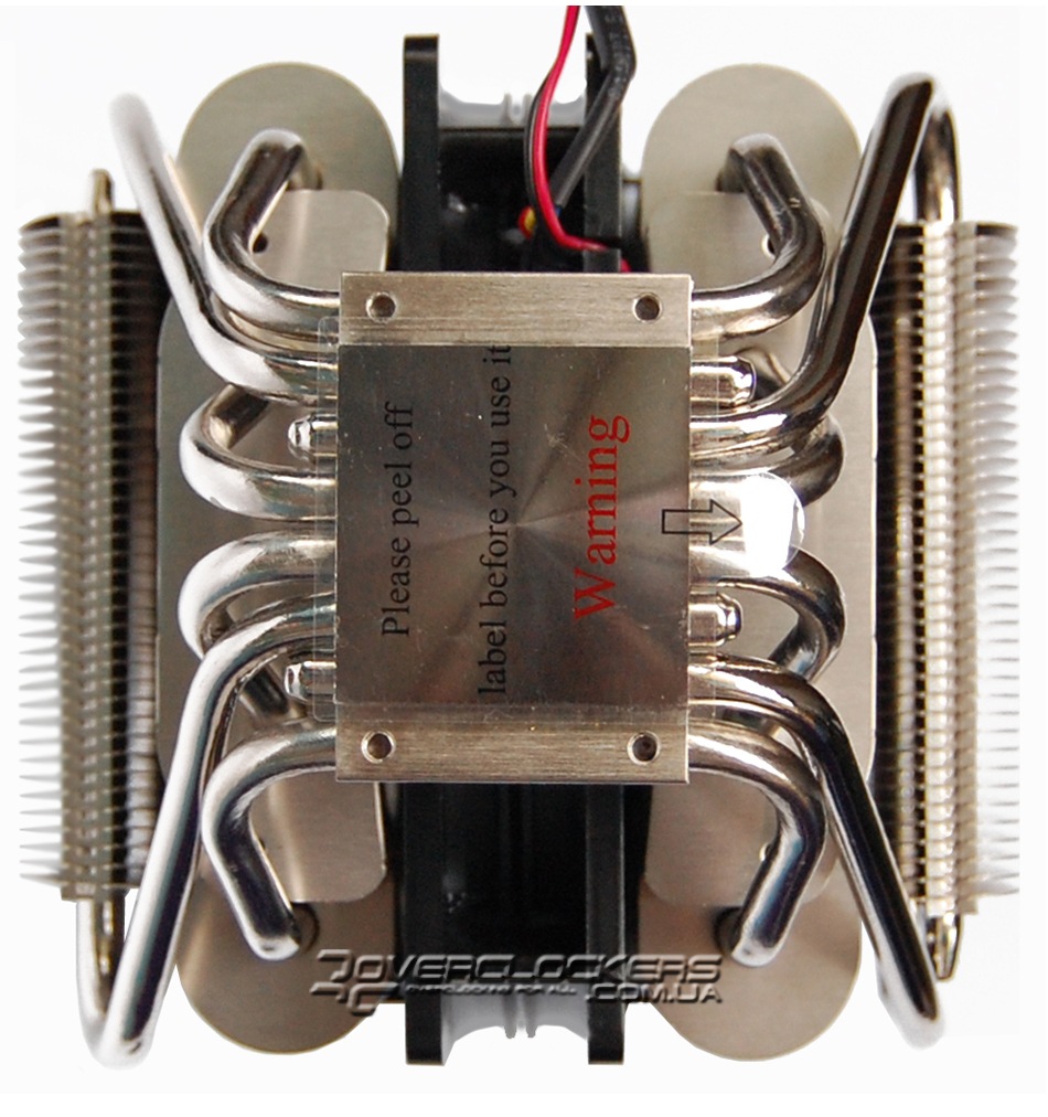

Обработка основания аналогична тому, что мы видели ранее у Hyper Z600.
Такая же ситуация и с тепловыми трубками. Они плотно лежат в желобках нижней половины основания, но вот по бокам между ними есть пустоты, что заметно по просветам.

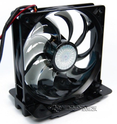

Что касается крышки с вентилятором, то, как вы уже догадались, она съемная. Точно так же при желании можно заменить и родной вентилятор на что-то другое. Хотя предустановленный вентилятор A120-25-20RB-4DP-F1 диаметром 120 мм имеет нестандартную конструкцию с сильно изогнутыми лопастями, которые должны обеспечивать ему преимущество над обычными моделями. Он имеет прозрачную крыльчатку, а в углы пластикового корпуса вмонтированы светодиоды. Крепится он к крышке за счет обычных защелок и для гашения вибрации под место соприкосновения подложены мягкие подушечки.

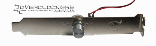

Подключается вентилятор 4-штырьковым разъемом. Кроме того, имеется выносной регулятор оборотов. Но если быть точнее, то этот регулятор в случае автоматического управления оборотами вентилятора материнской платой, выступает как ограничитель максимальных оборотов. В заявленных характеристиках говорится о работе в диапазоне от 800 до 1800 оборотов в минуту. На самом же деле максимальные обороты вентилятора составили 1950 оборотов в минуту, а с помощью регулятора их можно снизить до 1500 оборотов.
Конструктивно регулятор представляет из себя простой переменный резистор на 10 кОм, играющий роль шунта. Он прикручивается к заглушке PCI-слота и устанавливается на заднюю стенку корпуса.

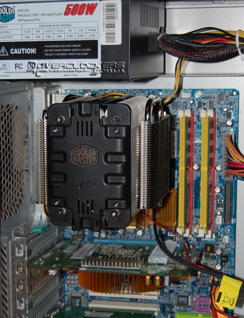

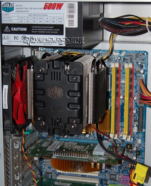

Процесс установки кулера ничем не отличается от такового для рассмотренной выше модели, крепление одинаково. Благодаря меньшим габаритам Cooler Master V8 занимает внутри корпуса меньше места, не больше чем типичный башенный кулер. Зато для этой модели уже заявлена возможность рассеивания 180 Ватт тепла, что с лихвой хватит для любого современного процессора, в том числе и с разгоном.
В тестировании этого кулера мы задействовали дополнительно корпусной вентилятор, поскольку на радиаторе не предусмотрено никаких креплений.

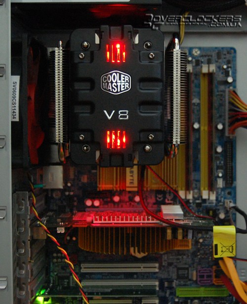

Плюс к необычному внешнему виду кулер V8 обладает еще и подсветкой. Вмонтированные в вентилятор светодиоды красного света слегка подсвечивают кулер и окружающее пространство сквозь специальные отверстия в пластиковом кожухе.
