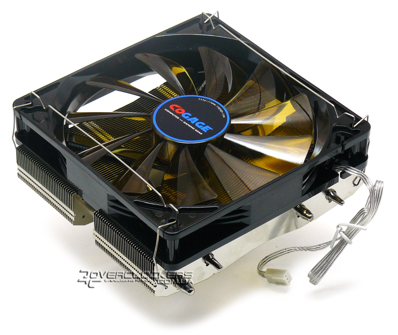

Cogage MST-140
В рамках данного материала мы рассмотрим вторую систему охлаждения Cogage. Кулер поставляется в коробке средних размеров, на которой расписаны все характеристики изделия. А чтобы покупатели, панически боящиеся новинок, не прошли мимо, на упаковке указана причастность к выпуску данной СО компании Thermalright.

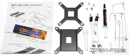

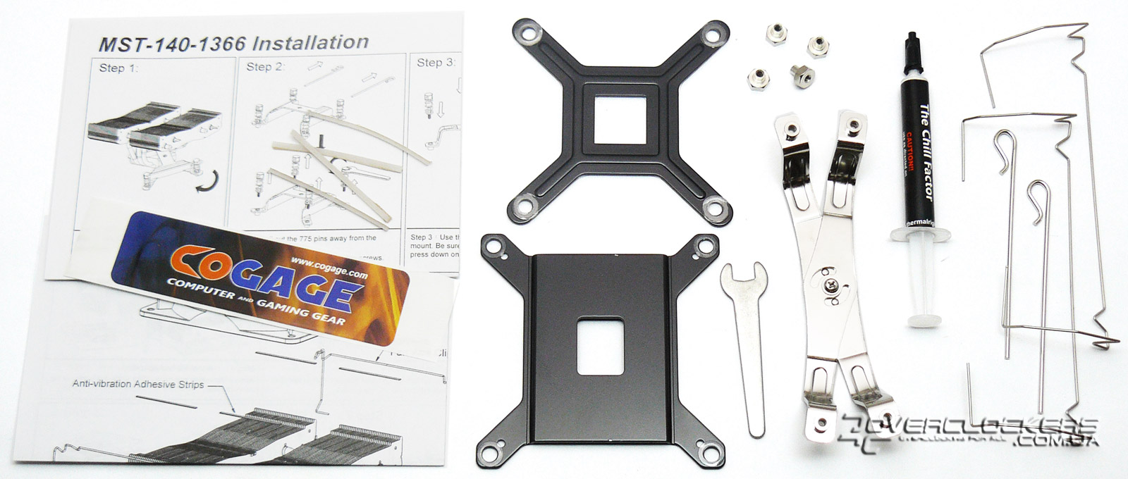

Комплект поставки имеет все необходимое для установки кулера Cogage MST-140 на процессоры Socket LGA775 и LGA1366:
- крестовина для установки кулера на Socket LGA775 (предустановленна изначально);
- крестовина для установки кулера на Socket LGA1366;
- усилительная пластина под Socket LGA775;
- усилительная пластина под Socket LGA1366;
- две шпильки для крепления под Socket LGA775 (предустановленны изначально);
- две шпильки для крепления под Socket LGA1366;
- четыре болта с пружинами (предустановленны изначально);
- четыре гайки;
- две скобы для крепления вентилятора;
- вентилятор типоразмера 140 мм;
- две виброгасящие силиконовые полоски для вентилятора;
- ключ;
- термопаста The Chill Factor;
- наклейка с логотипом Cogage;
- инструкции.

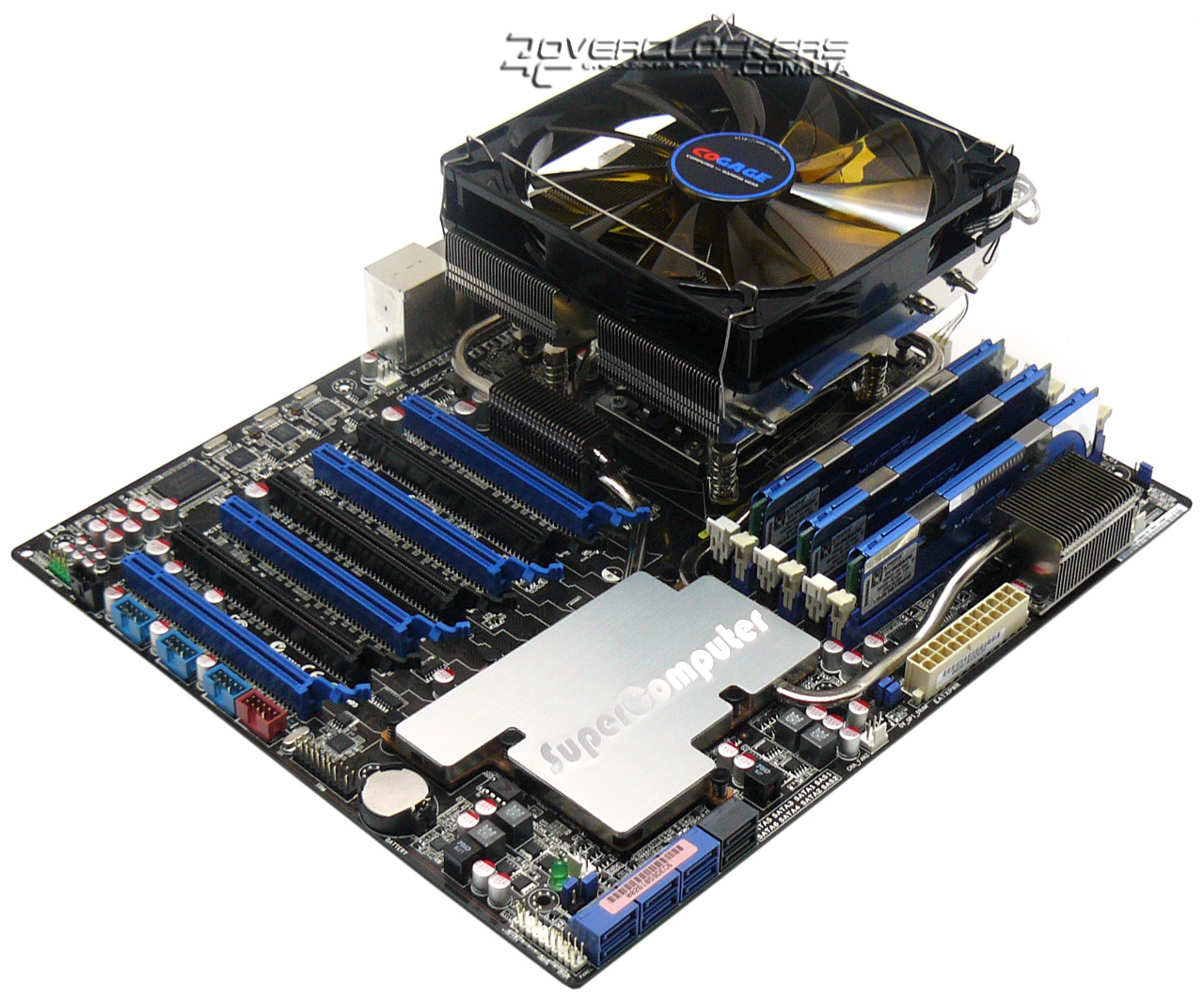

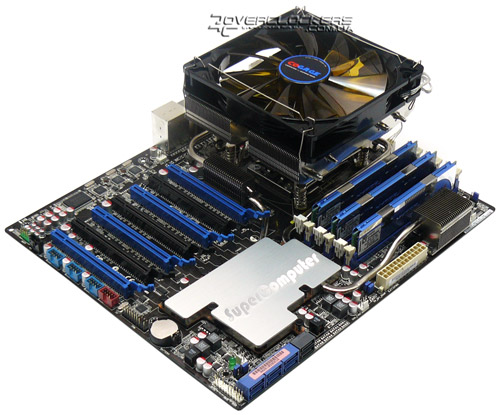

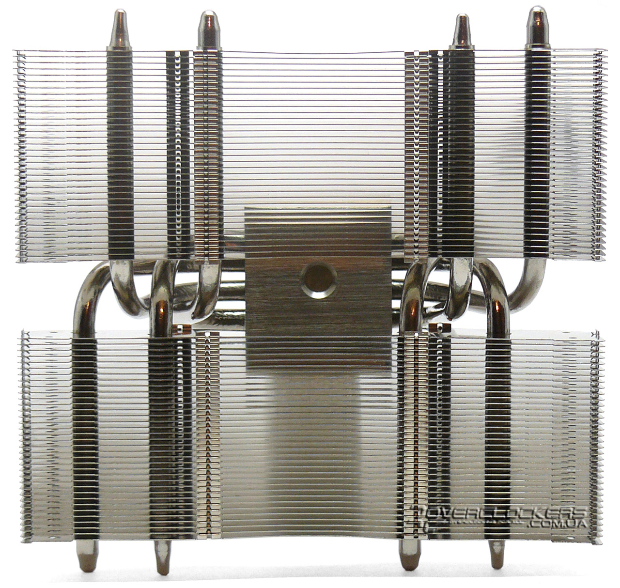

Размеры радиатора составляют 144 x 147 x 70,2 мм, вес — 410 г. Такие характеристики позволяют Cogage MST-140 использовать в slim-корпусах, в которых ограничение по высоте не дает возможности установить системы охлаждения башенного типа. Конечно же не стоит забывать и о ширине и длине кулера, так как он может накрывать первый модуль памяти или выходить за пределы материнской платы. В первом случае об использовании планок с высокими системами охлаждения можно забыть.

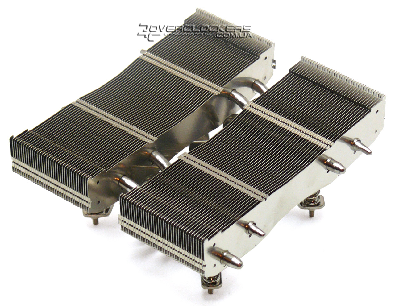

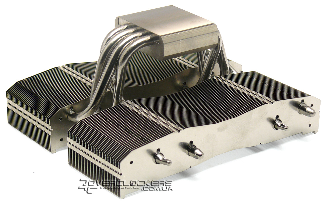

Радиатор состоит из двух частей, по 35 тонких алюминиевых пластин каждая, пронизанных двумя парами тепловых трубок, расположенных крест на крест, т.е. пара с одной стороны основания передает тепло противоположной половинке радиатора. Подобный подход позволяет сделать конструкцию более жесткой.
Расположение пластин достаточно частое, но их небольшая высота (в максимуме около 25 мм) должна уменьшить сопротивление потоку воздуха, особенно от вентиляторов с низкой частотой вращения. Кстати, устанавливать MST-140 при вертикальном положении необходимо именно так, как это видно на снимке, иначе тепловые трубки попросту не будут работать (можно также предположить, что проблема была именно с нашим тестовым процессором с не очень ровной крышкой и этим экземпляром кулера, но разница в более 11 °C как-то не укладывается в такое стечение обстоятельств):

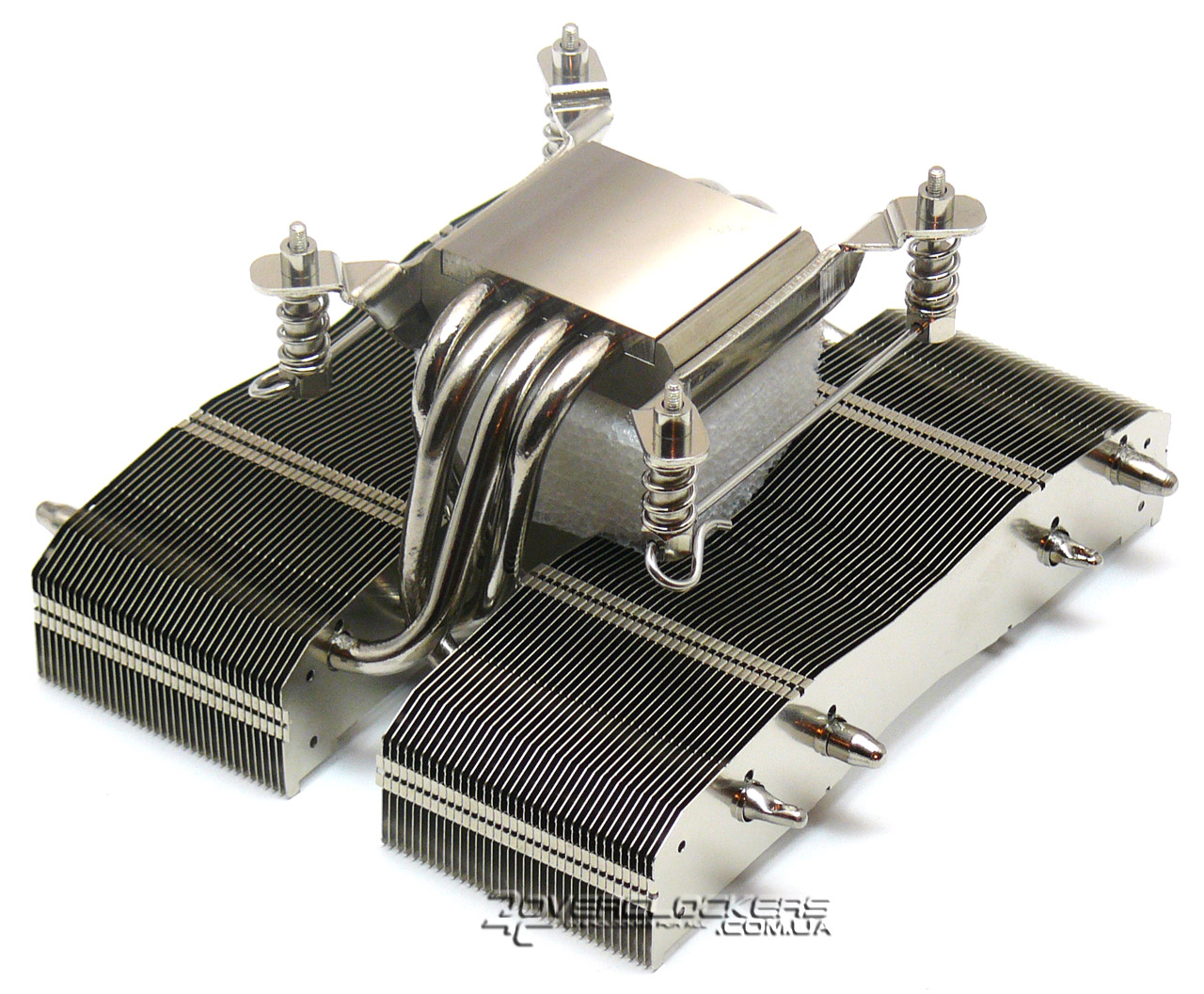

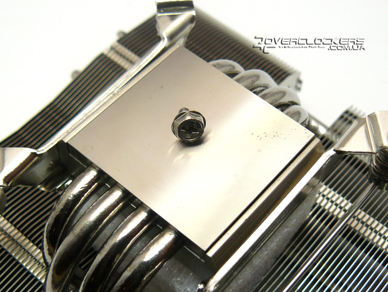

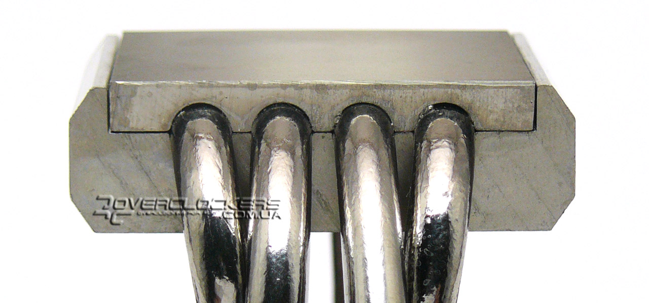

Контакт между трубками и основанием, состоящим из двух половинок, качественный, детали подогнаны идеально, все пропаяно хорошо. Только с одной стороны немного не хватает припоя, но это лишь с краю.
Медная часть основания более-менее ровная и неплохо отполирована, но не до блеска. Для защиты от коррозии покрыта никелем, как, впрочем, и весь кулер.

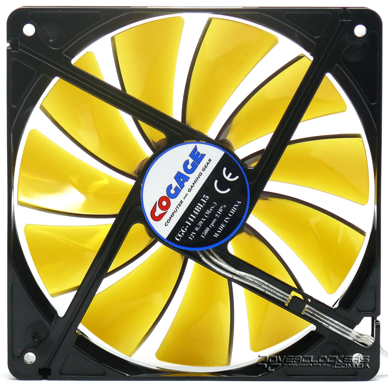

Вентилятор CGG-1414BL15 по внешнему виду не отличается от модели, поставляемой с Cogage TRUE Spirit, но по сравнению со 120-кой лишен ШИМ-управления, а частота вращения составляет 1500 об/мин (+/-10%) при 33,5 dB.
Крепление вентилятора (после установки кулера) осуществляется скобами за верхнюю часть, для чего их необходимо предварительно вставить в специальные отверстия на нижнем крае радиатора. Для вентиляторов толщиной 38 мм предусмотрены отверстия уже на верхней части пластин. Кроме того, без проблем можно использовать и 120-мм модели — на ребрах имеется соответствующий паз.
Монтаж кулера, как уже писалось выше, имеет некоторые нюансы. MST-140 с установленным креплением под нужную платформу необходимо перевернуть (не забыть при этом вставить кубик из пеноматериала, иначе крестовина опустится до радиатора), накрыть сверху платой и, прижав усилительной пластиной, ключом завинтить четыре гайки. Последнее для платформы LGA1366 не всегда получиться с первого раза, так как гайки имеют направляющие, которые должны попасть между болтами и монтажными отверстиями платы, а крестовина постоянно принимает форму прямоугольника, но никак не квадрата.
В целом, Cogage MST-140 оставляет приятные впечатления, как за счет конструкции, так и за счет качественного исполнения.
