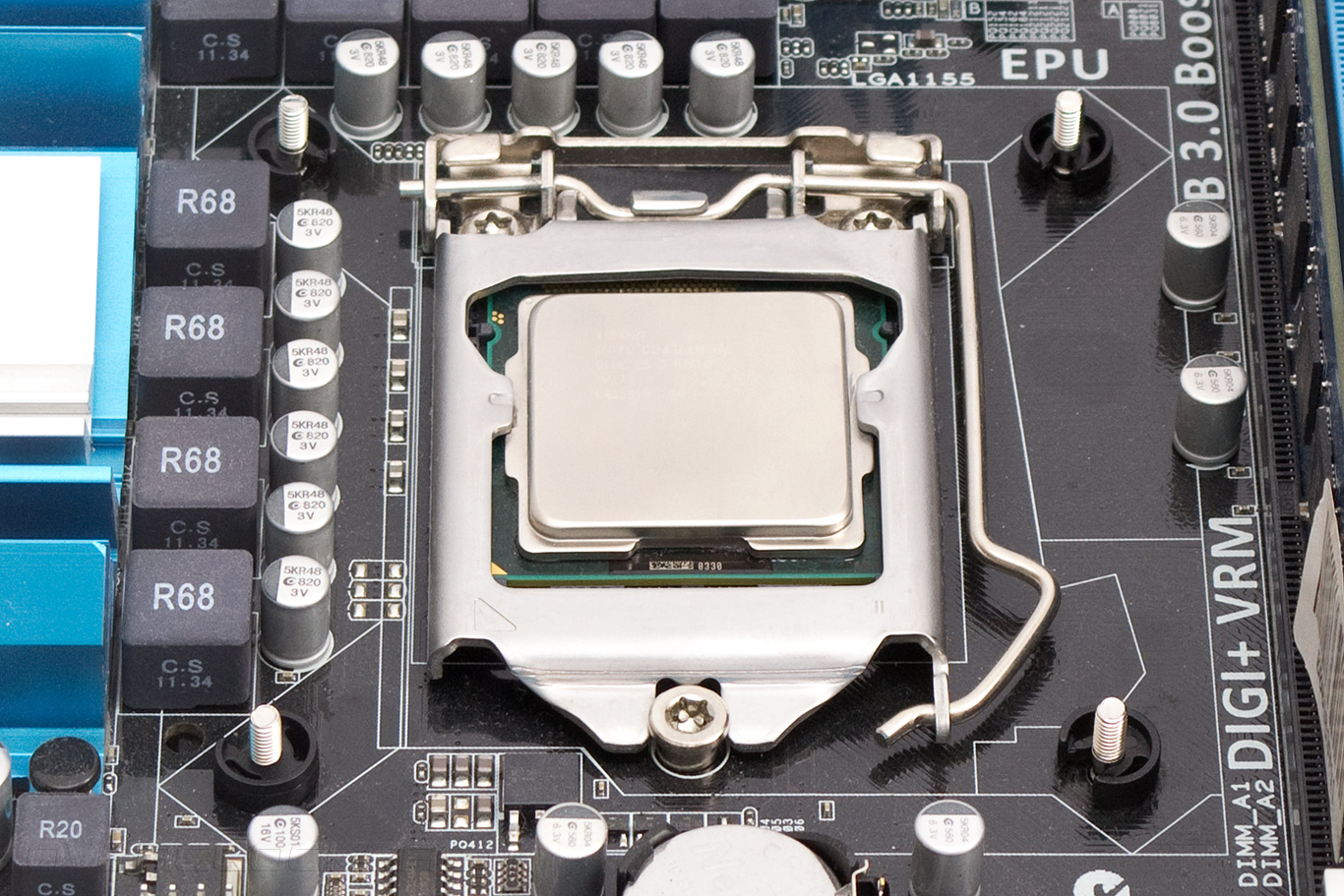

Традиционно для системы крепления be quiet! кулер Dark Rock Pro 3 поддерживает установку почти на все актуальные платформы от Intel и AMD. В пример расскажу о монтаже кулера на процессоре Intel LGA1155. Для начала привинчиваем к основанию Dark Rock Pro 3 крепежные лапы, в пазы которых вставляются в нужном месте болты с внутренней нарезкой и фиксируются гайками с верхней стороны.

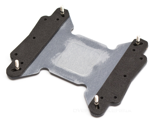

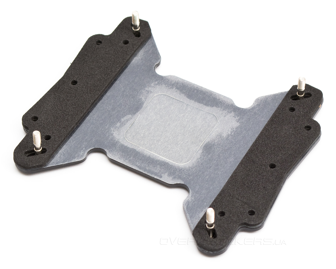

Продеваем крепежные шпильки сквозь нужные отверстия в усилительной пластине, изолированная часть которой должна быть обращена к материнской плате.
be quiet! Dark Rock Pro 3

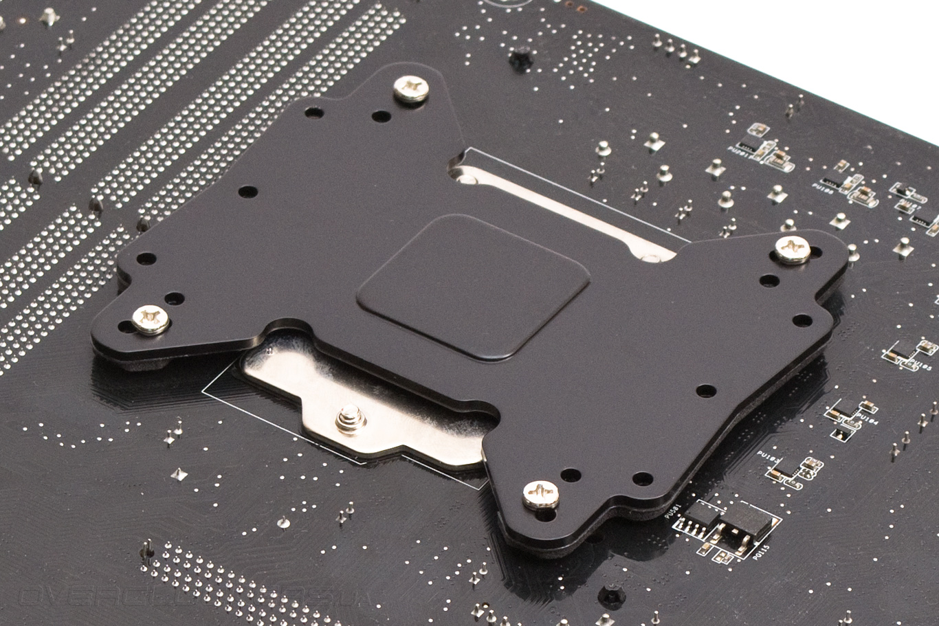

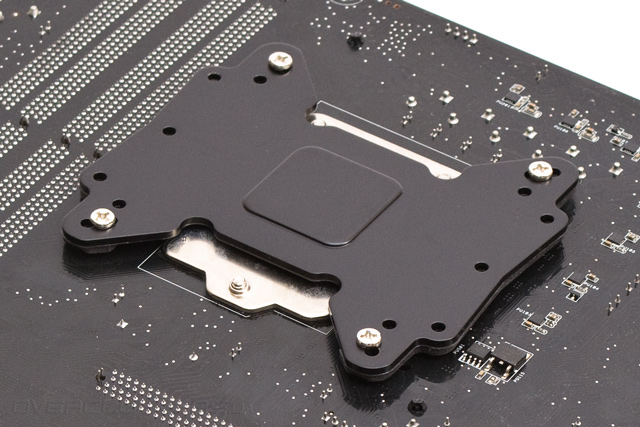

Прикладываем пластину к обратной стороне материнской платы. Усилительный элемент может иметь только одну ориентацию на данном процессорном разъеме.

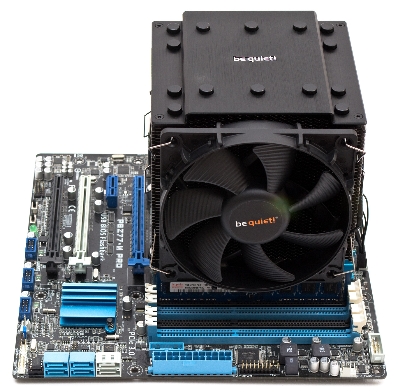

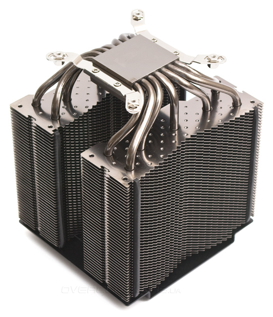

Снимать при установке вентиляторы не требуется, но обратите внимание, что если они все же были сняты, то внутренний пропеллер лучше установить до монтажа кулера. Потом это будет сделать гораздо сложнее. Еще следует отметить, что при габаритах в 135х25 мм, внутренний вентилятор имеет специфическую рамку и потому заменить его стандартной 135- или 140-мм моделью будет невозможно, ведь она банально не влезет в радиатор.

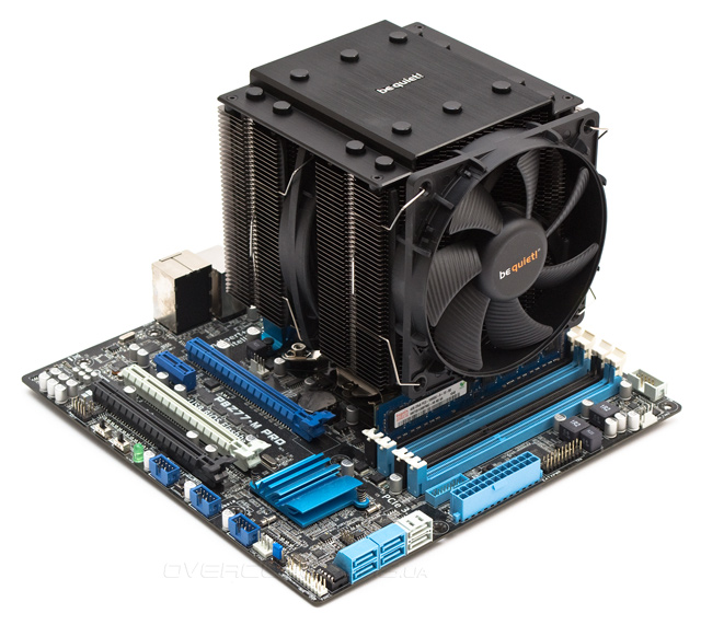

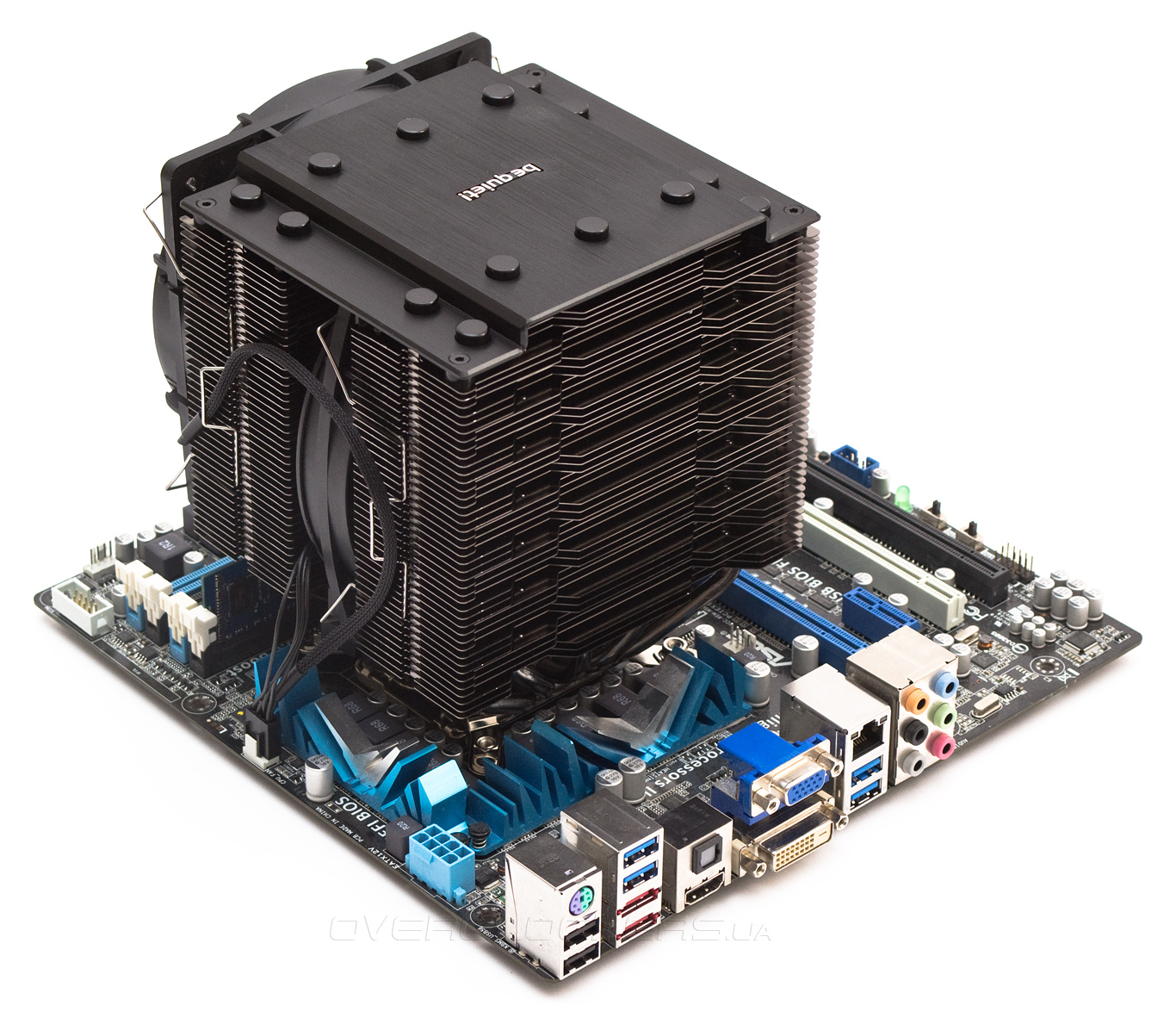

Тело радиатора накрывает первый слот оперативной памяти, а вентилятор — все оставшиеся. Ограничение по высоте планки памяти здесь составляет 43 мм максимум.

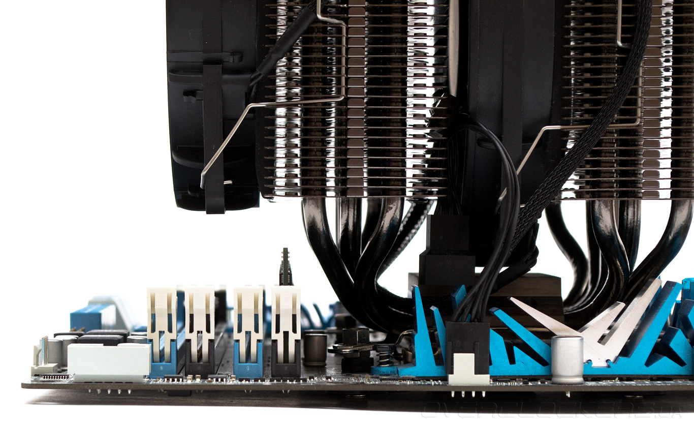

Первому слоту PCI-E be quiet! Dark Rock Pro 3 не мешает, но, поскольку находится достаточно близко к нему, нужно убедиться, что скобы вентилятора ничего случайно не задевают.

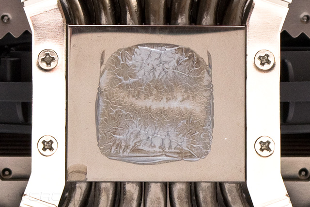

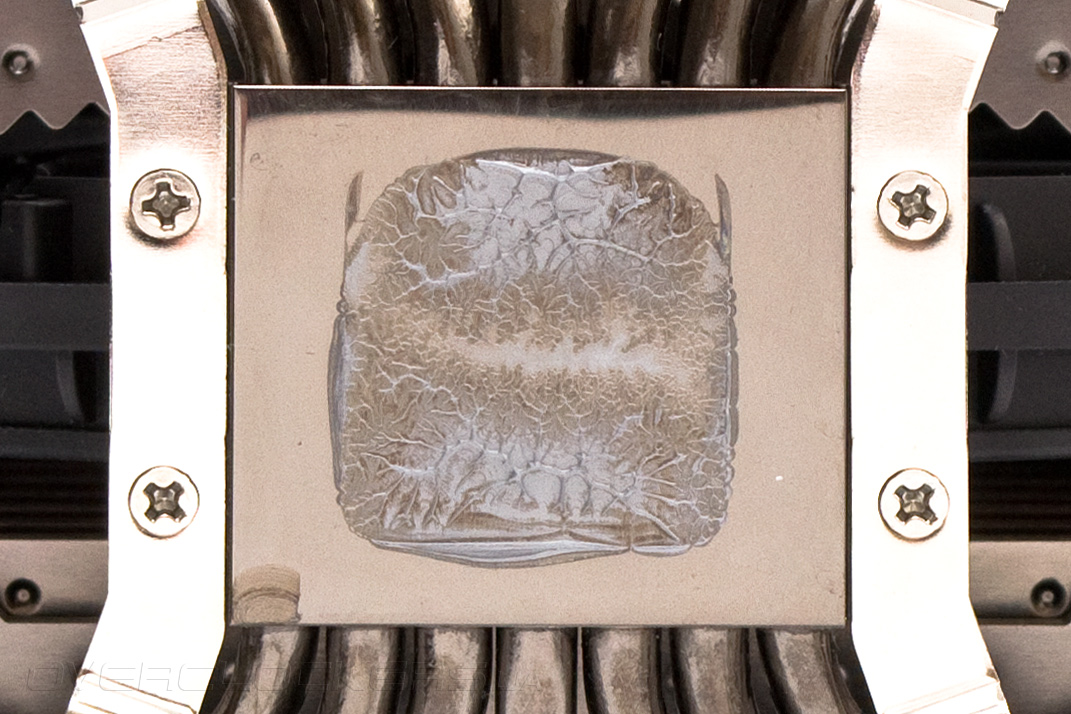

Отпечаток термоинтерфейса на подошве кулера подтверждает очень большую силу прижима по центру основания и наличие там выпуклости.

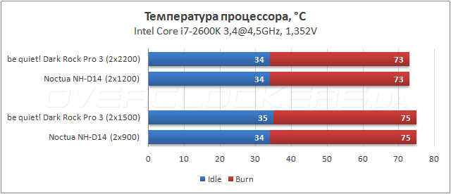

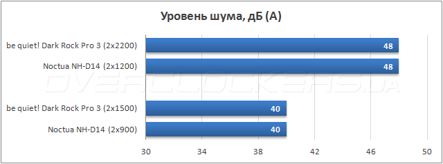

Сравнение эффективности кулеров производилось по соотношению температуры к создаваемому уровню шума. На максимальных скоростях вращения крыльчатки be quiet! Dark Rock Pro 3 и Noctua NH-D14 имеют одинаковый уровень акустического шума в 48 дБ (А). Минимальные скорости были подобраны так, чтобы соответствовать уровню шума в 40 дБ (А), ведь именно на этой отметке работающий кулер не будет слышен в закрытом корпусе. На схеме приведены фактические показания тахометра вентиляторов Dark Rock Pro 3, но реальности они не соответствуют. 2200 об/мин в действительности составляет около 1400 или 1500 об/мин.
Тестирование be quiet! Dark Rock Pro 3
При составлении графика температур для каждого уровня шума, проявились одинаковые температурные показатели.
Результаты тестирования можно охарактеризовать как полный паритет между be quiet! Dark Rock Pro 3 и Noctua NH-D14. Другими словами — Dark Rock Pro 2 был слегка улучшен в результате доработок конструкции, но превзойти показатели NH-D14 по уровню шума и качеству охлаждения не удалось. Но уже одно то, что была устранена основная проблема со слишком заметными на минимальных скоростях вентиляторами, определенно заслуживает одобрения.
