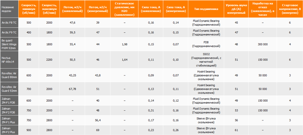

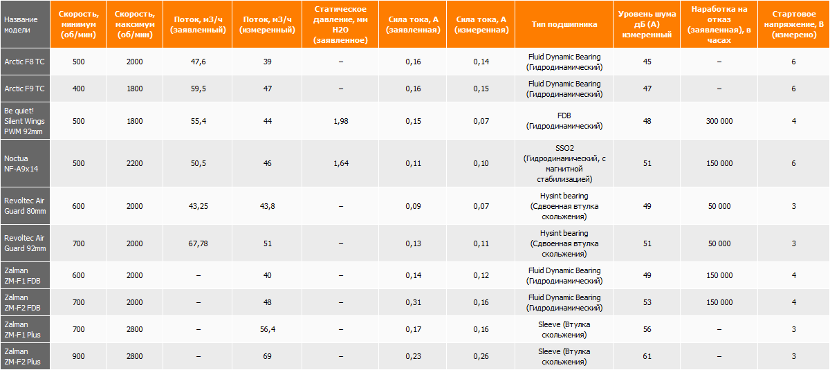

Технические характеристики вентиляторов

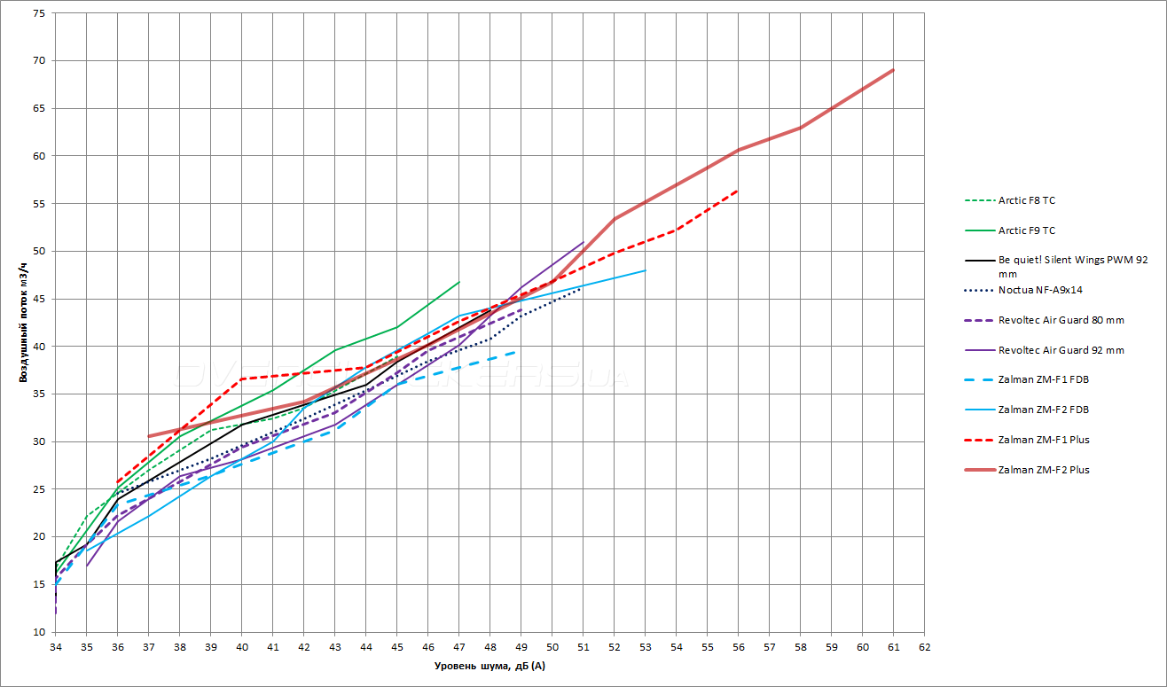

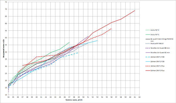

Полученные результаты замеров представлены в виде сводного графика, где по вертикали отмечен объем воздушного потока, а по горизонтали — уровень шума, создаваемые вентиляторами. Интерпретировать результаты довольно просто. Чем больше кривая отклоняется вверх и влево — тем вентилятор лучше по сочетанию шума/производительности. Чем ближе к правому краю и ниже проходит линия, тем меньше воздуха способен прокачать пропеллер при более высоком уровне шума.

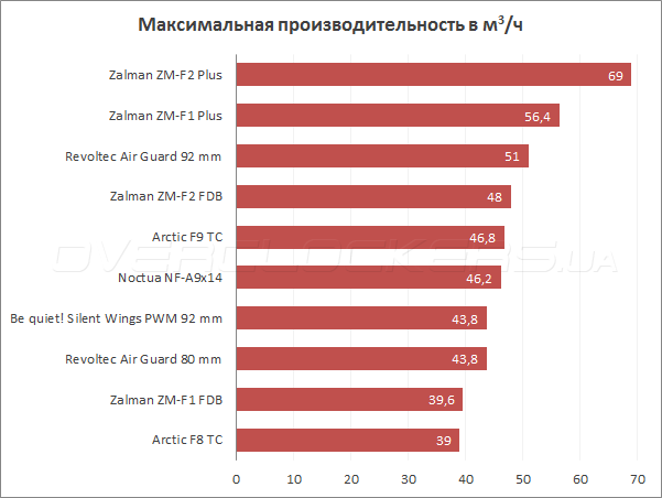

Итак, 80- и 92-мм модели вентиляторов продемонстрировали практически линейную зависимость шума и производительности от скорости вращения крыльчатки. Наиболее мощными и шумными оказались проверенные временем Zalman ZM-F1 Plus и Zalman ZM-F2 Plus. Причиной тому стали высокие максимальные обороты. Все остальные модели, обладающие предельной скоростью, близкой к 2000 об/мин показали почти одинаковые пиковые результаты, но при разном уровне шума. Явным лидером в среднем диапазоне оборотов стал Arctic F9 TC. Недалеко от него расположился и Zalman ZM-F2 FDB. Вполне достойно проявил себя плоский Noctua NF-A9x14, навязав соперничество стандартным 92-мм вентиляторам. Заглянем в сводную таблицу производительности без учета уровня шума.

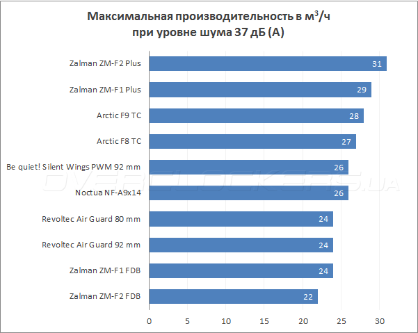

В низком диапазоне оборотов нас ждал сюрприз. Первые места по производительности при уровне шума 37 дБ (А) снова поделили между собой Zalman ZM-F1 Plus и Zalman ZM-F2 Plus, задвинув модели с более качественным подшипником на второй план. Другими словами, при низких оборотах тип подшипника не особо важен, при условии, что слушатель находится достаточно далеко от источника шума. Однако вблизи, важным станет уже не уровень звукового давления, а характер акустических шумов и паразитных призвуков вентилятора, которые наш шумомер, к сожалению, не фиксирует.
