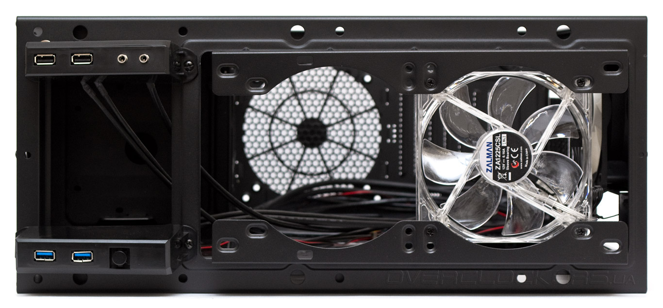

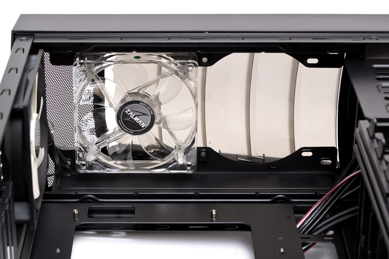

Верхняя крышка полностью открыта и хорошо продувается. Сюда можно установить два 120- или 140-мм вентилятора. От кромки материнской платы до посадочных направляющих вентиляторов есть запас в 70 мм, что позволит закрепить здесь довольно толстые 240-мм радиаторы СВО. А вот монтаж 280-мм радиаторов, скорее всего, уже будет невозможен. Предустановленный сверху на выдув 120-мм прозрачный вентилятор обладает синей подсветкой и втулочным подшипником. Длина трехконтактного шнура подключения к питанию — 400 мм. Стартовать его крыльчатка способна всего с 3 В, 400 об/мин и 33 дБ (А). Относительно негромким пропеллер останется до 9 В, 1000 об/мин и 40 дБ (А). А на полной скорости он раскрутится до 1200 об/мин и 45 дБ (А).

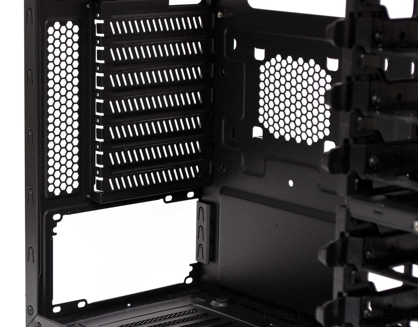

К моему большому сожалению, заглушки семи слотов PCI по-прежнему являются одноразовыми, вернуть их на место после демонтажа не получится. Демпферов для блока питания на задней панели не предусмотрено.

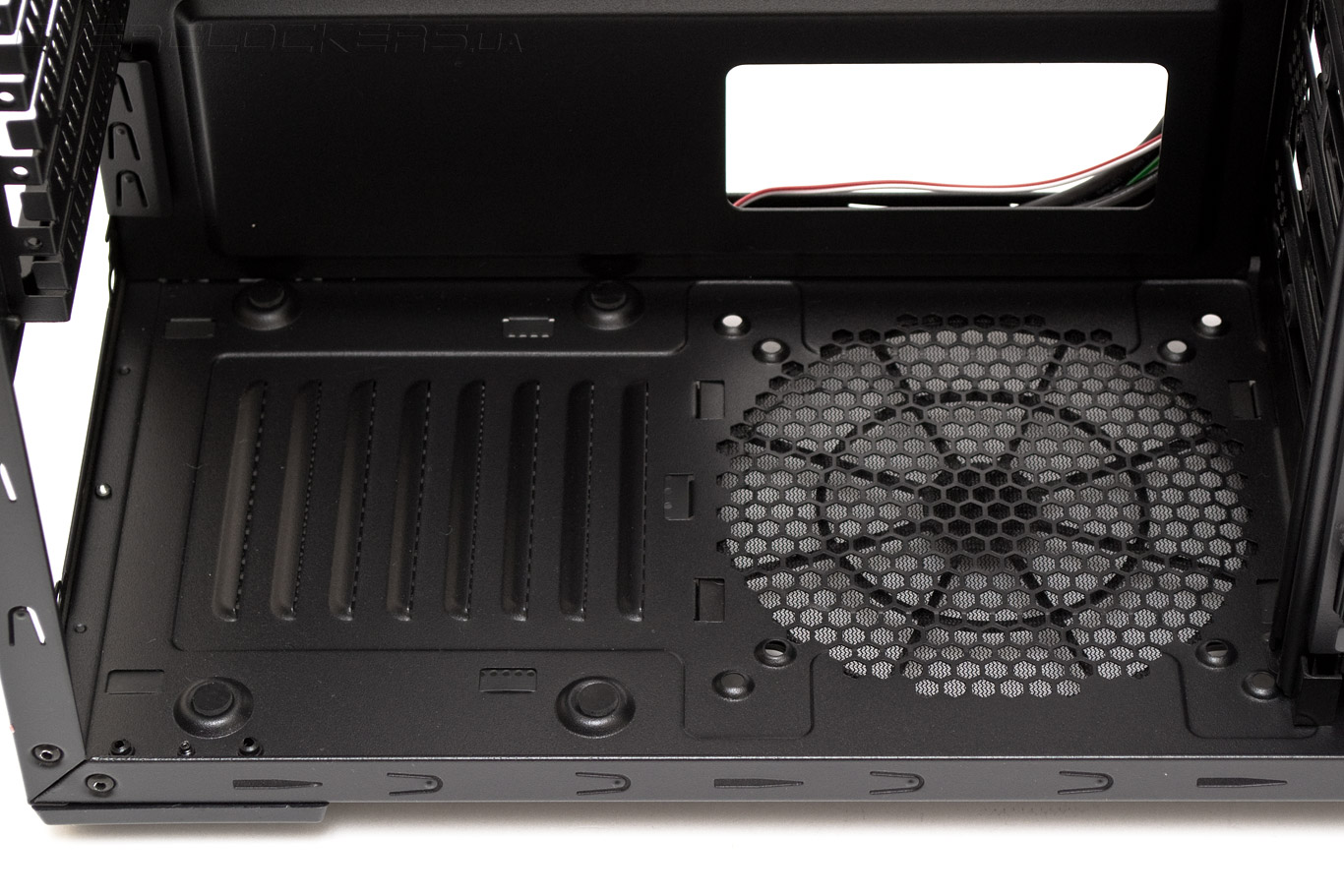

Зато снизу, по углам вентиляционных прорезей есть четыре резиновые прокладки, которые гасят часть вибраций от блока питания и не дают ему поцарапаться при установке. На место для вентилятора посередине получится установить только 120-мм модель при условии использования БП не длиннее 160 мм. А для 140-мм пропеллера уже нужен будет БП короче, чем 150 мм и снятая передняя стойка, находящаяся возле корзин жестких дисков.

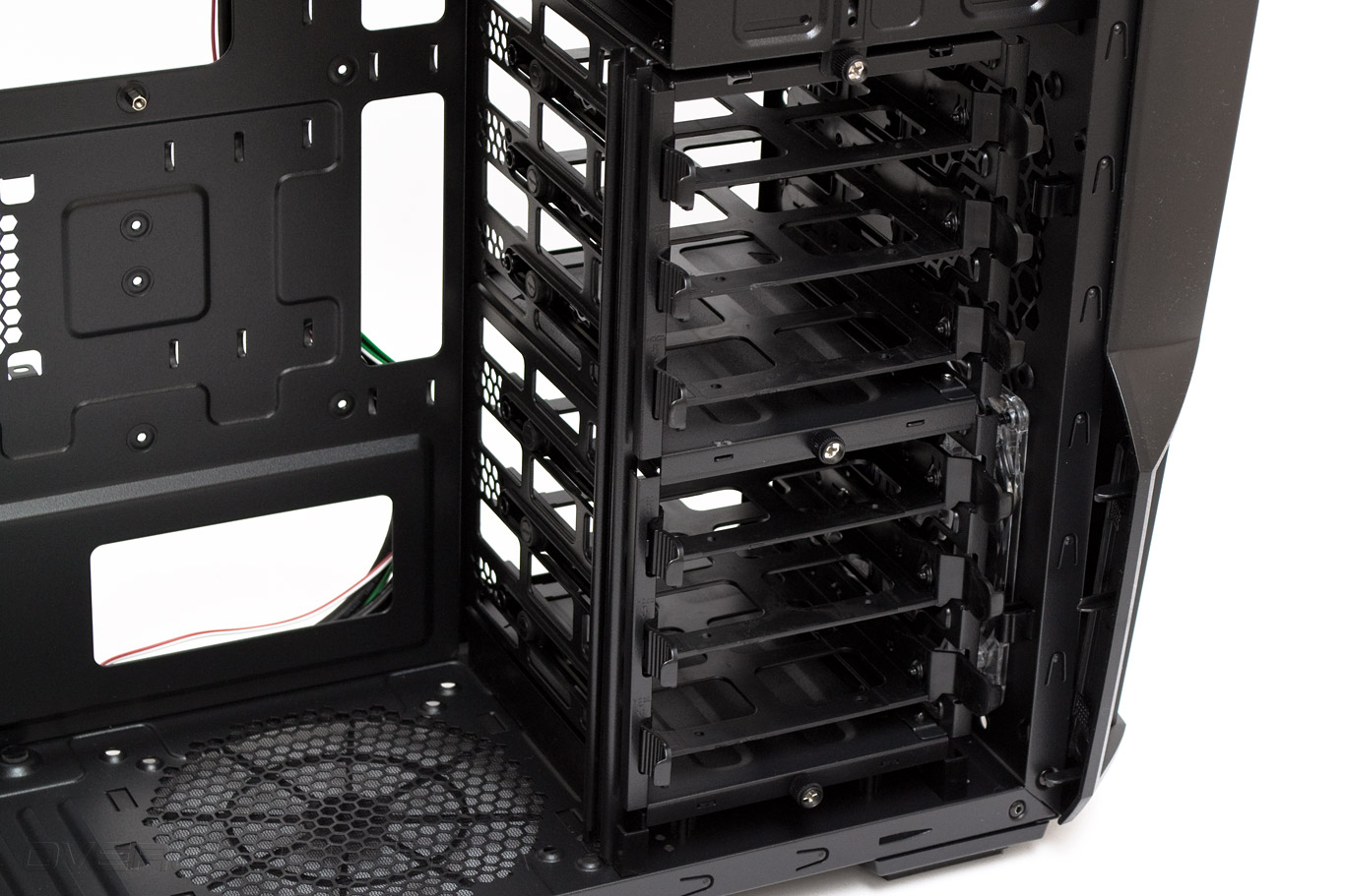

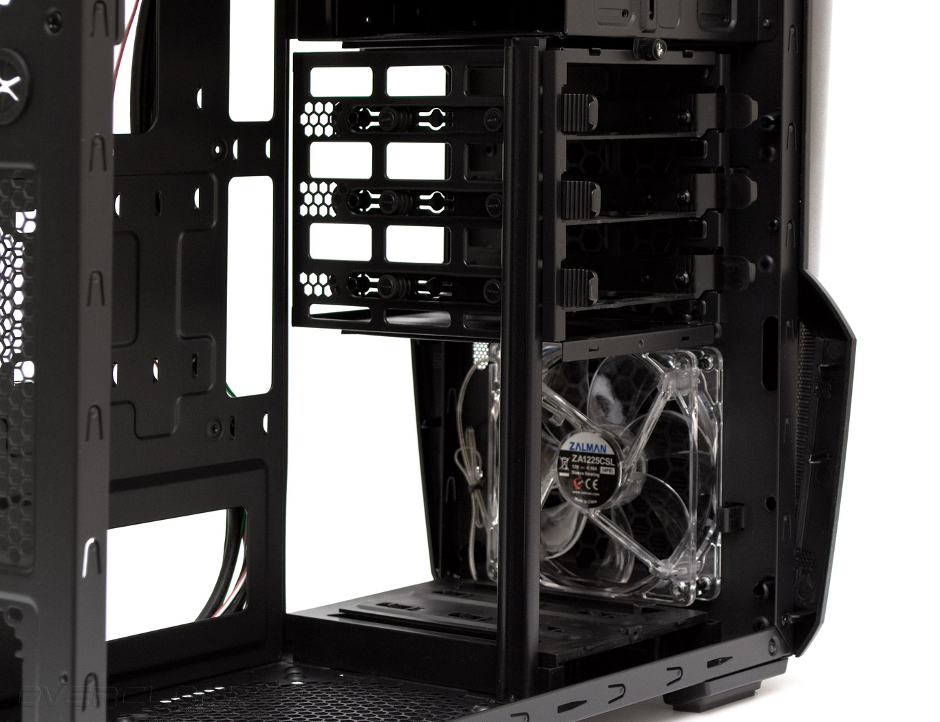

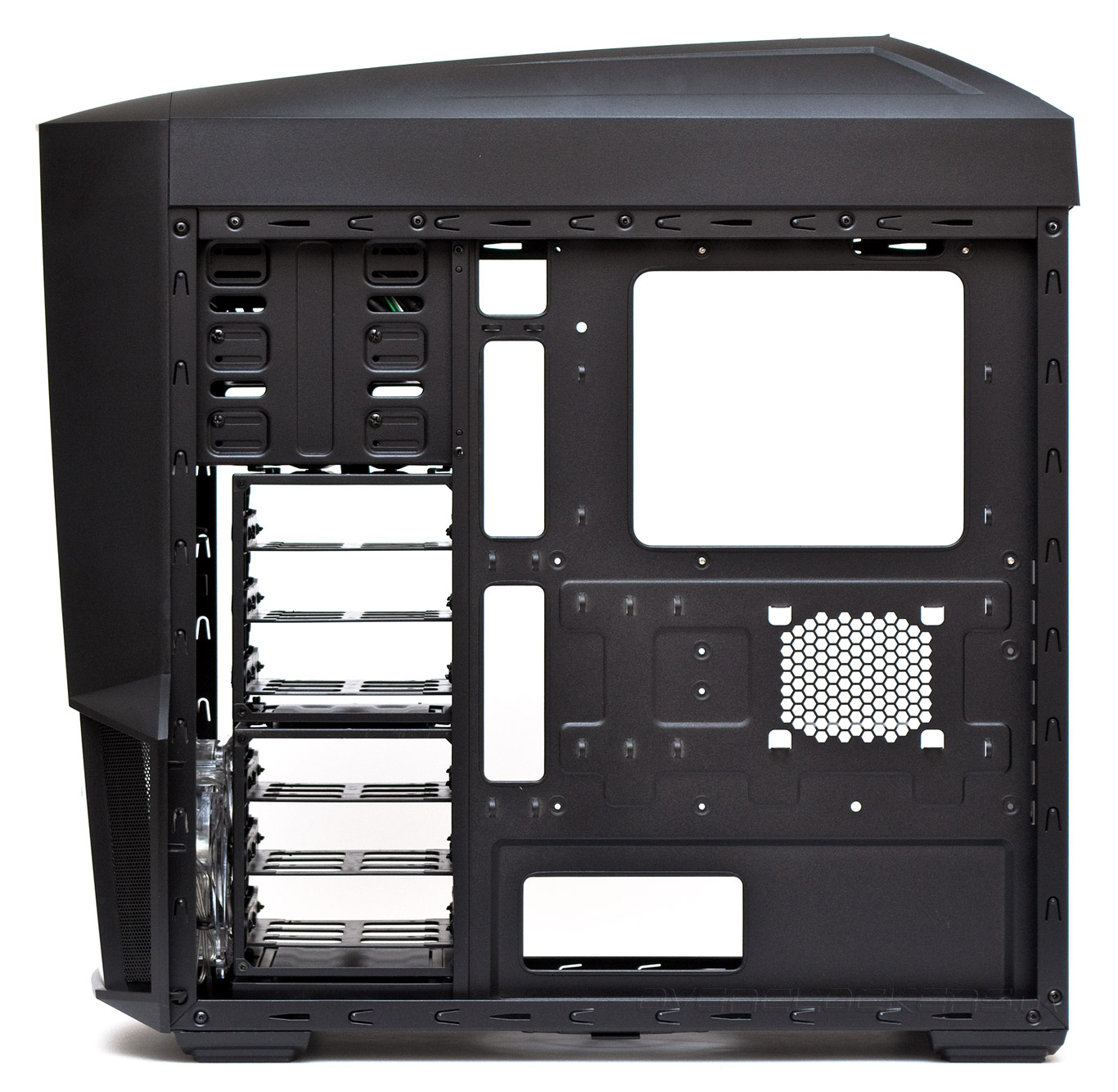

В отличие от старой модели, в новом Z11 Neo обе корзины накопителей являются съемными. И это огромный шаг вперед, ведь ранее максимальная длина плат расширения ограничивалась 290 мм. Теперь же при установленных корзинах мы получаем 270 мм пространства, а при снятых — 400 мм.
Верхняя корзина находится напротив слотов с первого по четвертый. Держится на двух винтах с накатанной головкой. Обратите внимание на небольшой язычок сверху — его нужно приподнять вверх, чтобы извлечь корзину. Это можно сделать рукой из отсека 5,25″ или с помощью винта снаружи.

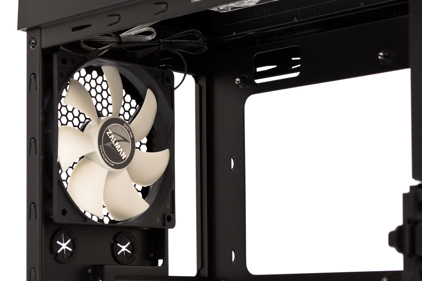

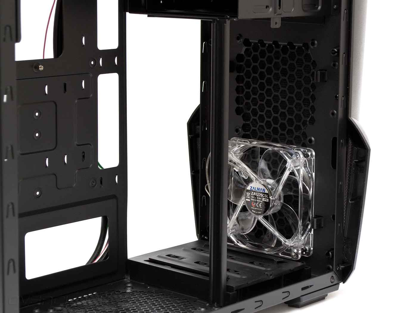

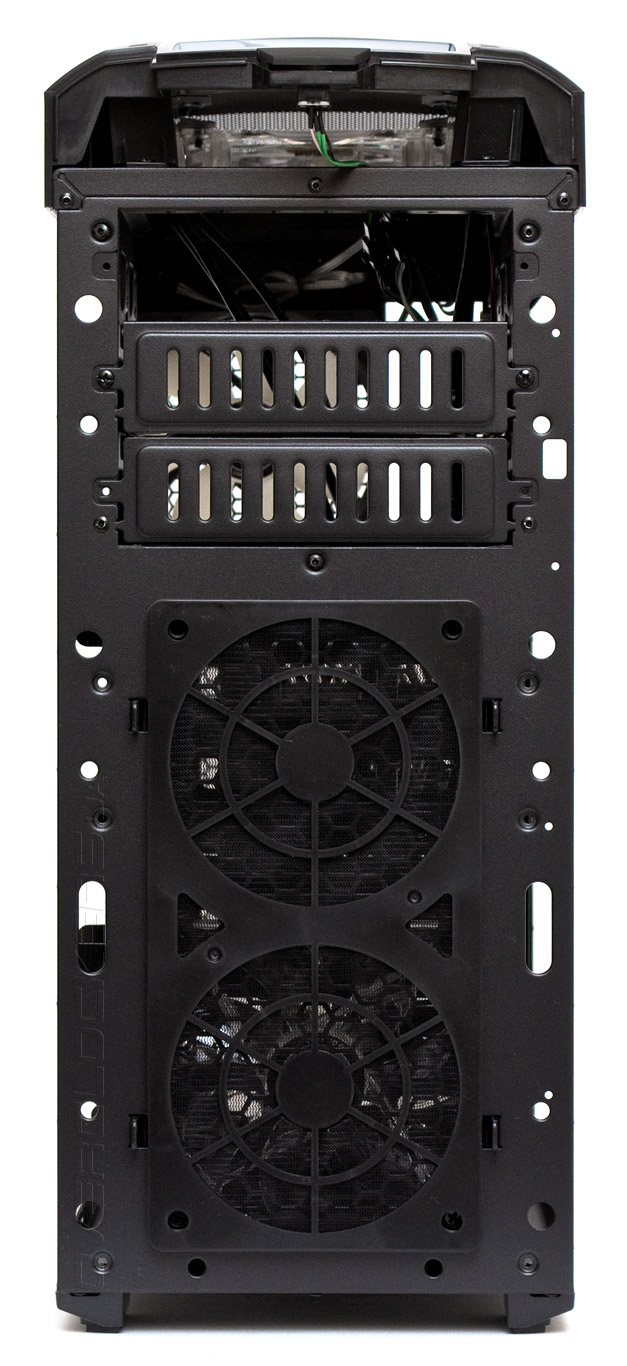

Нижняя корзина держится всего на одном винте с накатанной головкой и занимает место напротив слотов с пятого по седьмой. После ее снятия остается стойка поперечной жесткости, которая, весьма вероятно, будет мешать установке плат расширения с массивными системами охлаждения. К счастью, стойку можно демонтировать, выкрутив фиксирующие ее винты сверху и снизу. Между корзинами и передней панелью можно установить два 120-мм вентилятора. Единственный предустановленный пропеллер полностью аналогичен рассмотренным нами ранее моделям, однако в качестве разъема питания использует «молекс».
Верхняя и нижняя корзина могут быть установлены раздельно и полностью взаимозаменяемы между собой.
Каждая корзина имеет хорошо проницаемую для воздуха конструкцию и вмещает в себя по три выдвижные каретки для накопителей.

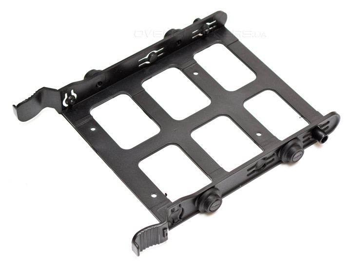

Салазки накопителей принимают как 3,5″ так и 2,5″ диски, однако последние придется ориентировать только разъемами в сторону левой панели, иначе подключить к ним сигнальные и силовой кабель будет проблематично. Накопитель 3,5″ формата можно просто вставить в салазки, а 2,5″ придется прикручивать винтами. Изолирующие вибрации демпферы в виде колечек расположены снаружи, в месте контакта каретки с корзиной.

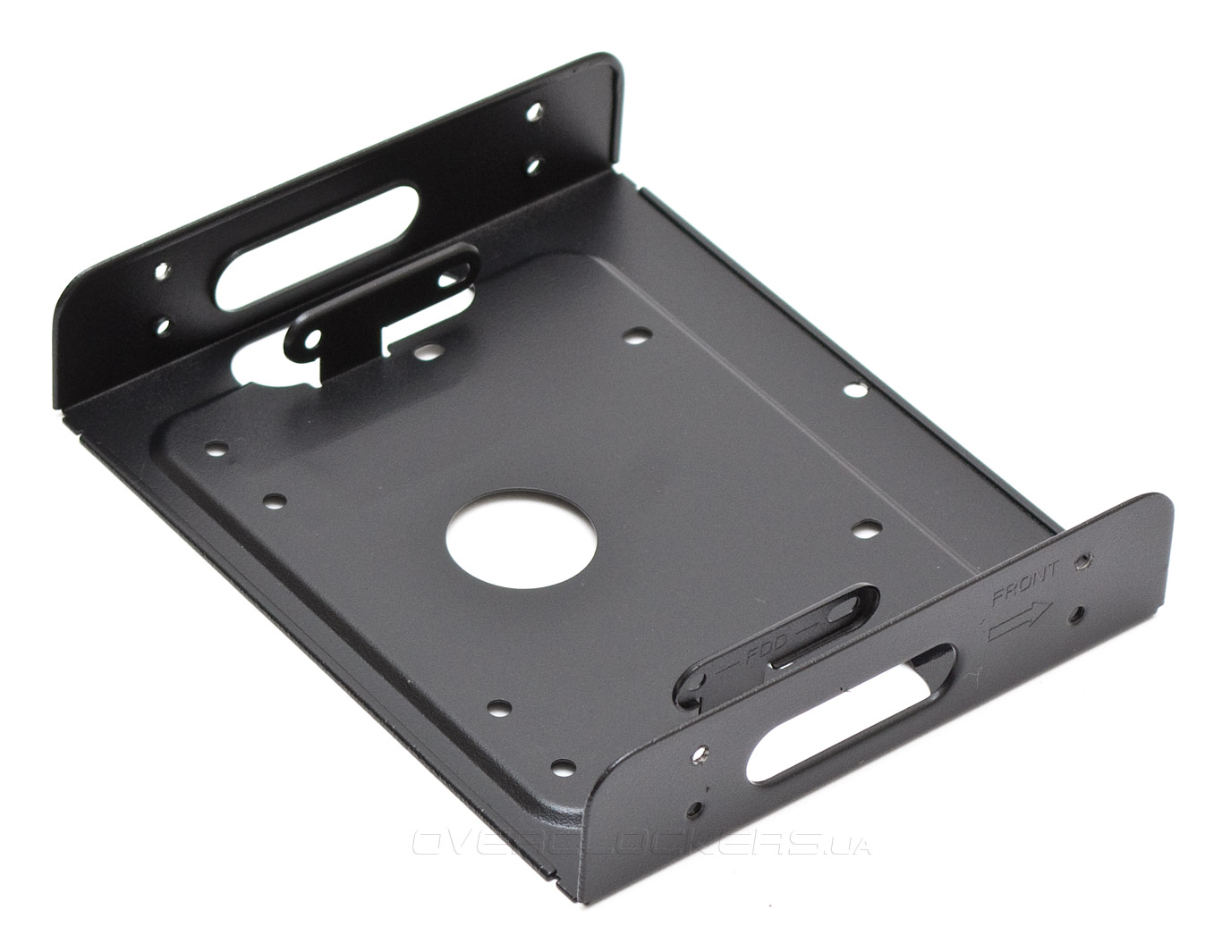

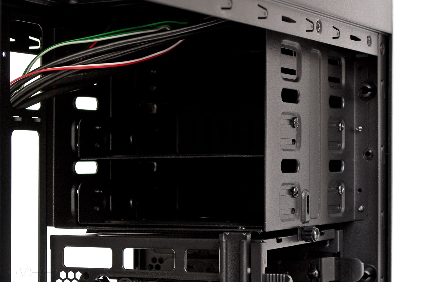

Корпус имеет три 5,25″ отсека, однако внешний выход предусмотрен лишь для одного из них (самого верхнего). В два нижних вставлены переходники на одно 3,5″ или 2,5″ устройство. Быстрых фиксаторов нет, все надежно крепится винтами.
А так выглядит сам переходник, хорошо знакомый нам по многим другим моделям корпусов от Zalman.

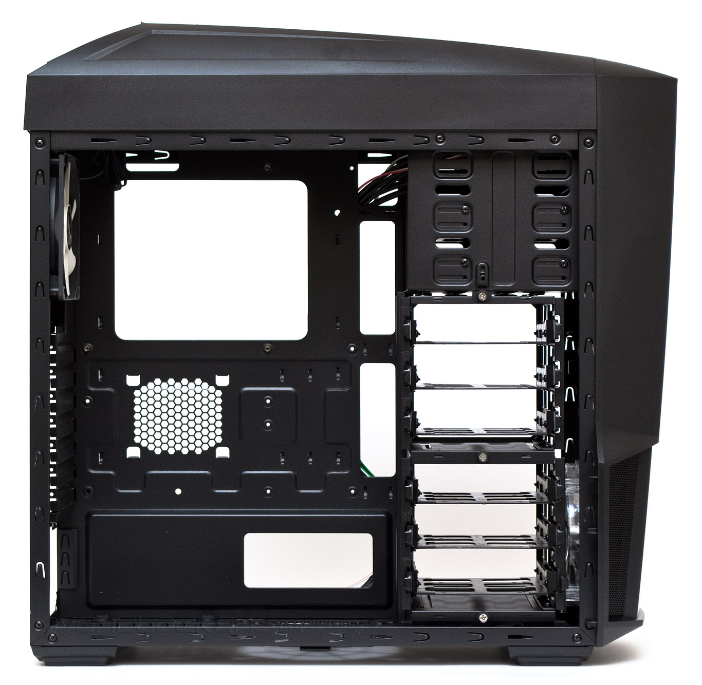

Поддон материнской платы имеет множество отверстий для скрытой укладки проводов и проушин для кабельных стяжек. Огромное окно для установки усилительной пластины процессорного кулера подойдет по размерам и положению ко всем современным сокетам. Под вырезом находятся посадочные отверстия для одного 2,5″ накопителя. Расстояние от поддона до боковой дверцы составляет 18 мм, чего должно быть достаточно для беспроблемной протяжки всех кабелей минимум в два слоя.

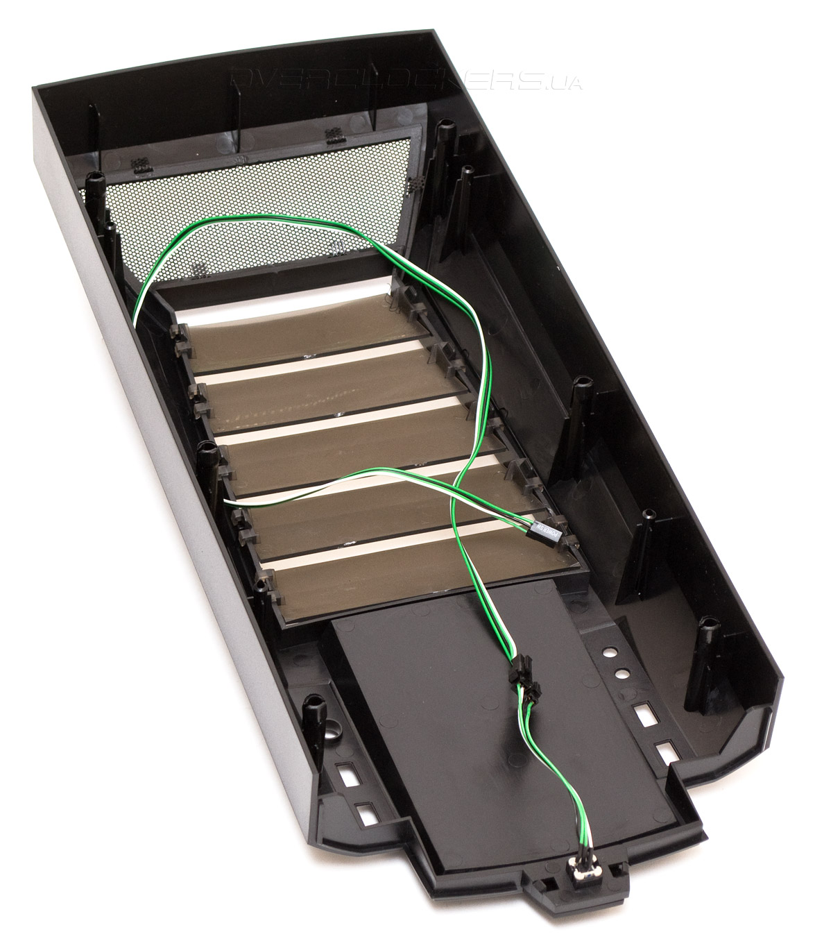

Передняя пластиковая панель легко отсоединяется от корпуса. Это очень хорошо, поскольку в старом Zalman Z11 Plus приходилось прилагать очень большие усилия для данного действия. Здесь мы обнаруживаем, что два неиспользуемых 5,25″ отсека закрыты многоразовыми заглушками, а на решетке вентиляторов находится обойма качественного пылевого фильтра.
Переднюю панель следует снимать осторожно, чтобы не оторвать присоединенный к ней провод от индикатора активности накопителей.

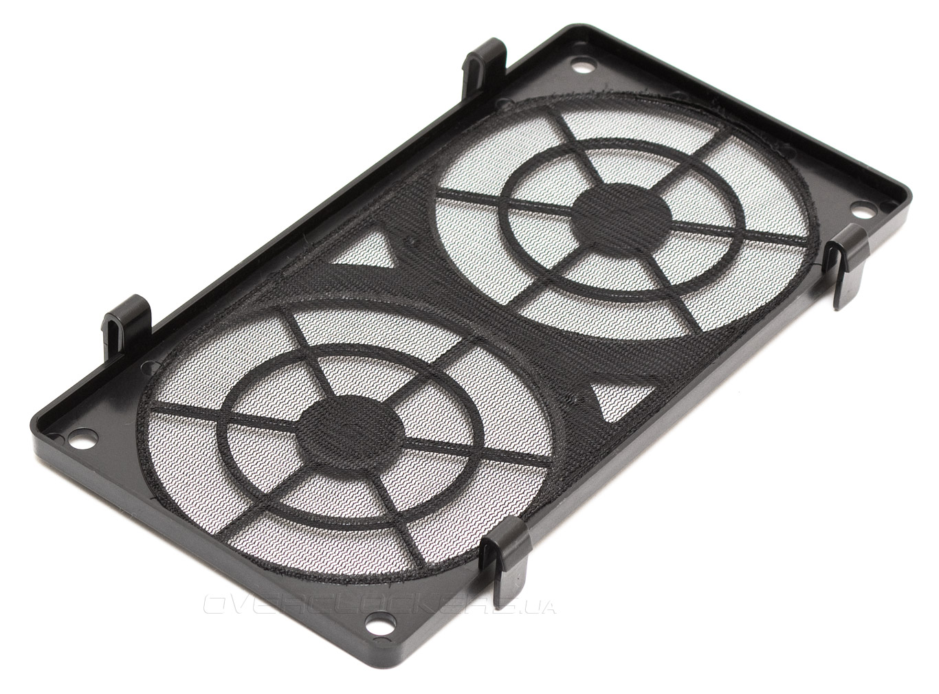

А вот и сама обойма пылевого фильтра. Держится на месте она с помощью четырех простых и надежных защелок.

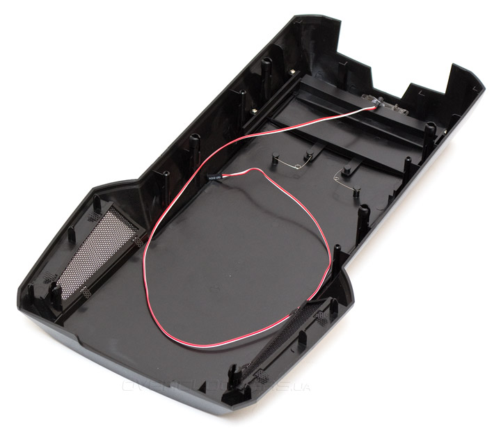

Верхняя крышка тоже отсоединяется весьма просто. Так выглядит верхняя панель без пластмассового обрамления.

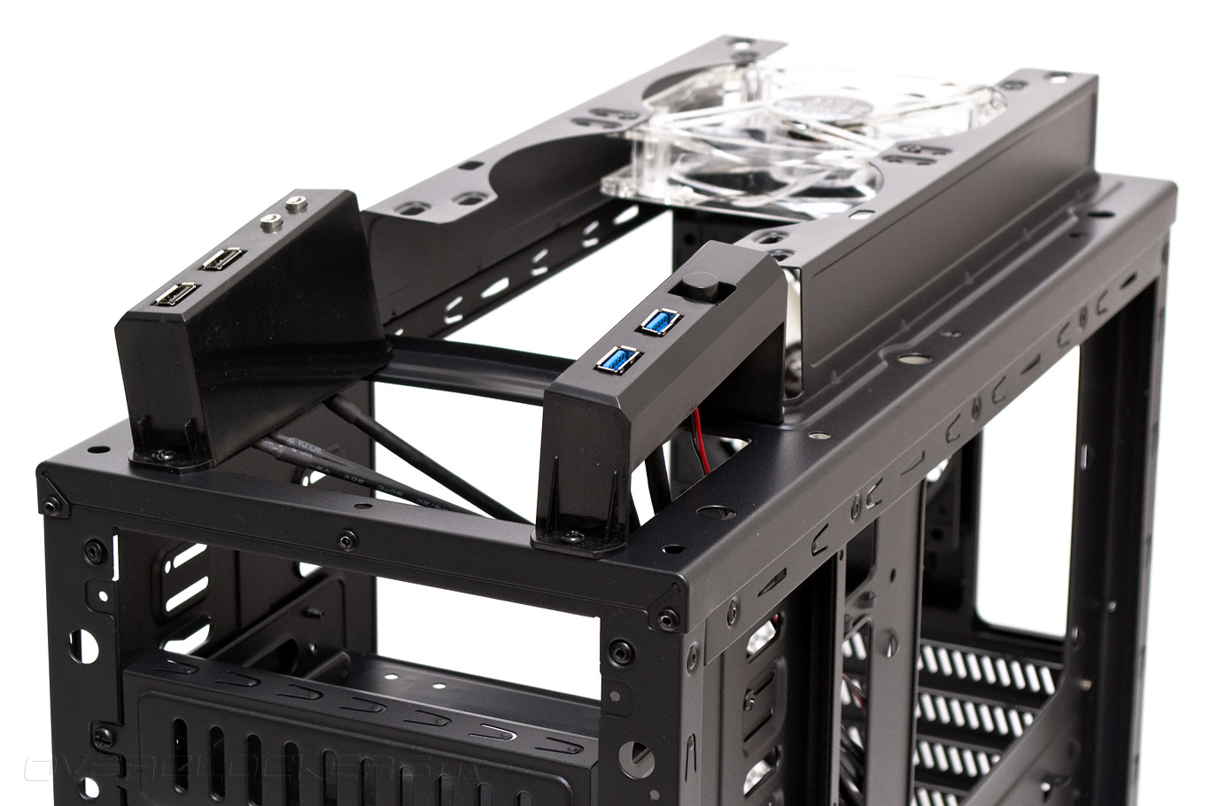

К пластику верхней панели тоже прикреплены провода, поэтому соблюдайте осторожность. Однако, по старой традиции, они могут быть отсоединены путем размыкания специальных двухконтактных коннекторов.
Внешние USB и аудиопорты установлены на отдельные детали корпуса и легко могут быть заменены аналогами в случае поломки.

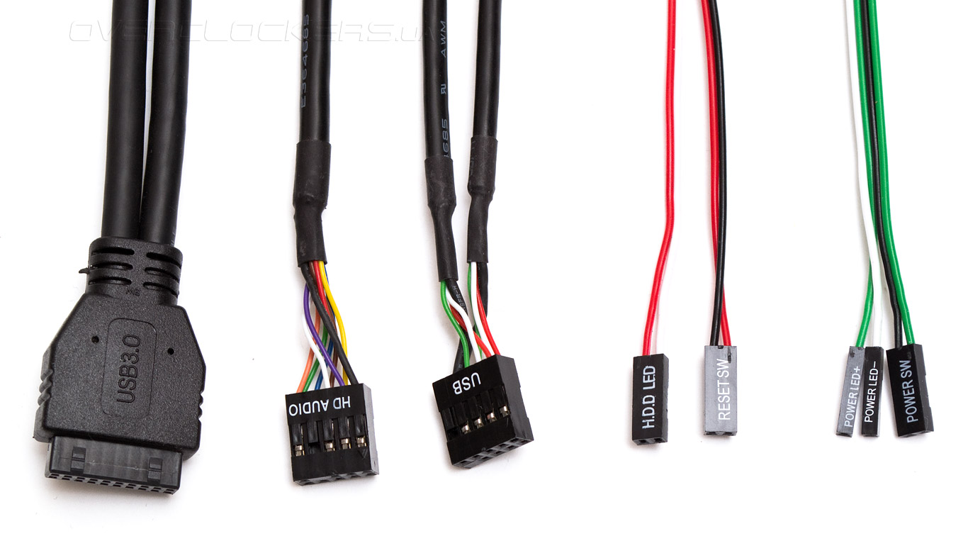

В набор кабелей от передних разъемов входит один разъем USB 3.0, кабель HD Audio и одна колодка USB 2.0, провода от индикаторов питания и работы системы, кнопок запуска и перезагрузки. Длина всех проводов достаточна для подключения к любому типу материнской платы.
