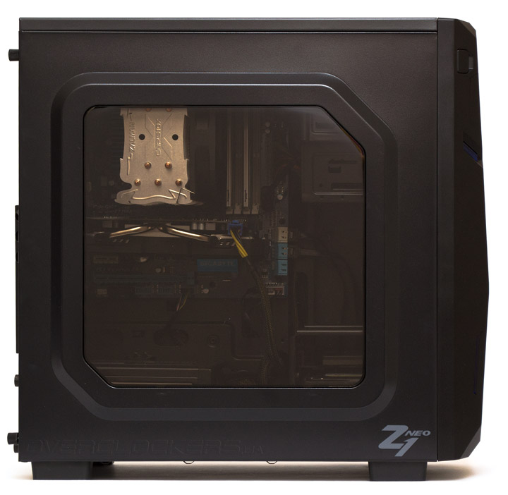

Левая панель выглядит аналогично, но вместо металла большую часть ее площади занимает прозрачное акриловое окно.
Zalman Z1 Neo
Окно закреплено без особых изысков — металлическими язычками. Потому, хотя дверца довольно прочная, прикладывать к ней лишние усилия не стоит, чтобы не появились трещины. Ручек для снятия на обеих панелях нет, но они легко открываются, если взяться за выступы штамповки. В качестве фиксаторов здесь выступают винты с накатанной головкой.

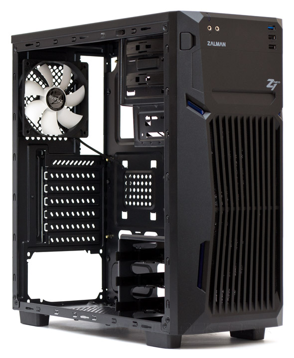

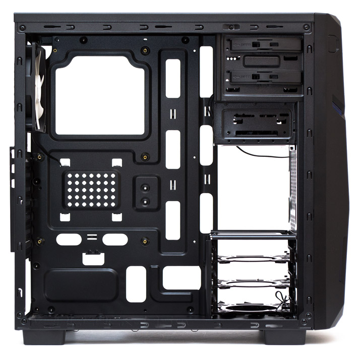

Корпус Zalman Z1 Neo поддерживает установку в вертикальном положении материнских плат формата ATX, mATX и Mini-ITX. Максимальная допустимая высота процессорного кулера составляет 160 мм. Возможная длина плат расширения достигает 375 мм напротив слотов с первого по пятый и 260 мм в районе шестого и седьмого слота.
Zalman Z1 Neo

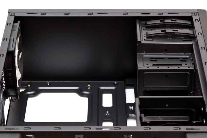

Под верхней панелью нас встречает сплошной лист металла. До кромки материнской платы здесь есть ровно 25 мм, и можно было бы проделать вентиляционные отверстия и установить вентиляторы, но производитель решил оставить данную опцию для более дорогих моделей шасси.
Zalman Z1 Neo
На задней панели есть предустановленный на выдув 120-мм вентилятор белого цвета. Заглушки шести нижних слотов PCI одноразовые, а заглушка первого — многоразовая. Видеоадаптеры тут можно крепить как обычными винтами, так и винтами с пластмассовой накатанной головкой.

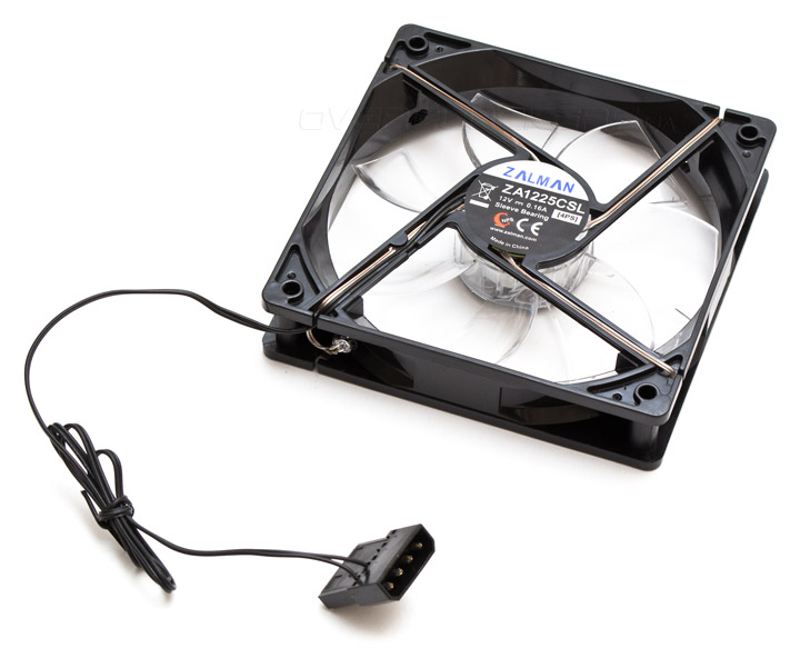

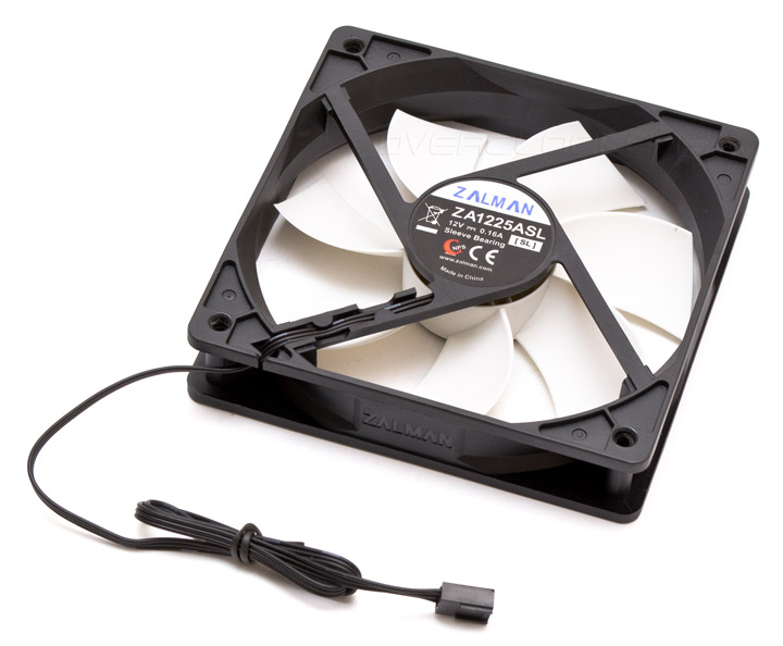

В заднем вентиляторе мы легко узнаем старого знакомого — ZA1225ASL, который устанавливается практически во все корпуса компании. Это пропеллер на базе подшипника скольжения с максимальной скоростью вращения в 1200 об/мин при уровне шума в 45 дБ (А). Он способен уверенно стартовать при напряжении 5 В, 500 об/мин и 33 дБ (А) шума. В целом, это довольно приличный в акустическом плане пропеллер, от которого можно услышать призвуки в виде жужжания лишь находясь совсем близко. Длина черного трехконтактного шнура питания составляет 430 мм.

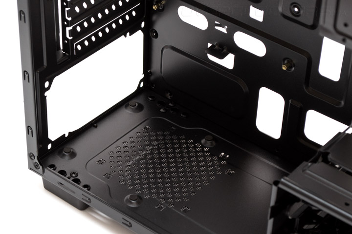

Посадочное место блока питания снизу оснащено четырьмя мягкими нашлепками на подпорках. Возможно, что они и не сильно компенсируют вибрацию и шум от вентилятора БП, зато он точно не поцарапается при установке.
Zalman Z1 Neo

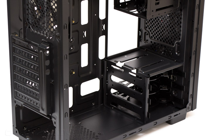

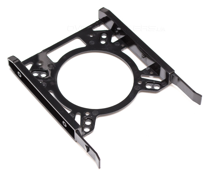

Несъемная корзина для накопителей расположена впереди снизу. Своими габаритами она задевает шестой и седьмой слот, ограничивая длину плат расширений в них до 260 мм. В корзину помещается до трех накопителей формата 2,5″ или 3,5″ в индивидуальных салазках. При желании легкосъемные салазки можно закрепить намертво с помощью комплектных шурупов. Место над корзиной пустует. Это сделано для совместимости корпуса с очень длинными видеоадаптерами (до 375 мм включительно).
Zalman Z1 Neo
Диск формата 3,5″ просто вставляется в салазки. Виброизоляции для него не предусмотрено. 2,5″ накопитель нужно будет фиксировать винтами. Кроме того, в корзине есть отверстия для установки одного 80- или 92-мм вентилятора.
Zalman Z1 Neo

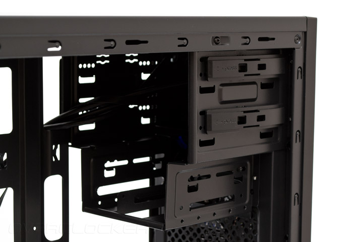

Сверху находится два отсека для устройств 5,25″, снабженных быстрыми фиксаторами. Юмор здесь заключается в том, что лишь нижний отсек имеет внешний выход на переднюю панель. Соответственно, зачем нужен верхний, да еще и с дополнительной крепежной деталью — непонятно. Чуть ниже разместилась еще одна маленькая корзинка, куда можно установить один 3,5″ и один 2,5″ диск одновременно с помощью обычных винтов.
Zalman Z1 Neo

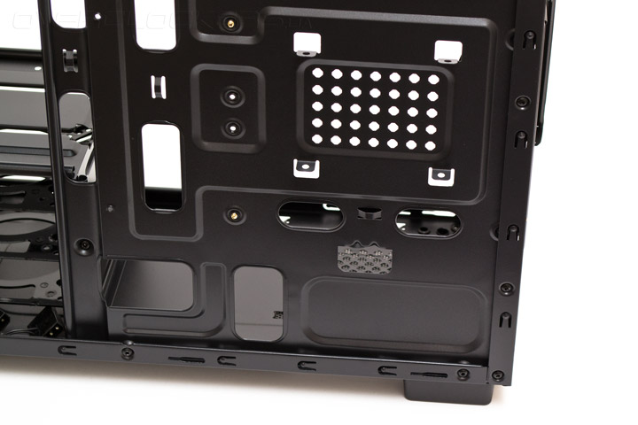

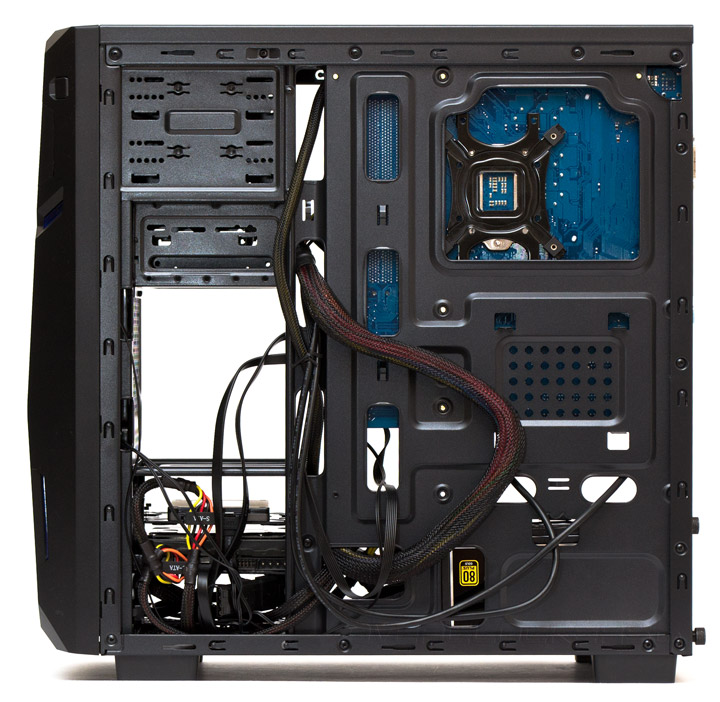

В поддоне есть все что нужно — множество отверстий для укладки проводов, несколько проушин для крепления кабельных стяжек, вырез для установки усилительной пластины процессорного кулера. Однако места для укладки кабелей совсем немного — от 13 до 19 мм с учетом рельефа и выпуклости боковой панели корпуса. Потому распределять провода нужно осторожно. Кроме того, прорезь для протяжки шнура дополнительного питания процессора в верхнем правом углу поддона очень маленькая сама по себе, и воспользоваться ею после установки материнской платы будет проблематично.
Zalman Z1 Neo
Кстати в ушки, расположенные чуть ниже выреза под усилительную пластину, можно установить один 2,5″ накопитель. К сожалению, данные проушины часто сминаются, если положить шасси на бок, поскольку выглядывают за габариты каркаса.

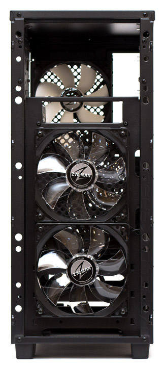

Передняя панель снимается легко, хотя и держится сразу на восьми пластиковых креплениях типа «тюльпан». К ней присоединены провода, которые следует отпустить перед демонтажем, чтобы случайно не повредить. Изнутри мы видим поролоновый пылевой фильтр, закрывающий собой вентиляционные отверстия. Закреплен он основательно, потому очистка от пыли возможна без лишних усилий разве что с применением пылесоса.
Zalman Z1 Neo
На передней панели установлено два нагнетательных прозрачных 120-мм вентилятора. Они ничем не отличаются от заднего пропеллера по техническим характеристикам и крепятся при помощи длинных винтов.
Zalman Z1 Neo
Вентиляторы имеют яркую светодиодную подсветку синего цвета, шнур длиной 540 мм черного цвета и тип подключения — «молекс». Другими словами, их скорость никак не регулируется, не отслеживается, и включаются они прямо в блок питания.

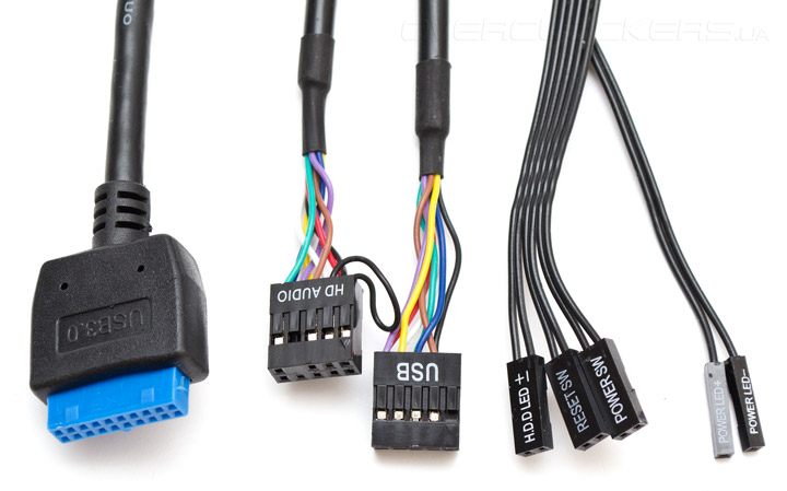

В набор проводов входит одна колодка USB 3.0, кабель HD Audio, одна колодка USB 2.0 четыре стандартных кабеля от индикаторов работы системы, активности накопителей и кнопки старта и перезагрузки системы. Длина всех шнуров достаточная, цвет изоляции проводки полностью черный.

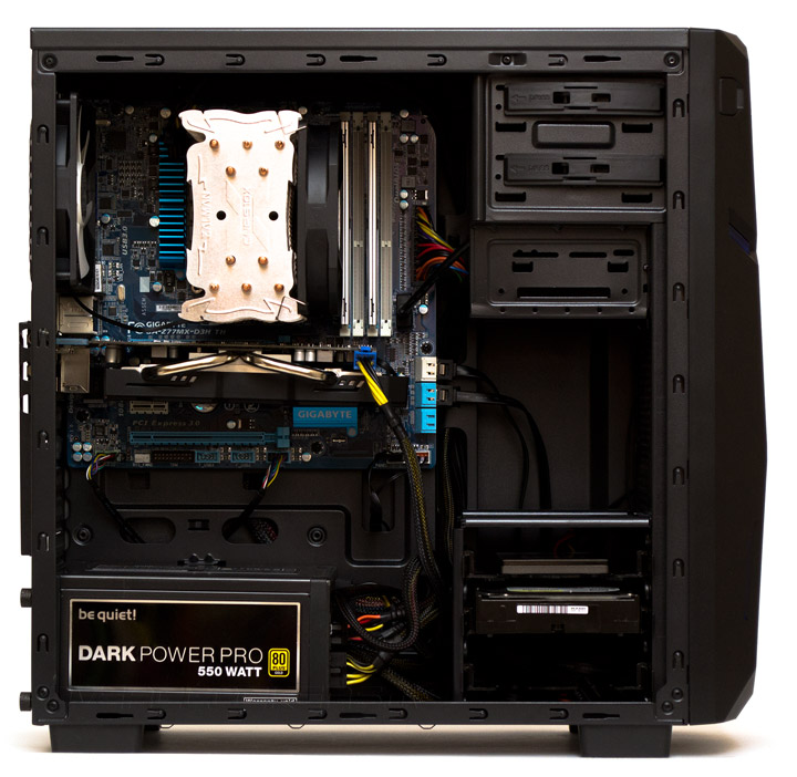

Сборка системы в корпусе Zalman Z1 Neo в целом проходит достаточно просто и стандартно, потому заострим внимание лишь на некоторых обнаруженных недостатках. В частности, металл поддона довольно мягкий, потому некоторые стойки материнской платы держатся в нем некрепко и могут вывинчиваться вместе с ней. Вырез под усилительную пластину частично не попадает в зону расположения современных процессорных разъемов. Шнур питания процессора можно протянуть через соответствующее отверстие в правом верхнем углу лишь до монтажа материнской платы, да и то при условии, что этот кабель не очень толстый. И, наконец, распределение проводов за поддоном потребует некоторых усилий, чтобы боковая дверца закрылась нормально. Однако, несмотря на некоторые особенности сборки, готовая система получается весьма опрятной. А это серьезный плюс для корпуса бюджетного класса.
Zalman Z1 Neo

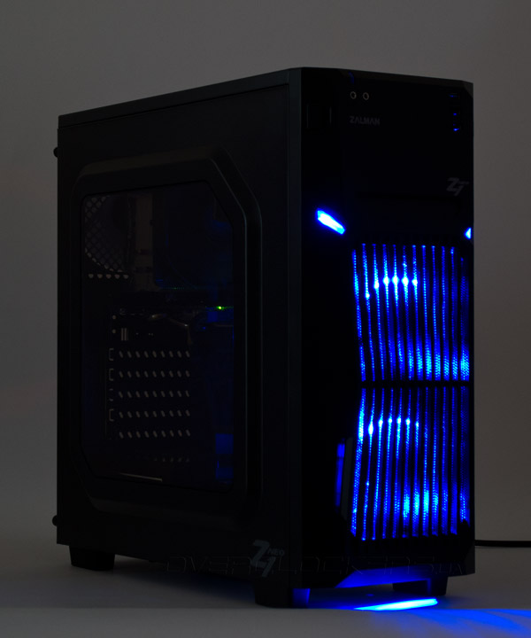

Содержимое системного блока отлично просматривается через боковое окно. Любителям похвастаться это шасси явно понравится.
Zalman Z1 Neo
Подсветка получилась слишком яркой, как на мой субъективный вкус. При дневном свете она не особо заметна, но в темноте возникает постоянное острое желание ее выключить. Впрочем, если пользователь является любителем световых эффектов, то это шасси ему точно придется по вкусу. Если нет, постаравшись чуть-чуть можно все отключить.

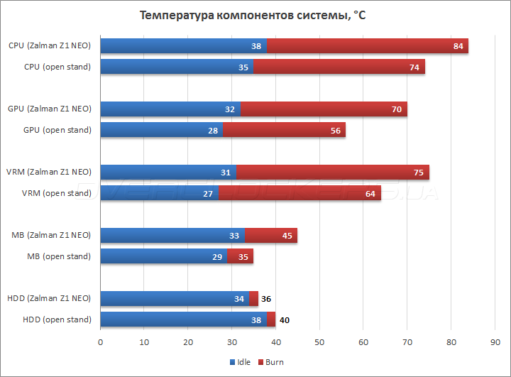

Тепловая нагрузка создавалась с помощью одновременной работы стресс-тестов LinX 0.6.5 с 2048 МБ выделенной памяти и MSI Кombustor 3.5.1.0 на протяжении 10 минут после стабилизации температуры. Нагрузка на жесткий диск производилась программой Crystal Disk Mark 5.0.3 х64. В конце цикла тестирования система работала 10 минут в холостом режиме для определения минимальных тепловых показателей. Температура окружающей среды равнялась 26 градусам Цельсия. Скорости вентиляторов процессорного кулера и видеокарты зафиксированы на максимальных оборотах. Пиковое энергопотребление системы составило 335 ватт. Тестирование проводилось в единственном режиме сравнения с открытым стендом. Все предустановленные пропеллеры работали на максимальных доступных скоростях.
Результаты тестирования
Zalman Z1 Neo
Система вентиляции в Zalman Z1 Neo оставляет желать лучшего даже с учетом наличия полного набора вентиляторов в стоке. Корпус уступает открытому стенду около 10 градусов по температуре процессора, силовых цепей питания и чипсета материнской платы. Для видеоадаптера проигрыш достигает 14 градусов. Зато жесткий диск ощущает себя вполне комфортно, охлаждаясь на четыре градуса лучше, чем на открытом стенде, как в простое, так и в нагрузке. С учетом того, что общие достигнутые результаты не являются критическими и система проверялась при экстремальной нагрузке, которая редко встречается на практике, корпус Zalman Z1 Neo заслуживает оценки удовлетворительно — на три из пяти баллов в плане возможностей охлаждения комплектующих.
