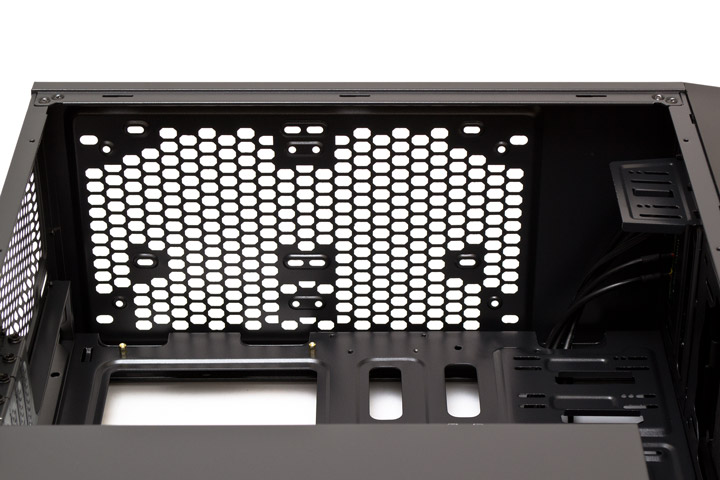

Задняя панель корпуса вполне стандартна. Сверху есть вентиляционная решетка, на которую можно закрепить 120-мм вентилятор. Посадочные отверстия продолговатые, длиной приблизительно в 30 мм, что позволяет регулировать высоту его крепления. Семь слотов PCI закрыты многоразовыми вентилируемыми заглушками. Справа от них есть еще одна вентиляционная решетка.

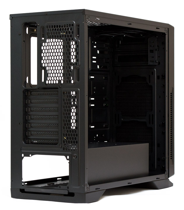

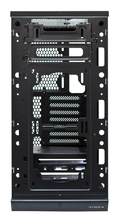

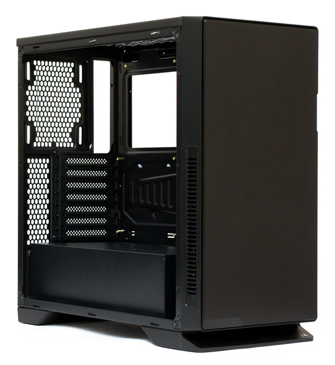

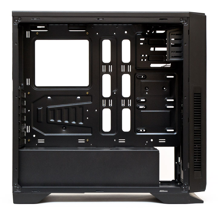

Корпус Vinga Black Widow поддерживает установку в вертикальном положении материнских плат формата ATX, MicroATX и Mini-ITX. В передней части корпуса есть и отверстия, подходящие под E-ATX, но резьба для стоек в них не нарезана. Допустимая высота процессорного кулера составляет 180 мм. Возможная длина плат расширения во всех слотах равна 410 мм, без учета толщины вентиляторов. В корпус без проблем поместится блок питания длиной до 190 мм включительно. Внутренний объем шасси условно поделен на две зоны несъемным кожухом блока питания.
Vinga Black Widow
Запас пространства под верхней панелью до кромки материнской платы составляет 25 мм, чего впритык достаточно для монтажа двух 120- или 140-мм вентиляторов стандартной толщины. Поскольку отверстия под 120-мм модели смещены влево, 240-мм радиатор не будет мешать материнской плате. А вот установка сюда 280-мм радиаторов, скорее всего, будет невозможна.
Vinga Black Widow
Корпус не имеет стоковых вентиляторов, вероятно с целью удешевления продукта в целом. Хорошо это тем, что пользователь сможет выбрать любые их модели на свой вкус и кошелек. А плохо тем, что использовать это шасси совсем без вентиляторов не стоит, поскольку перегреется даже самая холодная система. На заднюю панель можно установить один 120-мм пропеллер. Семь заглушек слотов PCI держатся на обычных корпусных винтах, которые при желании можно заменить комплектными винтиками с пластиковой накатанной головкой.

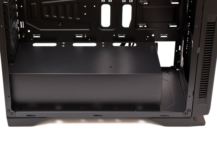

Кожух блока питания цельный и несъемный. Со стороны поддона материнской платы в нем есть три отверстия для протяжки проводов, а спереди — вентиляционные прорези, через которые проветриваются жесткие диски. Запас пространства от кожуха до передней панели составляет 70 мм, что позволяет установить туда довольно крупный по толщине радиатор СВО.
Vinga Black Widow

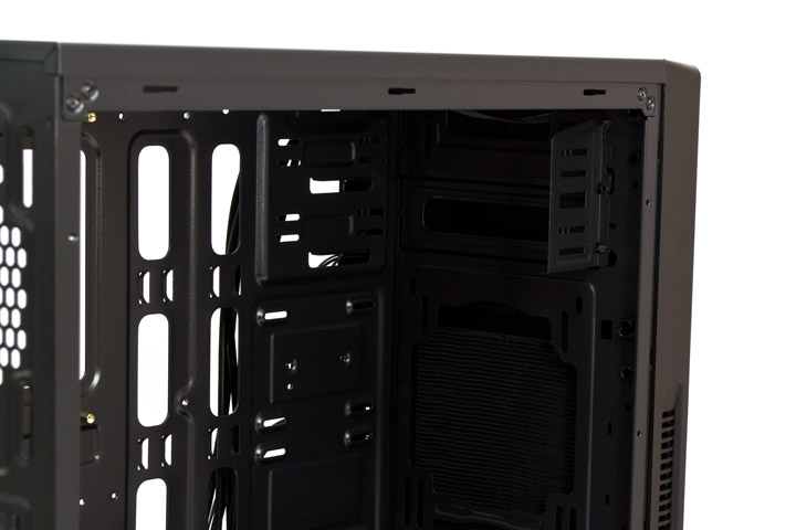

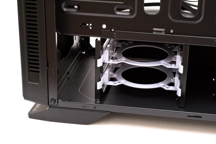

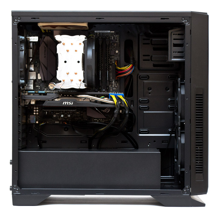

На переднюю панель изнутри можно поставить два 120- или 140-мм вентилятора. Вверху, на одноразовых заглушках есть набор отверстий для монтажа третьего 120-мм пропеллера, но это, скорее всего, атавизм от другой модификации шасси.
Vinga Black Widow

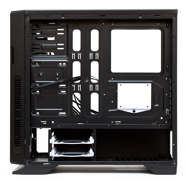

В передней части поддона материнской платы предусмотрены монтажные отверстия для двух 2,5″ накопителей. Поддерживающая планка сверху, для двух 5,25″ устройств, удерживается двумя винтами и может быть демонтирована в случае надобности.
Vinga Black Widow
С обратной стороны поддона материнской платы есть вырез под усилительную пластину процессорного кулера, шесть отверстий для протяжки проводов посередине и еще два отверстия сверху. 15 проушин для крепления кабельных стяжек расположены в правильных местах. В правой нижней части поддона закреплен металлический лоток белого цвета, куда можно установить один 2,5″ накопитель. Запас пространства для укладки кабелей за поддоном (до боковой крышки) составляет рекордные для этого класса шасси 32 мм.
Vinga Black Widow
Корзина для двух 3,5″ жестких дисков расположена спереди. В нее вставлены лотки белого цвета.
Vinga Black Widow

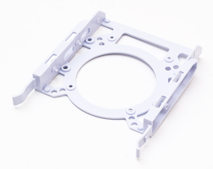

Лотки могут вмещать по одному 3,5″ или 2,5″ диску. На жесткий диск салазки просто одеваются снизу, а 2,5″ накопитель придется привинчивать. Демпферов вибрации тут не предусмотрено. Однако есть отверстия, к которым можно привинтить 80- или 92-мм вентилятор. Вероятно, что это тоже атавизм от другой модификации шасси, ведь места для них в корзине практически нет.
Vinga Black Widow

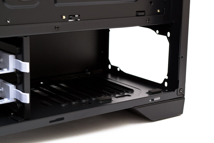

В задней части кожуха находится посадочное место для блока питания. Для него на нижней панели корпуса наклеены четыре мягких демпфера. Максимальный размер БП по длине, который войдет в это пространство без проблем, составляет 190 мм.

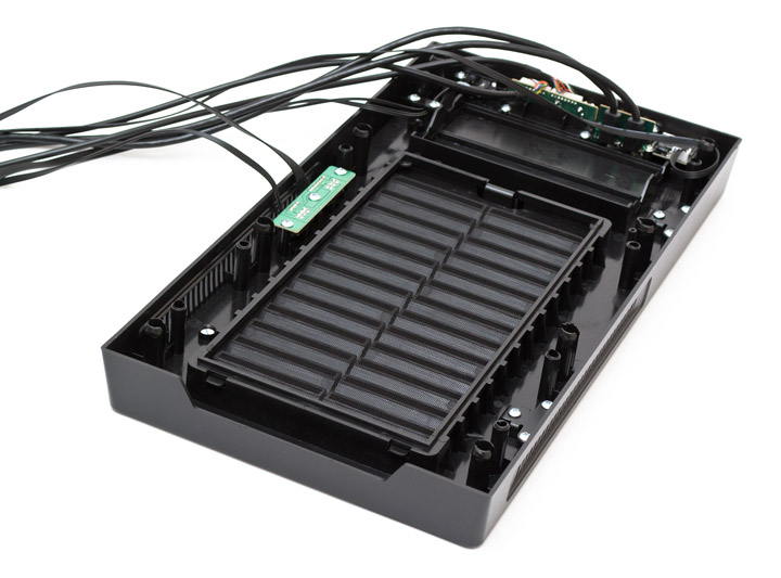

Передняя панель держится на восьми пластиковых креплениях типа «тюльпан». Снимать ее, скорее всего, не понадобится, но если возникнет такая необходимость, то тянуть ее следует за выемку снизу, поочередно освобождая крепления. На панели зафиксированы все провода от внешних разъемов и контроллера вентиляторов, потому, перед демонтажем их следует отключить и освободить.
Vinga Black Widow
А так выглядит передняя панель без пластикового обвеса:
Vinga Black Widow

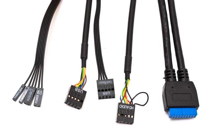

От передней панели идут шнуры кнопки запуска системы, индикаторов питания и работы накопителей, колодок USB 2.0, картридера, HDAudio и USB 3.0. Все они черного цвета и имеют достаточную для нормального подключения к материнской плате длину.

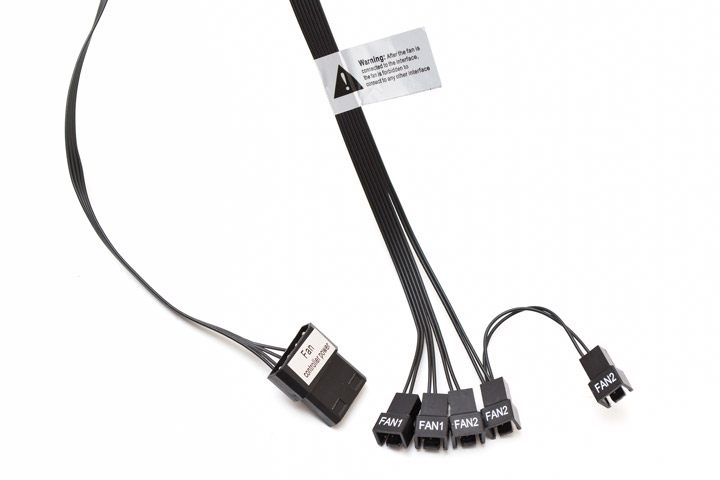

Контроллер вентиляторов питается от сквозного разъема типа «молекс» и имеет пять маркированных колодок (FAN1 и FAN2) для подключения трехконтактных вентиляторов.

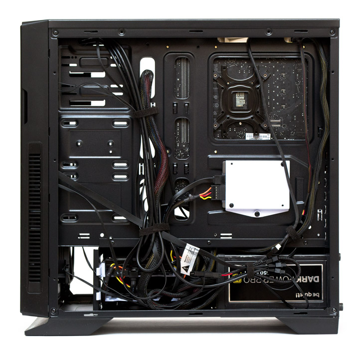

Сборка системы в корпусе Vinga Black Widow осуществляется достаточно просто и не вызывает лишних вопросов. Особенно хорошо производить в нем укладку проводов, поскольку запас пространства за поддоном огромен, и дверца закрывается без проблем, несмотря на жгуты кабелей любой толщины.

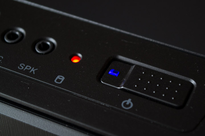

Индикатор активности накопителей яркий и его красный цвет может слепить, если смотреть на него прямо. Синий индикатор питания напротив, весьма приглушенный и не вызывает никакого раздражения.

Тестовый стенд
Для тестирования эффективности охлаждения компонентов в корпусе Vinga Black Widow использовалась следующая конфигурация:
  • процессор: Intel Core i5-6600K (3,5@4,2 ГГц, 1,300 В, скальпирован);
  • кулер: Zalman CNPS10X Performa;
  • материнская плата: ASUS STRIX Z270G GAMING (Intel Z270);
  • видеокарта: MSI N770 TF 2GD5/OC (Nvidia GeForce GTX 770);
  • память: HyperX Savage HX424C12SBK2/16 (2x4 ГБ, DDR4-2133, 15-15-15-36-2Т, 1,20 В);
  • твердотельный накопитель: Crucial M4 CT064M4SSD2 (64 ГБ, SATA 6Gb/s);
  • жесткий диск: Western Digital WD2000JS-00MHB0 (200 ГБ, SATA 3Gb/s, 7200 об/мин);
  • блок питания: be quiet! Dark Power Pro 10 (550 Вт);
  • термоинтерфейс: Noctua NT-H1;
  • дополнительные вентиляторы: 2 x Fractal Design Dynamic X2 GP-12, 120 мм, 1200 об/мин; 1 х Noctua NF-P12, 120 мм, 1300 об/мин; 1 x 120 мм — be quiet! Silent Wings USC (BQT T12025–LF), 1500 об/мин.

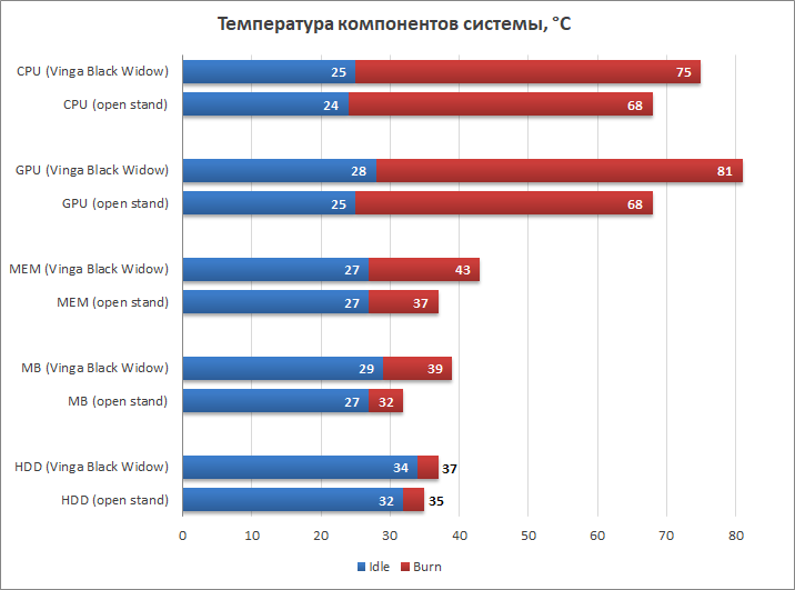

Тепловая нагрузка создавалась с помощью одновременной работы стресс-тестов LinX 0.6.5 с 2048 МБ выделенной памяти и MSI Кombustor 3.5.1.0 на протяжении 10 минут после стабилизации температуры. Нагрузка на жесткий диск производилась программой Crystal Disk Mark 5.2.2 х64. В конце цикла тестирования система работала 10 минут в холостом режиме для определения минимальных тепловых показателей. Температура окружающей среды равнялась 23 градусам Цельсия. Скорости вентиляторов процессорного кулера и видеокарты зафиксированы на максимальных оборотах. Пиковое энергопотребление системы составило 411 ватт. Тестирование проводилось в единственном режиме сравнения с открытым стендом. В шасси были установлены четыре 120-мм вентилятора: два нагнетательных на переднюю панель, и по одному вытяжному сзади и сверху. Все корпусные вентиляторы во время теста работали на максимальной скорости. Верхняя панель во время теста была прикрыта магнитным пылевым фильтром.
Результаты тестирования
Vinga Black Widow
Даже после установки всего необходимого набора из четырех 120-мм вентиляторов, работающих на полной скорости, Vinga Black Widow показывает далеко не лучшие результаты по охлаждению и полностью уступает открытому стенду. Наибольшая разница в 13 градусов заметна по температуре видеокарты, еще 7 градусов отставания есть по части процессора и материнской платы, 5 градусов по нагреву памяти и минимальная разница в 2 градуса по охлаждению жесткого диска. Тем не менее, ни один из компонентов не вышел за рамки стандартного температурного режима, а это говорит о том, что в условиях обычной эксплуатации, а не стрессовой нагрузки, схему охлаждения корпуса можно оценить как удовлетворительную. Ее достаточно для систем малой и средней тепловой мощности (200–400 ватт), но не более того.

Vinga Black Widow — это вполне приличный корпус среднего ценового сегмента. Он добротно и крепко сделан, снабжен шумоизоляцией, имеет продуманную конструкцию, полный набор внешних интерфейсов, контроллер для всех возможных бортовых вентиляторов и обладает широкой габаритной совместимостью с современными компонентами ПК, в том числе и отменными возможностями по укладке кабелей.
Схема вентиляции тут далека от идеала, и это его основной минус, однако для закрытого типа корпуса, рассчитанного на подавление шума, результаты неплохие. Справедливости ради напомним, что шумоизоляция спасает лишь от паразитных призвуков электронных компонентов и не способна заглушить, например, вой видеокарты с вентиляторами, работающими на полных оборотах. В итоге Vinga Black Widow может быть рекомендован для сборки тихих систем со средним или низким уровнем тепловыделения.
