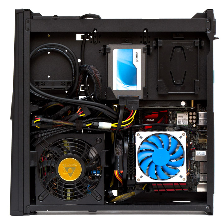

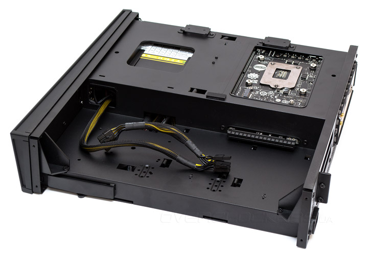

Поскольку SilverStone Raven RVZ02 является весьма компактным корпусом, при сборке в нем системы потребуется придерживаться определенного порядка действий. Первыми можно установить материнскую плату или блок питания. Я решил начать с материнской платы в сборе с кулером и оперативной памятью.

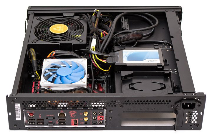

Далее привинчиваем на место блок питания. С одной стороны прижимаем его специальной пластиковой скобой на двух винтах. Подключаем удлинитель силового разъема.
Далее имеет смысл подключить все необходимые провода к материнской плате, и аккуратно их уложить. И вставить на место накопители.

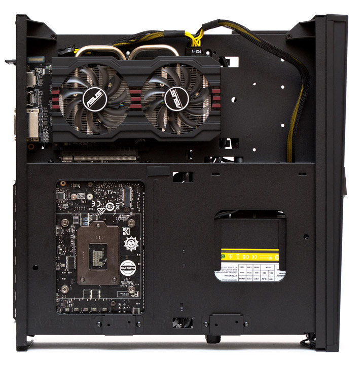

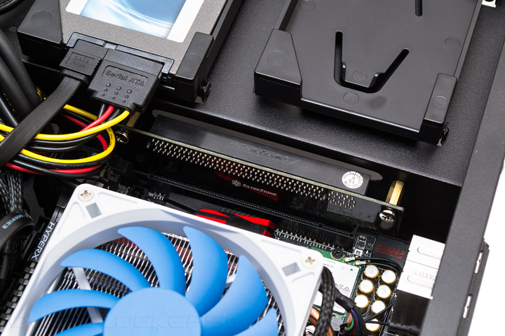

Перед подключением накопителей, нужно установить угловой удлинитель PCIe-слота (если планируется использование видеоадаптера). Он крепится двумя винтами со стороны отсека видеокарты.
Однако устанавливать видеокарту еще рано. Сначала понадобится воткнуть второй PCIe-удлинитель, на этот раз прямой. Кабель для питания видеокарты можно лучше заблаговременно вывести через соответствующую прорезь.
Использовать специальный упор для видеокарты у меня не получилось, поскольку он перекрывал собой разъем питания.

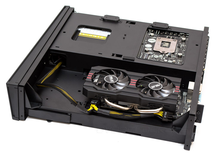

В конце концов, видеокарта была успешно установлена на место и подключена к блоку питания.
На этом сборку можно считать завершенной. Осталось только приладить на место обе боковые панели.

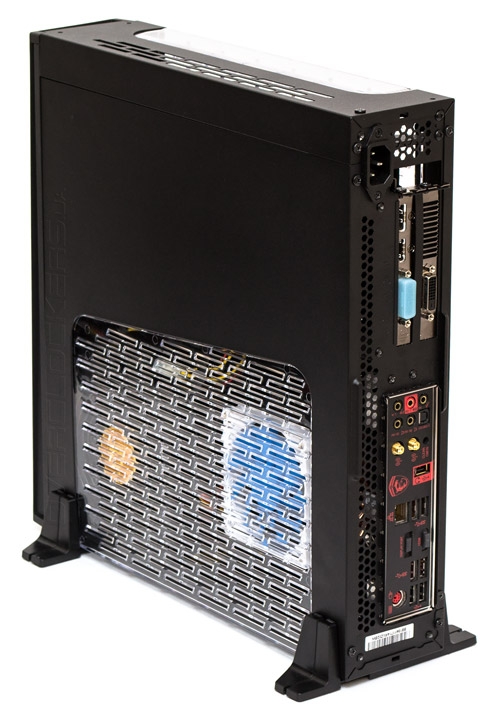

С моей точки зрения, разглядеть что-либо за перфорированным окном достаточно сложно. Потому будущим покупателям будет целесообразнее взять версию без окна и с пылевыми фильтрами.
Еще один интересный момент состоит в том, что корпус в вертикали лучше ставить так, чтобы видеокарта находилась сверху, а блок питания с материнской платой снизу. Продиктовано это тем, что видеоадаптер держится в своем удлинителе слабо, и если корпус перевернут, то контакт получается неплотным и видеокарта может не определяться системой.

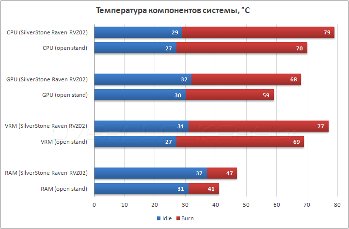

Тепловая нагрузка создавалась с помощью одновременной работы стресс-тестов LinX 0.6.5 с 2048 МБ выделенной памяти и MSI Кombustor 3.5.1.0 на протяжении 10 минут после стабилизации температуры. В конце цикла тестирования система работала 10 минут в холостом режиме для определения минимальных тепловых показателей. Температура окружающей среды равнялась 28 градусам Цельсия. Скорости вентиляторов процессорного кулера и видеокарты зафиксированы на максимальных оборотах. Пиковое энергопотребление системы составило 219 ватт. Тестирование проводилось в единственном режиме сравнения с открытым стендом.

Тепловой тест с использованием не разогнанного процессора и видеокарты среднего класса показал, что корпус дает прирост температуры всех компонентов в пределах 8–9 градусов относительно открытого стенда. Температура жесткого диска не измерялась, поскольку для него в данном шасси не нашлось места, но, скорее всего, ему тоже было бы жарковато. С одной стороны такие показатели выглядят удручающе. С другой стороны — следует учитывать маленький внутренний объем шасси, полное отсутствие вентиляторов и то, что подобный нагрев все же не достигает критического уровня. Тем не менее, использование тут горячих комплектующих — это явно нерациональное решение.
