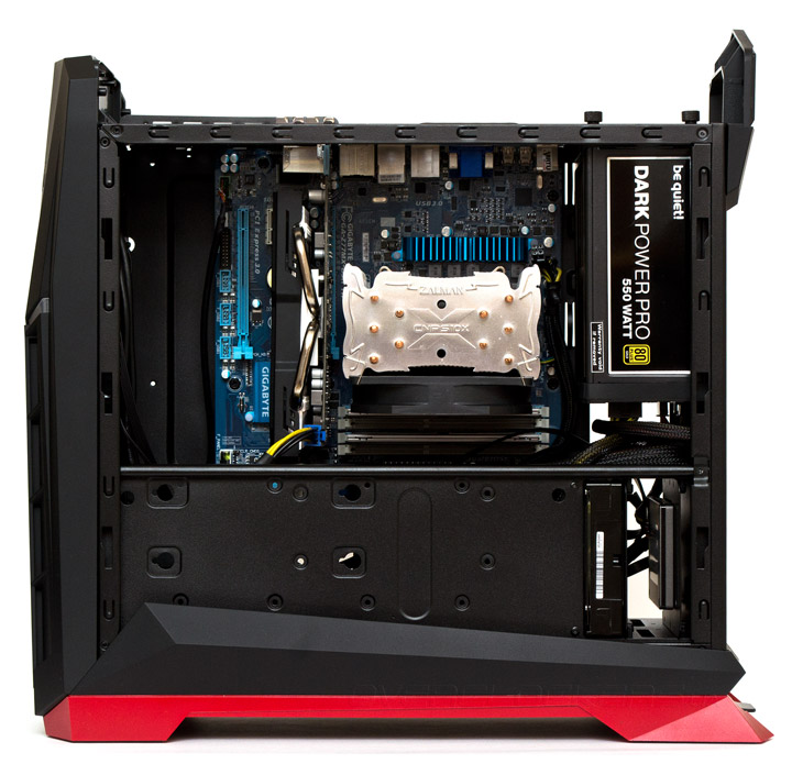

Сборка системы в корпусе SilverStone Raven RVX01 представляет собой своеобразный тест на ловкость рук. Дело в том, что внутренне пространство корпуса получилось весьма стесненным, что ощущается и при установке материнской платы, и при подключении накопителей, и при монтаже видеоадаптера, и особенно при попытке уложить все кабеля более-менее пристойно. Потому для людей, привычных к частой замене комплектующих, я порекомендовать это шасси не могу. Из моментов, которые меня откровенно расстроили, отмечу слишком малую длину проводов питания вентиляторов, необходимость использования нестандартных по длине отверток для закручивания передних винтов на материнской плате и микро-манипуляции при подключении накопителей. Ну а обладатели крупных видеоадаптеров не раз вспомнят компанию SilverStone при попытке извлечь их из корпуса и защелки материнской платы, или при подключении питания к ним. Хотя на выходе сборка получилась довольно опрятной, чего я откровенно не ожидал. Вырез в поддоне попал точно на место расположения усилительной пластины, а значит крупные кулера можно монтировать непосредственно в шасси, не вынимая материнскую плату.

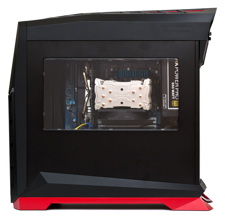

Через прозрачное боковое окно хорошо просматриваются все основные компоненты системы. Проводов практически не видно, хотя при установке накопителей на боковину, они могут быть заметны. Индикаторы активности накопителей и работы системы светятся рассеянным красным цветом и визуально не раздражают, ни в темноте, ни при свете.
