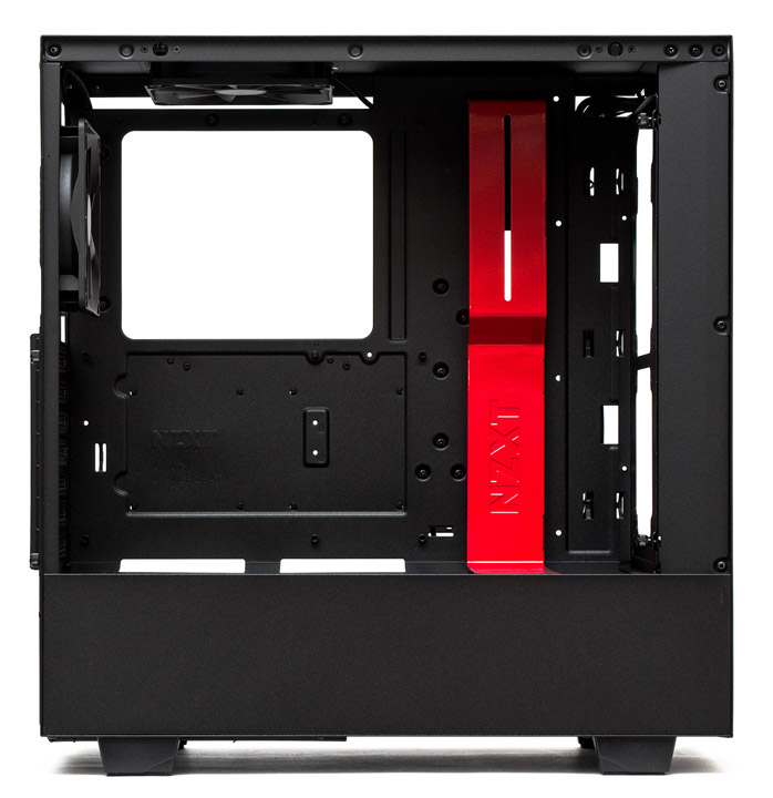

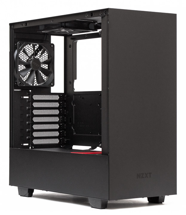

Корпус NZXT H510 поддерживает установку в вертикальном положении материнских плат формата ATX, MicroATX и Mini-ITX. Максимальная высота процессорного кулера составляет 165 мм. Допустимая длина плат расширения во всех слотах равна 381 мм (без передних вентиляторов). Длина блока питания может достигать 220 мм.
NZXT H510

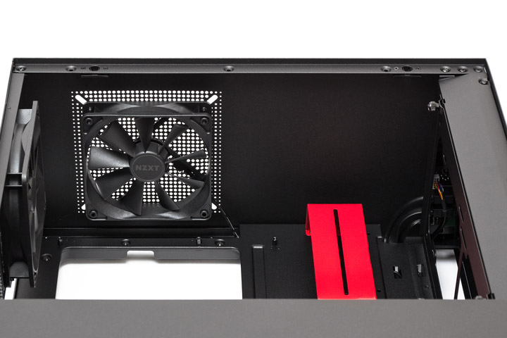

Запаса пространства под рамкой верхней панели хватает ровно для установки вентилятора стандартной толщины в 25 мм. По умолчанию здесь размещен комплектный 120-мм пропеллер.
NZXT H510

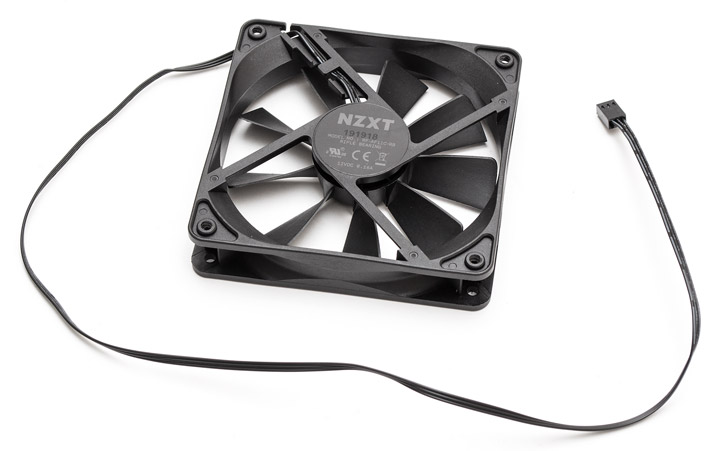

Стоковый вентилятор Aer F120 имеет маркировку RF-AF12C-RB и построен на базе подшипника с нарезной втулкой. Его максимальная скорость вращения составляет приблизительно 1200 об/мин. Кабель питания трехконтактный, длиной 600 мм.
NZXT H510

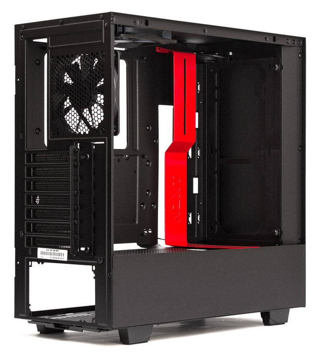

На задней панели предустановлен еще один 120-мм вентилятор, полностью аналогичный верхней 120-ке. Все заглушки слотов расширения удерживаются обычными винтами, доступ к которым есть снаружи шасси.

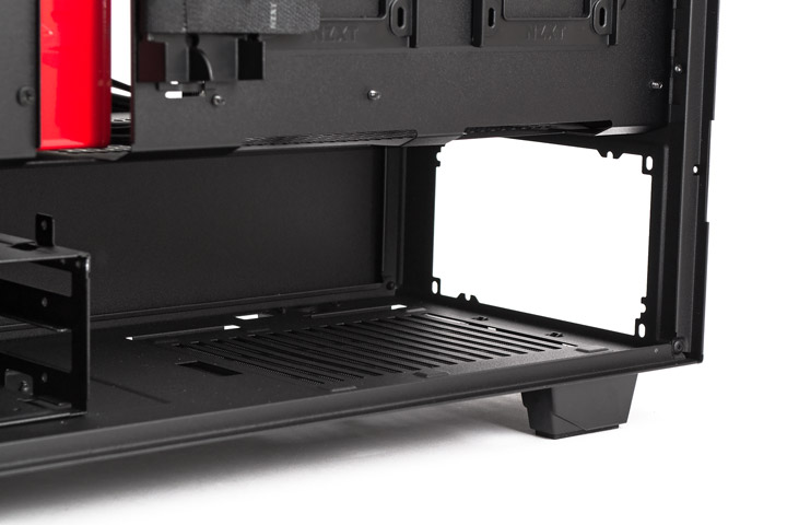

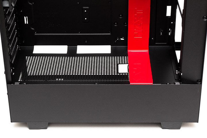

Кожух блока питания имеет обильную перфорацию в задней и средней своей части. Кроме этого, тут есть два крупных и одно мелкое отверстие для протяжки проводов.
NZXT H510
Изогнутая металлическая планка по центру съемная. Она прикрывает собой отверстия для кабелей и предоставляет точку крепления для помпы или бачка СВО. Для упрощения монтажа передних вентиляторов в корпусе есть крепежная рамка, которая держится на двух винтах с металлической накатанной головкой. Запас пространства от красной планки до рамки составляет 60 мм. Как раз хватит на небольшой радиатор СВО в сборе с пропеллерами. А толщина воздушной камеры впереди составляет 45 мм. Воздух туда поступает со стороны левой панели.
NZXT H510
На крепежную рамку можно повесить два 120- или 140-мм вентилятора. Шурупы для их крепления есть в комплекте.

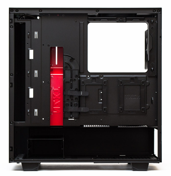

За поддоном материнской платы все просто и понятно. Есть крупный вырез под усилительную пластину процессорного кулера. Вокруг него сверху и сзади привинчен пластиковый канал для укладки кабелей. Запас пространства по ширине до боковой панели составляет от 19 до 23 мм. Чуть ниже на обычных винтах держится два пластиковых лотка для 2,5″ накопителей. Еще один пластиковый канал для проводов, в сочетании с двумя стяжками-липучками, расположен по центру.

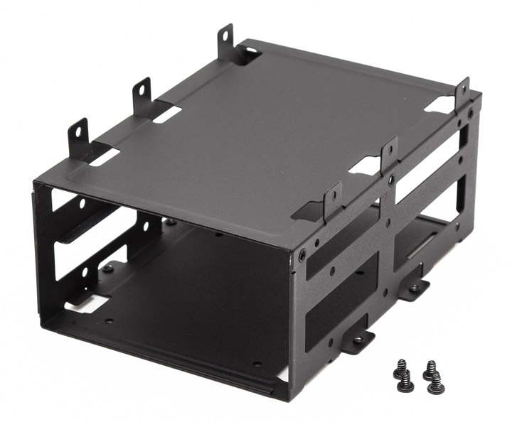

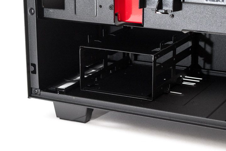

Корзина для накопителей находится в передней части, под кожухом. Чтобы установить в нее диски, корпус придется класть на бок, чтобы получить доступ к винтам.
NZXT H510
В корзину можно поставить три 3,5″ жестких диска, либо два 3,5″ и один 2,5″ накопитель. Все крепежи винтовые, демпферов вибрации нет.
NZXT H510
Просторный отсек блока питания имеет общую длину 275 мм, но тоже лишен мягких прокладок для подавления вибраций.

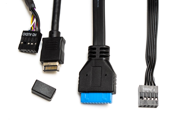

В набор кабелей от корпуса входит колодка HD Audio, разъем USB 3.1 Gen 2 с колпачком, колодка USB 3.1 Gen 1 и один общий разъем для кнопки запуска, индикаторов питания и активности накопителей. Все провода черного цвета и имеют достаточную длину.
