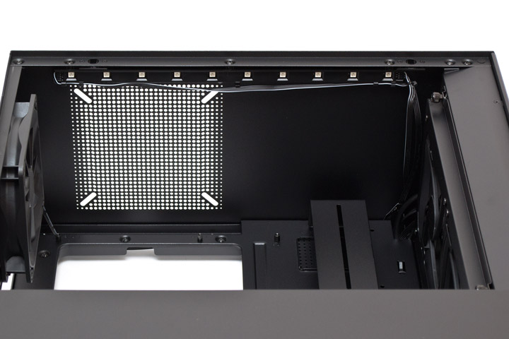

Запас пространства под верхней панелью, небольшой, всего 25 мм. Хватит как раз на установку стандартного по толщине вентилятора. Со стороны стекла сверху прикреплена светодиодная RGB-лента в пластиковом корпусе. Кстати, на официальном сайте упоминается наличие комплектного 140-мм вентилятор. Но, по факту, его нет.

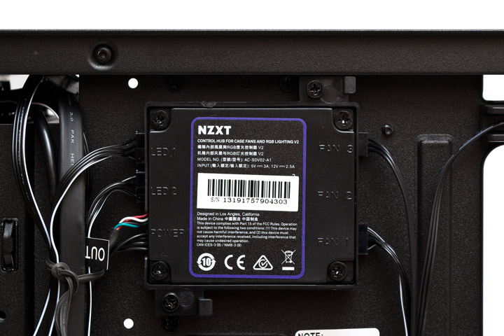

«Сердце» или точнее, главная интеллектуальная составляющая корпуса закреплена вверху слева. Это хаб второго поколения для управления RGB подсветкой и скоростью вентиляторов. А еще в нем встроен микрофон для измерения уровня шума. Справа на хабе есть три порта для вентиляторов с ШИМ-управлением, а в комплекте есть и разветвитель с одного на три четырехконтактных разъема. Слева находится два разъема для подключения подсветки, кабель питания и подключения к материнской плате.
