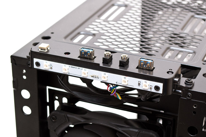

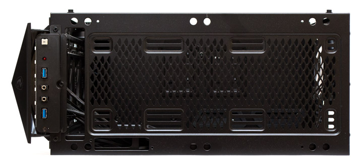

Внешние порты расположены в передней части верхней панели. Здесь есть крупная квадратная кнопка старта ПК, индикатор активности накопителей, два порта USB 3.0, между которыми встроены два 3,5-мм выхода под микрофон и наушники. Справа есть мелкая квадратная клавиша, которая, в зависимости от способа подключения, может выполнять роль кнопки сброса, либо переключать режимы подсветки на встроенном контроллере.

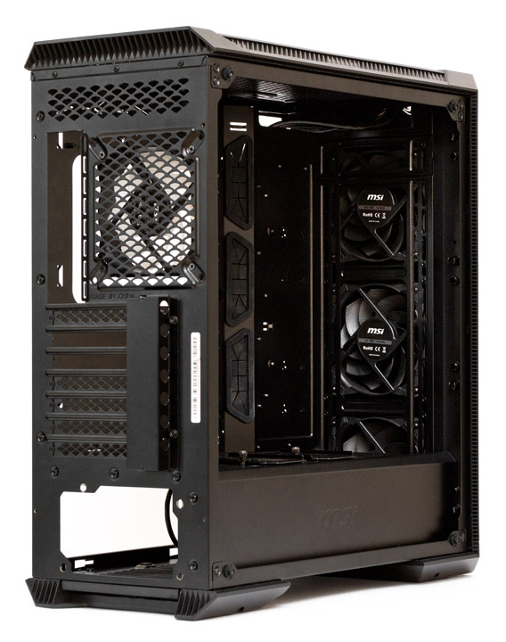

Конструкция задней панели указывает на то, что корпус имеет большой объем внутреннего пространства. В задней части пластиковой панели есть отверстия для вентиляции. Еще ниже есть штампованная решетка, затем — посадочное место под один 120- или 140-мм вытяжной вентилятор. Далее следует семь слотов расширения, закрытых многоразовыми вентилируемыми заглушками. В данном случае две из них отсутствовали, поскольку мы явно были не первыми, кто тестировал данный корпус, и прошлые обозреватели забыли поставить их на место. Справа от слотов есть декоративная металлическая накладка, которая держится на двух винтах. Интересно, что снимать ее не обязательно при монтаже, поскольку справа в ней сделан ряд круглых отверстий, через которые свободно проходит отвертка, необходимая для прикручивания видеокарт на свое законное место.

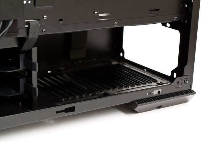

Отверстия блока питания позволяют поставить его исключительно в положение «вентилятором вниз». Под БП есть выдвижной пылевой фильтр, состоящий из пластиковой рамки и качественной мелкоячеистой сетки.
На дне корпуса установлены две крупные пластмассовые накладки, выполняющие роль ножек. Их общая высота составляет 27 мм, что более чем достаточно для нормальной циркуляции воздуха под блоком питания. Держатся накладки на двух винтах каждая. Переднюю часть может понадобится снять, если возникнет необходимость демонтировать корзину накопителей, иначе до ее передних винтов никак не добраться.
На каждую ножку наклеено по два резиновых демпфера. Через отверстия для демонтажа передней панели виднеется нижняя светодиодная лента.

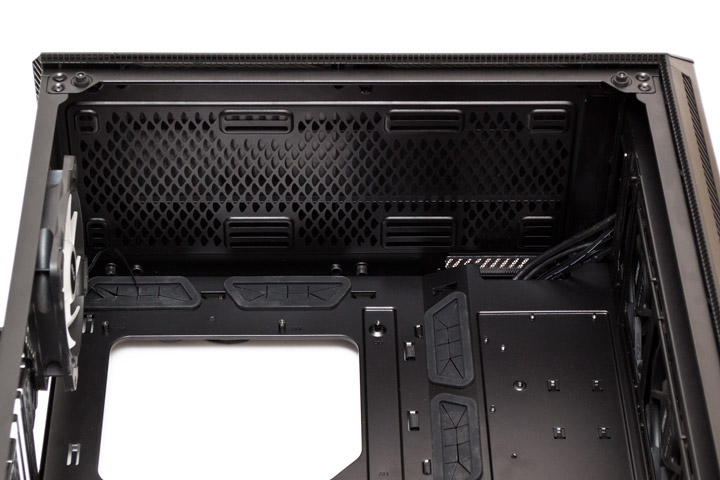

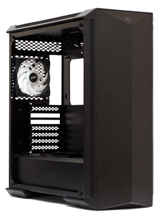

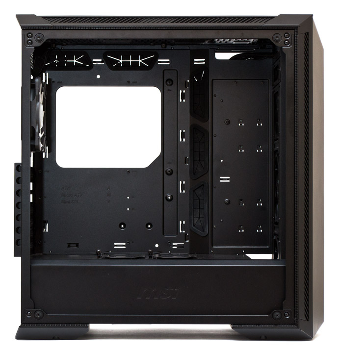

Корпус MSI MPG Gungnir 100 поддерживает установку в вертикальном положении материнских плат формата E-ATX (не шире 272 мм), ATX, MicroATX и Mini-ITX. Допустимая высота процессорного кулера — 180 мм (официально заявлена 170 мм). Возможная длина плат расширения во всех слотах составляет 415 мм до передней стенки (400 мм согласно данным с официального сайта). Блок питания может иметь длину до 200 мм с установленной впереди корзиной накопителей.
Под верхней панелью есть набор посадочных отверстий, куда можно закрепить два 140-мм или три 120-мм вентилятора. Выдувать воздух они будут в весьма стесненное пространство под верхней пластиковой панелью, потому, строго говоря, металлическая решетка здесь лишняя. Запас пространства вверху, до кромки материнской платы составляет 60 мм. Этого будет достаточно для установки крупных радиаторов СВО, особенно учитывая, что отверстия для их крепления смещены в сторону левой панели.
На задней панели предустановлен приличный на вид 120-мм вентилятор с диодами ARGB-подсветки вокруг статора. Его крыльчатка имеет девять изогнутых как сабли лопастей. На рамке по углам с обеих сторон есть резиновые демпферы вибраций. Диапазон скорости вращения составляет от 900 до 1800 об/мин и регулируется при помощи ШИМ. Для подключения питания используется стандартный разъем на четыре контакта, а для управления подсветкой — стандартный коннектор +5VDG. Все заглушки слотов расширения держатся на обычных винтах.

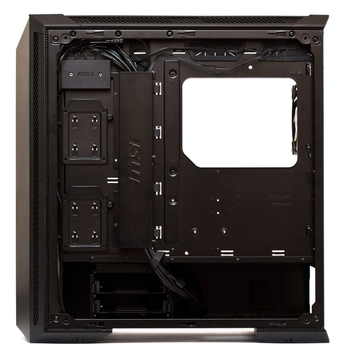

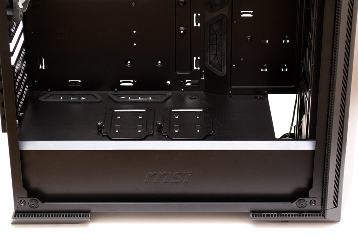

Нижняя часть корпуса отделена от верхней модным ныне металлическим кожухом. На нем есть два съемных лотка для 2,5″ накопителей, которые держатся на винте с накатанной головкой. А в задней части кожуха проделаны два отверстия для кабелей с резиновыми шторками. Прямоугольное отверстие спереди имеет глубину в 45 мм, что в теории позволит установить туда не слишком толстые радиаторы СВО.
На передней панели имеется большое количество продолговатых отверстий для монтажа 120- или 140-мм вентиляторов в количестве не менее трех штук.
Для укладки кабелей за поддоном материнской платы есть до 16 мм в задней части и до 26 мм впереди. Большой вырез позволит без проблем установить усилительную пластину процессорного кулера. Три прорезиненных отверстия для протяжки кабелей по центру закрыты съемной металлической накладкой-тоннелем. Для фиксации проводов предусмотрены четыре «липучки». Слева от накладки расположилось еще два съемных лотка для 2,5″ накопителей, которые держатся на винтах с накатанной головкой.

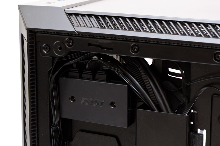

В левом верхнем углу закреплен двумя винтами блок контроллера подсветки с поддержкой MSI Mystic Light. В нем есть восемь портов +5VDG для устройств с адресуемой RGB-подсветкой, по четыре сверху и снизу. Слева есть разъемы для подключения провода от кнопки Reset (для управления контроллером) и вход от разъема питания SATA Power. Справа находятся выходы +5VDG для синхронизации и управления подсветкой с материнской платы.

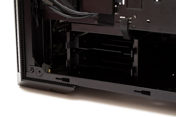

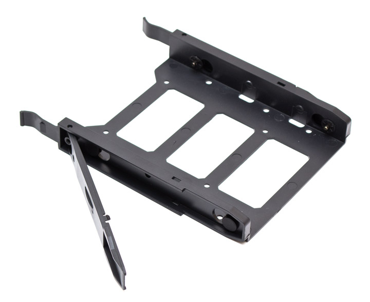

В передней части корпуса, под кожухом, находится корзина для накопителей, вмещающая в себя два пластиковых лотка. При желании стенки корзины можно снять. Для этого понадобится выкрутить шесть винтиков — два сверху и четыре снизу.
В лотке есть интересная система крепления для 3,5″ диска. Боковые панели откидываются, давая возможность вставить в специальные отверстия металлические штифты с резиновым основанием. Сюда же можно установить один 2,5″ диск, но уже при помощи обычных винтов.
Для блока питания есть четыре резиновых демпфера снизу и две крупных мягких прокладки сбоку. По длине вместе с корзиной сюда помещается БП до 200 мм включительно с проводами. Однако стенки корзины вероятно придется временно снять, поскольку даже стендовый 180-мм блок входил сюда с определенным трудом.

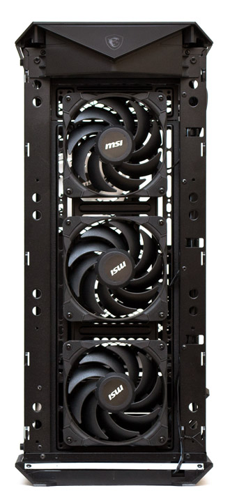

На передней панели длинным винтами закреплены три 120-мм вентилятора без подсветки. В целом они являются полной копией заднего вентилятора с той лишь разницей, что диапазон скоростей крыльчатки тут составляет от 500 до 1600 об/мин и тоже управляются при помощи ШИМ. Кабеля подключения к питанию имеют разъемы на четыре контакта.

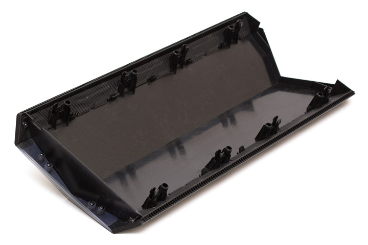

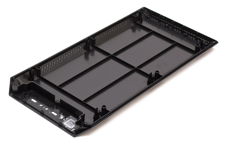

Так выглядит накладка верхней панели. Кабеля к ней не прикреплены, снимать можно без опаски.
Панель проводов отдельно закреплена винтами в передней части. Все остальное пространство занято вентиляционной решеткой и посадочными отверстиями для трех 120-мм или двух 140-мм вентиляторов.

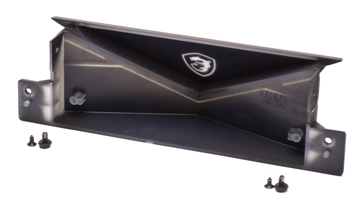

Дополнительно можно снять накладку с логотипом на верхней грани. И даже поменять ее на свою, напечатанную на 3D-принтере по чертежам с официального сайта.

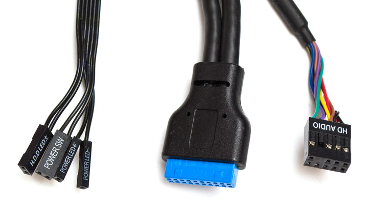

В набор кабелей от корпуса входит: шлейф из трех пар проводов от кнопок запуска системы, индикатора питания и работы накопителей, разъем USB 3.0 и разъем HD Audio.

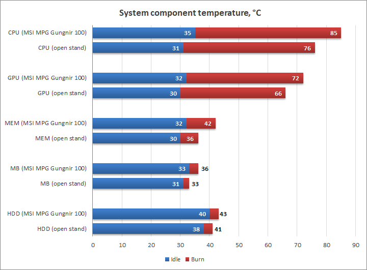

Тепловая нагрузка на процессор и видеокарту создавалась с помощью стресс-теста CPUID powerMAX версии 1.00.1 с использованием AVX инструкций в течении 10 минут. Нагрузка на жесткий диск производилась программой Crystal Disk Mark 6.0.2 х64. В конце цикла тестирования система работала 10 минут в холостом режиме для определения минимальных тепловых показателей. Температура окружающей среды равнялась 27 градусам Цельсия. Скорости вентиляторов процессорного кулера и видеокарты зафиксированы на максимальных оборотах. Пиковое энергопотребление системы составило 400 ватт. Тестирование проводилось в единственном режиме сравнения с открытым стендом. Под верхнюю панель корпуса был добавлен один вытяжной 120-мм пропеллер. Все корпусные вентиляторы во время теста работали на максимальной скорости.
Результаты тестирования
MSI MPG Gungnir 100 из коробки оборудован тремя нагнетающими 120-мм вентиляторами спереди и одним вытяжным 120-мм пропеллером сзади. Чтобы сбалансировать поток воздуха внутри, мы добавили еще одну 120-мм вертушку на вытяжку, под верхнюю панель. Но это помогло слабо и корпус все равно заметно уступает по температурам открытому стенду. Наиболее существенная разница наблюдается на процессоре — здесь разрыв составляет 9 градусов. Вероятная причина, с моей точки зрения, кроется в слишком маленькой площади сечения вытяжных отверстий верхней панели, из-за чего сверху возникает застой теплого воздуха. Видеокарта чувствует себя намного лучше. Хоть разница в пользу открытого стенда и составляет 6 градусов, зато общий нагрев находится в комфортных пределах нормы. Такая же разница наблюдается по температуре памяти, а датчик материнской платы показывает отличие лишь в 3 градуса. Жесткий диск вентилируется хуже на два градуса, следовательно, в нижнем кожухе нагретому воздух тоже деваться особо некуда. В целом качество схемы охлаждения в данном корпусе находится на среднем уровне. В случае использования здесь горячих процессоров лучше ориентироваться на СВО.

В чем Gungnir 100 испытывает проблемы? Тут все обошлось без сюрпризов. Конечно же, в охлаждении. Хороший потенциал данного шасси упирается в дизайн его пластикового обвеса, в котором слишком мало вентиляционных отверстий. Температуры на выходе получаются не критичными, но с учетом того, что по размеру он дотягивается почти до Full-Tower, все могло бы быть намного прохладнее.
