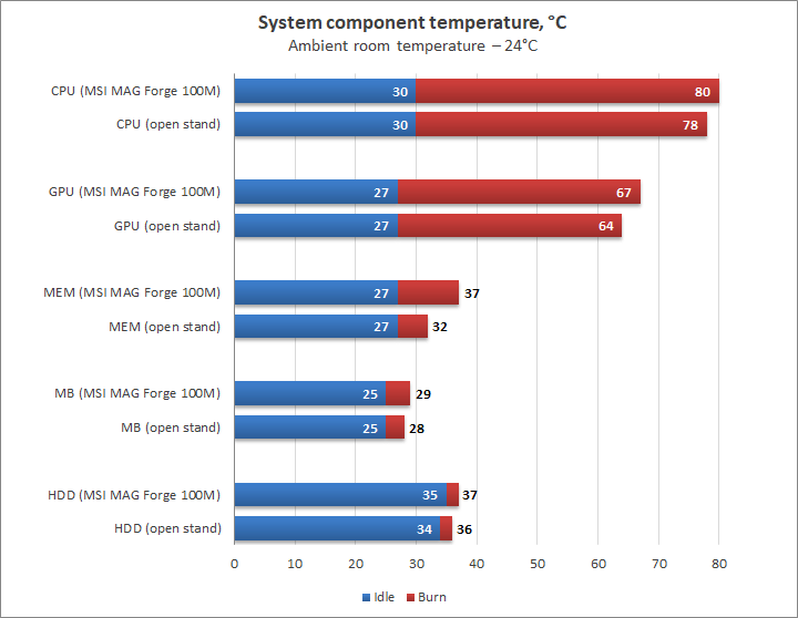

Методика тестирования
Тепловая нагрузка на процессор и видеокарту создавалась с помощью стресс-теста CPUID powerMAX версии 1.00.1 с использованием AVX инструкций в течении 10 минут. Нагрузка на жесткий диск производилась программой Crystal Disk Mark 6.0.2 х64. В конце цикла тестирования система работала 10 минут в холостом режиме для определения минимальных тепловых показателей. Температура окружающей среды равнялась 24 градусам Цельсия. Скорости вентиляторов процессорного кулера и видеокарты зафиксированы на максимальных оборотах. Пиковое энергопотребление системы составило 420 ватт. Под верхнюю панель был установлен один вытяжной 120-мм пропеллер. Еще один нагнетательный 120-мм вентилятор был добавлен посередине на переднюю панель. Тестирование проводилось в единственном режиме сравнения с открытым стендом. Все корпусные вентиляторы работали на максимальной скорости.
Результаты тестирования
С полным комплектом из трех стоковых и двух дополнительных вентиляторов MSI MAG Forge 100M проветривается хорошо, показывая типичное для нормального корпуса отличие от открытого стенда в два градуса по температуре процессора и три по видеокарте. Памяти внутри шасси жарче на пять градусов, а материнской плате всего лишь на один. Негативный момент состоит в том, что до жесткого диска воздушный поток явно не дотягивается и он на один градус уступает открытому стенду. Частично это можно решить, опустив передний вентилятор на пару сантиметров вниз. В целом схема вентиляции в MAG Forge 100M выглядит прилично и, по большому счету, зависит лишь от количества и мощности пропеллера.
