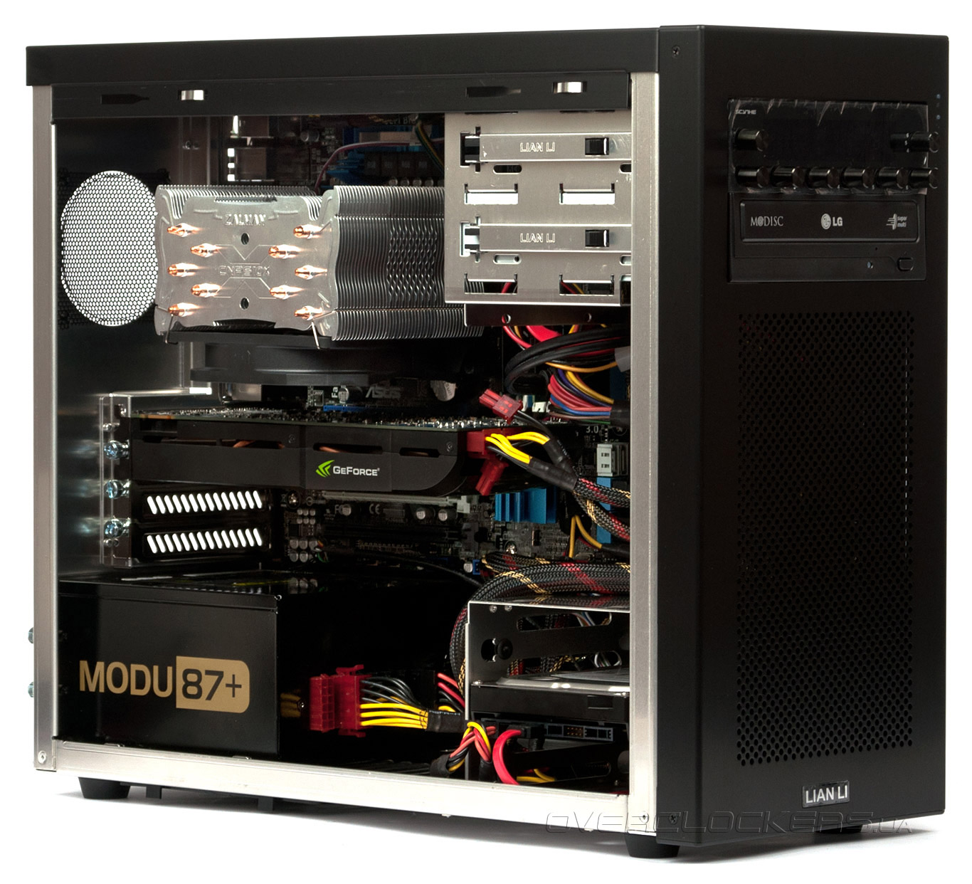

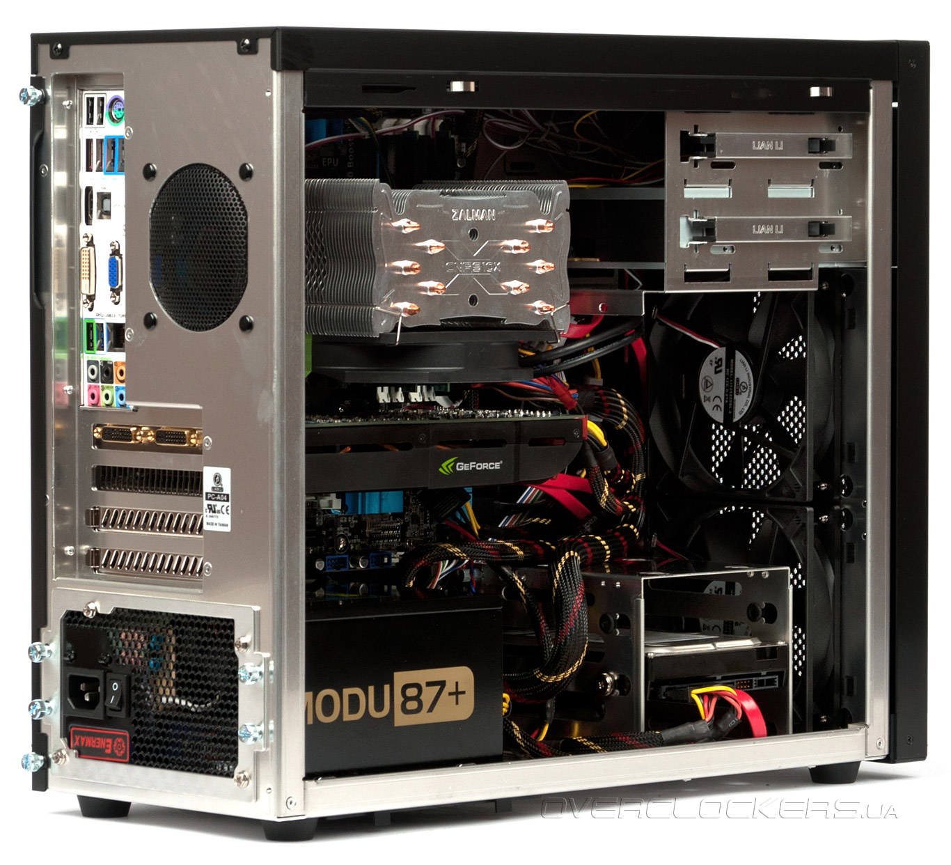

Для оценки практических качеств корпуса Lian Li PC-A04 мы собрали в нем игровую систему средней руки на базе процессора Core i7-2600K и видеокарты Inno3D GeForce GTX 560 Ti референсного дизайна.
Порядок установки комплектующих таков: на материнскую плату с CPU водружается кулер (в нашем случае любимец публики Zalman CNPS10X Performa высотой 152 мм), затем M/B прикручивается к поддону, после чего свои законные места занимают 3,5” и 5,25” устройства, блок питания и видеокарта.
Скрыть паутину проводов не удастся никак, а потому БП с модульным подключением кабелей будет предпочтительнее обычного.

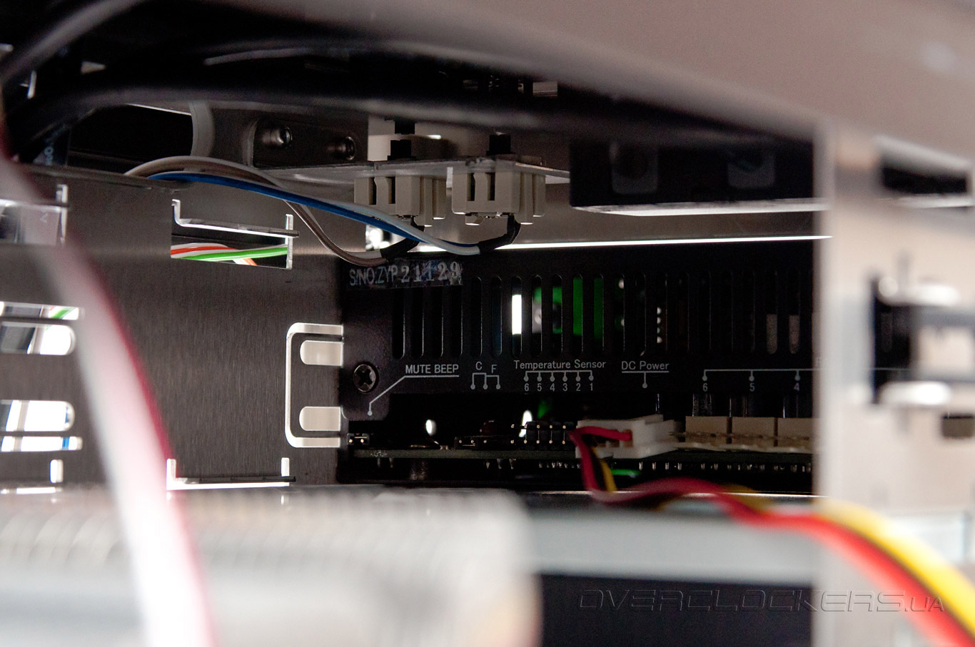

Оптический дисковод и многофункциональная панель Scythe надежно фиксируются защелками (см. выше). Впрочем, привод можно и прикрутить — дело вкуса.

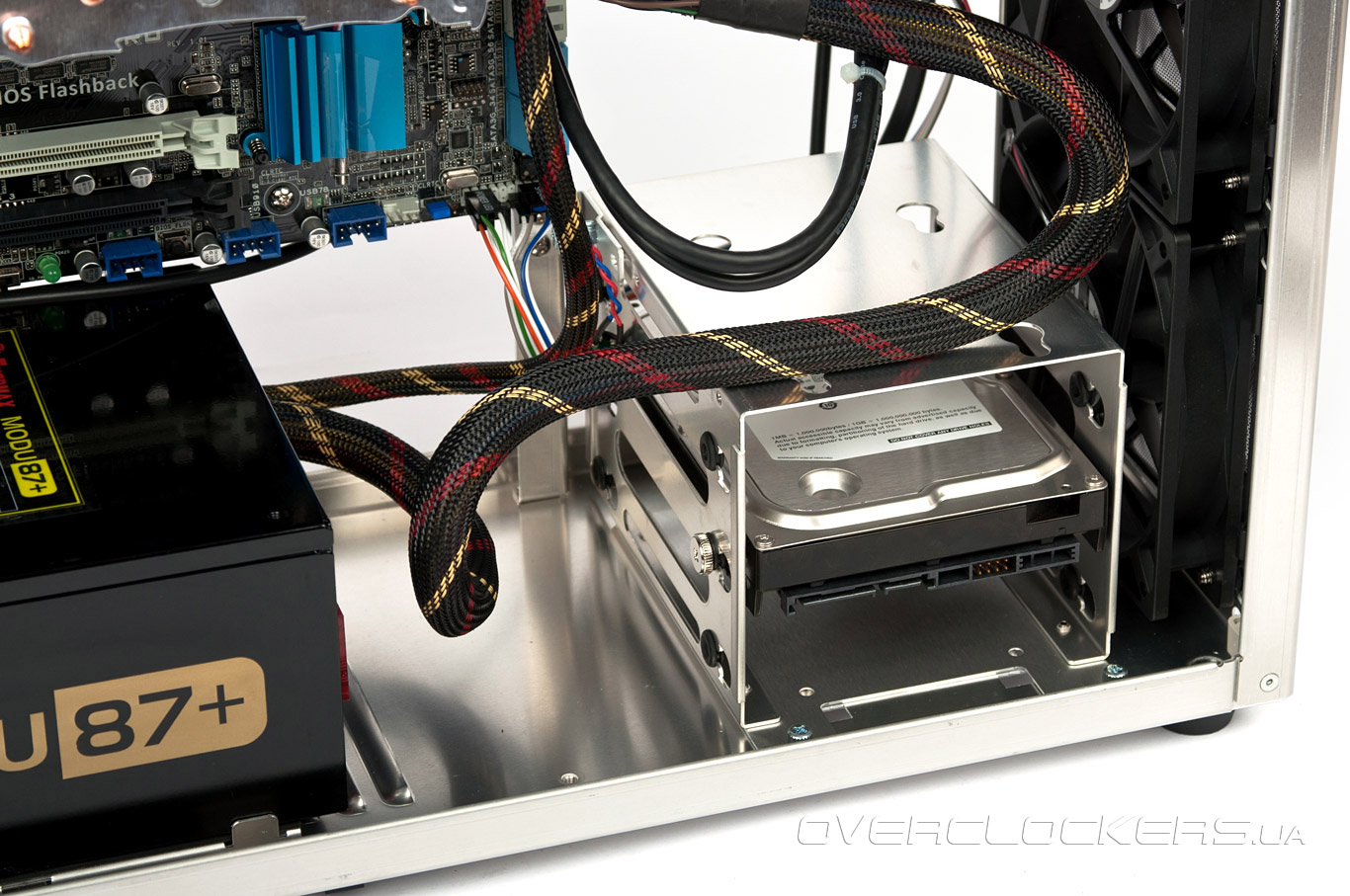

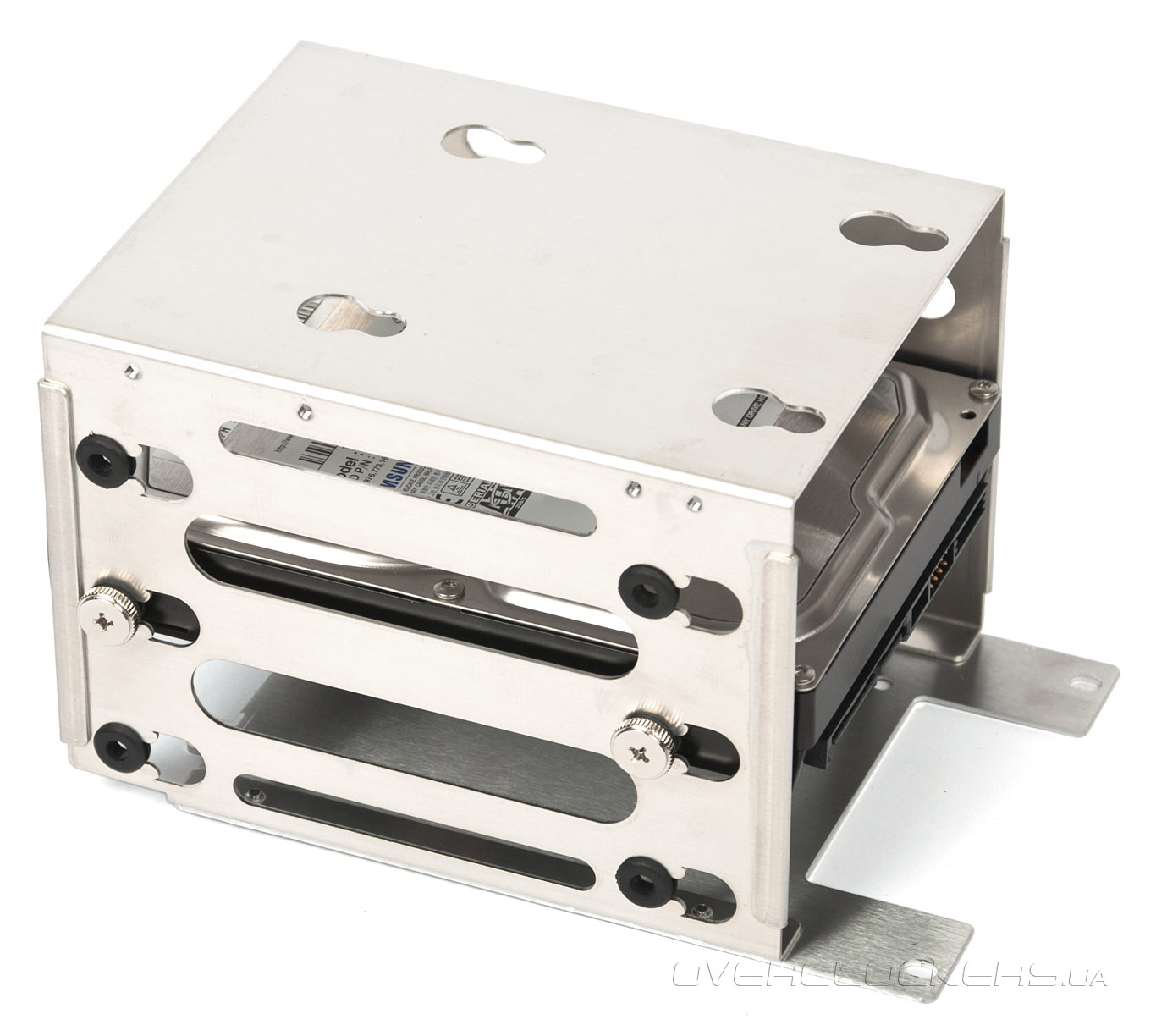

Между жестким диском и крепежными винтами имеются резиновые прокладки — снаружи и внутри корзины. Это уменьшает вибрацию, передаваемую от винчестера стенкам шасси.
Сверху на корзину можно инсталлировать «загрузочный» SSD. Заметим, что расстояние между корзиной и вентиляторами передней панели минимально, соответственно, для монтажа HDD данный блок придется вынуть из корпуса.

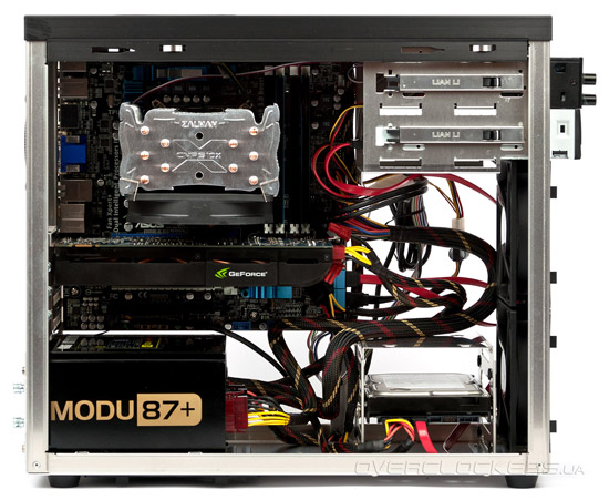

И в двух словах опишем трудности, с которыми нам пришлось столкнуться при сборке тестового ПК. Главный изъян Lian Li PC-A04 — малый размер поддона для материнской платы. Как выяснилось, для одной из ходовых моделей — ASUS P8Z77-M Pro со стандартными габаритами Micro-ATX (244x244) мм — наш «подопытный» тесноват. В чем это проявляется? Во-первых, горизонтальные разъемы SATA находятся слишком близко к корзинам для 3,5-дюймовых накопителей.

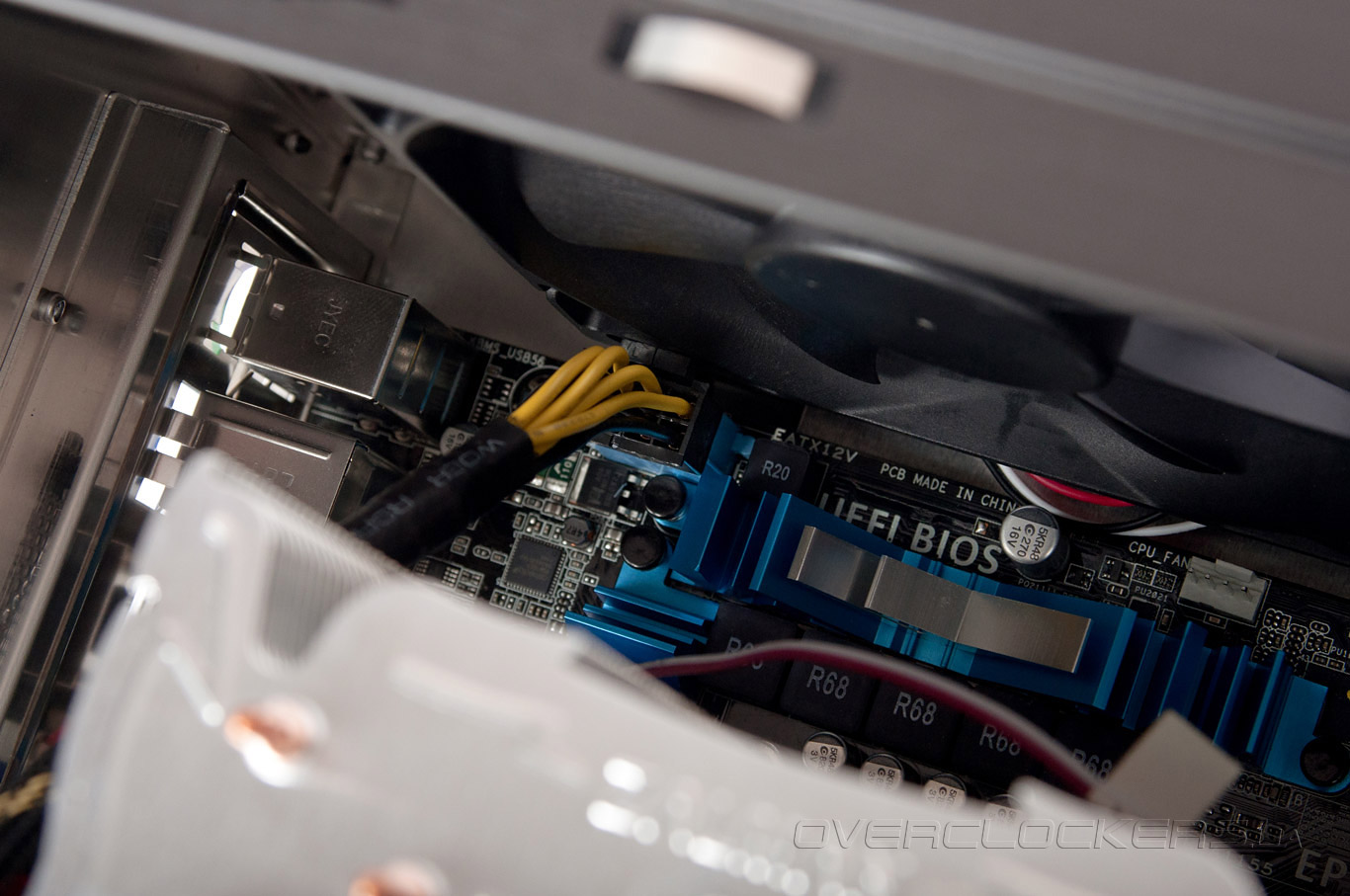

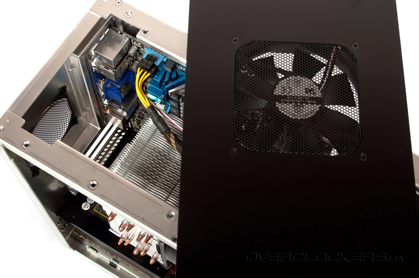

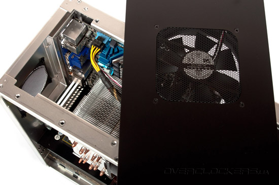

Во-вторых, фиксатор кабеля EPS12V оказался в миллиметрах от верхнего корпусного вентилятора.
С учетом того, что плохой контакт чреват «выгоранием» разъема на системной плате, перед подключением EPS12V лучше предварительно снять крышку корпуса.

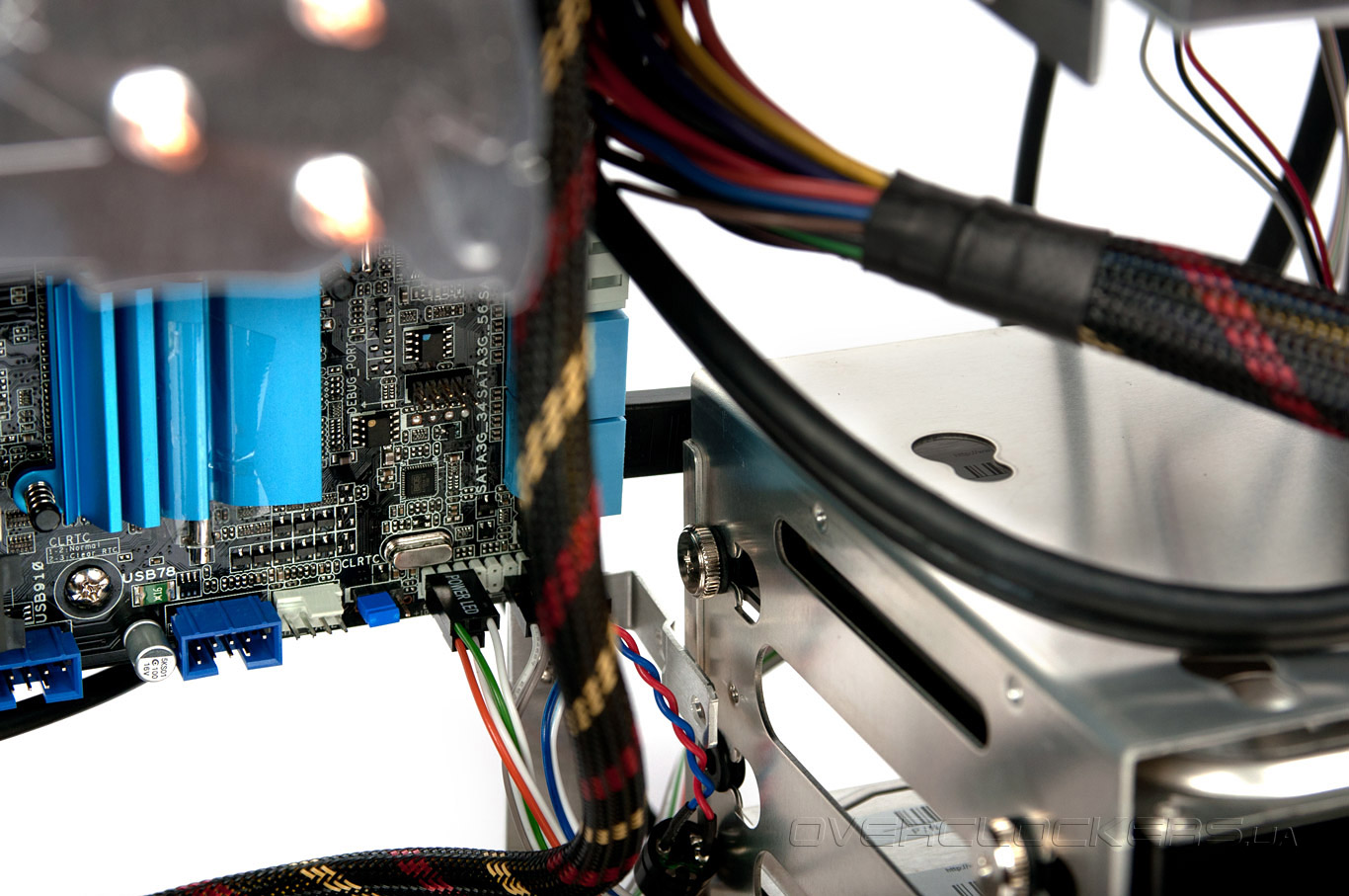

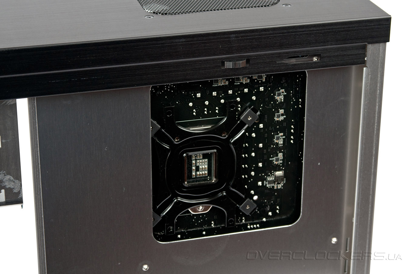

Не повезло нам и с местонахождением усилительной пластины (бэкплейта) под процессором. Производить какие-либо манипуляции с кулером через такое «окно» в металле крайне затруднительно.

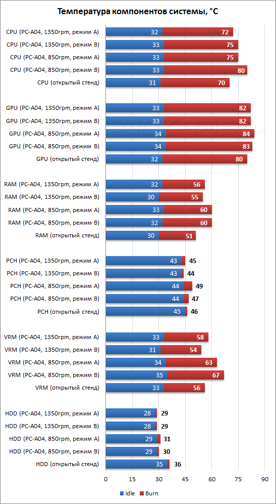

Замеры температур проводились на открытом стенде, при скорости предустановленных вентиляторов в 850 и 1350 об/мин, а также с вентилятором процессорного кулера, обращенным к задней (режим A) и верхней (режим B) стенкам шасси.
Вне корпуса все узлы системы, кроме HDD и чипсета, греются меньше, чем в Lian Li PC-A04. Впрочем, разница невелика, что говорит о грамотной организации воздушных потоков. Эксперимент по расположению вентилятора воздушным потоком к верхней панели нельзя назвать удачным: температура процессора повысилась на 3—5 °C по сравнению с основным режимом A. При малых оборотах системных вентиляторов (850 об/мин) дополнительный нагрев комплектующих несущественен, однако если вы планируете эксплуатировать свое «железо» на пределе, то лучшим выбором, скорее всего, станет производительный режим с номинальной скоростью вращения.
