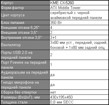

Как заведено у производителей дешевых корпусов - ничем не примечательная упаковка, обозначение мощности блока питания, которая более 300-350 Ватт не бывает, и краткий перечень характеристик, состоящий из двух-трех букв. Поэтому на коробке мы останавливаться не будем, как и на инструкции - она всего лишь показывает как устанавливать салазки, а перейдем сразу к корпусу и к комплекту поставки.

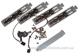

Две пары салазок (плюс еще на дне корпуса закреплено 8 шт), одна заглушка, куча болтиков, семь стоечек (которые сразу уже были вкручены в корпус), спикер и пара ключей - вот, пожалуй, и все. Да, еще был шнур питания. Ничего особенного, достаточно стандартный набор "юного сборщика".

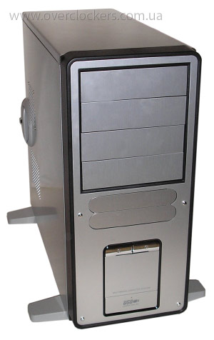

Металлический корпус, окрашен в серебристый цвет, передняя панель - из черной пластмассы, с алюминиевыми вставками.

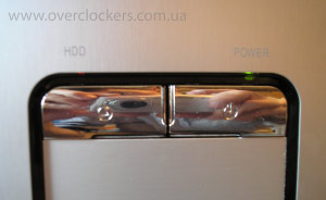

Фальш-панелей нет, только заглушки. Управляющие кнопки широкие, но при нажатии не по центру (или не двумя пальцами) - перекашиваются, и происходит кратковременный "эффект залипания". Светодиоды состояния системы посажены глубоко в корпус, так что, если компьютер будет стоять на полу, узнать об активности жесткого диска будет не возможно, разве что самому сместиться на пол и посмотреть.

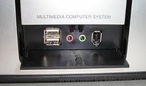

Периферийные разъемы: два USB, один FireWire и аудиоразъемы спрятаны под откидывающуюся крышечку.

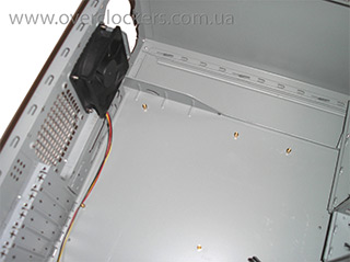

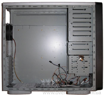

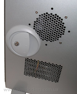

Боковая стенка оборудована ручкой с замком. На стенке также присутствуют вентиляционные отверстия напротив слотов PCI и процессора, а к тому же, напротив процессора даже предустановлен 80 мм вентилятор с 3-pin коннектором.

Просторный корпус выполнен из толстой стали, что немного отличается от дешевых серий корпусов KME, и соответствует своей цене.

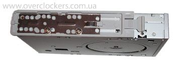

Все приводы и устройства 3,5'' для внешних отсеков крепятся с помощью салазок.
Но чтобы установить устройства на место необходимо снимать лицевую панель корпуса, благо эта процедура не такая уж и сложная, как обычно бывает с другими корпусами.

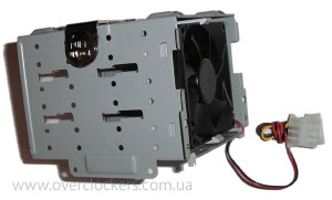

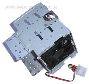

Корзина для четырех жестких дисков отстегивающаяся, крепятся винчестеры более привычным способом - с помощью болтов.
Три диска охлаждается от установленного 80 мм вентилятора, четвертый крепится снизу и рассчитан на естественную конвекцию. Но если установить все винчестеры стандартной толщины, то может образоваться настоящая печка, которую не охладит даже вентилятор. Так что, возможно установить только один винчестер или же два, но тонких, как 40 ГБ Samsung SP0411N. Снизу тоже крепить емкие винчестеры опасно, если конечно не сделать "удлинители" для нижнего крепежа.

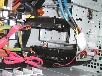

Пластина с отсека 5,25" распиленная пополам, восемь дырок, четыре заклепки, прямые руки - и у вас будет доработанная корзина, рассчитанная уже на 2 жестких диска.
"Свежий" воздух для вентилятора берется через квадратные отверстия на передней стенке корпуса, но засасывается на лицевой панели через узкую щель внизу.

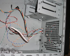

Спикер, идущий в комплекте, вставляется в отверстие, показанное в центре на фотографии. Забавно, если спикер должен установить сам пользователь, то почему же тогда не надо устанавливать провода, идущие от передней панели? :)

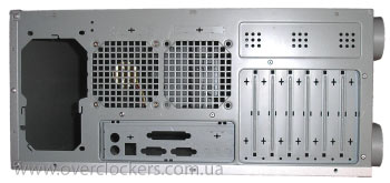

Все заглушки на задней стенке выламываются, и тут возникает вопрос - а за что пятьдесят с лишним долларов? Может за салазки? Или же за толстую сталь?
Для улучшения вентиляции, сзади корпус рассчитан на два 80 мм вентилятора, один из которых уже предустановлен производителем с 3-pin разъемом.

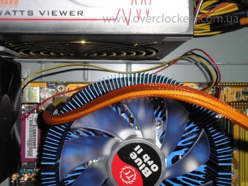

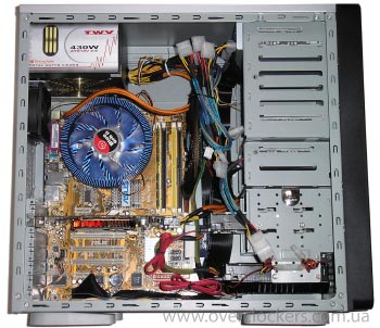

Материнская плата крепится на достаточном расстоянии от блока питания, чтобы можно было установить широкие кулера, например - Thermaltake Blue Orb II.
Доработанная корзина в действии:
С таким нехитрым использованием выломанной заглушки 5,25" удалось избежать перегрева винчестеров, что для длительного использования "хранилища данных" это достаточно актуально. В противном случае, поход в сервисный центр вам обеспечен.

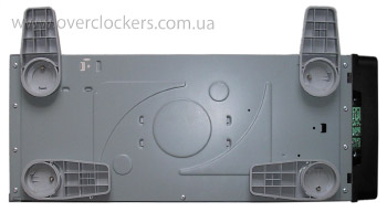

Ну и в конце про ножки не забудьте, хотя "системник" может получиться достаточно тяжелым, и вполне обойдется положением ножек по дефолту - перекинуть его будет очень сложно, но если постараться… :)
Для выводов я приберег несколько моментов, не описанных в обзоре. Первый момент: все три кулера достаточно шумные, особенно боковой. Второй: очень уж сомнительное решение с использование салазок - необходимость снимать переднюю панель при каждой замене приводов. Конечно, если вы несильно отягощены проблемами замены каждую неделю разного рода устройств, то вас вряд ли это побеспокоит. Но если вы постоянно что-то тестите, такой корпус, возможно, вам не подойдет. Плюс ко всему этому то, что нормально фиксируются только CD-DVD приводы, остальные девайсы (например, контроллер оборотов вентиляторов) болтаются, даже флоппик не остался в стороне. И я думаю, не стоит объяснять, что с таким креплением возможно появление дребезжания, а это сулит менее комфортную работу за таким компьютером. Одно из решений проблемы - использовать термоклей (им обычно приклеивают провода к лицевой панели корпуса), для прихватывания болтающихся элементов.
